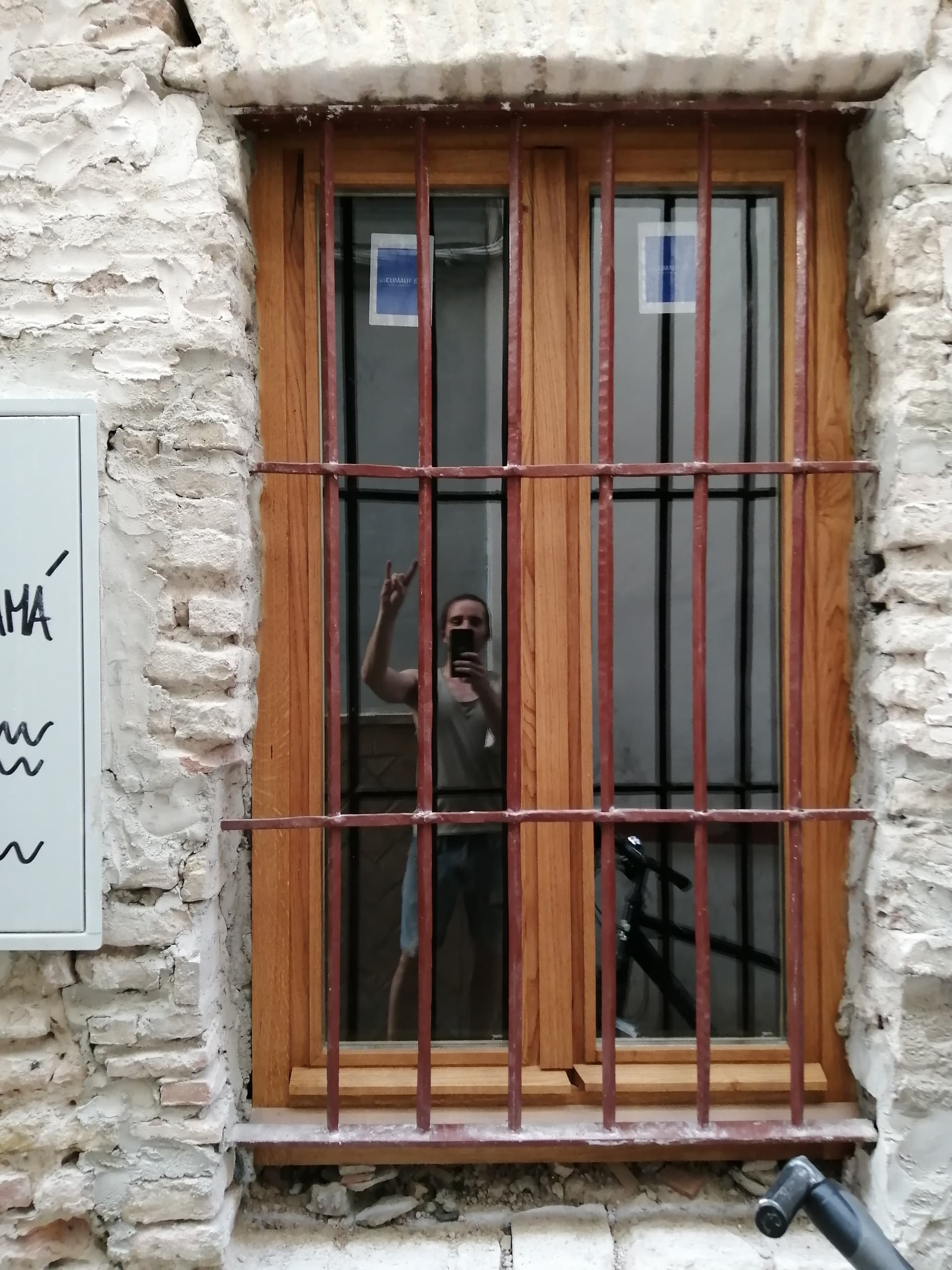

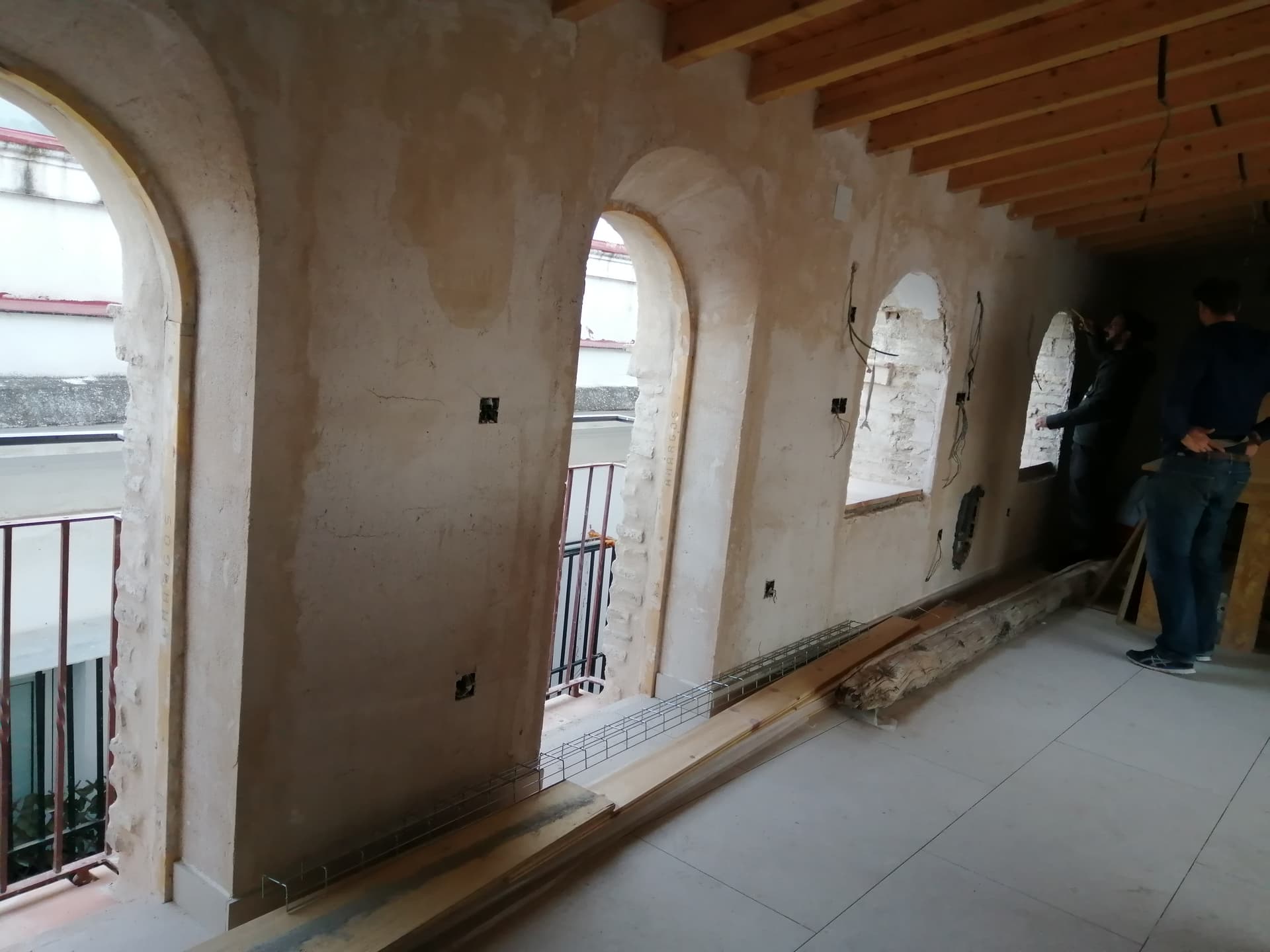

No es un proceso rápido, estuvimos varios meses liados. Fueron 10 “ventanas” , 4 de ellas con arco de medio punto, 6 de ellas puertas balconeras.

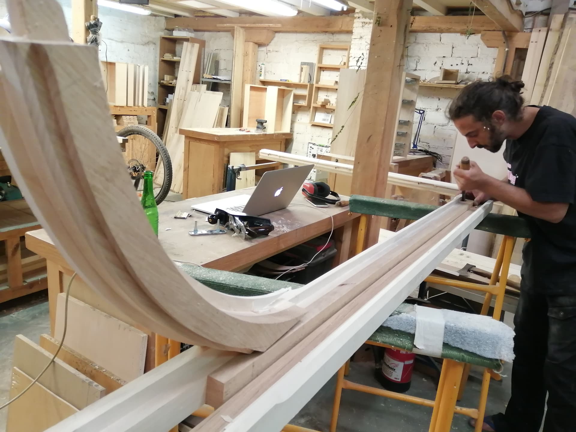

Una de las característica de estas carpinterias es que se han realizado utilizando 2 maderas diferentes que hemos alistonado. Roble para el exterior y Álamo para el interior. Las razones son numerosas.
Podemos conseguir mayores secciones, más largas y rectas que usando una sola madera, sin defectos, ya que la sección individual de cada madera es menor y además podemos esconder algún defecto en el interior del pegamento, de las caras que se van a unir.
Al precio que está la madera, usar la mitad de la sección en Álamo reduce el coste total.
Poder alistonar permite jugar con la madera que tendrá en el interior, estéticamente hablando.
En este caso, el álamo aporta mayor aislamiento que el roble para el interior y el roble aporta la resistencia que no tiene el álamo para el exterior.
El único inconveniente es que… Lógicamente hay que alistonar y es más tiempo y son el doble de piezas a sacar… Pero nos compensa por la dificultad de encontrar la madera limpia, recta y con la escuadría que necesitamos.
En la foto se ve al Nico trabajando en una de arco, donde se aprecian bien las dos maderas

Una pregunta ¿al unir esas dos maderas, y por lo tanto no ser un mismo material, cómo se calculan las contracciones o dilataciones de ambas? El efecto de una sobre la otra por las diferentes temperaturas del exterior y el interior.

@HombreDeMadera , como alistonaste?
Aquí veo que alistonan usando cachitos pequeños , y daba por hecho que era asi.
Sin embargo en la foto veo que habéis usado secciónes largas no?

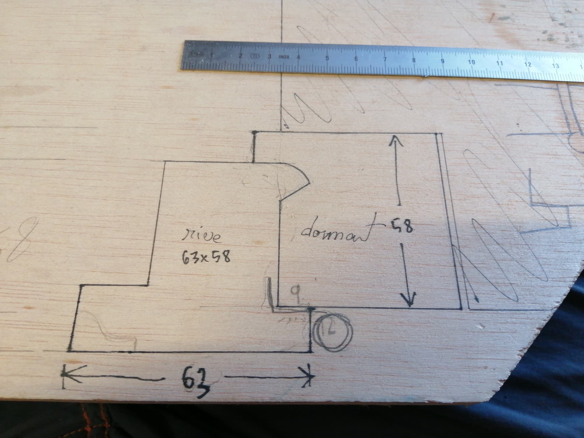

Planta alta, ventanas de arco. Cuando llegamos a medir los huecos, vemos que hay unos premarcos instalados. Aquí entra otra de las mejoras, ya que no instalamos las carpinterías sobre premarcos, ya que además de reducir el hueco practicable y la luz útil, (premarco+montante marco+montante hoja x2 laterales) estamos ganando 16 cm en el ancho total.
Eliminamos el premarco y hacemos un marco directo que se empotra en el muro, eliminando la fisura de unión entre marcó y premarco, que normalmente se tapa con un tapajuntas y listo. Hacer una ventana cojonuda y dejar una fisura así que normalmente se tapa con espuma es una guarreria. Cuando empotrando el marcó en el muro reduces toda la posibilidad de pérdida o ganancia de temperatura entre el exterior e interior, además de reducir la posibilidad de entrada de agua. Adjunto croquis del tema.
