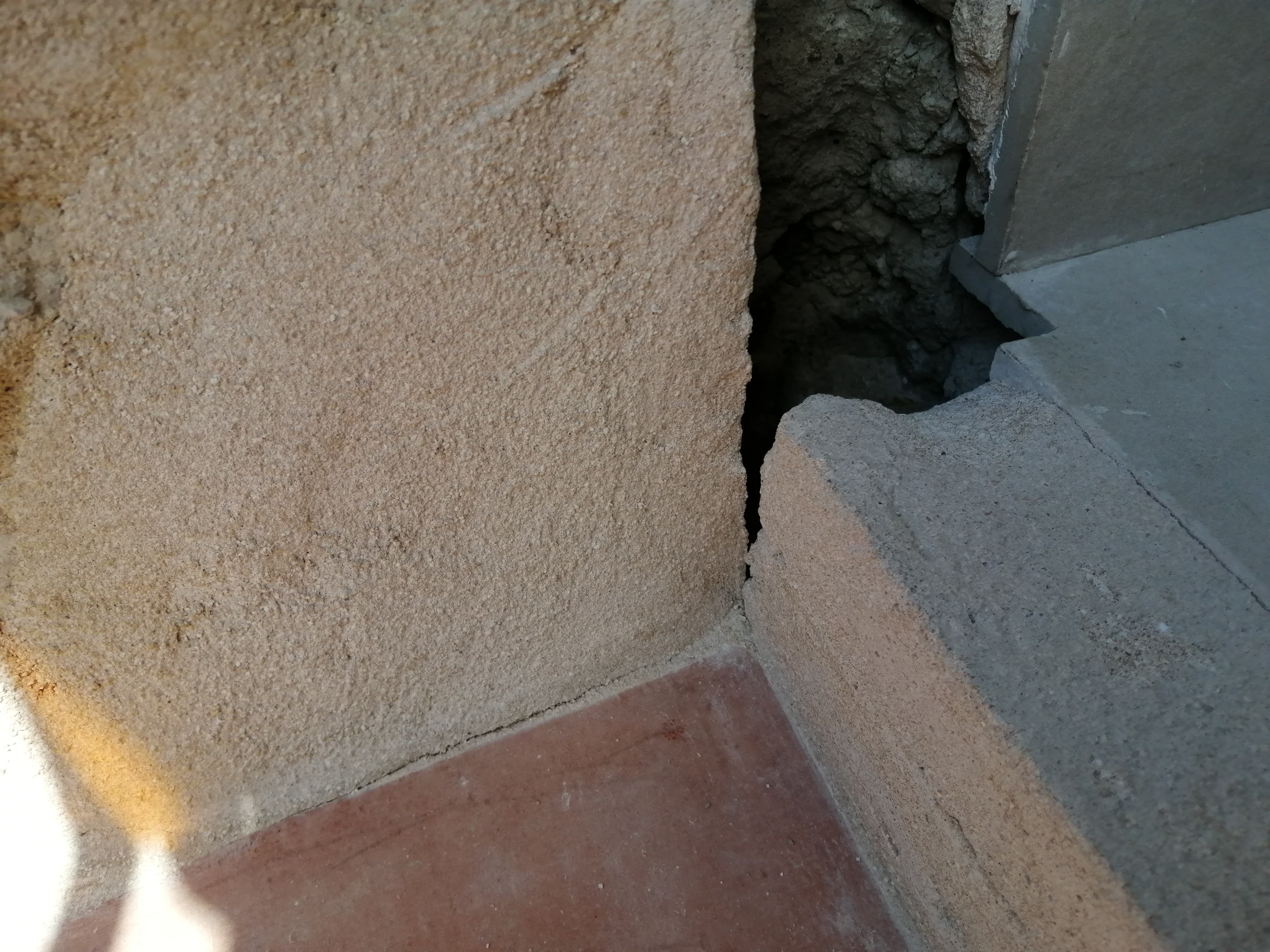

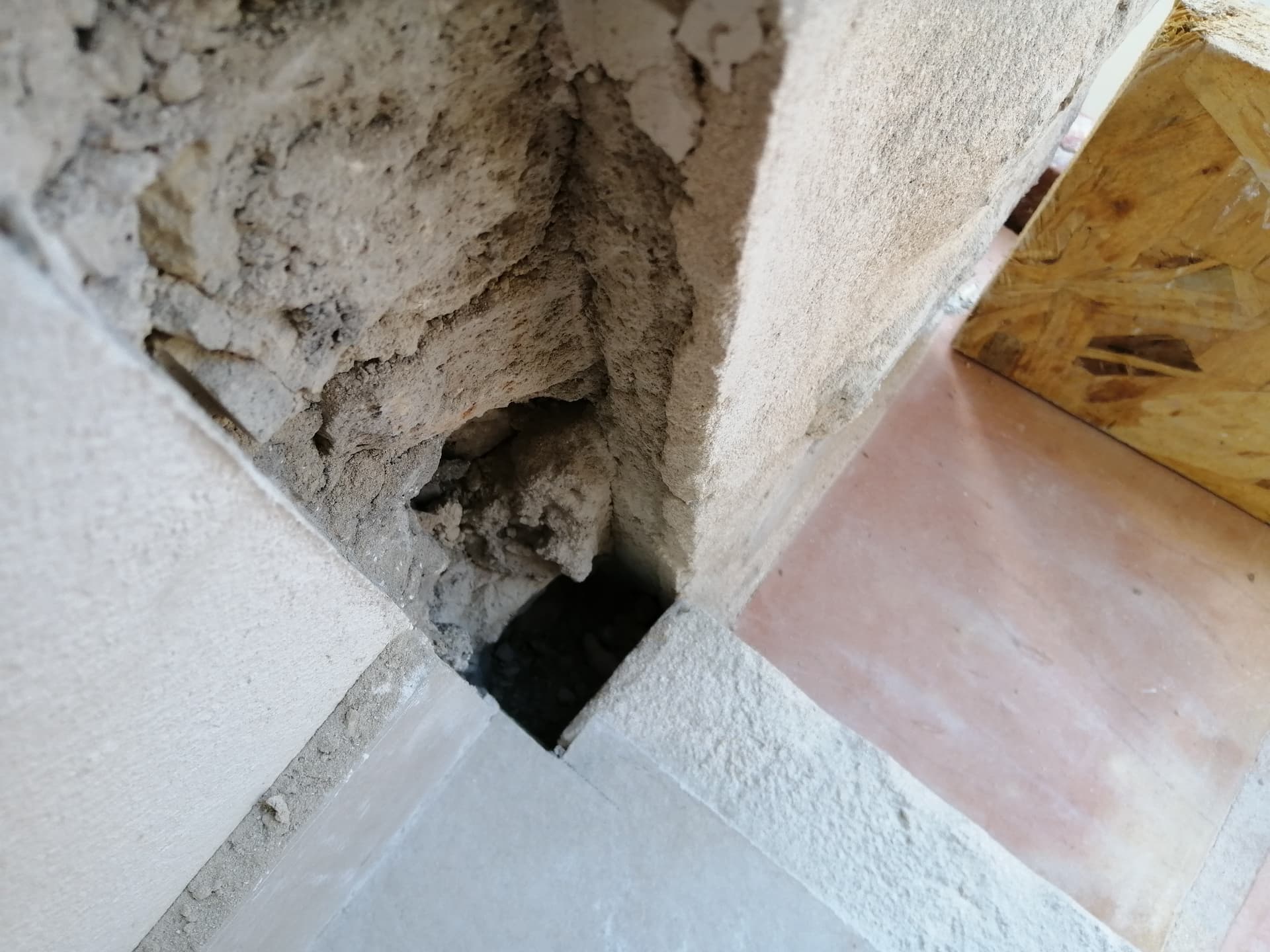

Cuando llegamos a la obra con las ventanas terminadas, desmontamos los premarcos y esto es lo que nos encontramos.
Premarco fijado al muro con un cacho de Dm
Premarco embutido en el suelo, permitiendo la absorción y entrada de humedad al interior, del agua de lluvia y salpiqueo.
El uso del premarco es algo reciente, (históricamente hablando) se hace para facilitar y agilizar el trabajo del carpintero, así como para evitar la necesidad de tocar la albañilería, con el consiguiente repaso a posteriori. Pero el resultado especialmente en carpinterías exteriores es nefasto. Estas son cuestiones que no se suelen debatir, se aceptan y punto, pero son decisivas para minimizar los riesgos y los problemas a futuro. Si, nuestro sistema requiere de más tiempo, más cuidado y coordinación con los albañiles, pero que a gusto se queda uno al hacer las cosas del mejor modo posible… Que no es ni más ni menos, que como se han hecho de toda la vida, nada nuevo!!

Ahora bien @HombreDeMadera, para que las ventanas que habeis construido puedan entrar en ese hueco, entiendo que hay que descubrir el muro por la parte de dentro un hueco que de cabida a la ventana completa. Bastante trabajo.
Qué sucedió?
¿Os encargaron las ventanas muy tarde cuando ya estaba muy avanzado el cerramiento de los muros de las ventanas?

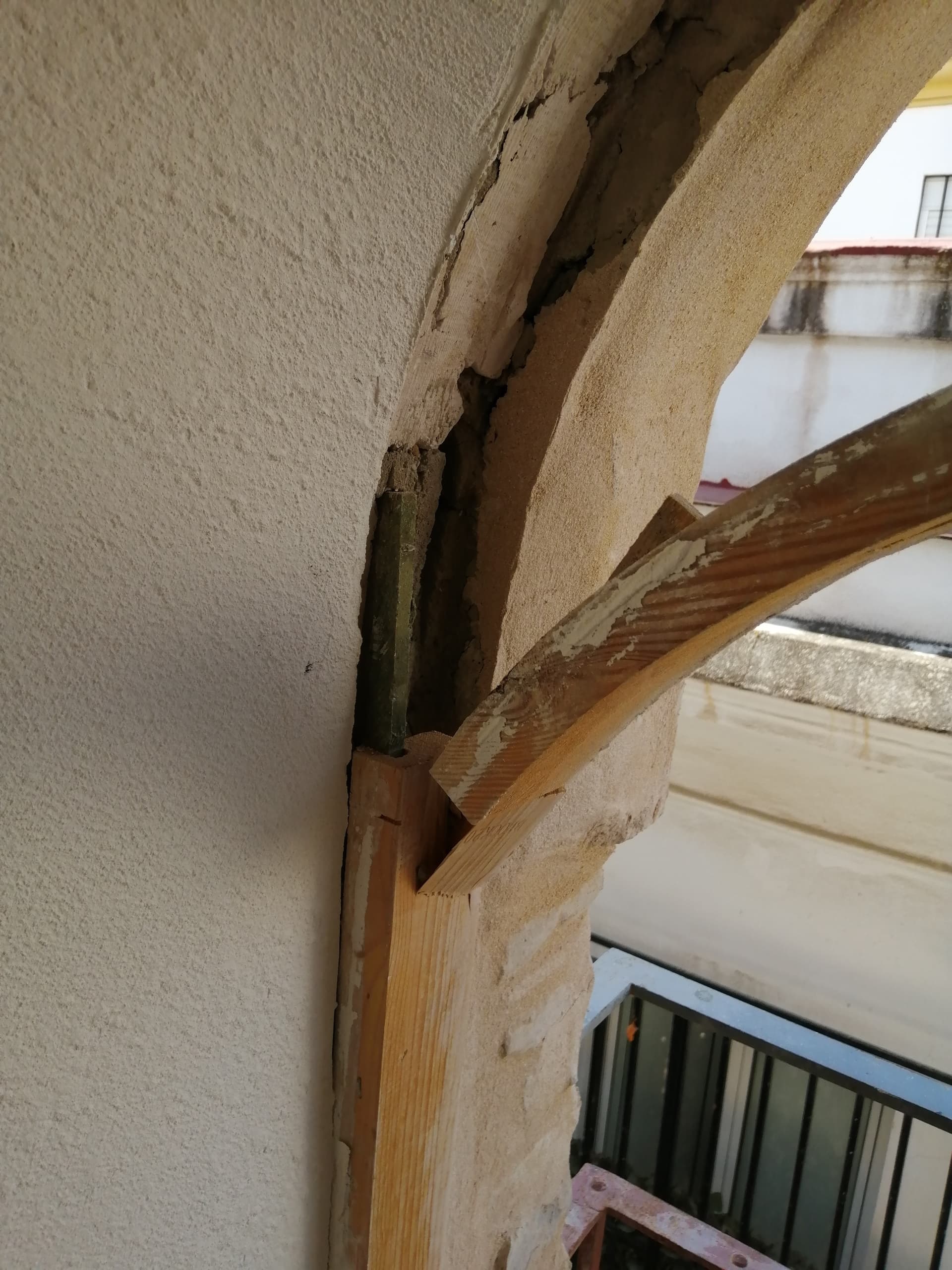

Si @pennan, tuvimos que abrir el hueco que había dejado el premarco para embutir un lado y luego pivotando sobre ese lateral ir marcando y rozando la otra Jamba… Así hasta que quedaron embutidas. Luego vino el Sr. Albañil con su mortero monocapa para dejarlo todo bien en su sitio. Fue un trabajito extra, pero quedaron como tenían que quedar.
Ni los arquitectos, ni técnicos de la obra habían pensado en hacerlo de otro modo, (por ignorancia) cuando les explicamos los inconvenientes del premarco les pareció bien que lo hiciéramos así. Los albañiles pensaban que estábamos acapullaos. Pero a cada uno lo suyo. En una mañana se dejaron instaladas.

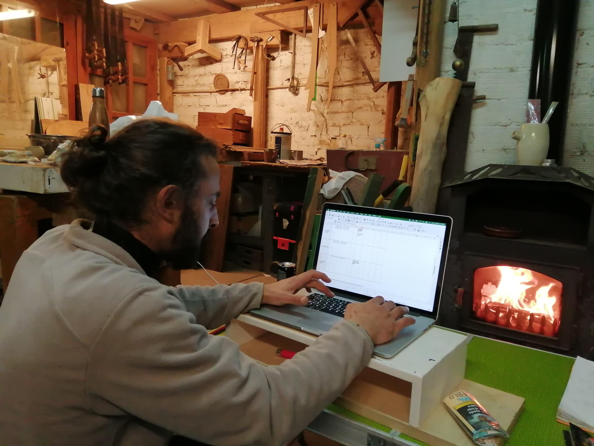

Revisando presupuestos:

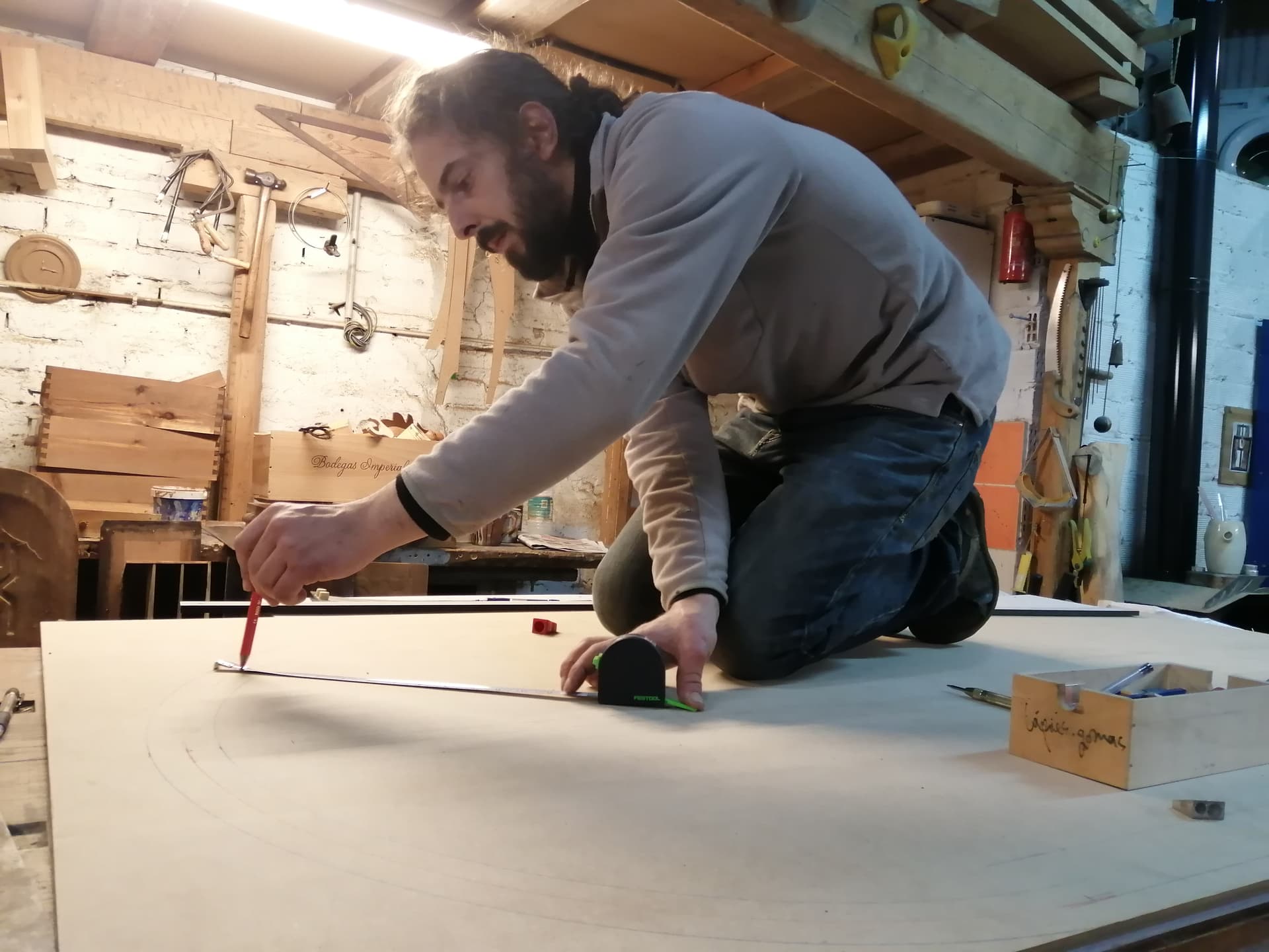

Trazando los arcos, con el flexometro de festool, muy práctico por cierto.

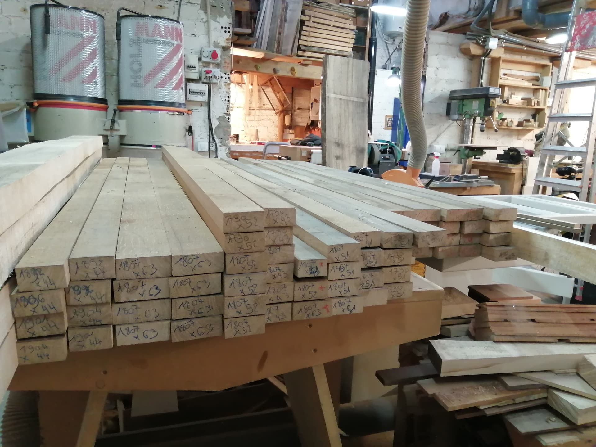

Una vez todas las medidas chequeadas, comenzamos a cortar los tablones para sacar los “palos” que configurarán las ventanas, largueros, travesaños, montantes… Etc, todas se cortan con un poquito más de medida… Se cepilla y regruesan dejando también un exceso

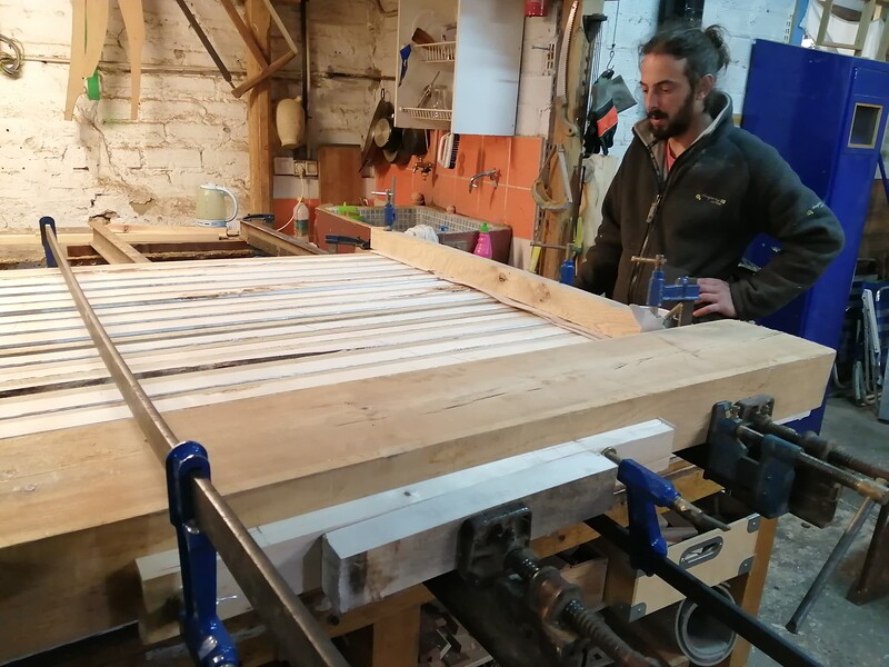

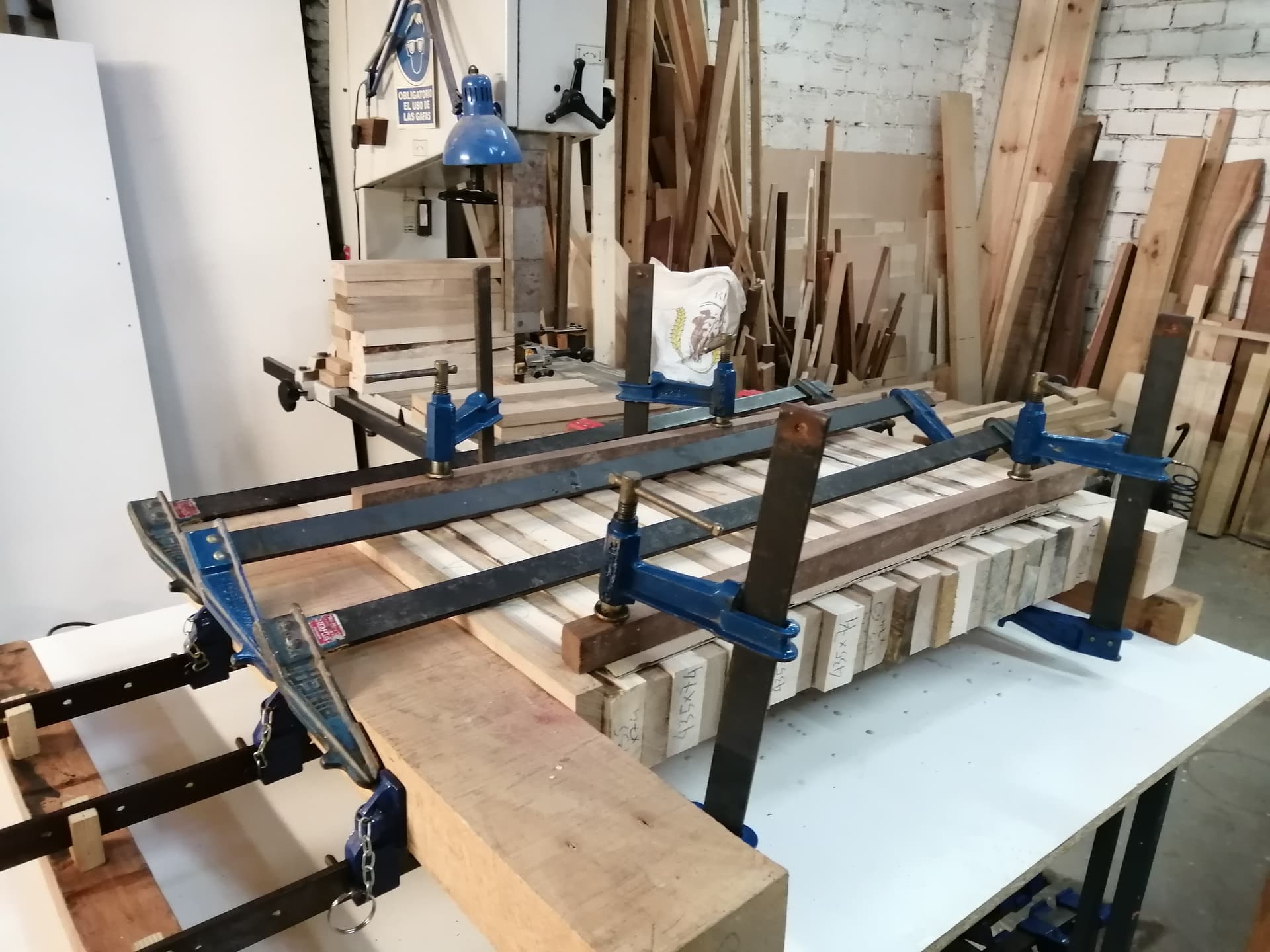

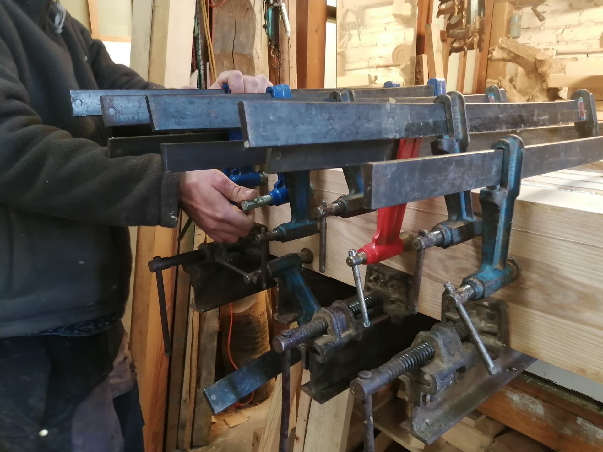

Comenzamos el alistonado… Siempre a lo largo, álamo para el interior, roble exterior

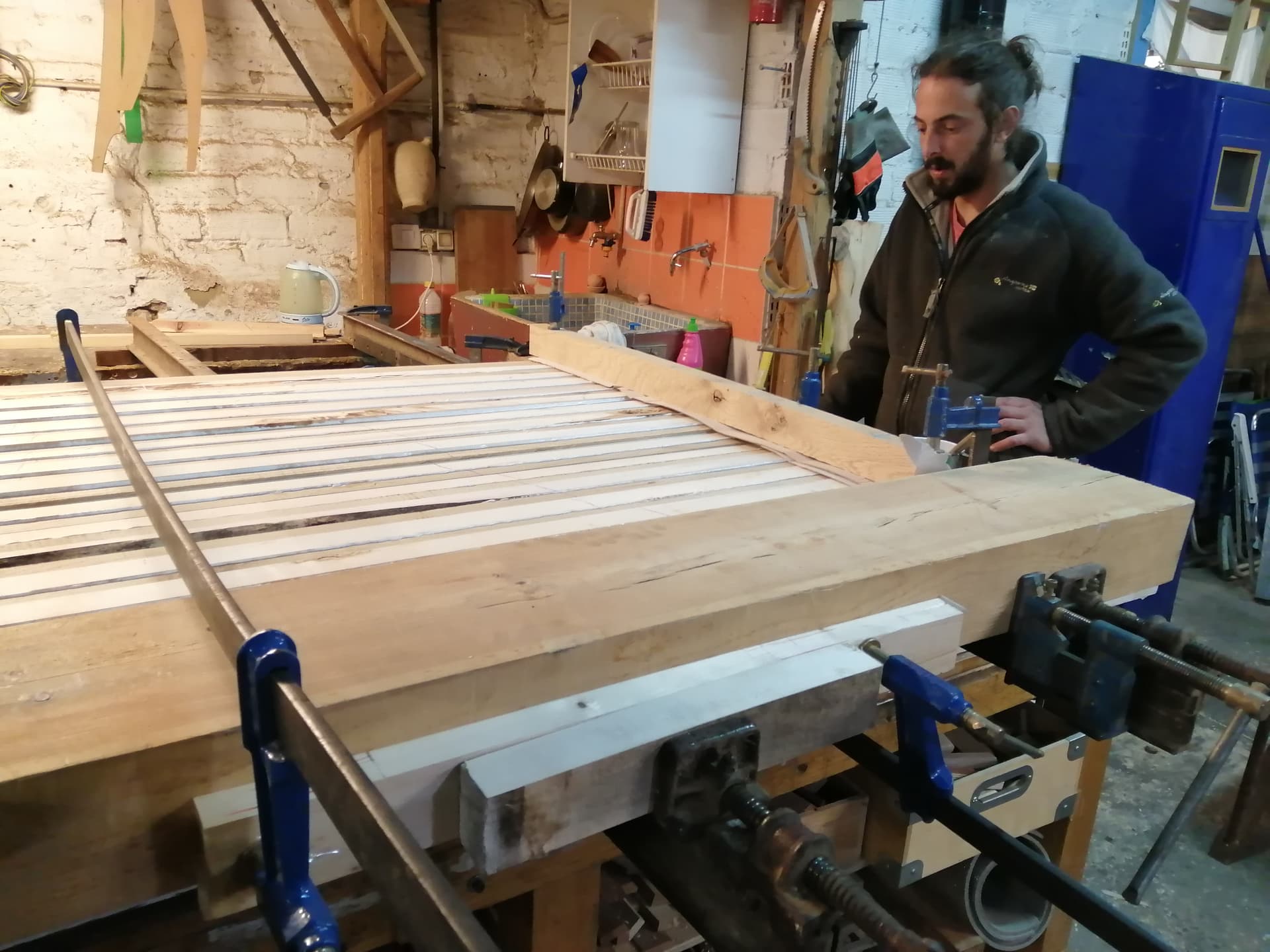

Se agrupan y se pegan varias a la vez, tantas como puedas, necesitas buenos sargentos de viguetas y buenas vigas de madera derechas para que hagan un apriete uniforme… Hemos incorporado un dispensador de cola de Virutex que el colega se partió el pecho de risa cuando lo compre… Y se ha terminado llevando uno!!!

A ver si lo entiendo, no es un tablero sino piezas puestas de 2 en 2 para ahorrar tiempo de encolado?

Pues esos mártires y los gatos de viguetas son la clave de un encolado recto…
Las piezas de las ventanas se encolan todas las que se pueden juntas como dices, 2 a 2, para aprovechar el tiempo y espacio.
