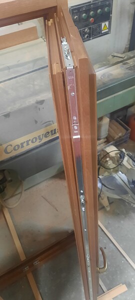

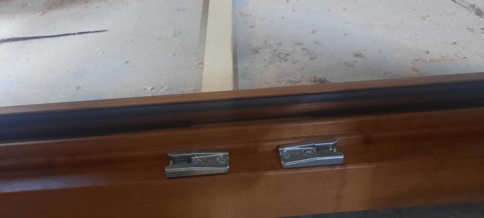

Empiezo por explicaros por ejemplo el cierre, importante para conseguir estanqueidad y seguridad. Mi ventana es “eje 13” con cerraderos de 24 mm, aire 12 Que significa??
Los cerraderos de 24 mm tienen los tirafondos a 12 mm del borde de la madera. Muchas ventanas, la mayoria tienen cerraderos de 17mm quedando los tirafondos a 8,5 mm, lo cual es mucho menos seguro
El eje 13 mm significa que hay 13 mm desde la solapa hasta el centro del canal de falleba. Esto permite colocar en la hoja izquierda o pasiva una falleba de palanca que permite cerrar la hoja pasiva independiente de la hoja activa. Esto hace que la ventana pueda cerrar como minimo en 4 puntos
El aire 12 en una ventana significa que hay 12 mm de espacio entre la hoja y el marco en la zona de herraje, por lo que no hay que hacer cajeados para colocar los cerraderos del marco. Es muy facil instalarlos.

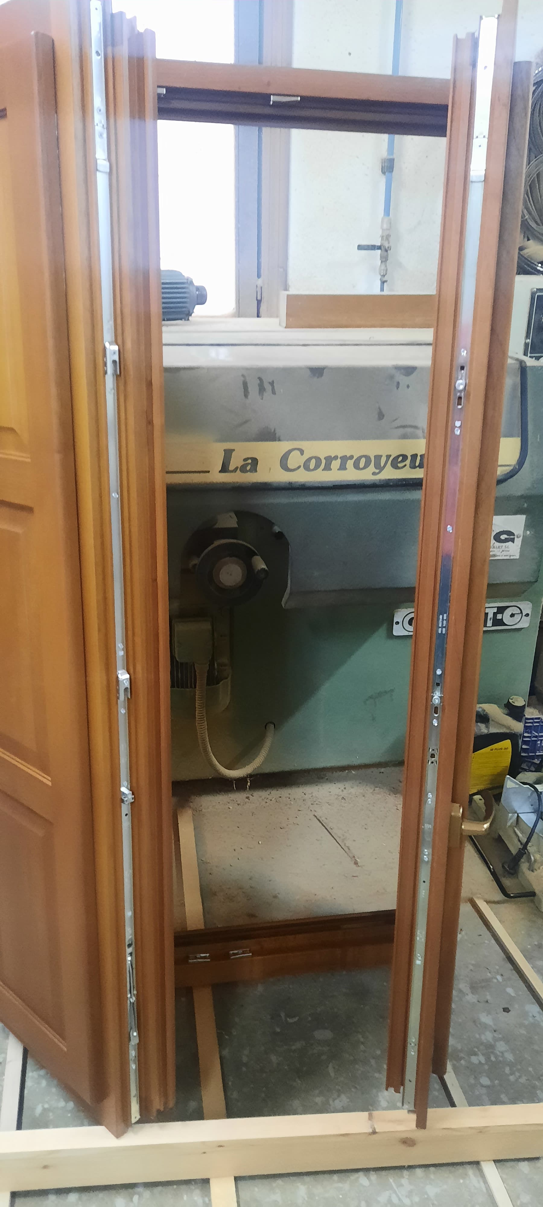

A mi me gusta cerrar las hojas con unas piezas que se denominan movimiento angular
Te cierra mucho mas suave la ventana y mas hacia el centro de la hoja por lo que el punto de cierre es mas seguro que si esta justo en la esquina

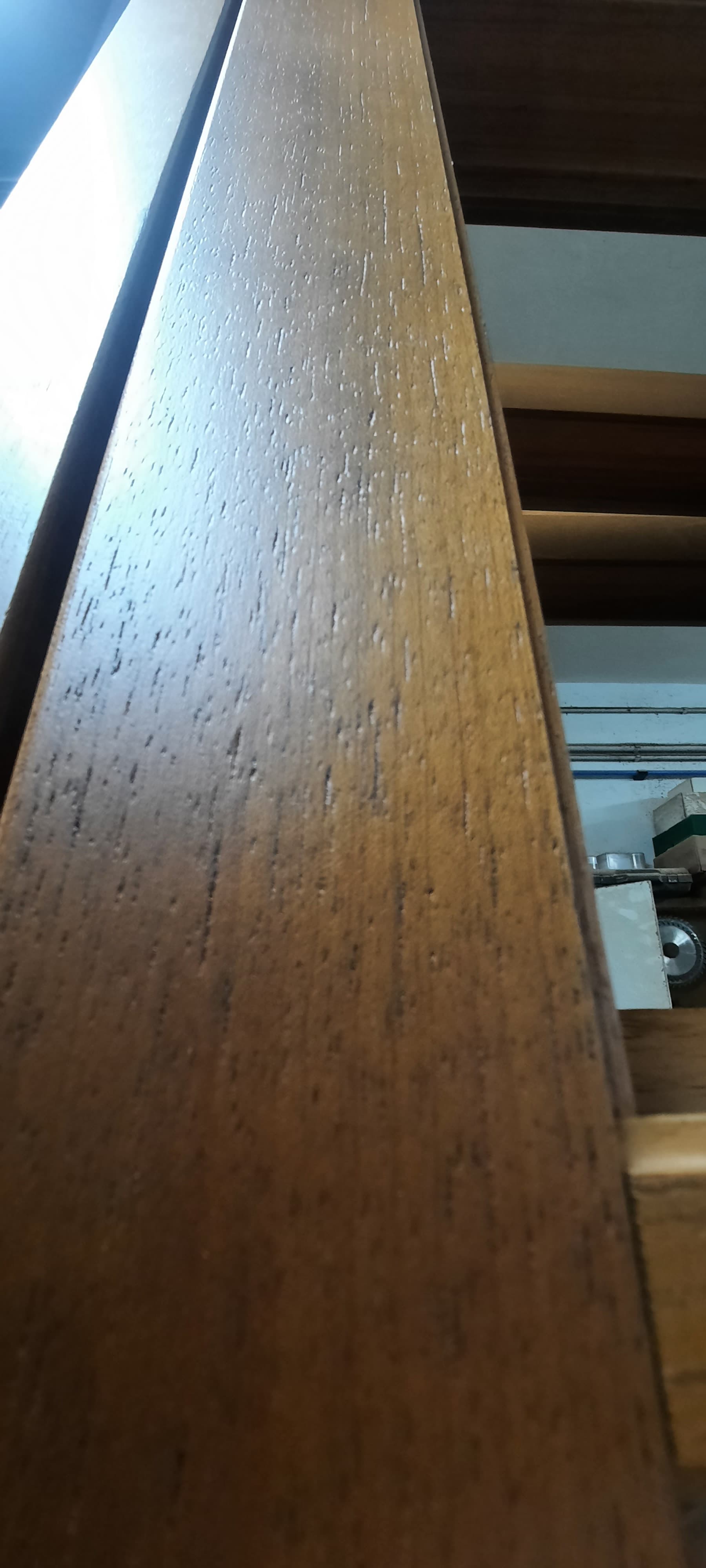

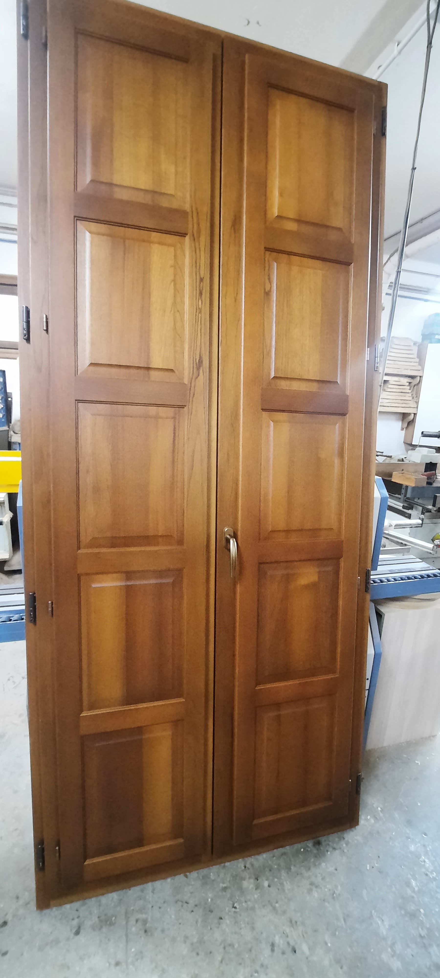

En cuanto a acabados, es un tema que se suele utilizar para rechazar la ventana de madera.
Esto es acabado al agua, poro abierto como se puede observar, con una duracion de por vida siguiendo un minimo mantenimiento, a diferencia de otros materiales con duracion limitada y sin posibilidad de mantenimiento.

Lo de hacerlas oscilobatientes es añadir al movimiento angular que ves en la foto un compas que es el que hace el oscilo. Es sencillo, lleva unos minutos mas colocarlo y lo que cuesta el compas.

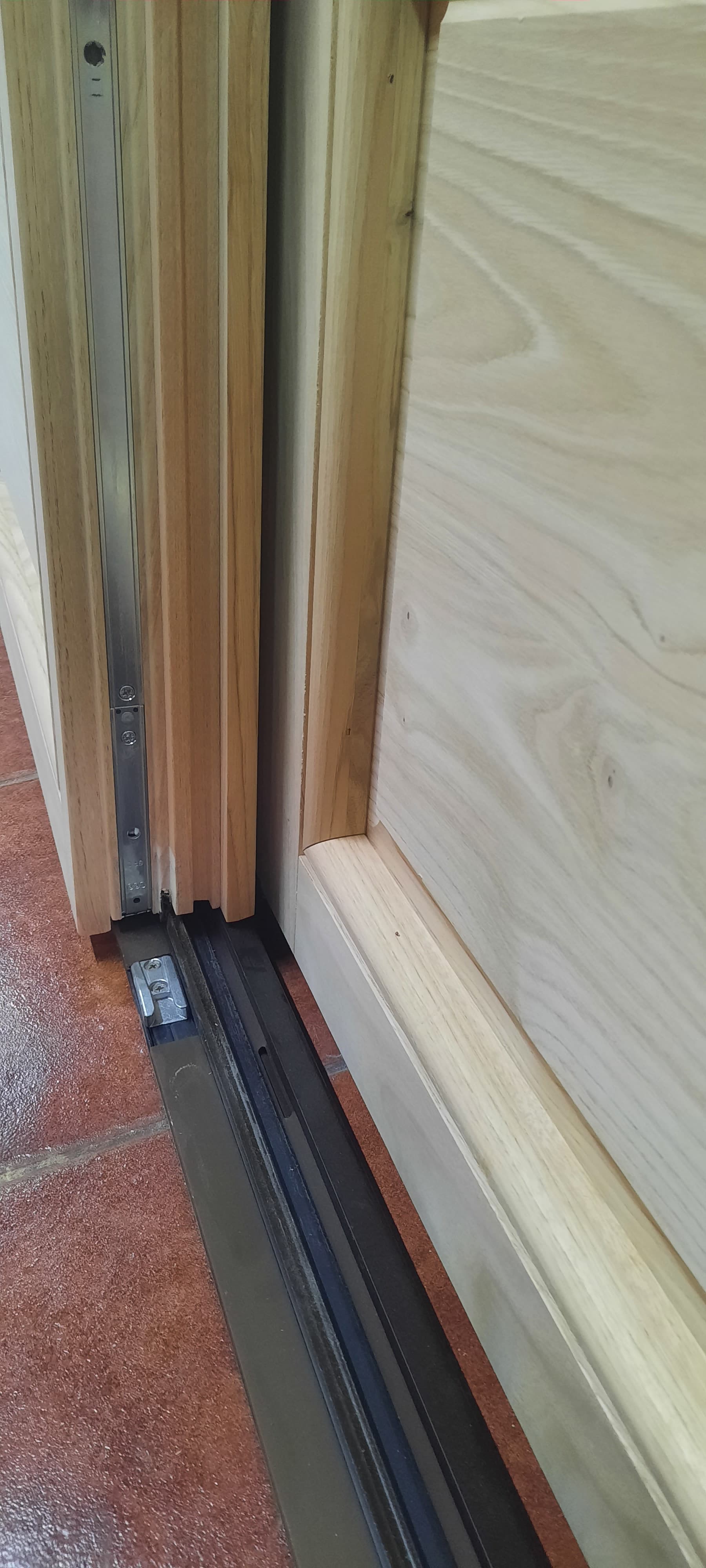

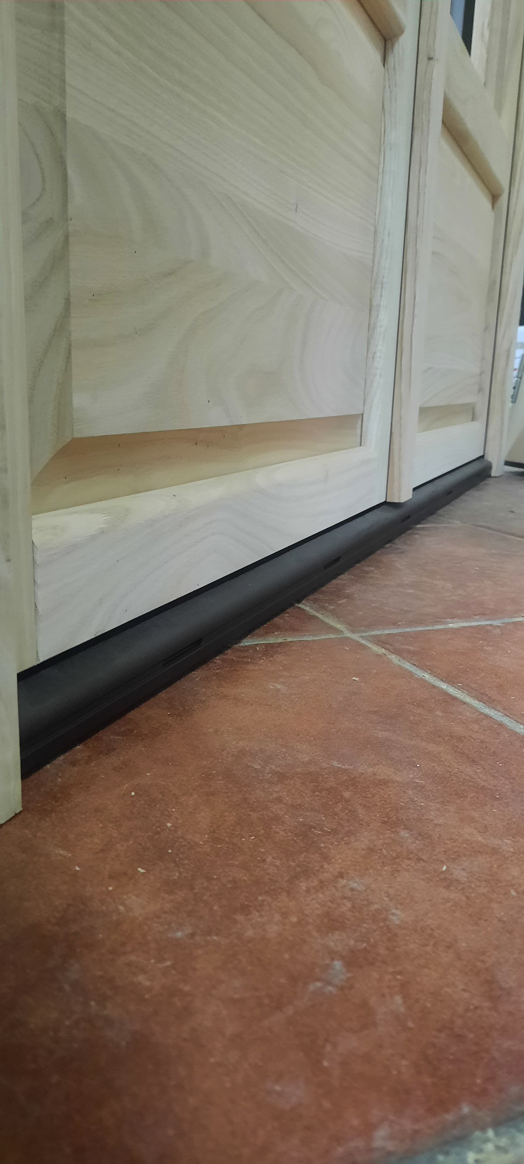

Balcones, puertas y cosas así?
Si, la solera de aluminio transitable es para cumplir la normativa de accesibilidad en puertas de paso, que no puede haber mas de 25 mm de altura en el marco del suelo. Cuando se hace en madera tenemos 70 mm por lo que para cumplir lo que hacemos es poner una solera de aluminio

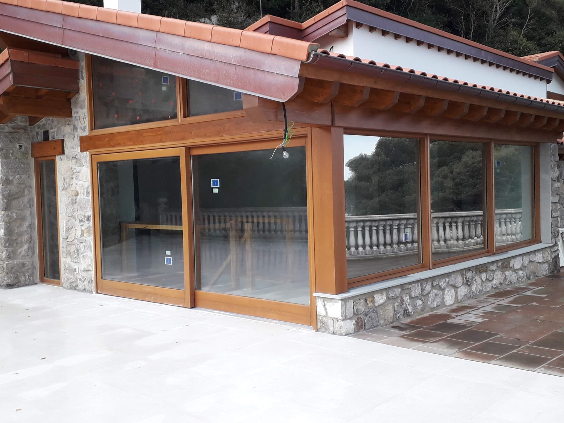

La madera permite ademas hacer grandes ventanales, que en PVC es muy dificil
Mirad un ventanal en pvc que vi en una obra donde coloque una escalera

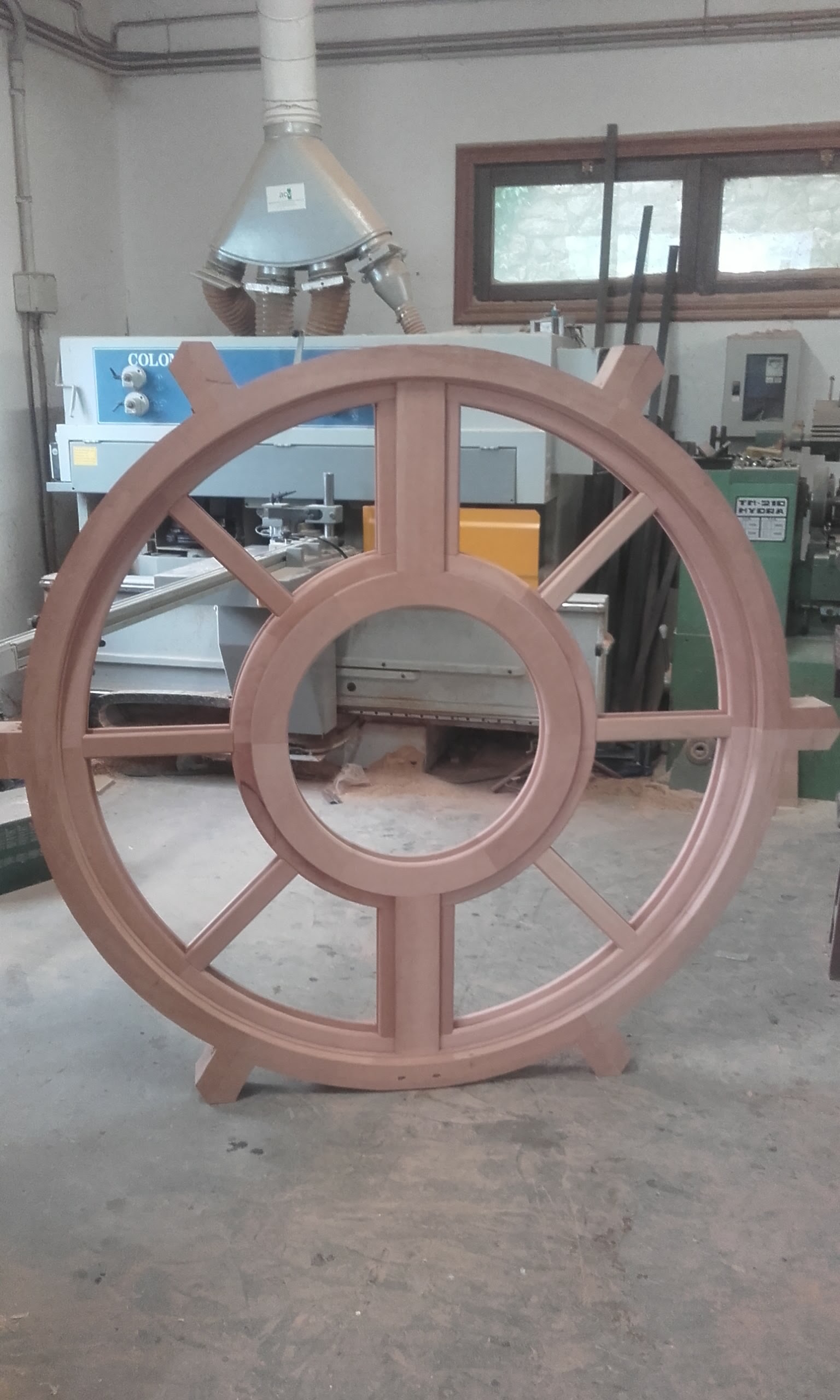

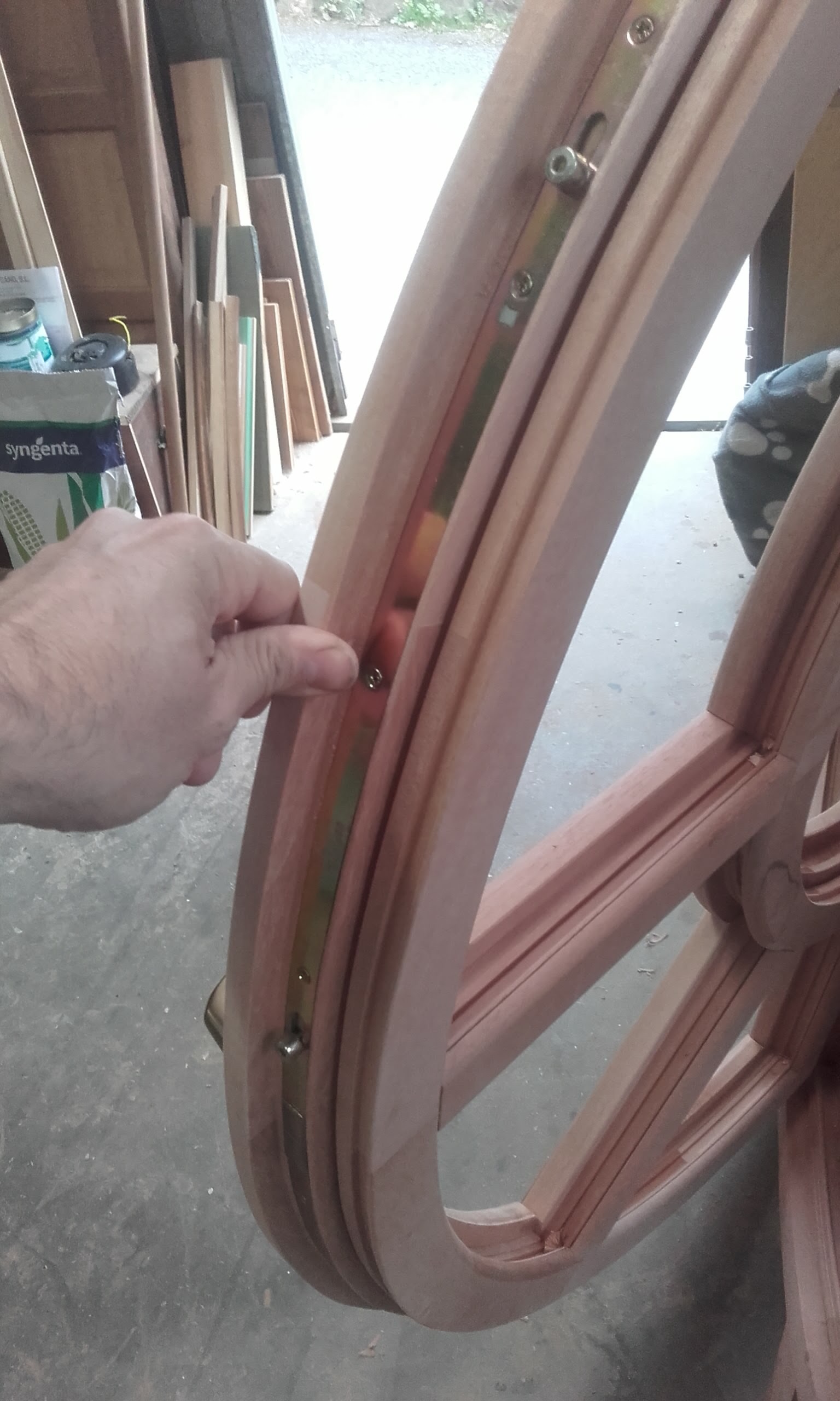

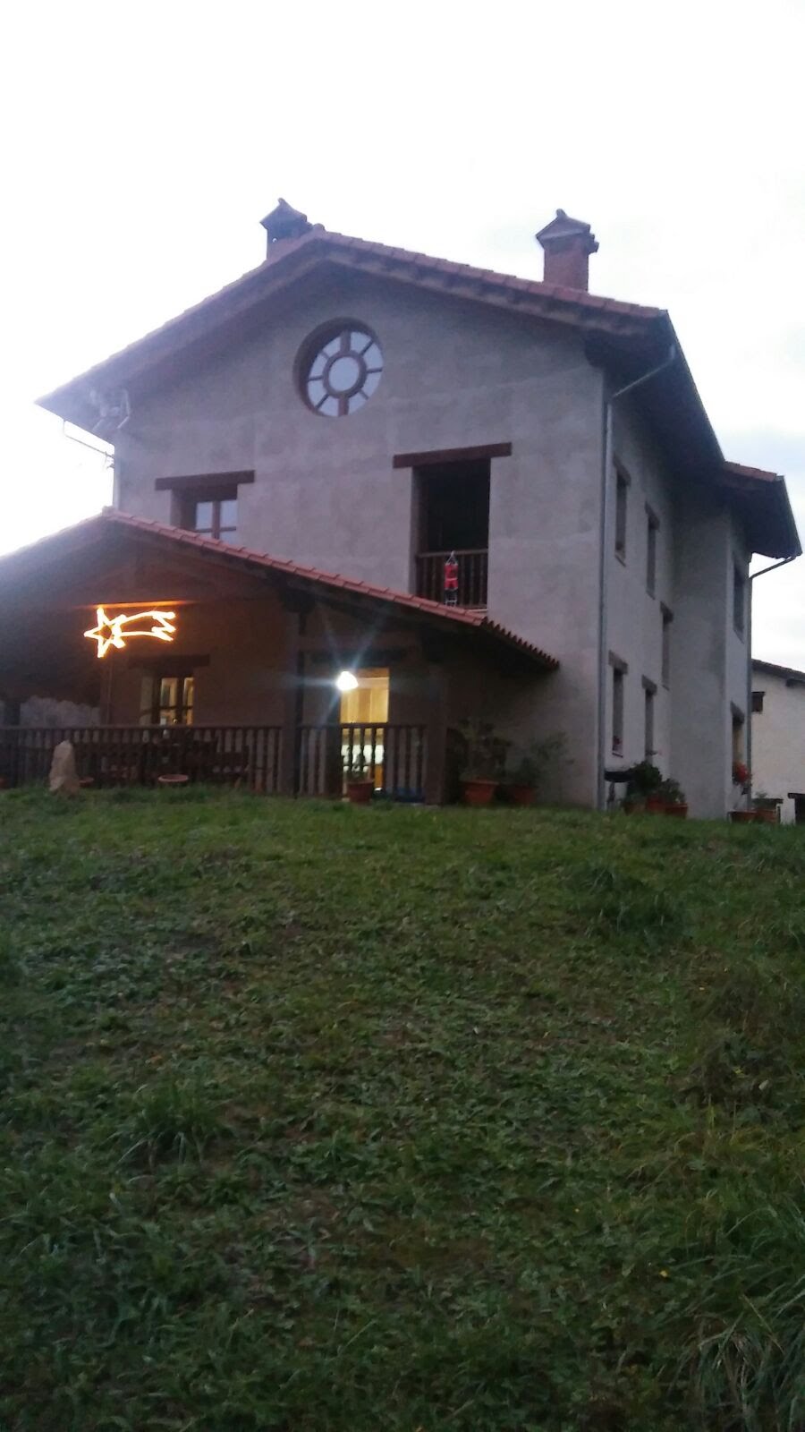

Con madera ademas es facil de hacer ventanas singulares como esta que he hecho hace un tiempo… es una ventana abatible que me gusto mucho hacer. Es una circunferencia de 180 cm de diametro en madera de cedro. Tiene su complejidad por la necesidad de hacer plantillas y encolar pero al final se resume en mas tiempo simplemente
Con otros materiales quizas sea muy dificil de hacer o si no dificil seguro que si mas costoso

Que maravilla de roseton, el próximo de estilo gótico y vidriera de colores.
@Marin1 :rofl::rofl::rofl: en las fotos no se ven mucho las chapuzas!!!
