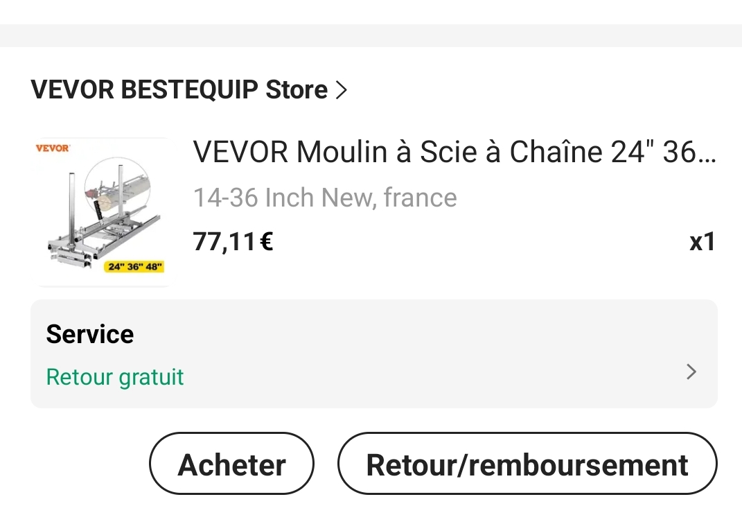

Total, hace muchos años que quiero una gruminette (artilugio para sacar tablas de un tronco), pero estaban muy caras.
Ahora, Vevor saco una básica, muy barata.
Por lo que leí (en foros de hostelería, charcutería…), esta marca mejoro.
Hace unos años era impresentable, pero parece que se esta posicionando como Chino no tan malo.
Me lanzé:
Primera sorpresa, estaba aquí en 48 h.

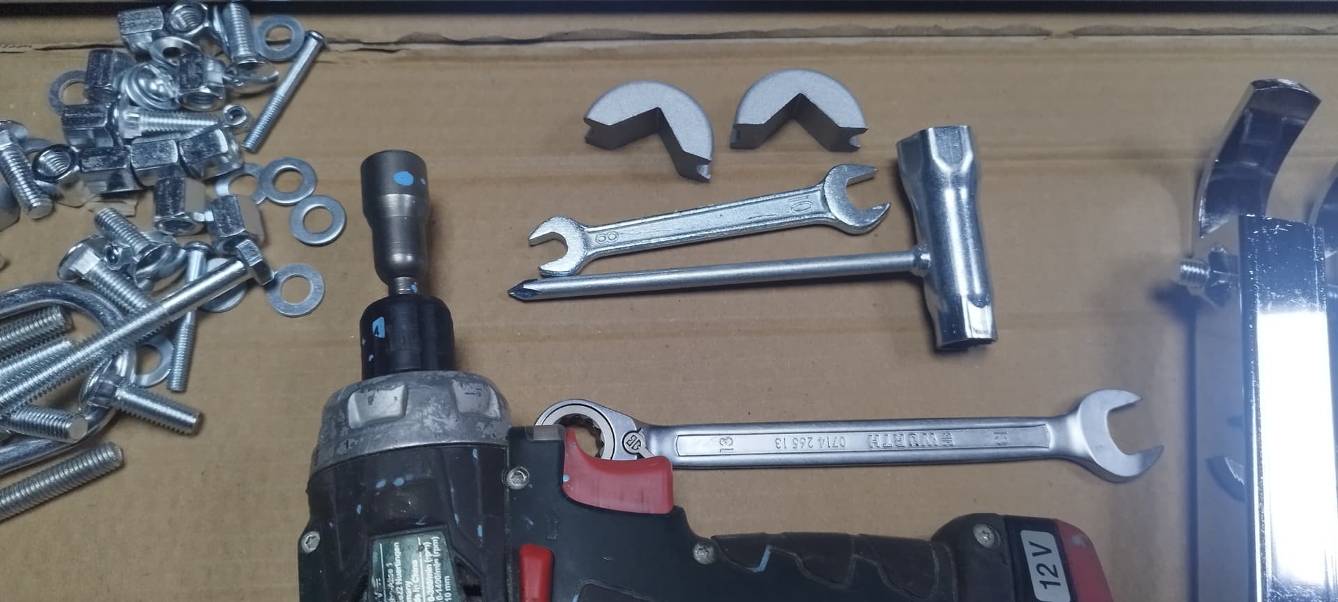

Me regalaron una llave fija, de 8 x 10mm.
No es porque es muy cutre, pero chicos, todas las tuercas son de 13 mm ![]()

Voy a necesitar una mesa y 4 o 5 manos, encima la llave solo da un poco de vuelta, hay dos que hay que darle la vuelta a la llave, o sacar la de tubo o la carraca.
Esta mal pensado.
