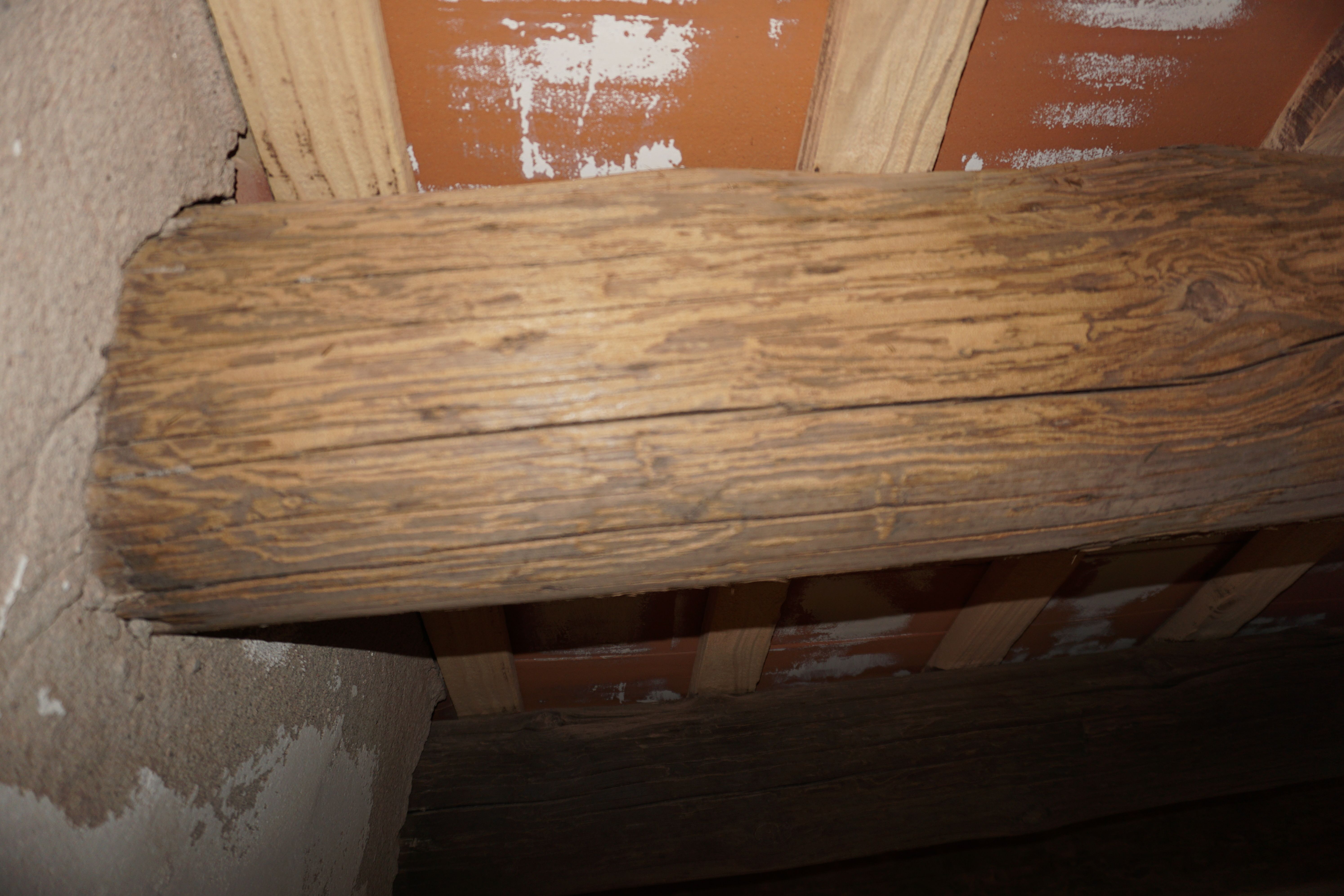

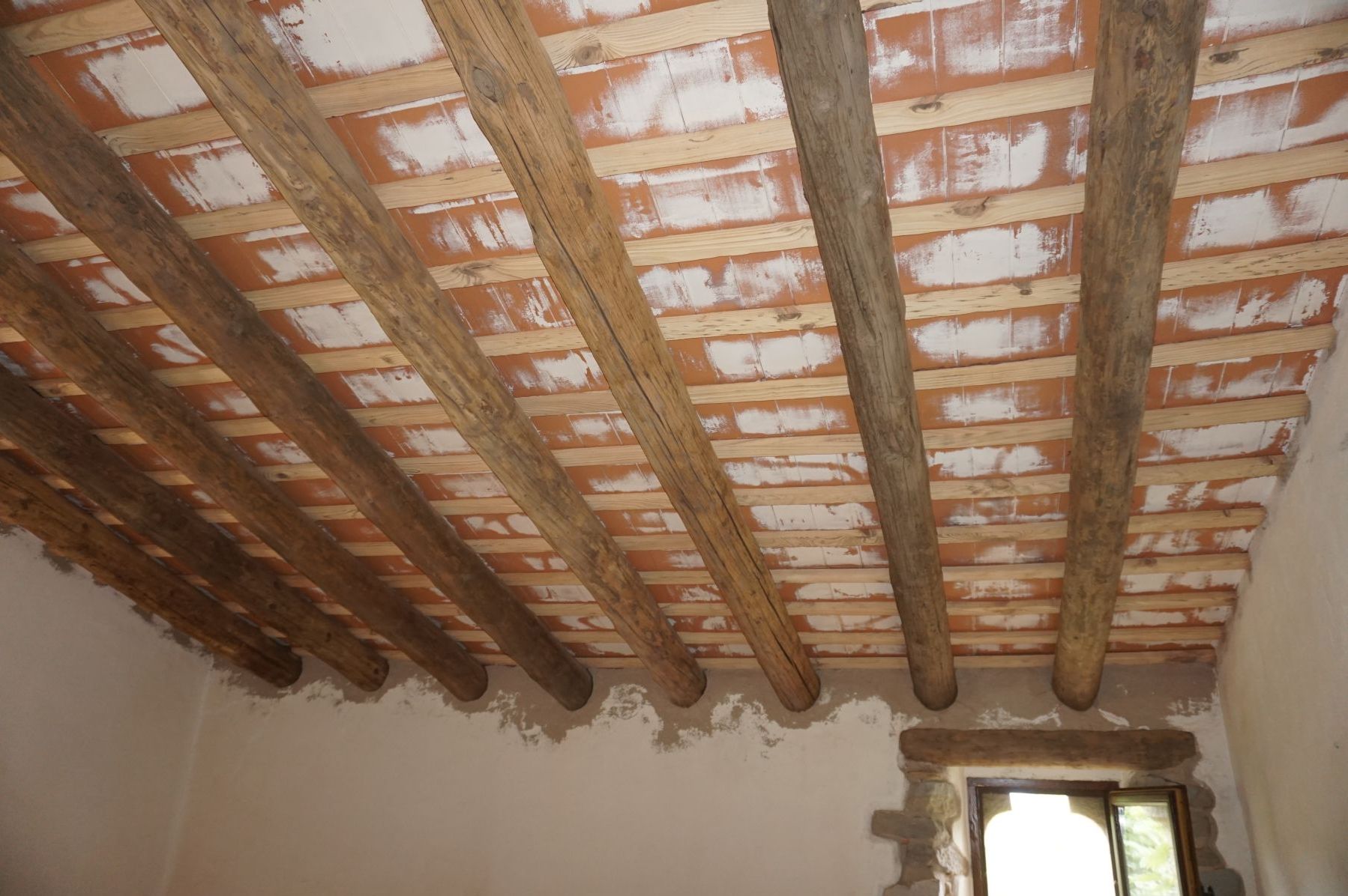

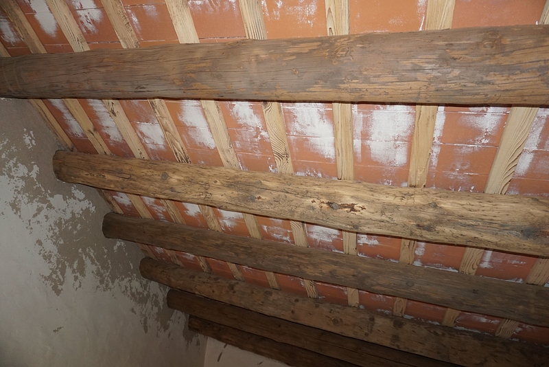

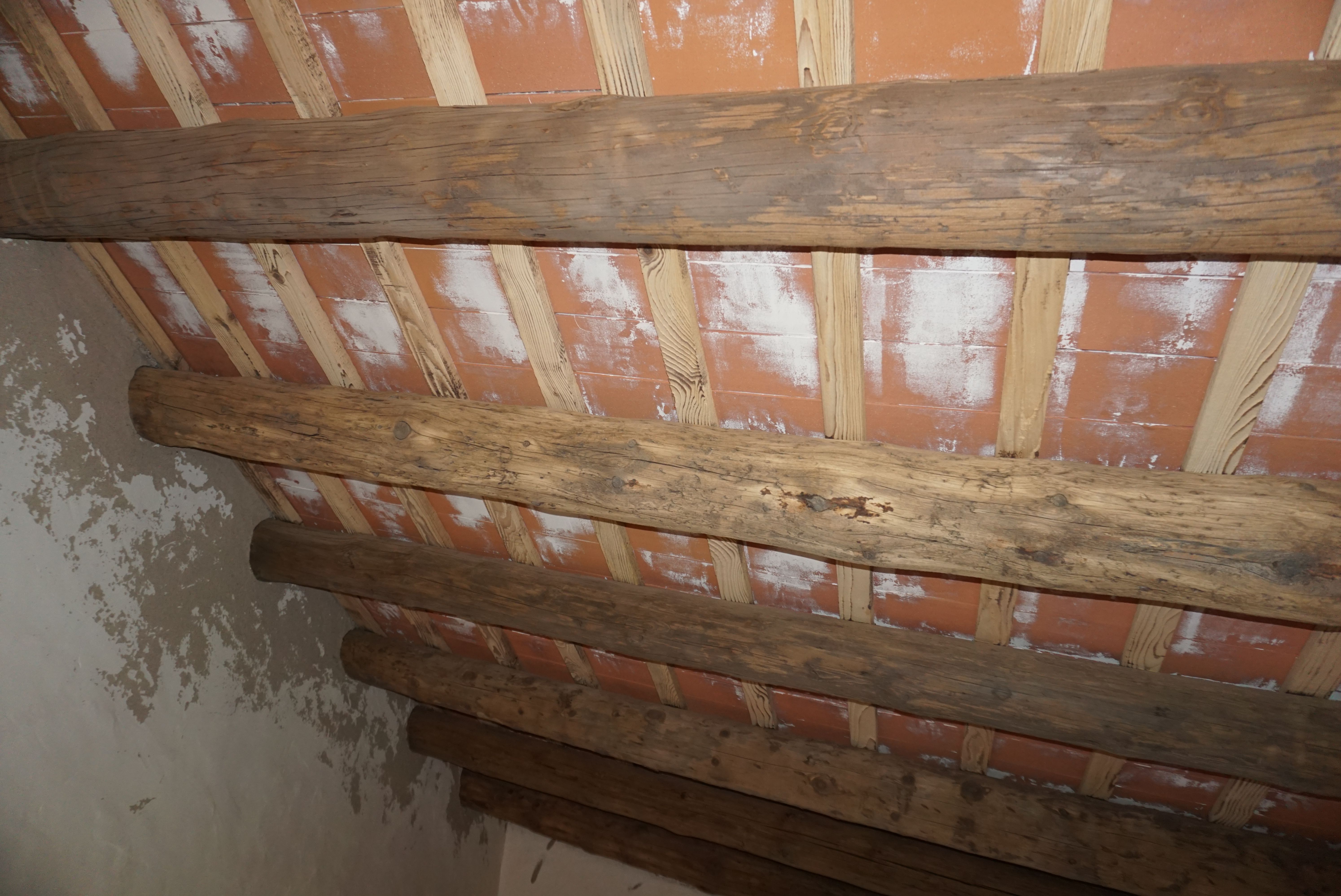

Buenas de nuevo, hace 2 meses justos que arené las bigas. Enseguida saqué las dos toneladas y media de arena que tiró el arenador (parecia una playa), y en estas semanas he soplado las bigas un par de veces con un soplador de jardín para sacar el polvo que quedava, sobretodo en la parte superior de las bigas y en las grietas longitudinales (nada preocupante). Seguramente las vuelva a soplar hasta que no caiga nada de nada.
Es de mal calcular, ya que es muy subjetivo, peró más o menos el olor que desprenden las bigas es el mismo que antes de arenarlas; unos días parece más, y otros menos, supongo que depende de la humedad y de la temperatura ambiente. Después de treinta años pintadas con creosota tampoco esperaba mucho cambio.
El paso siguiente es encapsular las bigas con algun producto transparente y mate (para mi gusto). Aquí es donde viene el lío, ya que tengo opiniones para todos los gustos, a saber:
Opinión 1) El arenador, que antes era pintor, me recomendó poner resina epoxi transparente.
Opinión 2) Vino un pintor con un representante de pinturas, y éste aconsejó de poner barníz al óleo. El pintor dice que hay que barnizar las bigas tal cual, sin pulirlas; dice que las asperezas ayudan al barniz a penetrar. Ha venido más de una vez, y a veces me dice que lo hará con air-less, otras que lo hará con brocha.
Opinión 3) Otro representante de pinturas, al cual le compro la pintura para la empresa en la que trabajo, me recomendó pintarlas con barníz al agua.
Opinión 4) Consulté con uno de los pintores que tengo en la empresa (él no puede pintarlas por un tema de desplazamiento), y me recomienda pulirlas con un taco o pulidora, limpiarlas con dissolvente, luego dar una capa de tapa poros, y después un par de capas de laca mate, y que si lo quiero bordar, que le dé una capa de cera Louis XIII, pero que prepare la cartera.
En resúmen: ¿Pulo o no pulo las asperezas?¿Con pistola o a brocha?¿Resina epoxi, barníz al agua, barniz al óleo o laca?
El olor del barníz o de la laca, no es un problema.
¿Qué es lo que puede encapsular mejor las bigas sin agrietarse ni amarillear en un futuro?
Os dejo unas fotos. Muchas gracias.
