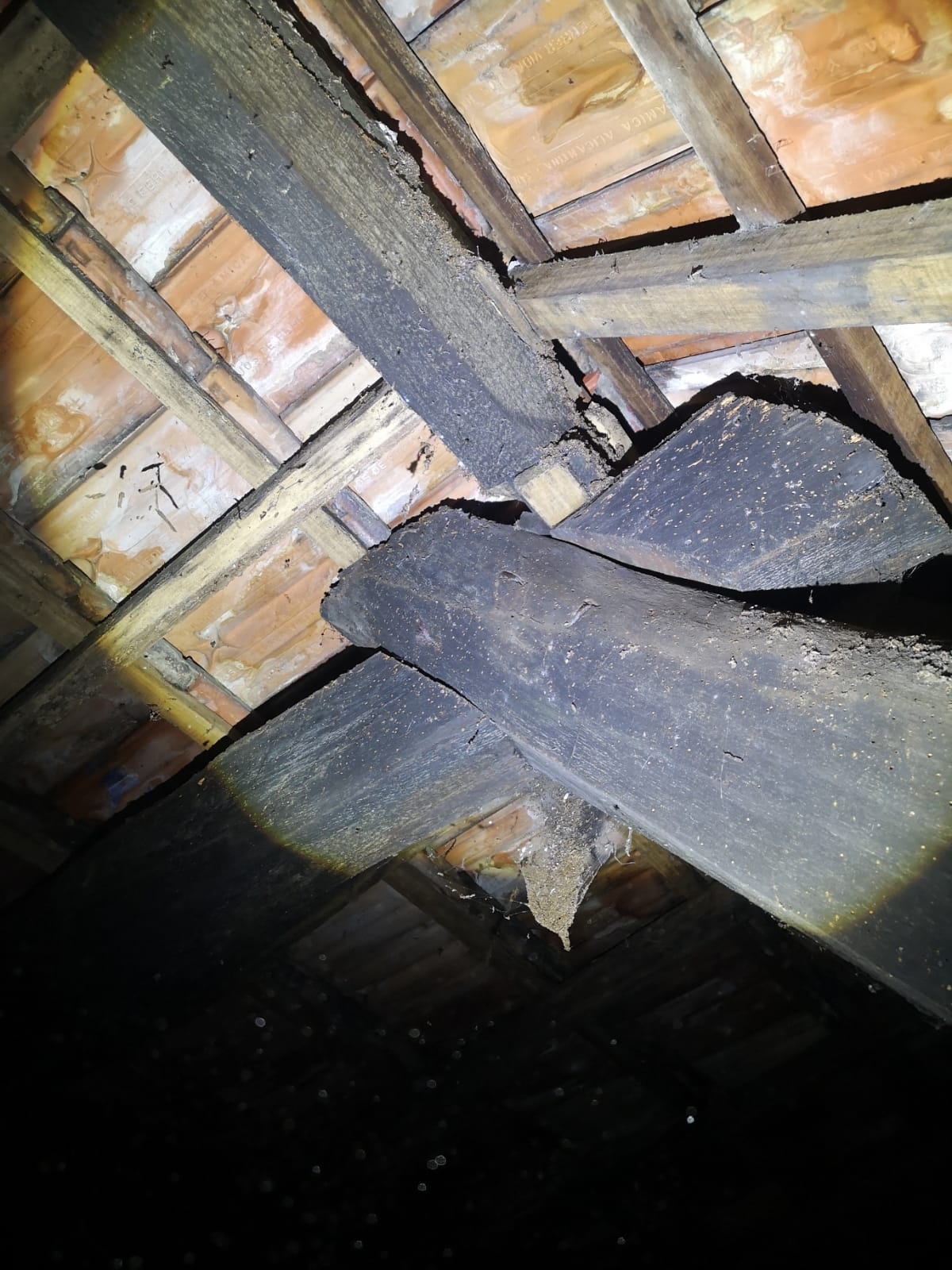

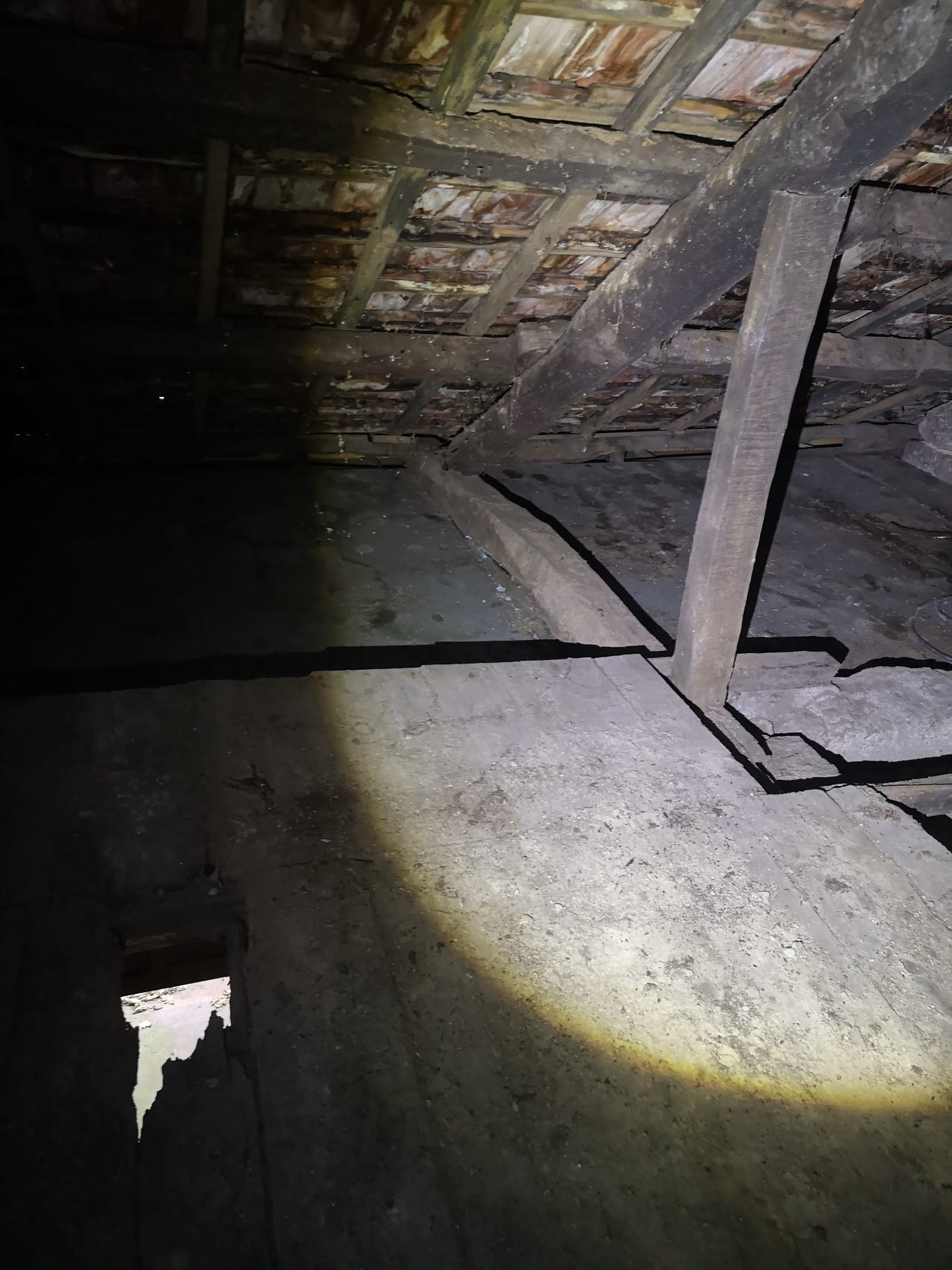

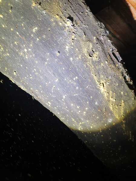

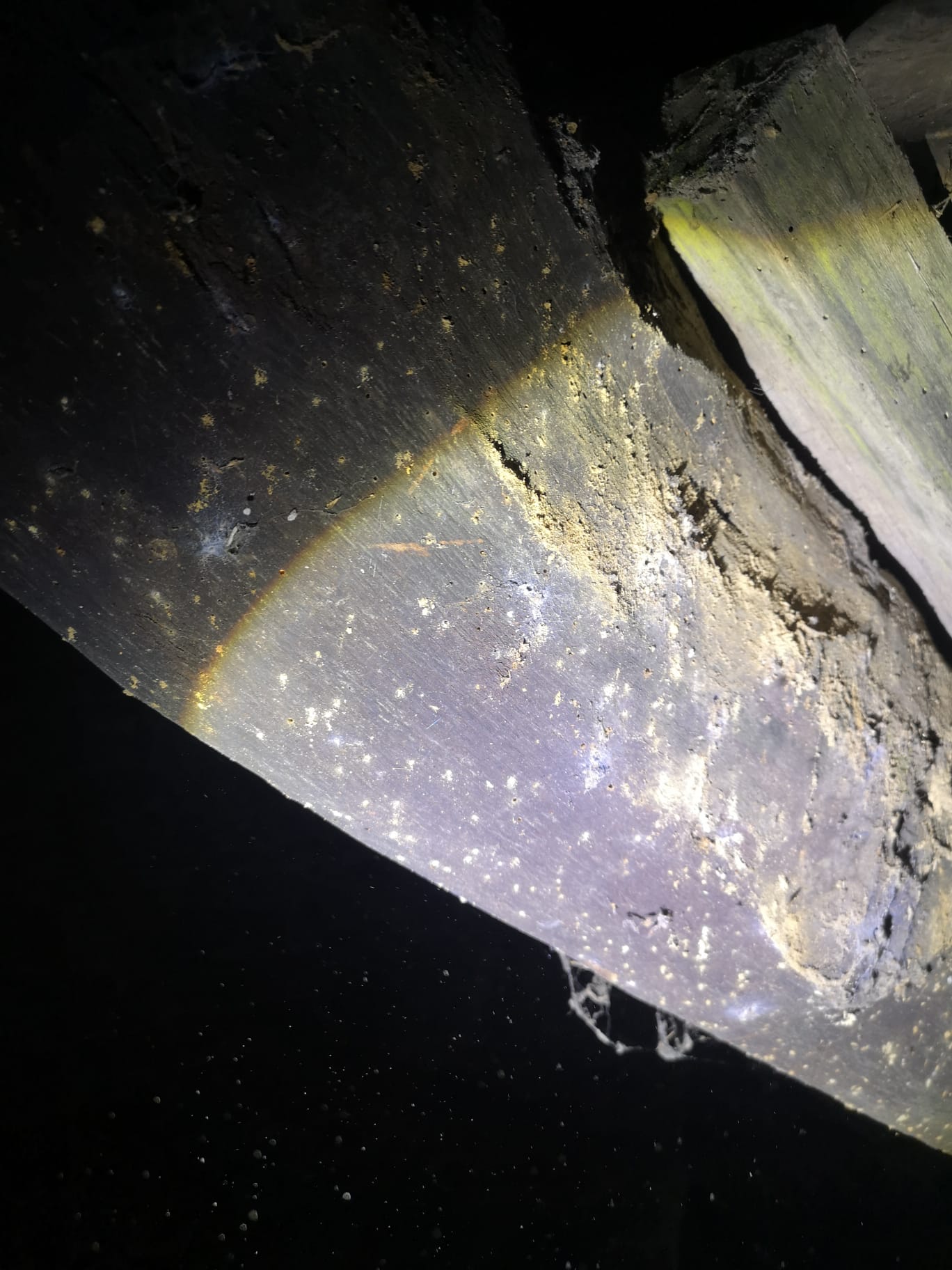

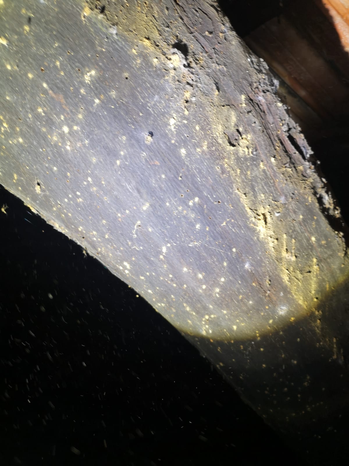

Buenos días, tengo una casa antigua de piedra, con suelo de madera en mal estado bajo cubierta. Yo quería cambiar el suelo y conservar las vigas, pero el carpintero me dijo que las vigas, tanto del suelo como del tejado, tenían polilla y que hay que cambiarlas. Es un gasto considerable, nos metemos en obras mayores, y quería saber si la madera sería recuperable con algún tipo de tratamiento y restauración. Pongo fotos. Muchas gracias!

No tiene muy buena pinta!
Yo lo cambiaría sin pensarlo!
A ver, no se puede hacer nada, porque cuando una infestación de polillas afecta gravemente la estructura de una casa de madera, la única solución efectiva y definitiva es la sustitución completa de la madera dañada por material nuevo y tratado. Este problema suele presentarse en viviendas donde las larvas de polilla han penetrado profundamente en la madera, alimentándose y debilitándola de forma irreversible.
A diferencia de otras plagas como las termitas o la carcoma, las polillas de madera tienen un ciclo de vida que permite a las larvas permanecer activas durante años dentro de las fibras, dificultando su eliminación con métodos tradicionales de desinfección como fumigaciones o tratamientos químicos superficiales. Estos procedimientos suelen ser insuficientes, ya que no logran penetrar lo suficientemente profundo para erradicar completamente la plaga.
Además, la madera afectada pierde su integridad estructural, comprometiendo la seguridad y la estabilidad de la construcción. Por este motivo, la extracción y reemplazo de los elementos infestados se convierte en la única alternativa viable, garantizando no solo la eliminación de las polillas, luego empleando madera tratada con productos especializados que ofrezcan resistencia a posibles futuras infecciones, son obras mayores si, pero no hay otra opción porque tarde o temprano el techo se te caerá encima.

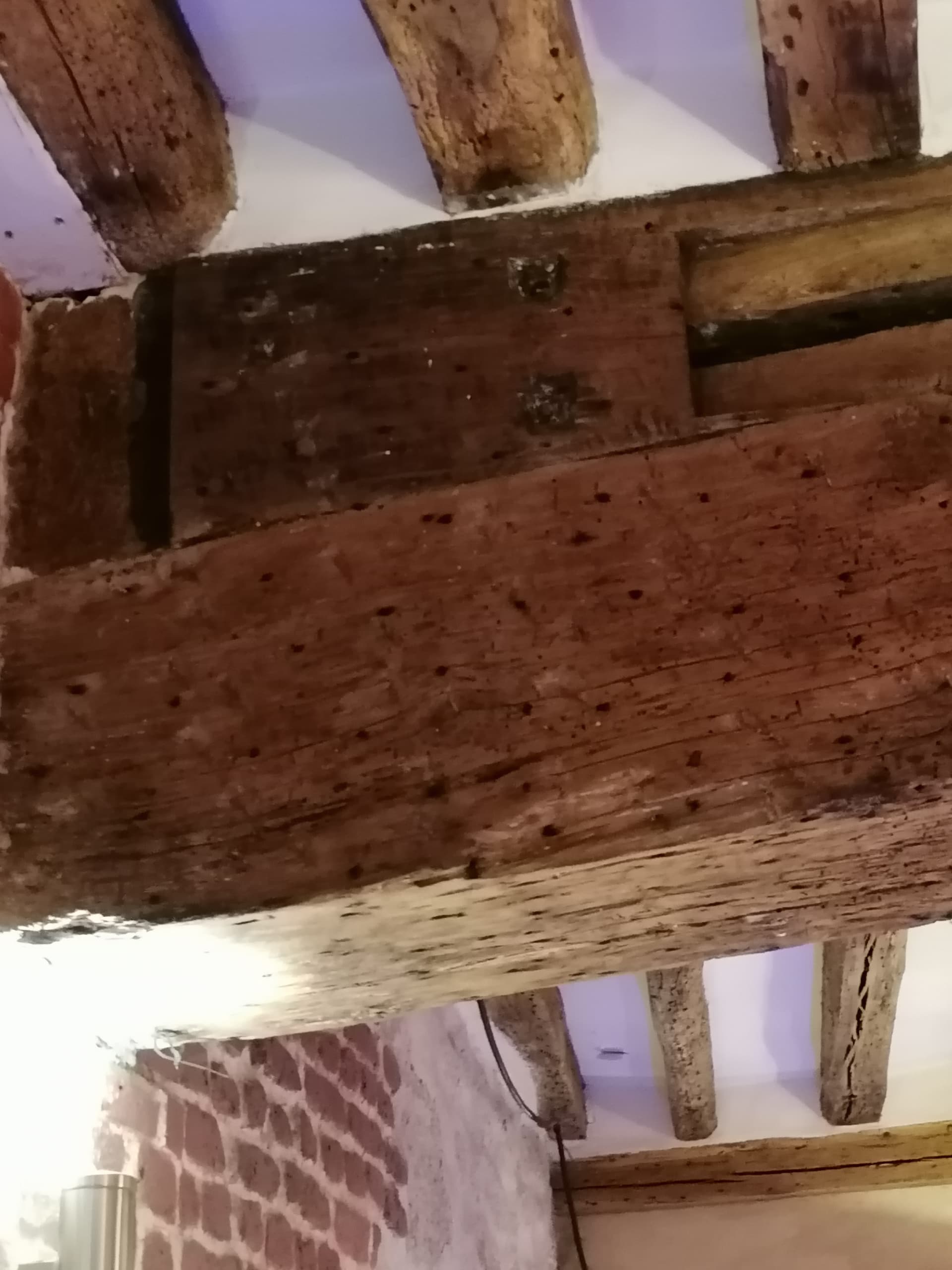

Gracias por tu mensaje. ¿Cómo estás seguro de que es polilla y no carcoma?
Por lo que veo, la mal llamada polilla… es un tipo de carcoma, un escarabajo volador. Y la gente suele confundir unos con otros.
He preguntado a ChatGPT las diferencias, además le pasé fotos de las vigas, y me ha dicho esto:
En la imagen se pueden apreciar agujeros en la madera y algo de material suelto alrededor. Estas características son más típicas de la carcoma, debido a los agujeros redondos pequeños y posiblemente el polvo o serrín fino acumulado en el área.
Polilla de la madera (Hylotrupes bajulus u otras especies)

- La característica más distintiva de la carcoma son los agujeros redondos (1-3 mm de diámetro) que se observan en la superficie de la madera, junto con el serrín acumulado.
Técnicamente no aporto nada, solo mi opinión.
Si fuese posible la recuperación seguro que no cuesta poco ya que entiendo que tienes que descubrir vigas y rastreles para hacerlo bien. No se ve en buen estado esa madera. Si se tratara de un elemento menos delicado yo lo intentaría pero en este caso no.
Es mejor atacar el problema ahora que supongo q aun no estás viviendo allí que dentro de unos años

Indistintamente sea polilla o carcoma…son xilófagos y se alimentan de la madera, y con ello debilitandola.
Yo viendo esta cubierta no perderia ni tiempo ni dinero intentando reabilitarla, si encuentras alguien que esté dispuesto a reabilitarla , asegúrate que te dé cierta garantía, yo sería un trabajo que no aceptaría.
Cambiando la cubierta también te aseguras de mejorar el aislamiento y la estanquidad , que en las fotos parece escaso y con el tiempo lo agradecerás.

El carpintero que me dijo de cambiar la madera no está especializado en plagas. De hecho me dijo que no tenía experiencia en ello, que era un procedimiento del que no se fiaba.
Luego, una arquitecta de confianza me dice que según qué maderas y qué plaga, puede ser solamente superficial, el la zona exterior y blanda de la madera, y que quitando esa parte, la zona dura que es la que soporta la estructura, sigue intacta.
También he contactado con empresa especializada en plagas y me dice que a veces se puede salvar, a veces no. Según la madera, etc.

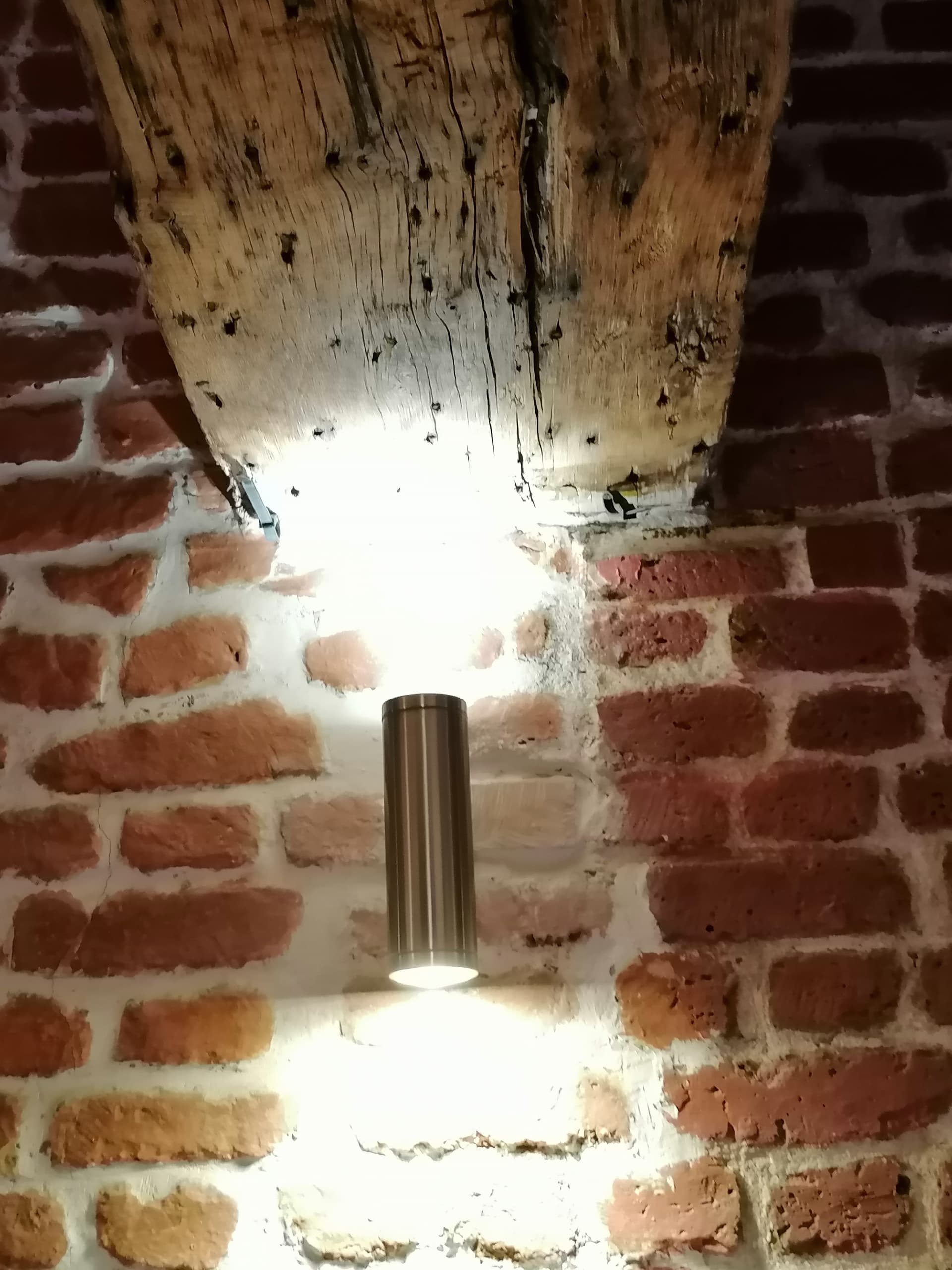

Adjunto foto de viga de la planta baja, donde el anterior dueño puso placas, y que parece que fue restaurada. Puede ser una idea de cómo quedarían las vigas del techo.

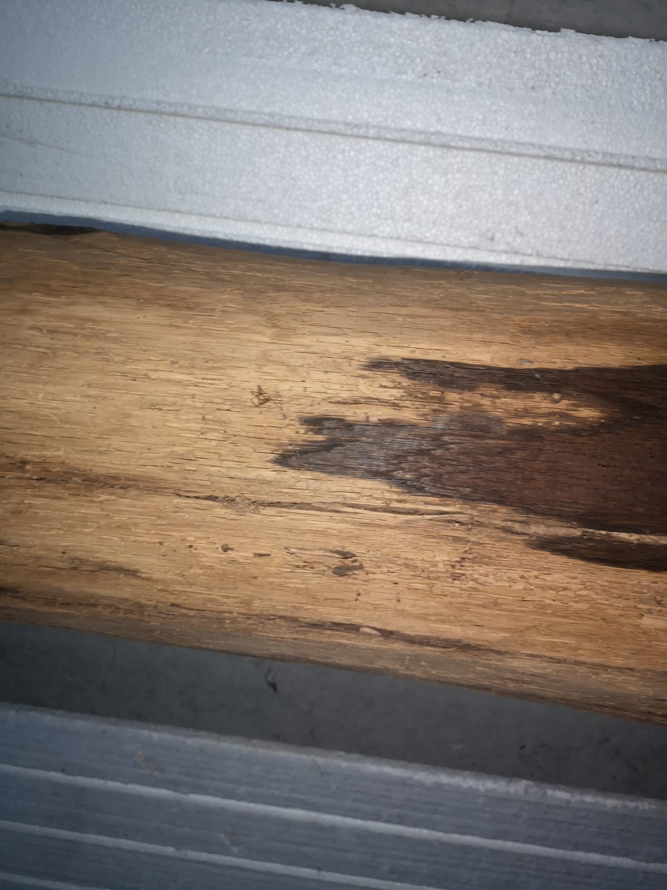

La arquitecta me dijo que pinchase con un destornillador fino y viese la resistencia que ofrecía, lo que servía como indicador del deterioro. La madera está totalmente dura.

No dudo que una determinada viga, que tenga ataque por la albura no pueda llevar un tratamiento y siga valiendo durante muchos años… el problema esta cuando toda la estructura esta afectada, que son estructuras con mas de 100 años las cuales ya no solo estan infectadas sino que con el trascurso del tiempo van perdiendo resistencia y queremos que sigan eternamente ahi…

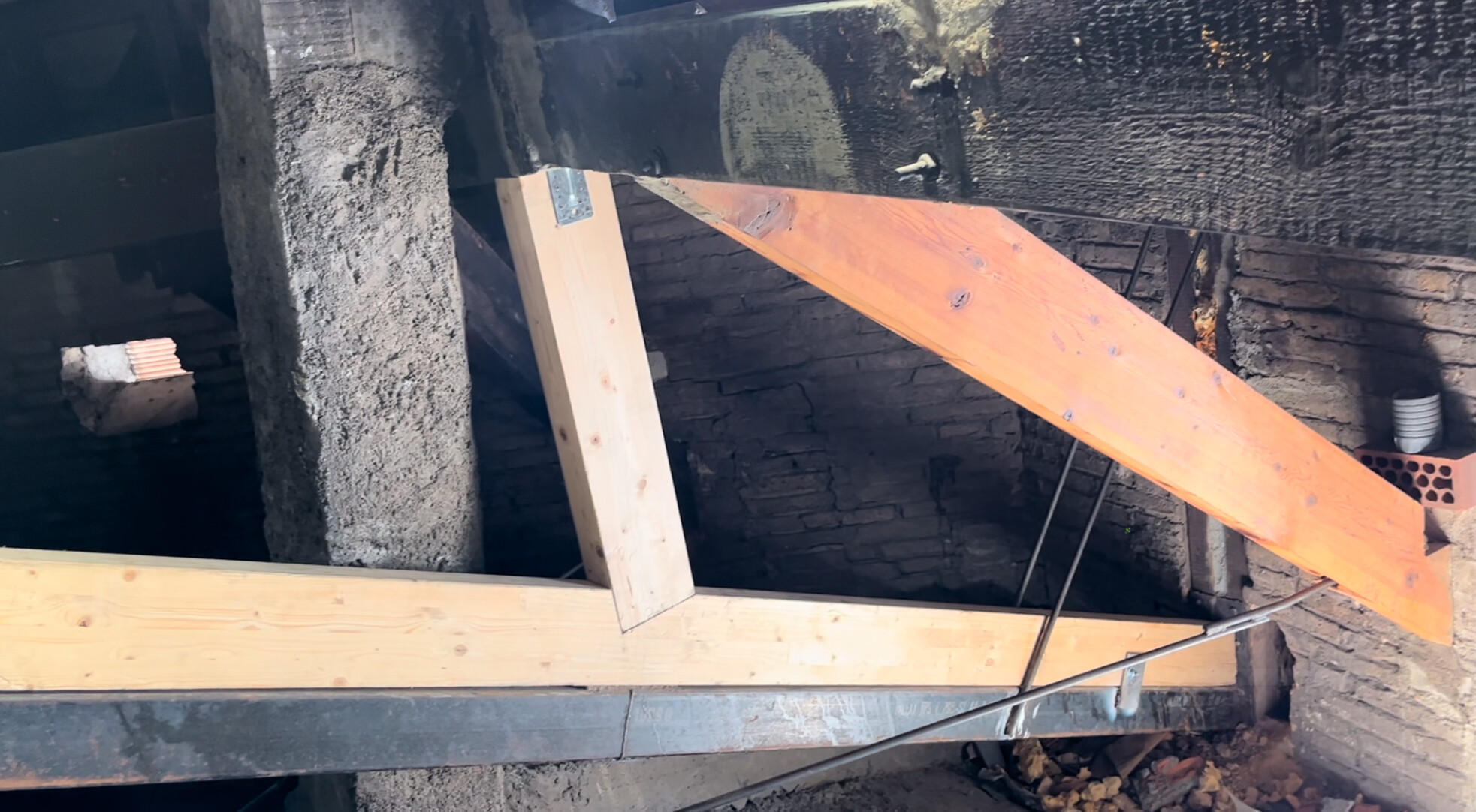

Fíjate si es importante que hace poco tuvimos que reforzar la estructura de vigas de madera de las cúpulas de la Fira internacional de Barcelona, estas vigas no tienen ni un solo bicho pero si tienen más de 100 años y por prevención se hizo, si llega a tener bichos se hubiera saneado todo y vuelto a poner nuevo debido a la exigencia por ley patrimonial de remplazar los elementos originales con materiales y técnicas tradicionales. Esto incluye el uso de vigas estructurales.
Se mantuvo el roble en todo el edificio y es muy grande pero se reforzó con vigas de acero internamente. El edificio es de 1886.

Siendo un lego en la materia y desconociendo a qué esfuerzos pudieran verse sometidas esas vigas (por ejemplo si es un lugar donde podría nevar, etc.) quizás en un primer momento me plantearía no ir a soluciones radicales, quiero decir, lo cambio todo o lo dejo todo…es posible que no todos los elementos del techo tengan el mismo nivel de afección y haya algunos que estén más deteriorados que otros, solo que para saber esto igual no bastaria con pinchar con un destornillador un punto concreto de cada viga, sino hacer un muestreo sistematico y preciso de cada una de ellos para ver qué elementos se podrian salvar y cuales no y si esto merece la pena o no,ahora bien,yo lo que sí que preguntaría a esa arquitecta,dado que ella probablemente no vaya a vivir ahí, es si ella firmaría un proyecto de reforma de la cubierta manteniendo esa estructura…igual su respuesta podría ser reveladora…y una última cosa, yo no confiaría esa decisión a ChatGPT… suerte con eso y un saludo

Pues resulta que ChatGPT tenía razón. Le pasé las fotos a la empresa de control de plagas, y me dijo que claramente era carcoma.
