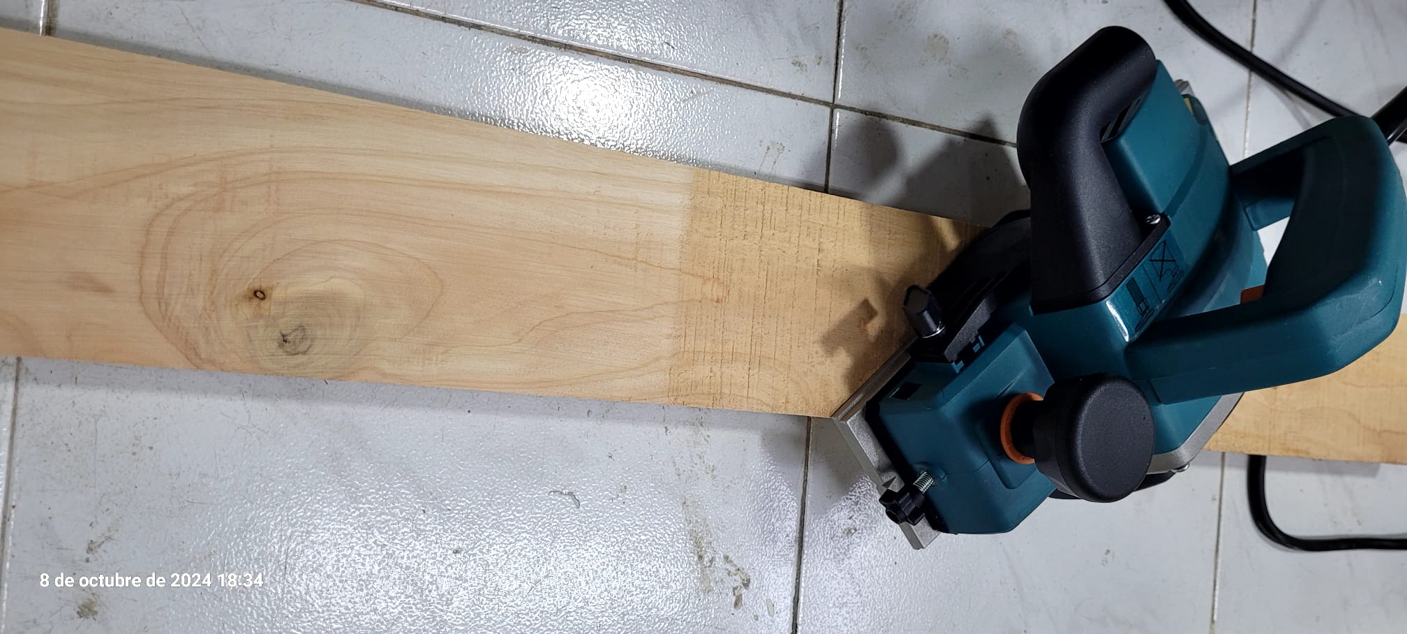

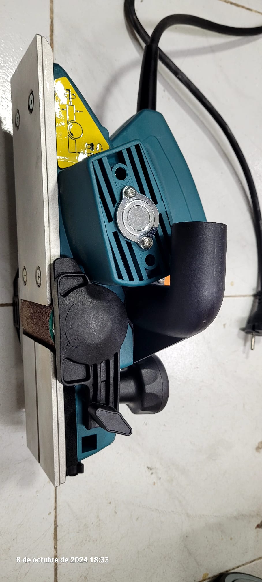

Me acabo de comprar este “juguetito” y solo lo he probado en una tabla de pino y la verdad me ha sorpredido gratamente. Le comprare algun rodillo mas, y vere en proximos proyectos…
A disfrutarla :joy::joy:

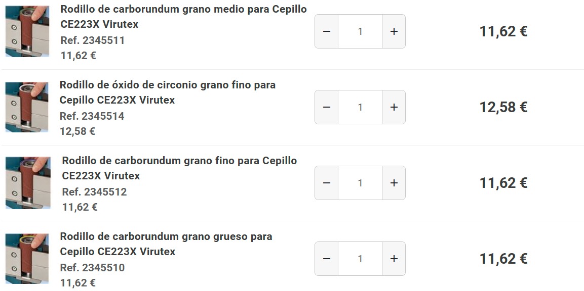

Y qué hay del tema de los “consumibles”, ¿es sostenible? Supongo habrá diferentes gramajes, claro. Pero ¿Tienen que ser originale$$ o hay genéricos?

Los rodillos de distintas opciones

Pues estan muy bien de precio. No los veo caros
Yo tampoco los veo caros, @Angel al final te compras una.
@lolotrix , a ese cepillo no se le puede montar las cuchillas?, me suena que hay uno que si.
Esa seria la CE223X, de unos pocos euritos mas…
