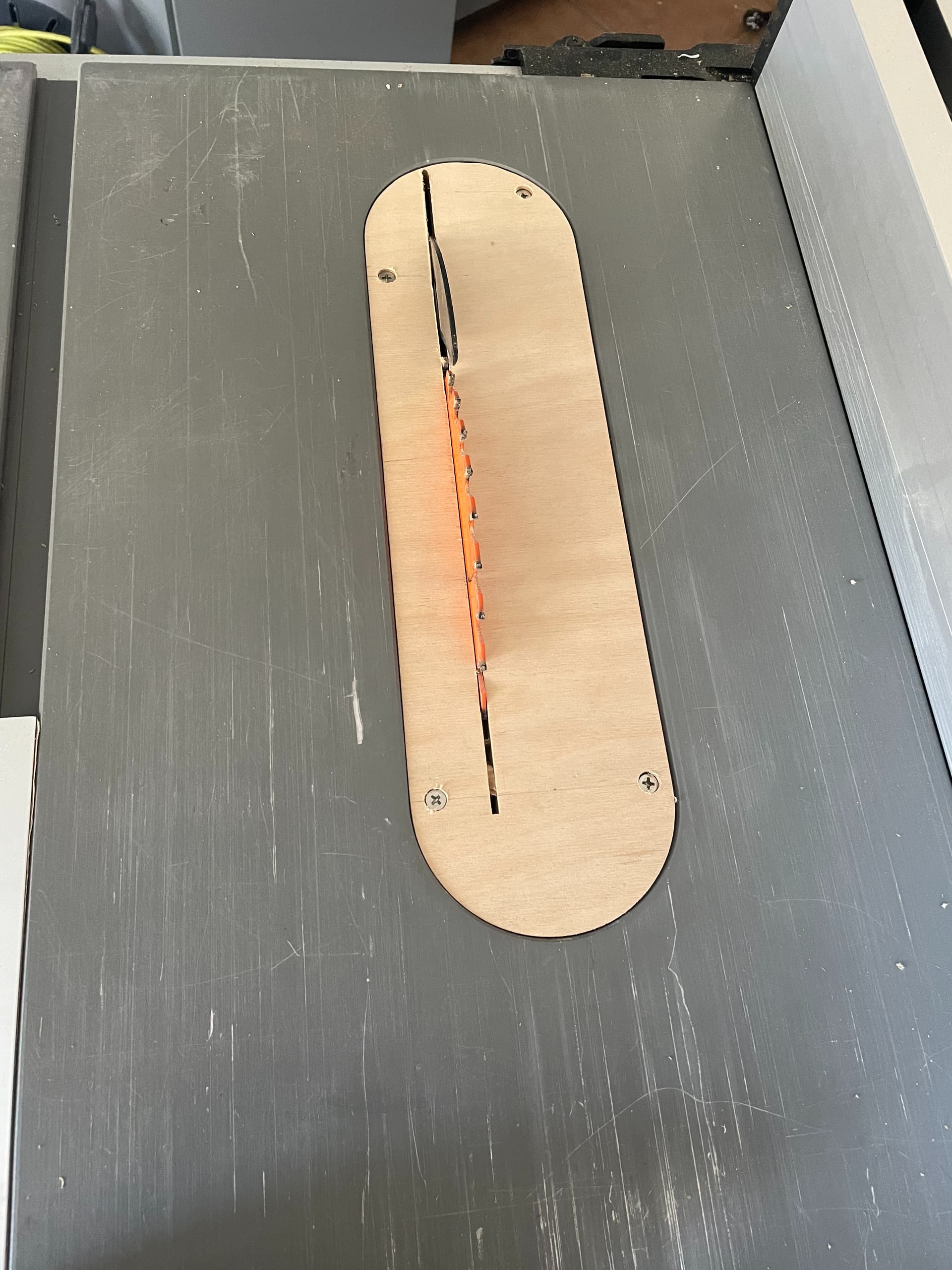

He hecho inserto “zero clearance” para mejorar la calidad de los cortes a contraveta:

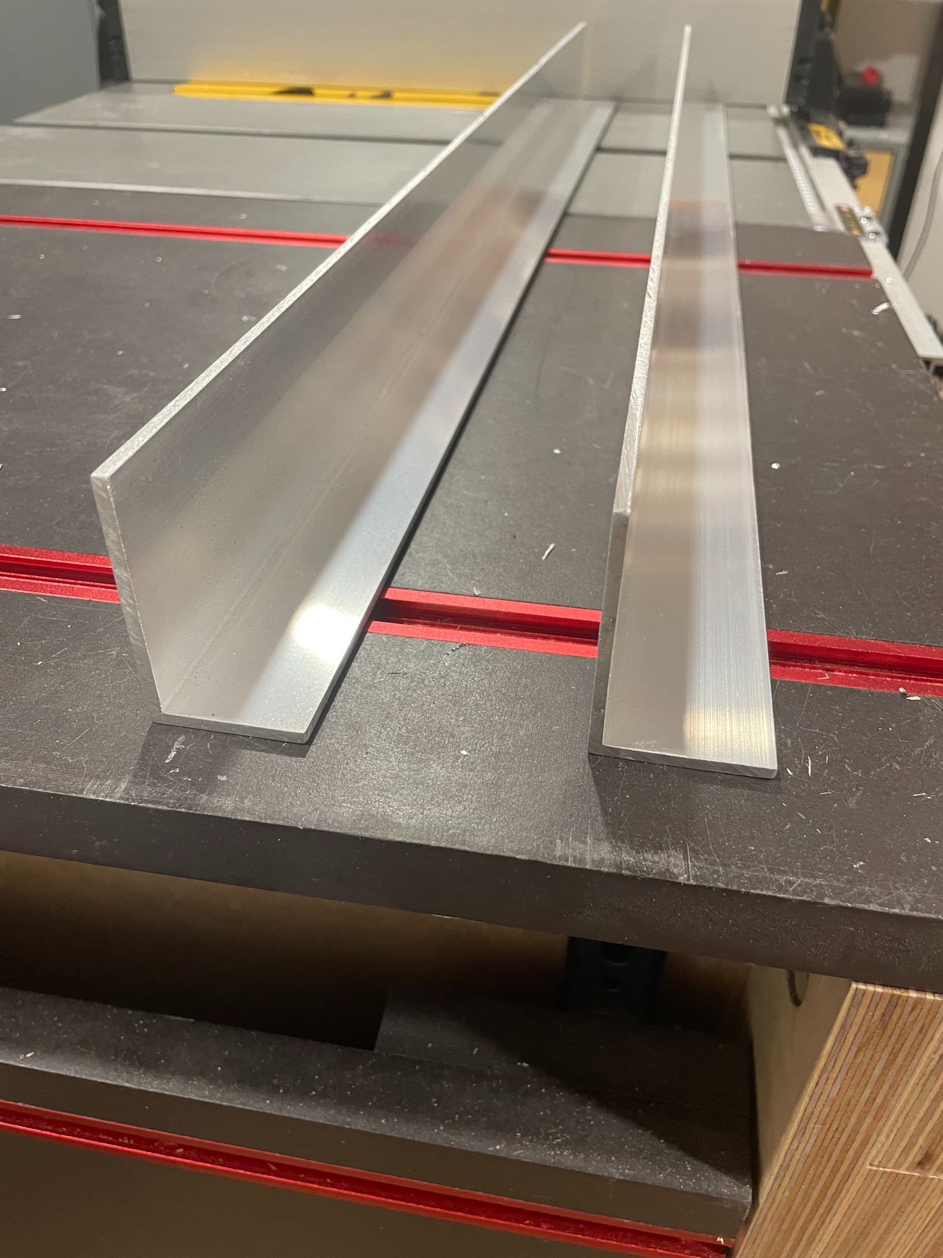

También he cortado un trozo del perfil rectangular de aluminio para hacer dos codos y lo he lijado para que no cortase, por lo que pronto voy a hacer la guía de inglete para el carro deslizable.
Creo que nunca había cortado aluminio de tanto grosor (3mm) con la sierra y aunque lo corta, me mete bsatante respeto. Las virutas de aluminio salen volando y hacen daño en la mano y todo, por lo que me puse guantes para este corte.
9 Me gusta
El aluminio lo cortaste con la sierra de mesa y disco de madera?
yo ya he hecho alguno con secciones mas finas.
El disco cuantos mas dientes mejor
Sí. Para cortar aluminio uso el disco que me trajo la sierra dewalt, que pone “construction”. Corto lo que haga falta y vuelvo a poner el bueno de CMT.
La verdad es que ya he cortado bastantes cosas de aluminio y lo he inspeccionado y no lo veo nada desafilado la verdad.

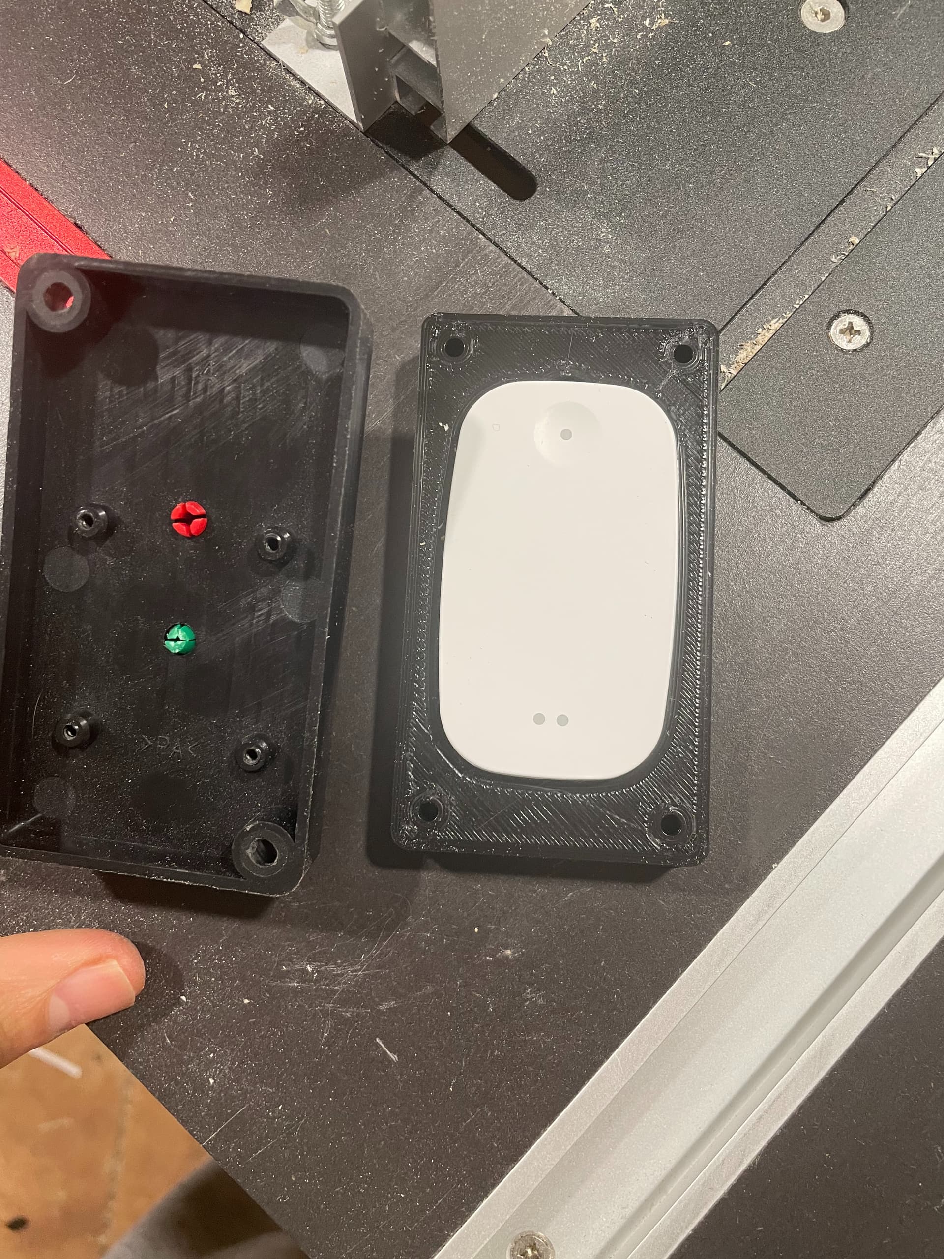

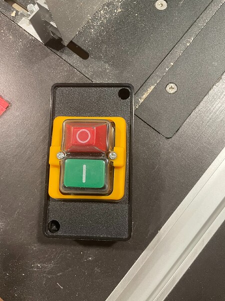

Como todavía no he decidido si voy a poner otra mesa plegable a la derecha del banco o no, pues no quería hacer agujeros y me he creado la primera fresadora zigbee.
He reciclado el botón estropeado de otra herramienta que ya no tengo para mi fresadora de mesa, unido a un pulsador del ikea de 8€.
Voy a imprimir en 3D una seta de seguridad, aunque de momento he hecho además que para encender haga falta una pulsación larga del botón verde. Para apagar llega con una pulsación corta en botón rojo.
