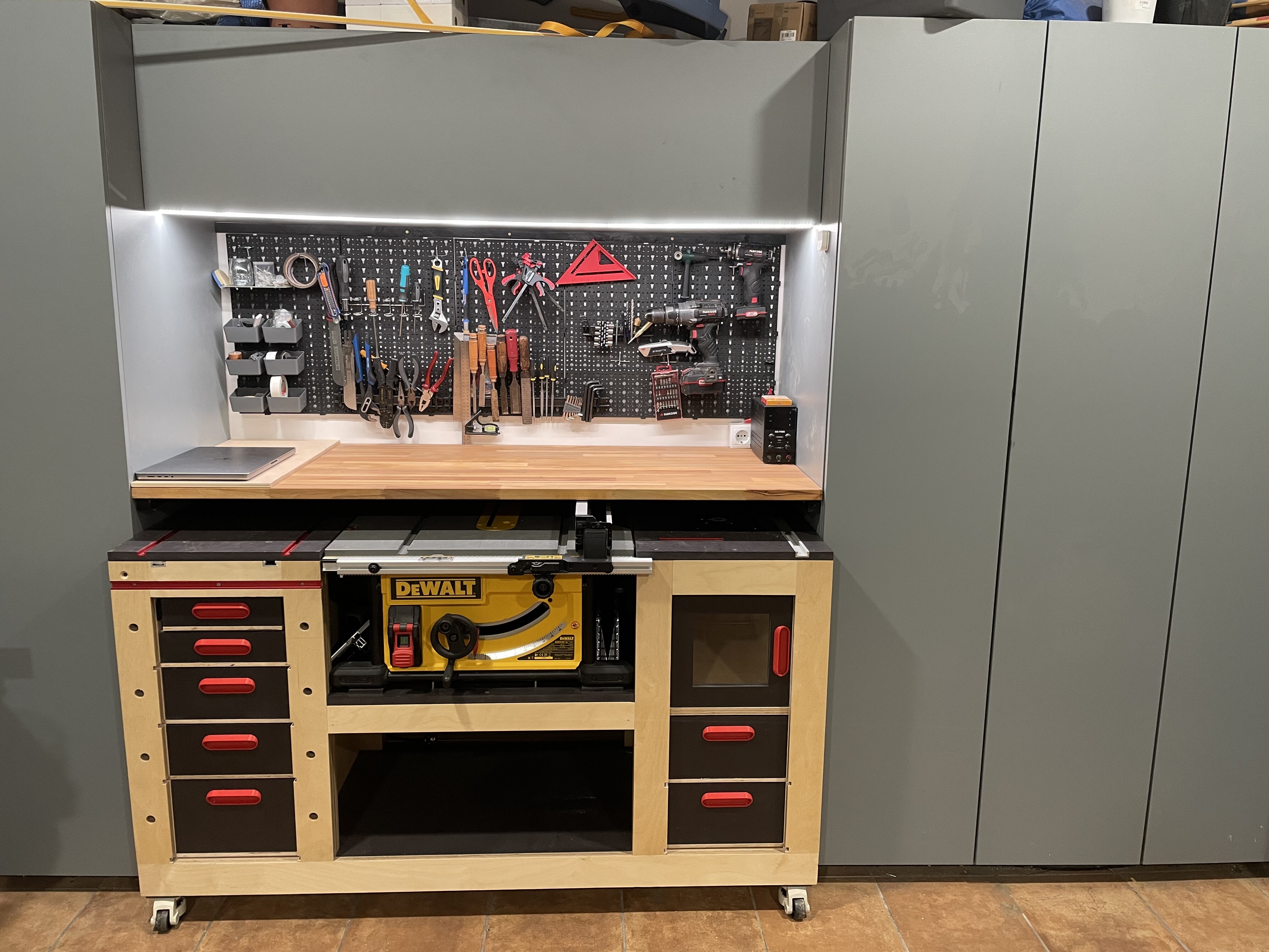

[Work in progress] Banco de trabajo para sierra dewalt de Paoson
Te ha quedado impresionante @cibernox
:clap:t2::clap:t2:
Ojalá saber hacer eso! Porque quedaría de lujo en cualquier taller!
Cuánto te costaron los planos? Por cuanto los vende Paoson vamos?
Aquí tengo los gastos que he apuntado hasta ahora:
  • Ruedas giratorias regulables resistentes: 45€
  • 2 Tableros de contrachapado de abedul: 255,07€
  • 1 Tablero de contrachapado de abedul de 9mm : 56,99€
  • 2 Tableros de fibracolour negro: 158€ (ha sobrado un tablero entero)
  • Varios t-tracks 19 y t-tracks 30, presillas regulables, 2 sargentos rápidos de carril, valla de extrusión de aluminio: 122,97€
  • Base para fresadora con accesorios: 10,79€
  • Elevador para fresadora con accesorios: 31,48€
  • Pegamento: 4€ de cola de madera.
  • Barniz titanlux mate incoloro (2 botes, sobró 1/3): 34€
  • Regleta 4 tomas formato rack 10”: 18€
  • Grapas sujetacables: 3,9€ (<— un robo, esto no debía haberme costado más de 0,60. Sobró casi todo)
  • Tubo de acero de 10mm: 5€ (necesitaré 1,80m pero se vende en 5 metros)
  • Tubo aluminio 40x60x3: 24€ (necesito unos 80cm [y solo una L del tubo] y compré dos metros)
  • Manguera 2.5mm2 25 metros: 23€ (sobran 23 metros, pero me hacía falta la casa)
  • Enchufe de superficie: 2,8€
  • 200 Tornillos torx 4x50: 2,68€ (sobran 150 por lo menos)
  • 200 tornillos torx 4x30: 6,60€ (sobran 150 por lo menos)
  • Pernos, arandelas, tuercas y otros tornillos: 15€ (sobra mucho)
  • Pletinas: 0,38€
  • Guía de bolas extracción total negra 55cm/40kg: 22,88€
  • Tornillos M8x60: 0,5€
  • Escuadras abatibles acero: 20€ cada par, dos pares, 40€ en total
  • Poliestileno/metacrilato de 100x50: 20€ (sobra casi todo)
  • Bisagra de cazoleta de 26mm: 2€
Total en materiales: ~905€
Pero hay muchas cosas que han sobrado el 95%, como comprar 25 metros de manguera de 2.5mm para usar menos de 2metros (y cuando además me hubiese llegado manguera de 1.5mm), pero total la quiero para poner unos enchufes en el jardín, o un tablero de MDF entero de 79€, que compré porque la cosa iba a estar ahí ahí y total pretendo usarlo para hacer otro mueble con ruedas donde meteré la aspiradora para silenciarla y un ciclónico.
Como bastantes de estas cosas vienen de aliexpress tengo un 5% de cashback por cierto. Como podéis adivinar viendo que anoté “pletinas” a 0,38€, soy tirando a rata, y todo ayuda.

Gracias a todos. Cuando haga el trineo de corte, sistema de aspiración con compuertas y guía para la mesa de la fresadora actualizaré.
De momento, la ultima foto, ya sin polvo y en el rincón donde duerme cuando no se usa.
20 Me gusta

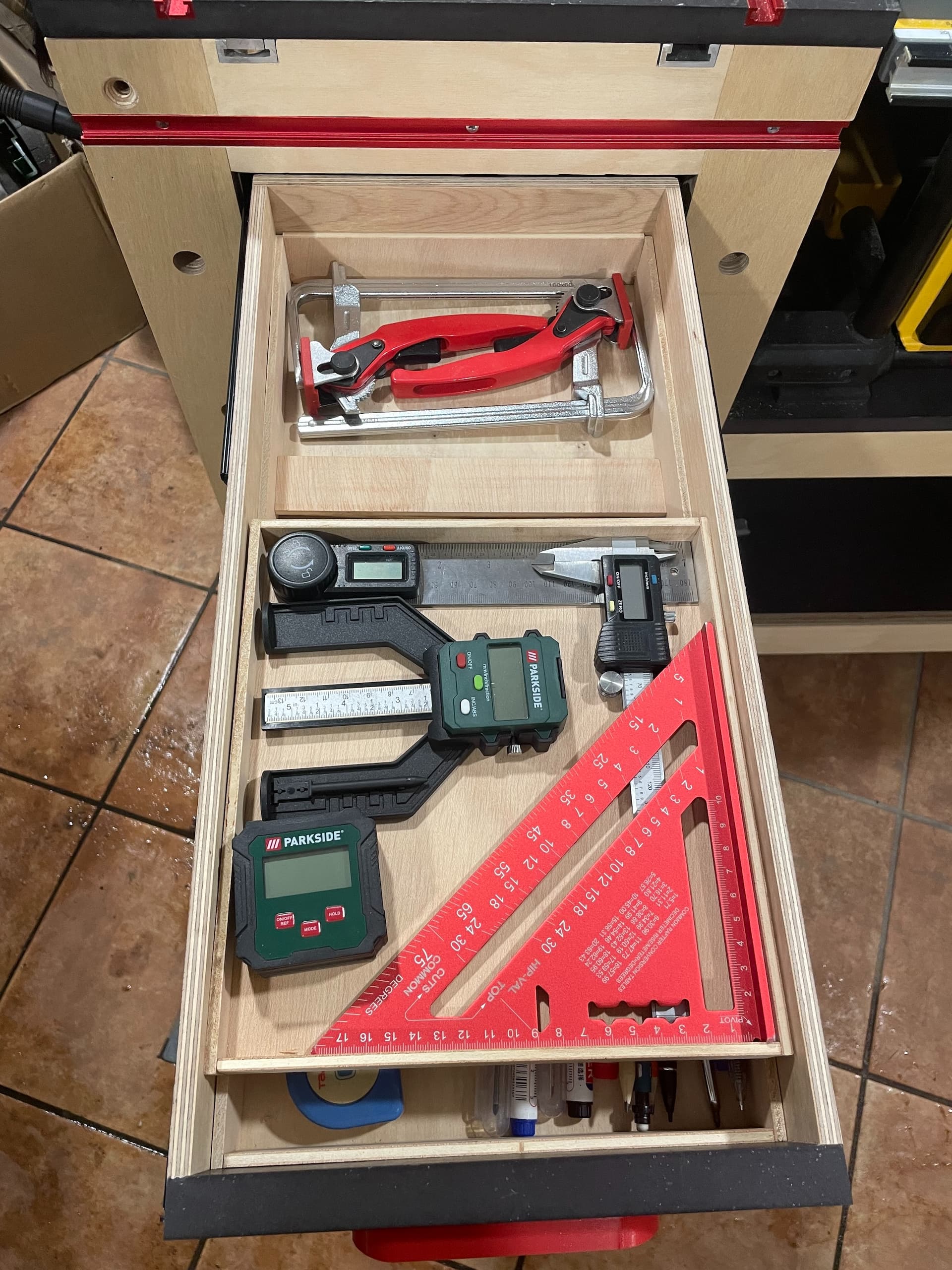

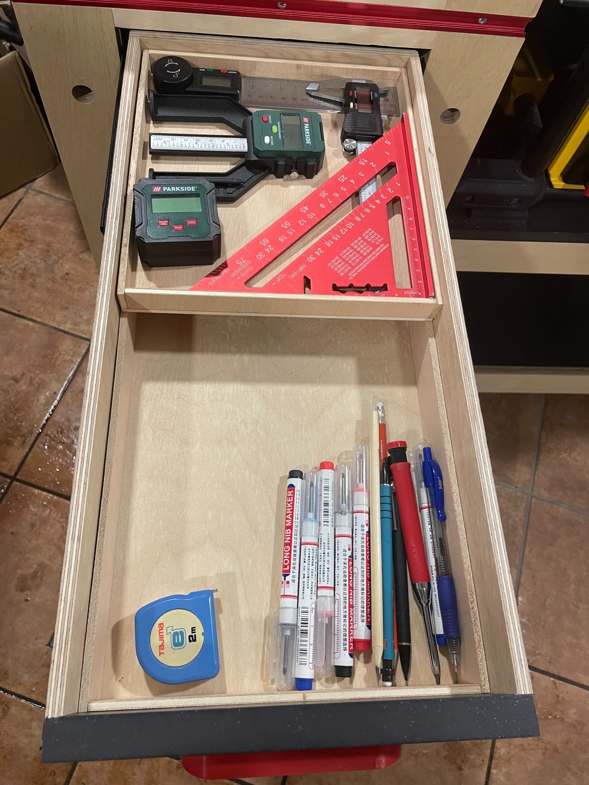

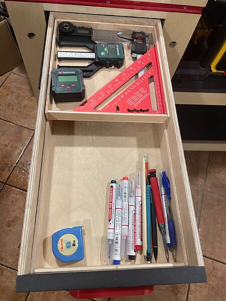

He empezado a poner divisores y “medios cajones” interiores para organizar las cosas que más uso mejor.
Esto llevará tiempo porque hay lo iré organizando según me van surgiendo las necesidades.

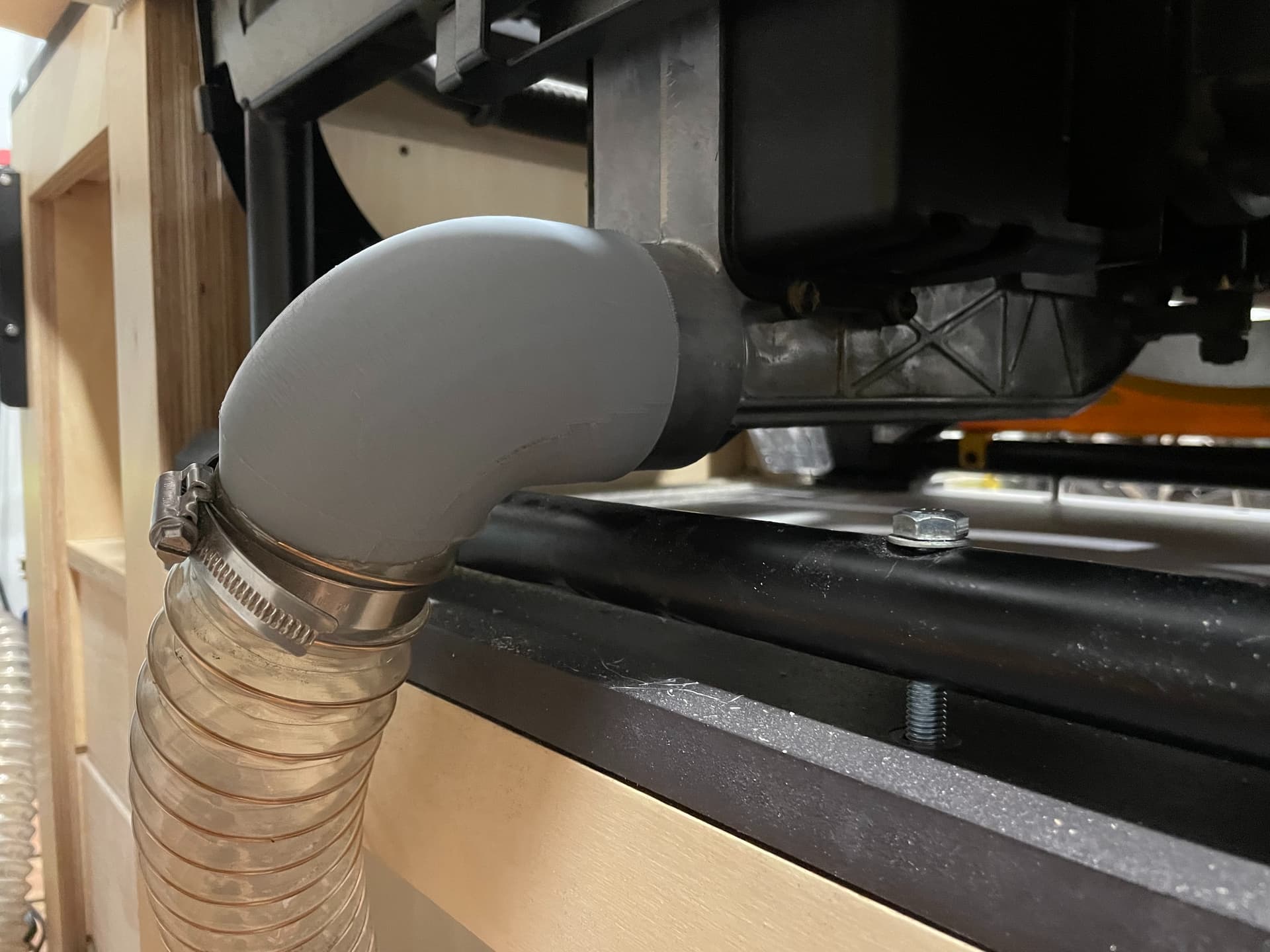

Como lo siguiente en mi lista es la recolección de polvo necesitaba poner un adaptador para manguera de aspiración de 60mm a la sierra que no interfiriese con la mesa plegable trasera, porque el que tenía ahora no la dejaba plegar del todo. Como no encontraba ninguno al final lo acabé diseñando yo e imprimiendo en 3D. Tras un prototipo inicial, esta es la versión definitiva: Printables

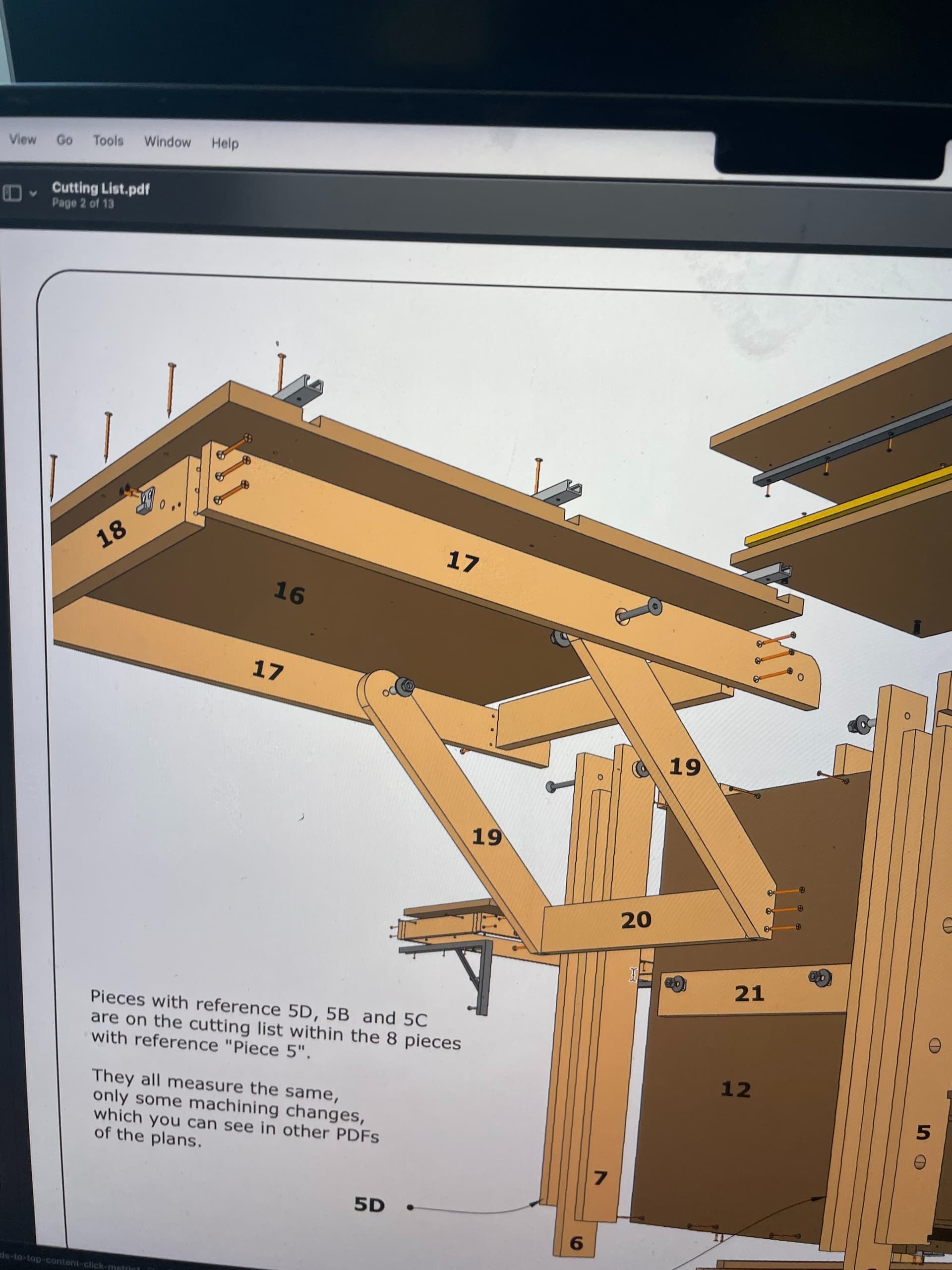

Por último, en el diseño original la mesa lateral iba con una estructura que al final no he necesitado porque usé escuadras plegables de acero, pero ya las había cortado (piezas de las 17 a las 21).

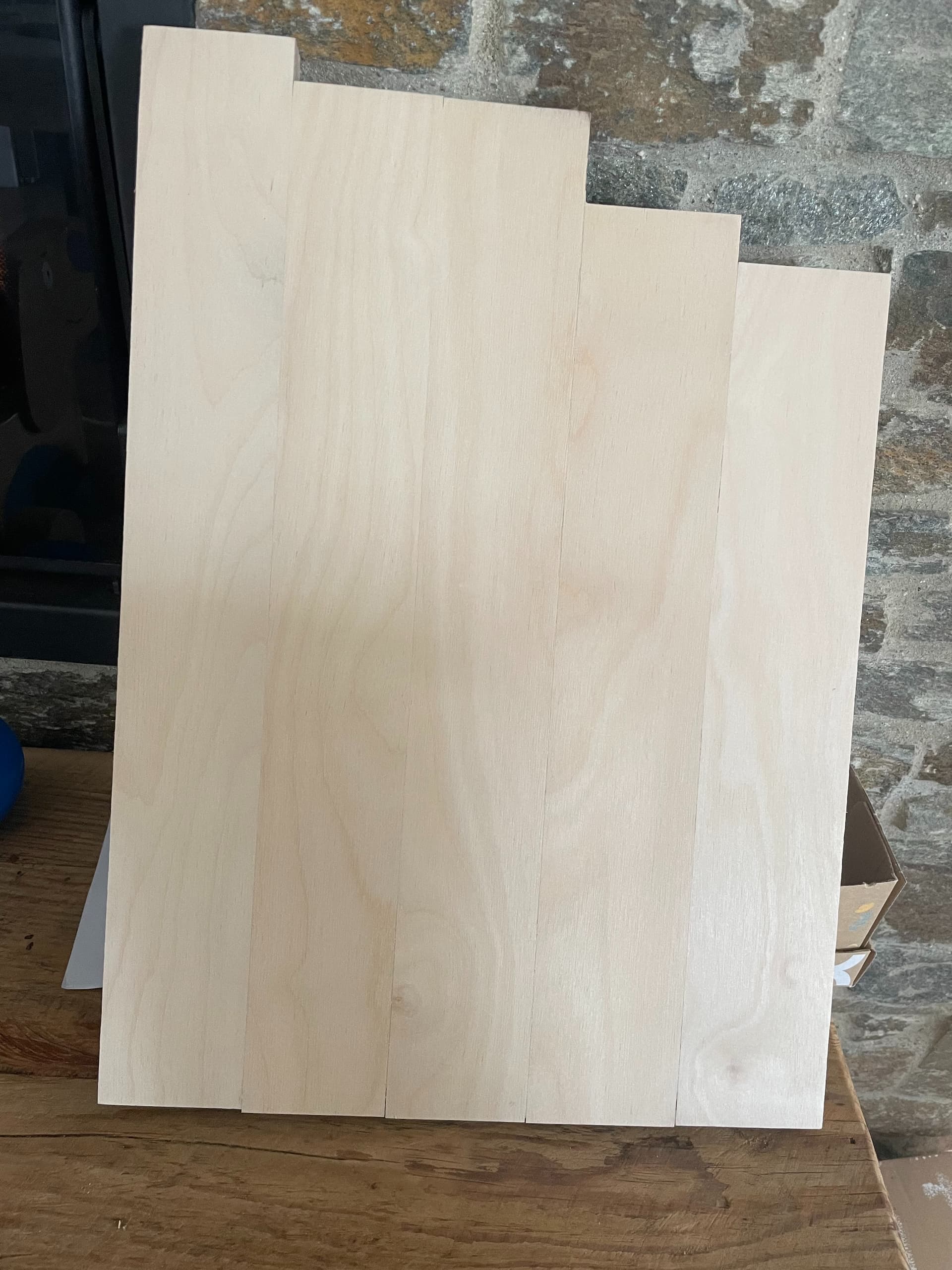

Como al precio al que va el tablero de abedul aquí no se tira nada y me falta la tapa trasera del cajón de la fresadora y no quiero cortar mi sobrante grande de contrachapado de abedul para eso, hice un panel con algunas de esas piezas que ya no necesito.
