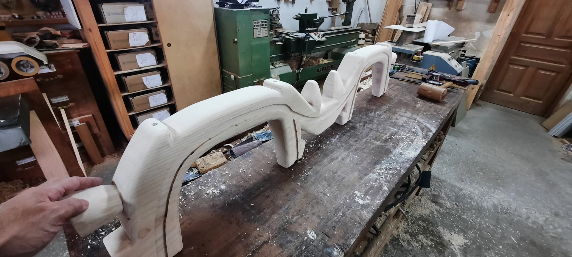

Yugo para bueyes
Veis como os digo que tengo una carpinteria de pueblo? :rofl::rofl: mirar hoy que ha tocado hacer (esto no se puede hacer en horario laboral)
Un yugo o xugo para una pareja de bueyes. La madera es fresno, de 80 mm de grueso. Hay que cojer un tablon lo maximo de la orilla del arbol para que la veta sea lo mas alejada del corazon posible ya que de lo contrario el yugo tiende a romper al encontrarse vetas muy perpendiculares a la cara del tablon.
Esta hecho con sierra de cinta, fresadora y mucha lijadora

Este va para la zona de Valdes y alli se hacen de fresno o eso me han dicho. Por cierto… como pesa el fresno dios mio!!! Un tablon de 200x40x9 y casi no podia con el!!!

Lo del fresno, no lo dicutaria con nadie, y menos con uno de Valdés, :smiley:, pero me sorprende.
En cosas de Campo se usa para mangos de palotes, fesorias, timos de arado, pero raja facil a la palanca. Eso si, avisa, lo "notas"y paras, pero los bueyes ??
Y tiene fama de provocar sudor, calentar la piel, ampollas , todo los otros mangos se hacen de avellano, incluso de xabu por esta razón.Y con lo que sudan éstos bichos,y lo delicado a los roces que son…
Y luego lo que tu dices, el fresno pesa.
¿Con qué se acaba una pieza así?
Te refieres a algun barniz o algo asi? La verdad no se si le daran algun tratamiento. A lo mejor la propia grasa del sudor de los bueyes es un tratamiento porque el fresno le entra la polilla rapido pero los yugos duran muchos años

@emi es para usarse. Tengo encargados tres mas para usarse todos. Son para concursos y exposiciones de bueyes
