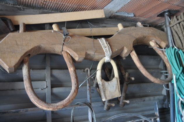

Yugo para bueyes
Muy bonito, como han cambiado las cosas, eso antes era a mano y muchas horas de trabajo y ahora cnc…lo que son los avances :joy::joy:

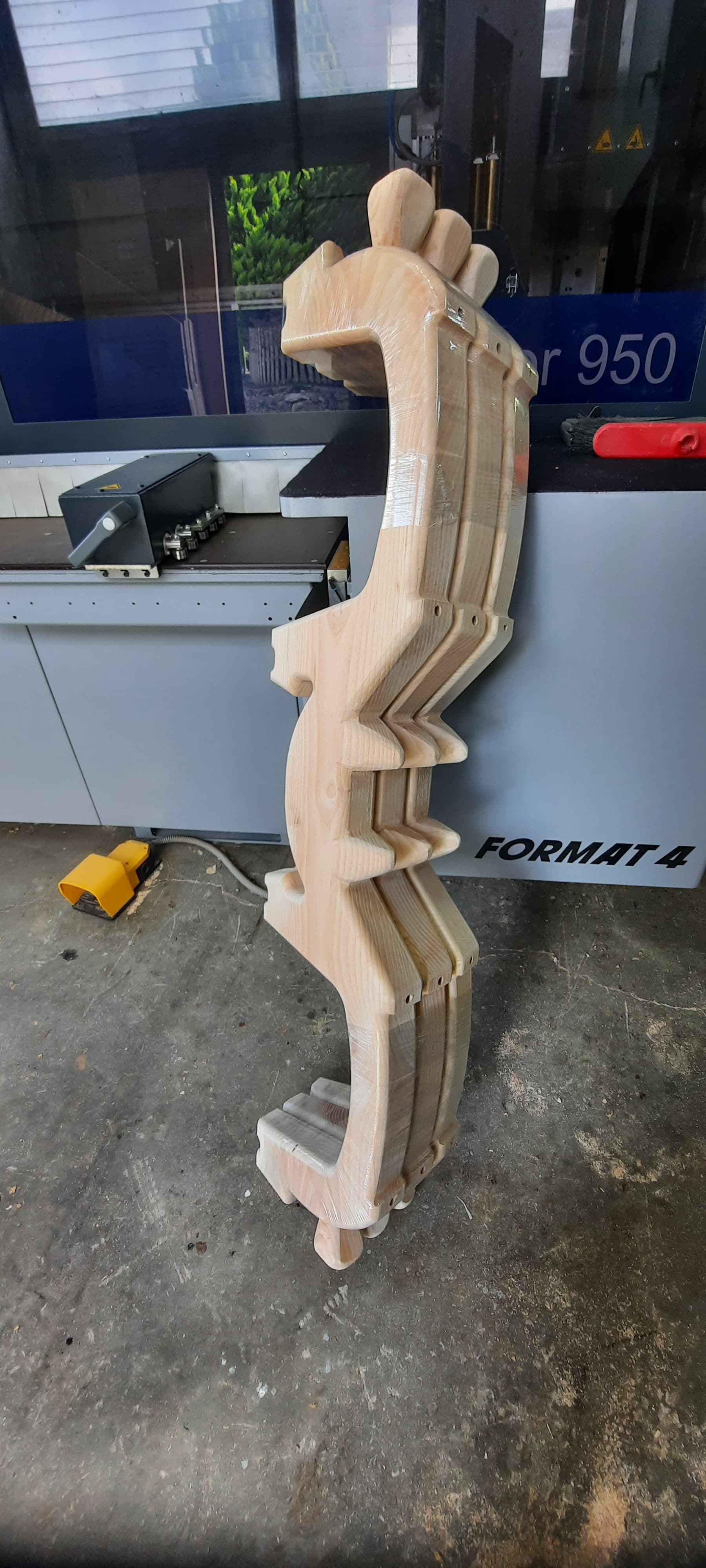

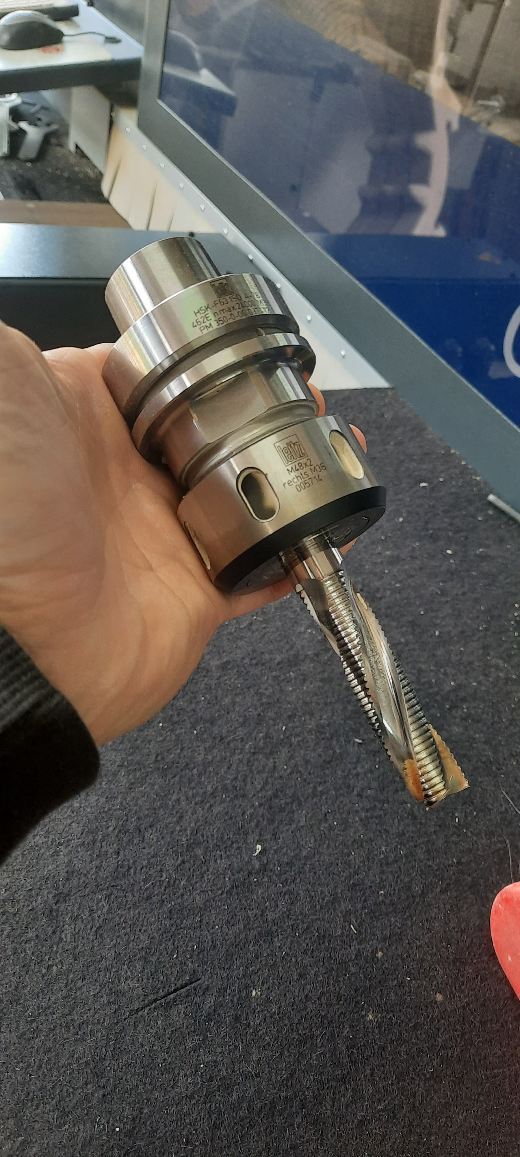

Era un tablon de fresno de 78 mm de espesor. El fresno es duro duro, no es una madera que trabaje habitualmente y no tengo mucha experiencia con ella… pense que le iba a costar a la fresa, mas que nada por la profundidad, por tener que bajar cortando a 75 mm con una fresa larga, pero no fue asi… la fresa lo lleva muy bien.
La cepilladora no tanto… se nota que las cuchillas golpean fuerte la madera… hay que sujetar fuerte la pieza…
A mano, con formon se trabaja bien, es dura pero facil de trabajar
Aca uno tipico de esta zona

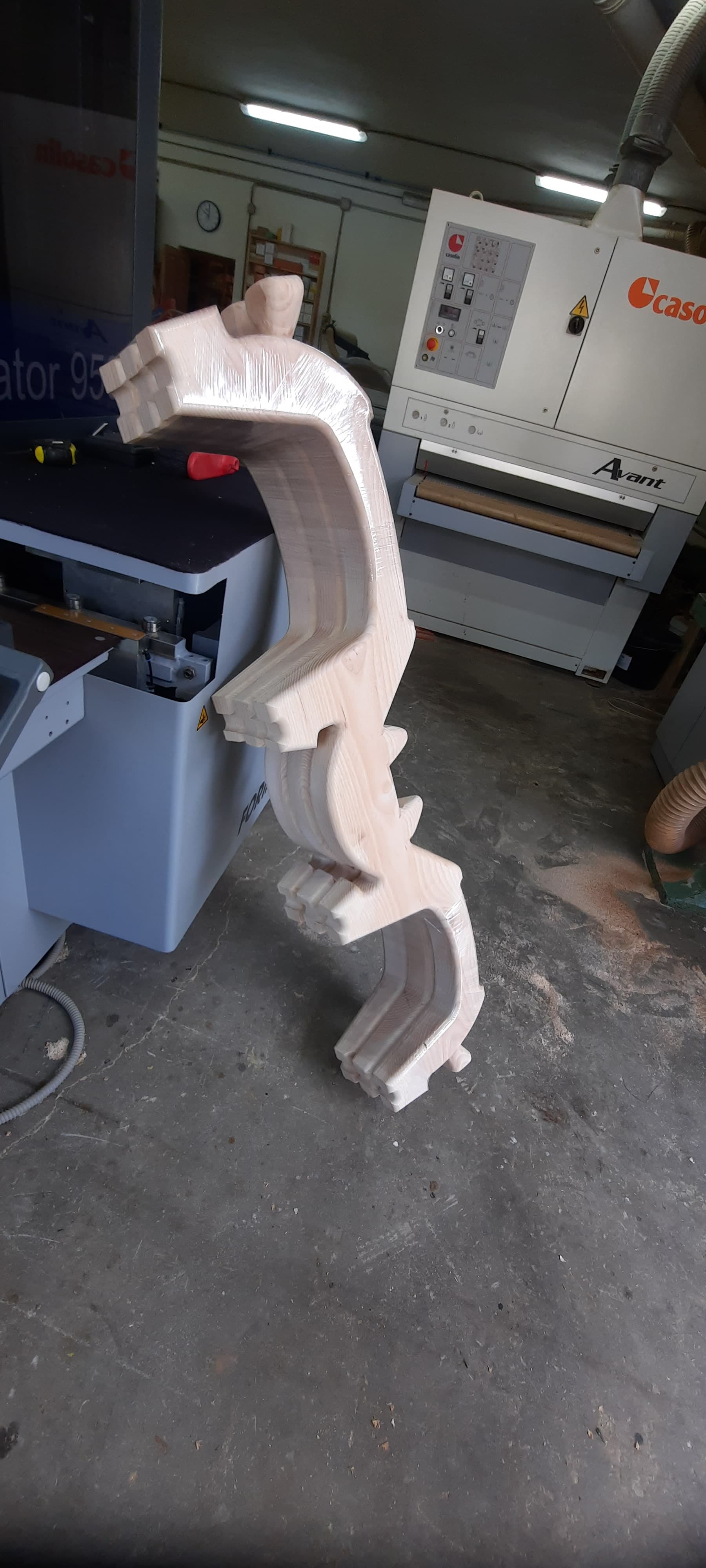

Ahi va otro pedido de tres unidades
Toca afilar fresa ahora
Esta ya corto 5 unidades y 2 escaleras… ahora toca un repaso para seguir sacando viruta en condiciones…

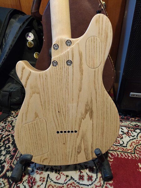

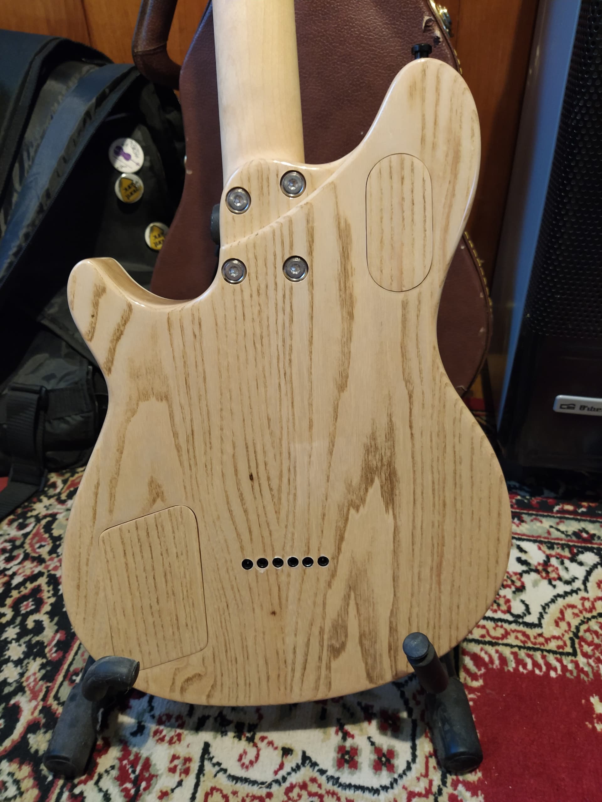

Tengo uno en casa de 370x50x10… Bueno lo tuve que partir al medio para meterlo en la furgo. El árbol del que se sacó debía dar gusto verlo. Yo lo uso mucho en las guitarras. Precioso el yugo. Así que se viene para el occidente?

Preciosa la guitarra!!
