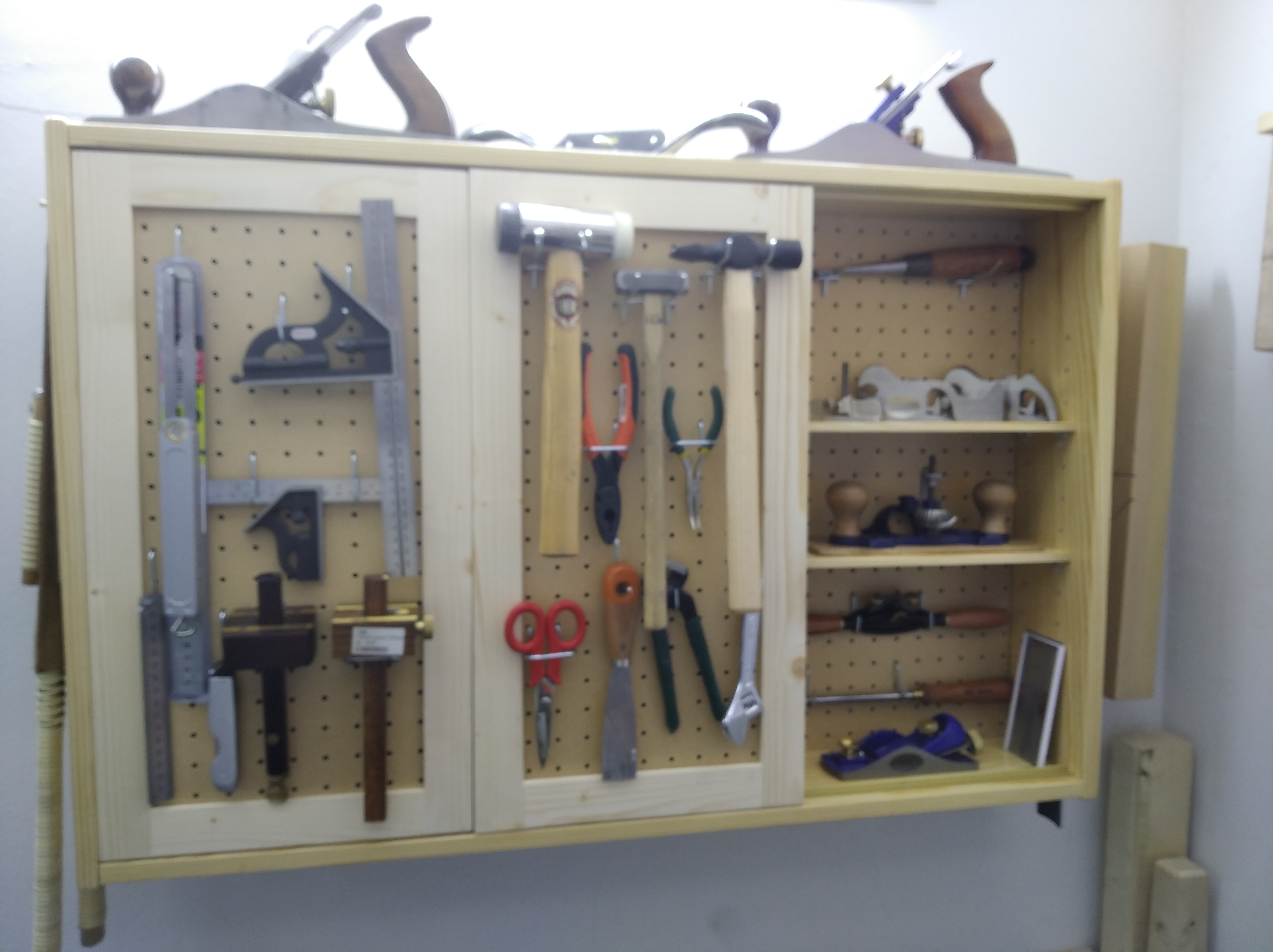

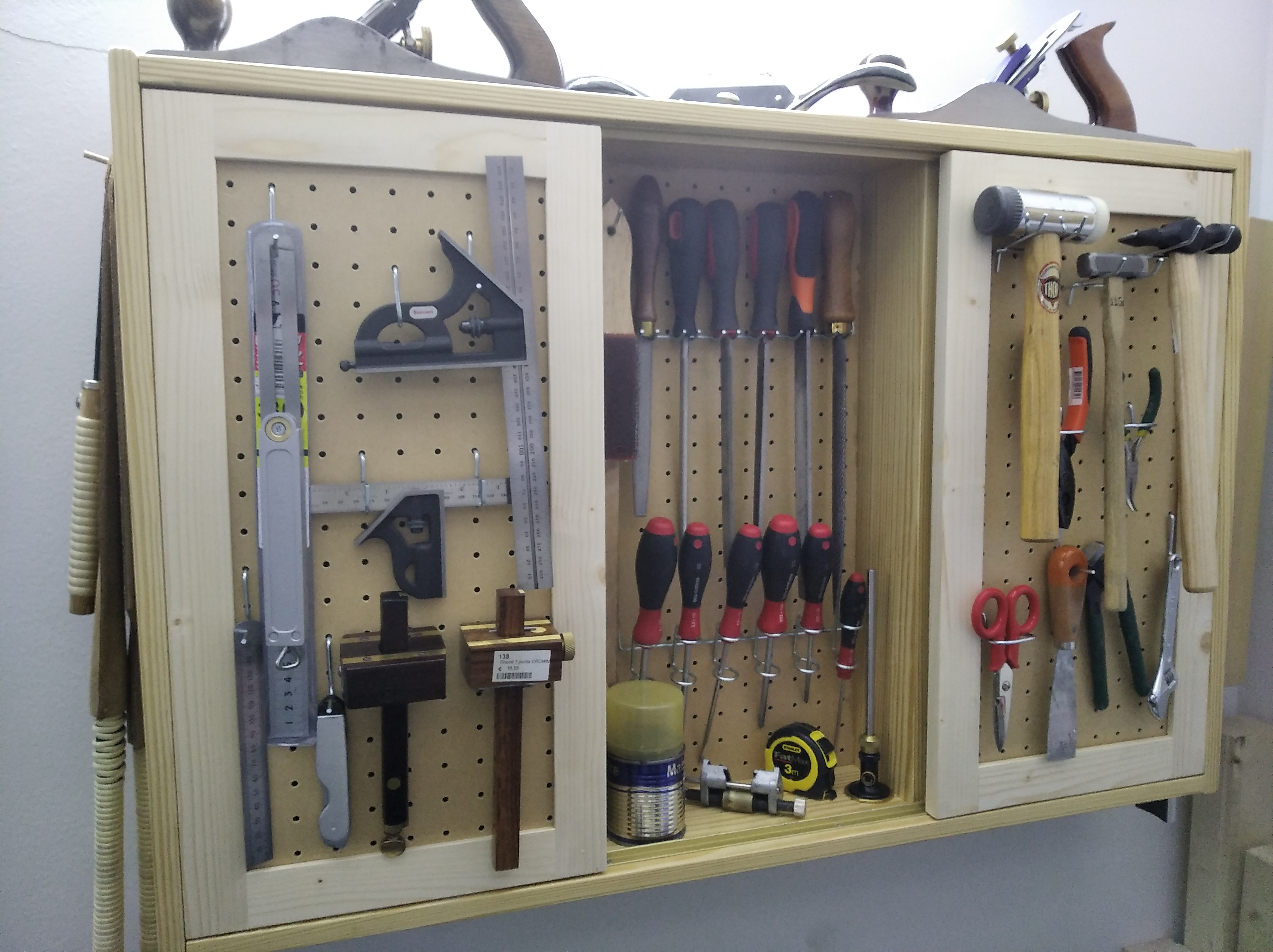

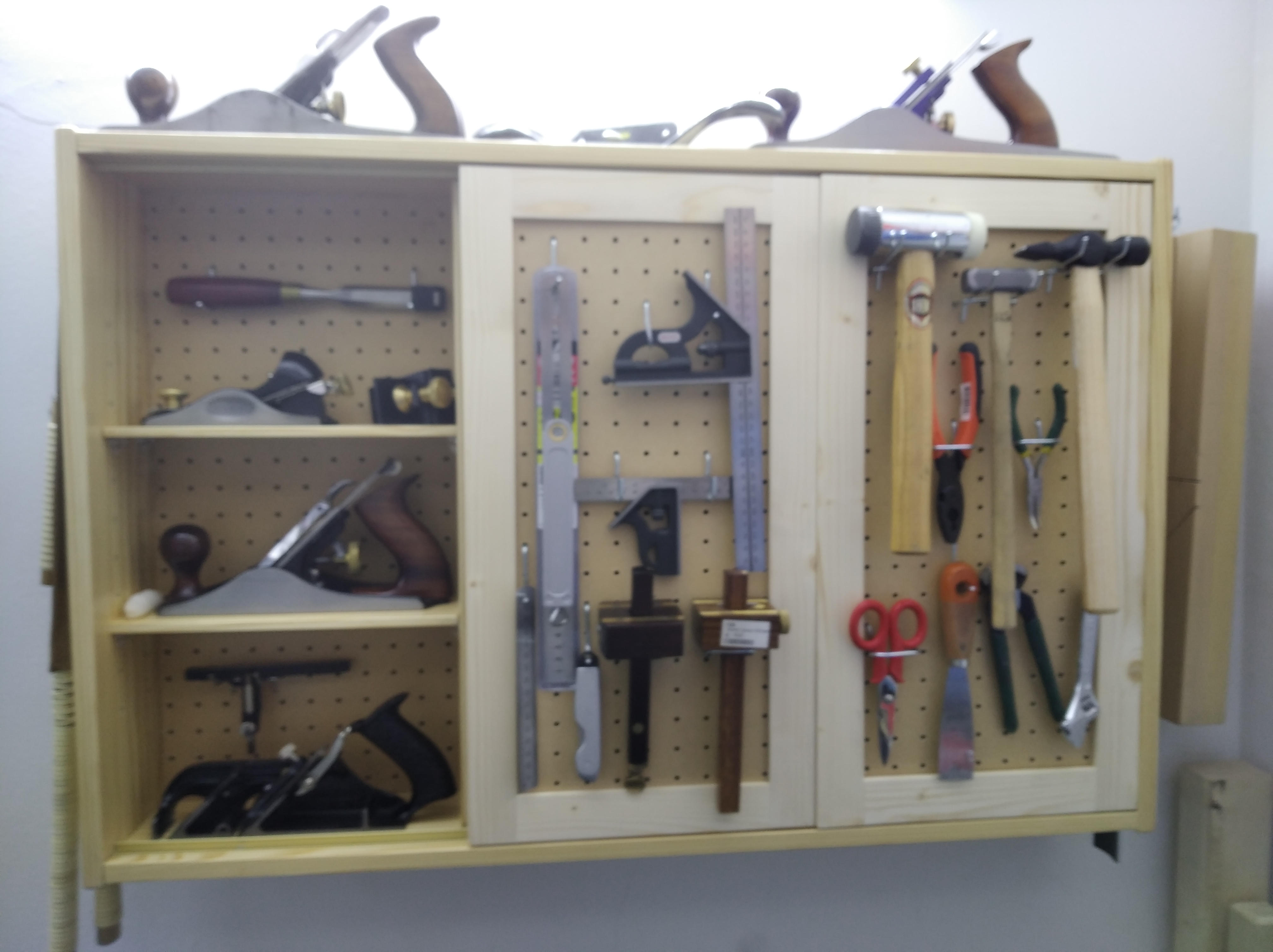

Un video de las puertas correderas
Gracias amigo
Pero está el alcohol ahora mismo como para hacer experimentos con el
Fino fino filipino!!!

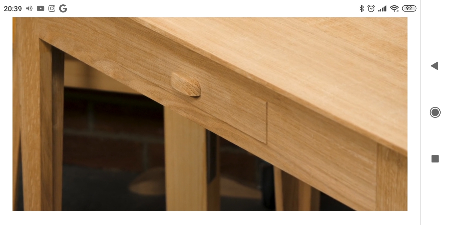

Está fenomenal, pero da grima verlo vacío. Aprovecha el encierro y ponle los tiradores empotrados
Quién dijo que está vacío?
Aparte de que aquí no se va a empotrar a nadie. Si acaso tabicar ![]()

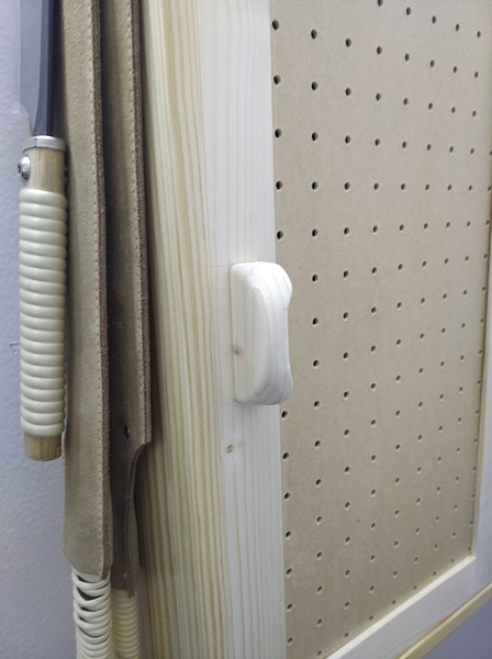

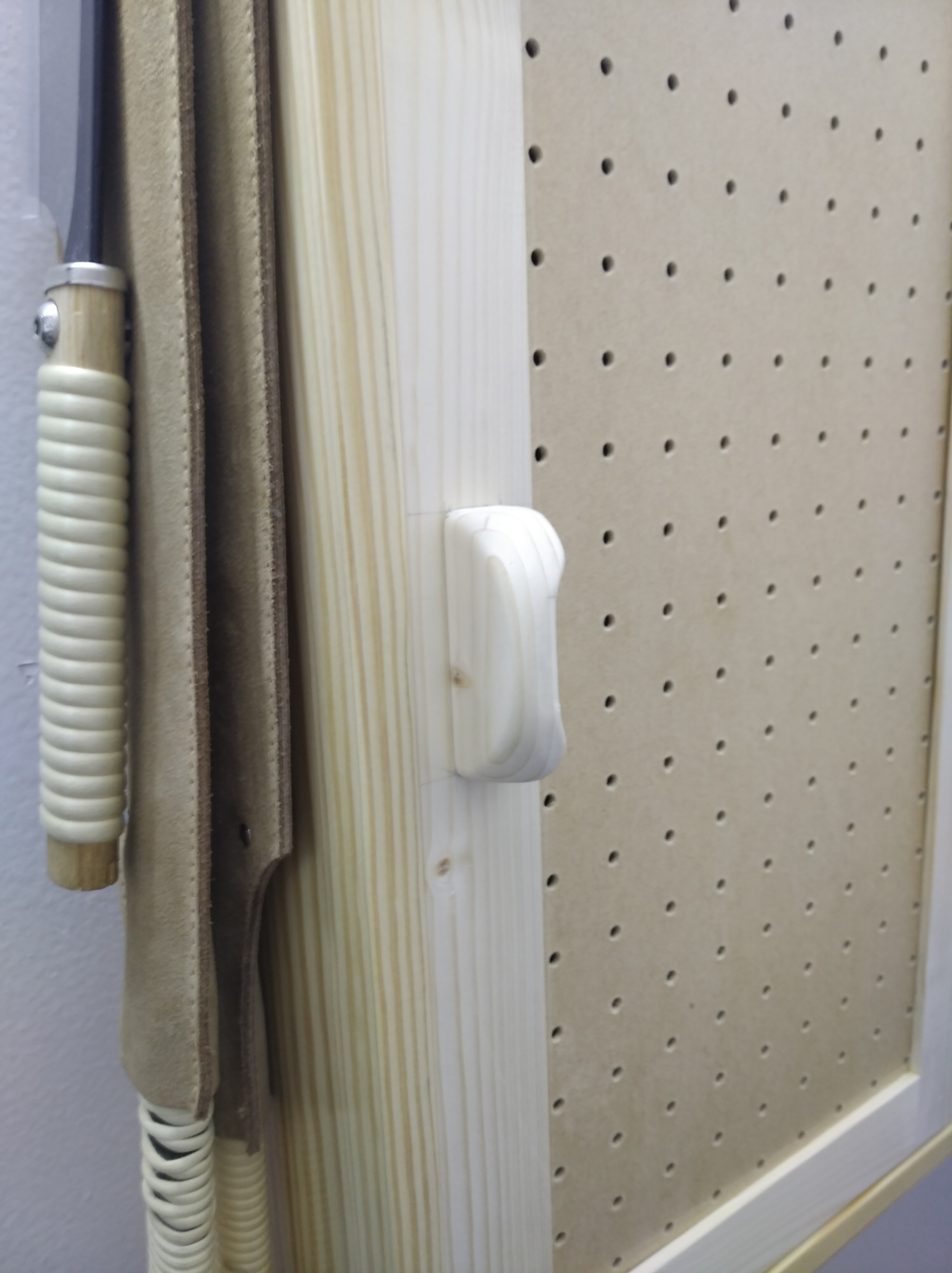

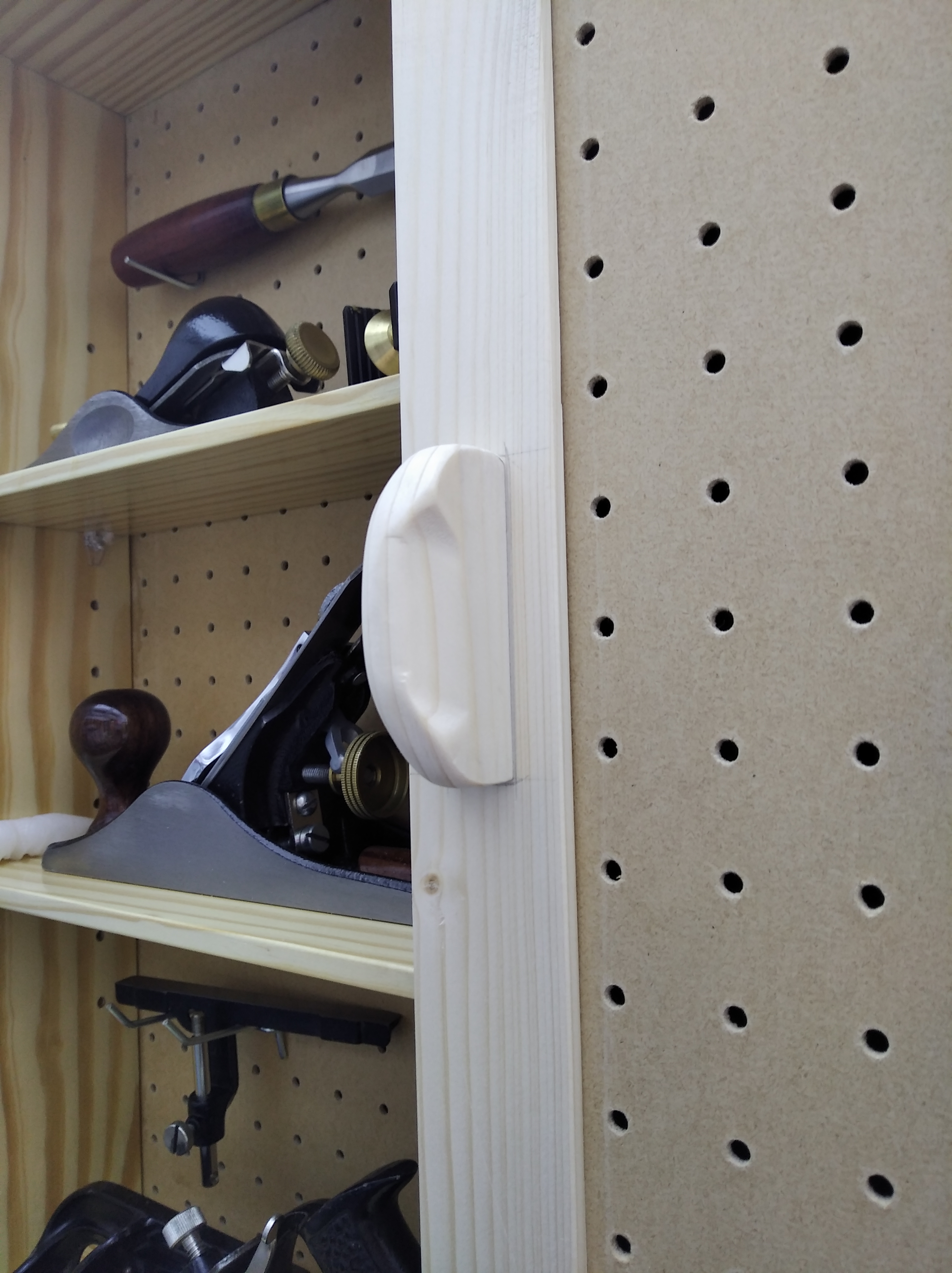

Este finde me pongo con los tiradores. Se los hago de pino con lo que sobró de los marcos de las puertas. Yo entre semana curro de 8 a 5.30 y cuando acabo mi jornada entro de profesor de primaria y ESO hasta la cena ![]()
Te a quedado muy guapo, y con esa herramienta aún luce mas
Compadre sabes cual es el unico problema que le veo a tu mueble?
Que se te va a quedar pequeño en brevas!!!
Testa quedando fetén!!!
No, hombre, eso habría sido un problema antes, pero ahora que hay imanes de neodimio que tienen mucha fuerza, puede aprovechar también la única parte libre que le queda, la de abajo. Ahí, pegaditos le caben al amigo @grover un Stanley número 8 y un serrucho de costilla sin problemas
Que pasada. Me encanta.
Y vaya colección de herramientas. Enhorabuena.
Hola @grover:
Por si te sirve para coger ideas, yo también me hice los tiradores para un mueble de mí taller.
Te dejo el enlace:
https://www.foromadera.com/t/mesa-para-taladro-de-columna/15477?u=xnes
Pues he de reconocer que me gustan más que los de embutir. Te está quedando genial.
Me gustan mucho más estos. Te han quedado muy chulos @grover

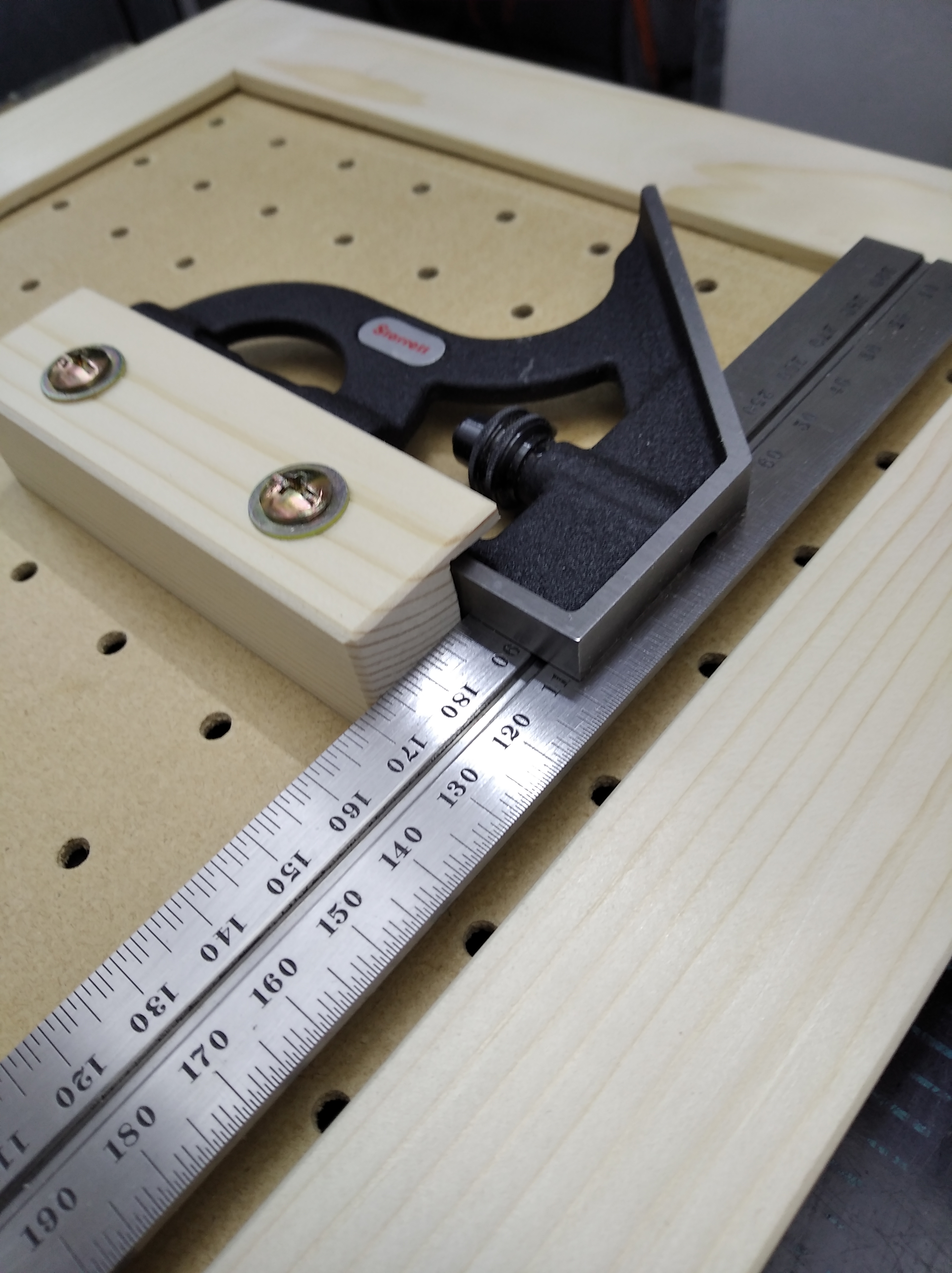

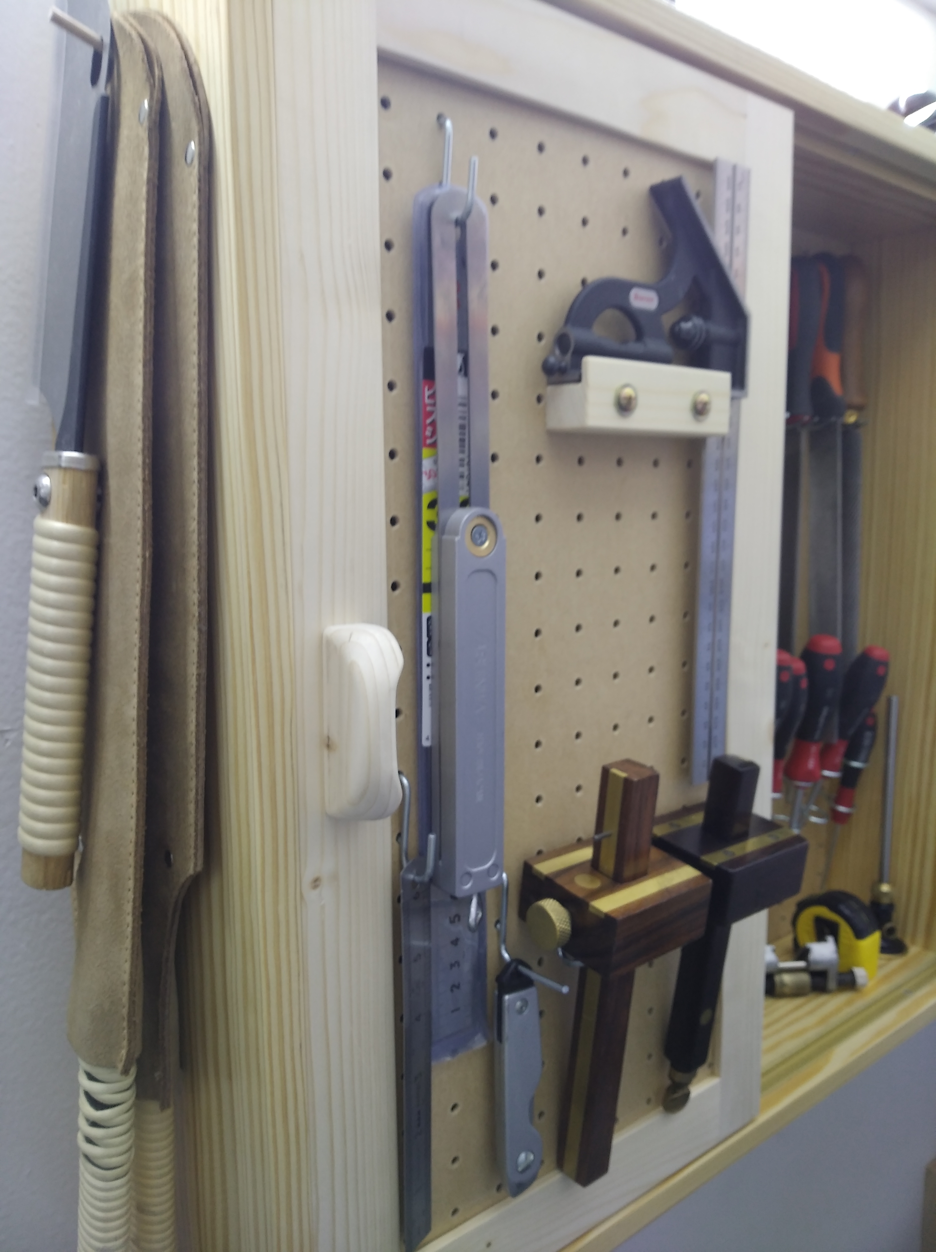

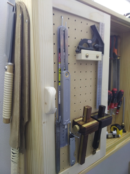

A ver Juanky, estás por ahí que te voy a enseñar otro de mis juguetitos

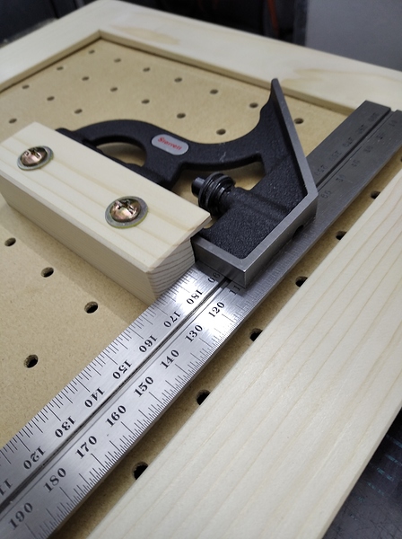

Voy a hacer un soporte para la escuadra

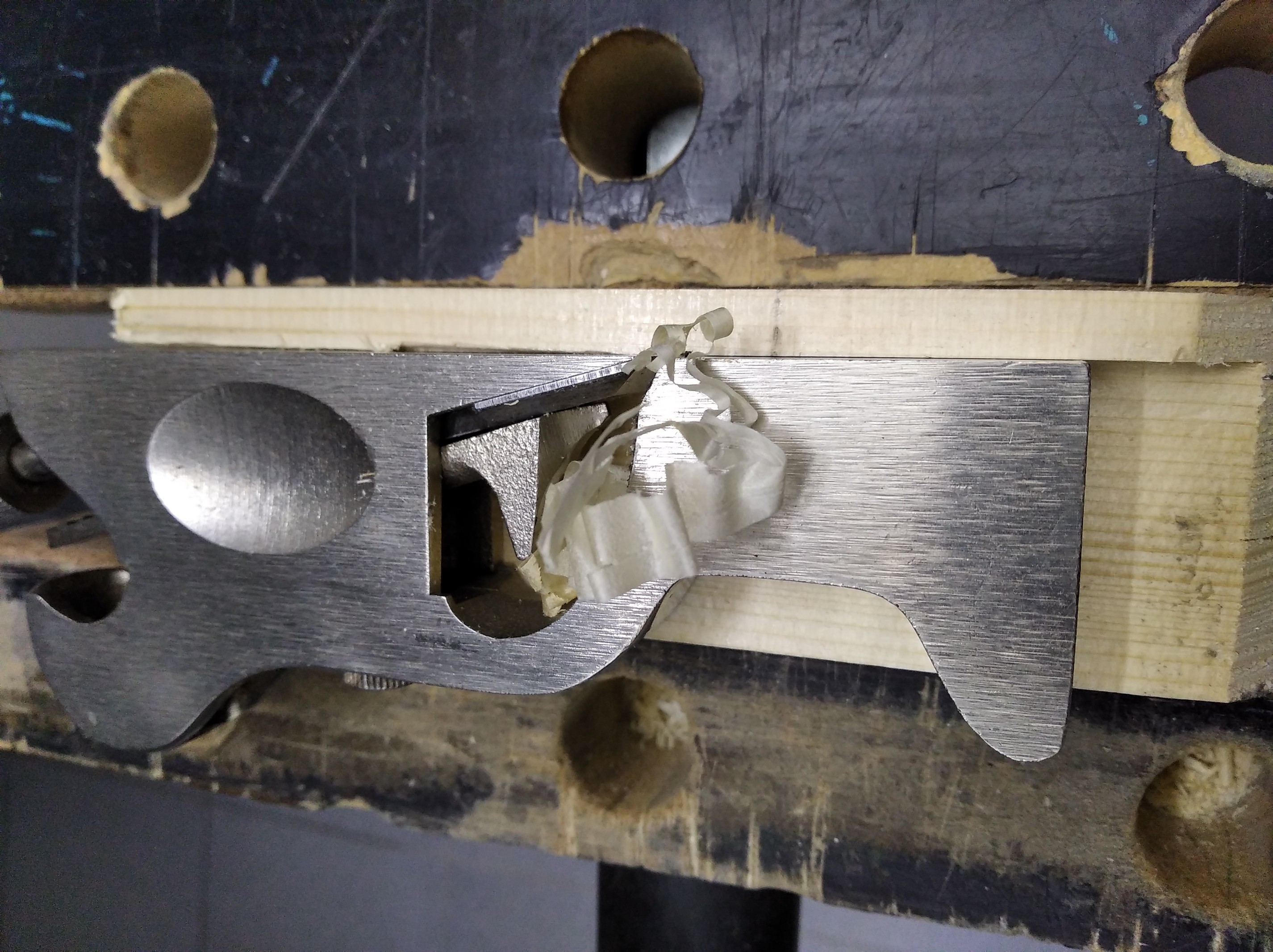

Con el resto de un listón de pino. Le hago un rebaje
Luego lo repaso con el de espaldones

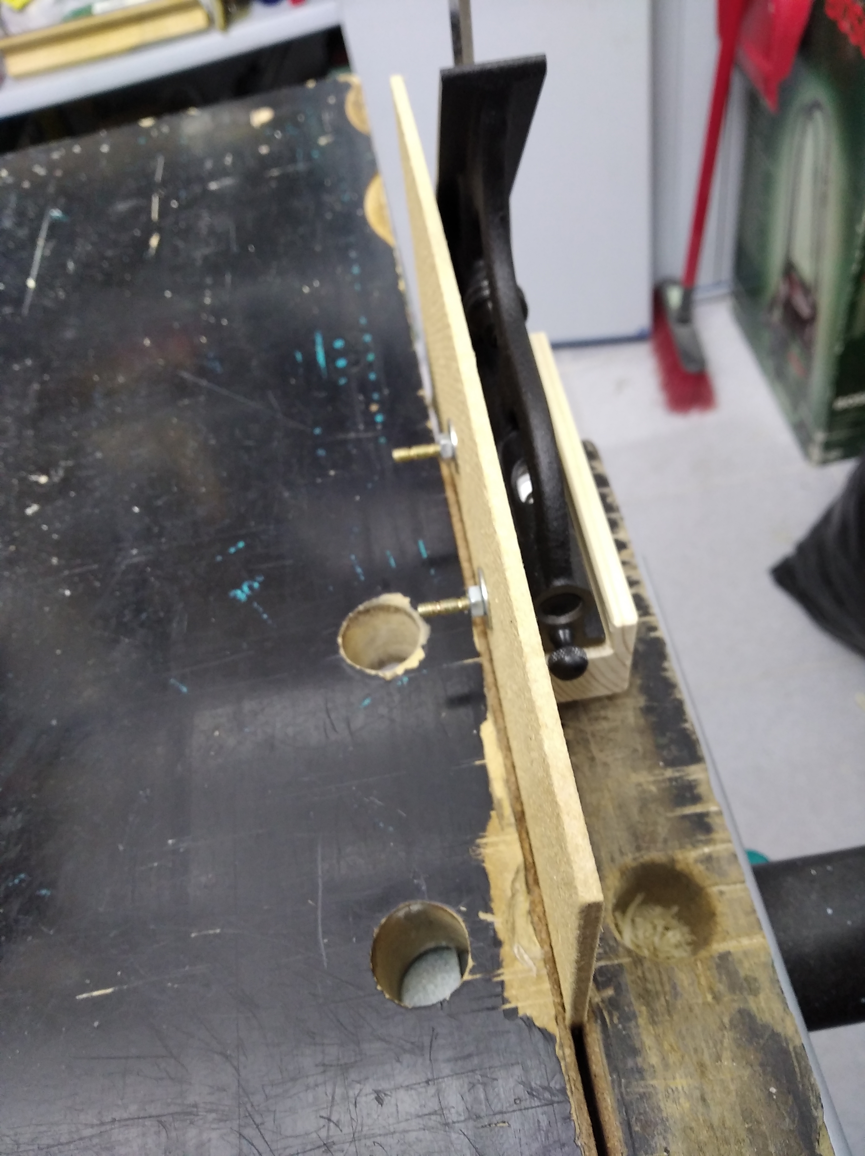

Lo recibo con dos tornillos de tirador de cajones
Un par de arandelas y tuercas
Corto el espárrago a ras de la tuerca, con ésta enroscada para que rehaga el hilo al retirarla

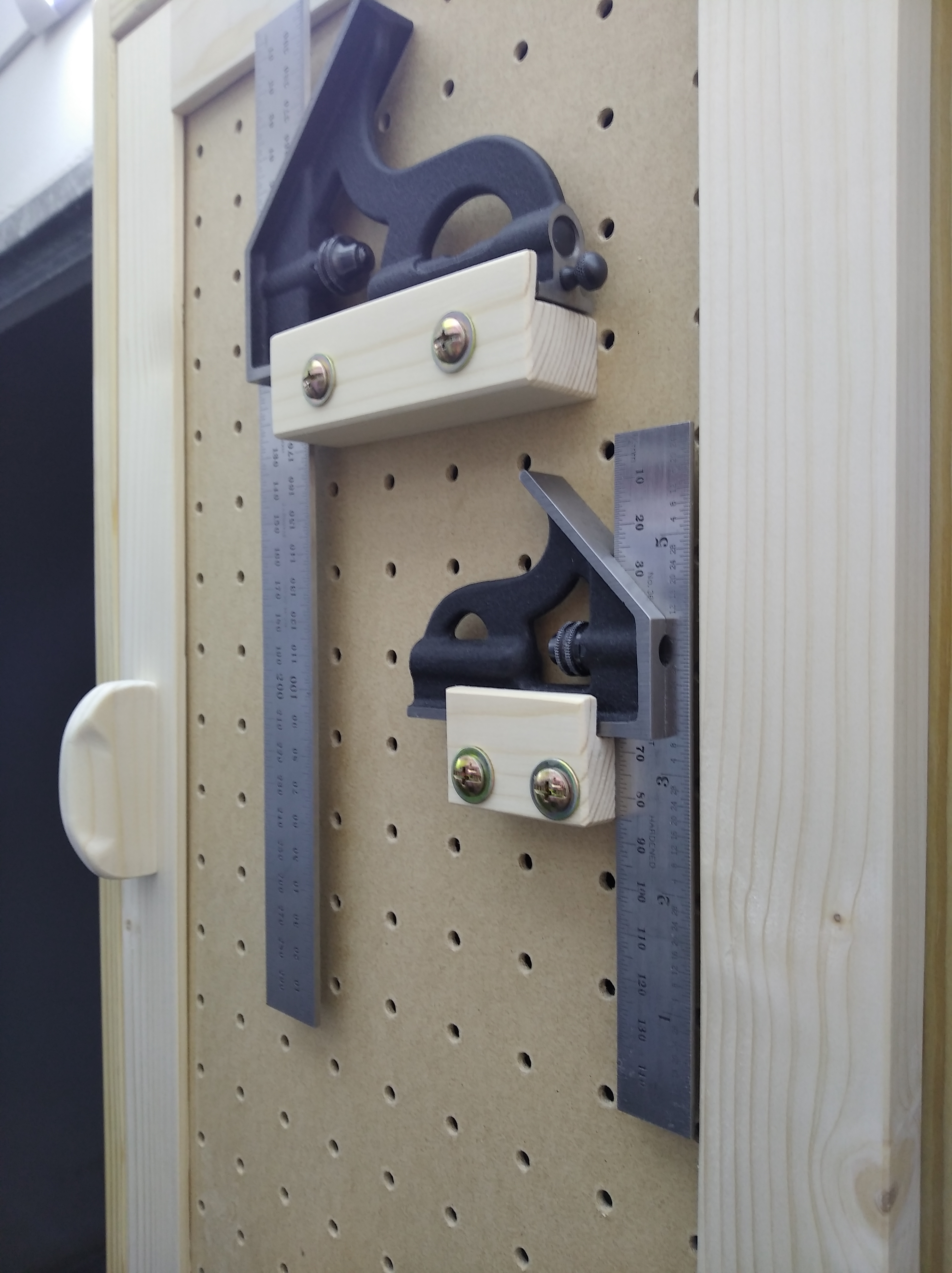

Y por último matar las aristas y presentar a la altura adecuada. Mañana domingo toca la escuadra de 15cm
Jejeje me encantan tus juguetes. Te esta quedando de lujo el armario.
Una pasada; enhorabuena por esos trabajos finos; el día que me vaya a montar el tallercito quiero intentar hacer uno armario así. Aunque no tengo mucha experiencia voy a tener mucha voluntad…
Así da gusto verlas
Ya tenía dos Bahco de 30 y 15, las Starret me encantan pero se me van un poco de precio.
