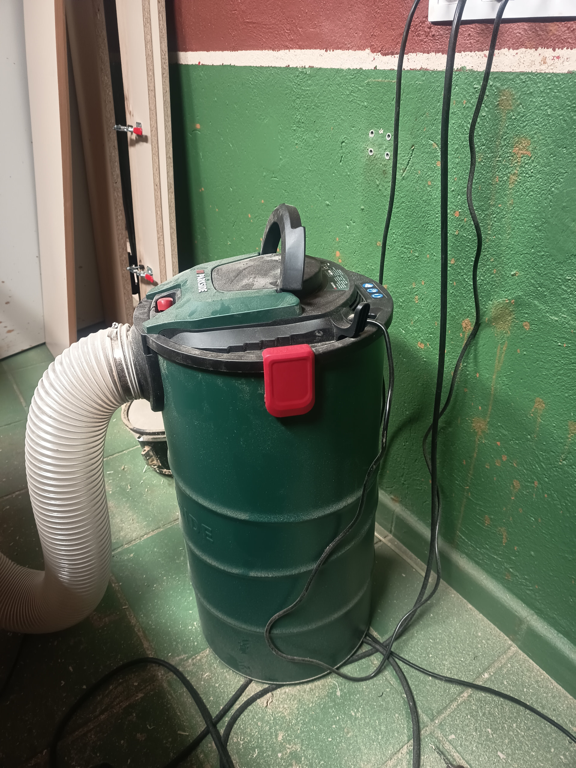

La aspiradora de virutas de Lidl está muy bien contando que aspira lo que más cuesta aspirar, la viruta de la regruesadora, lógicamente todo lo demás lo aspira igual de bien, lo de conectarlo a varias maquinas a la vez es un tema que se está consultando en el foro y que me interesa también (para todo lo demás tengo un separador ciclónico chino , un bidón de plástico de los grandes y una aspiradora de casa de 200w), pero es una muy buena opción y muy bien de precio
¿A cuál de todos te estás refiriendo con este comentario? Y si quieres explayarse más, mucho mejor. Mi idea es gastar entre 100-200€, pero todavía no he empezado a mirar mucho, así que estoy totalmente perdido.
Me refiero a este modelo
