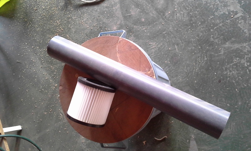

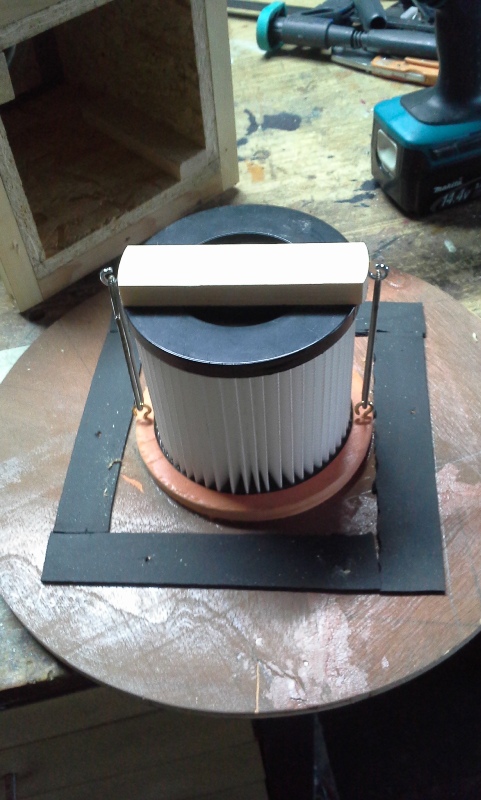

Esto es solo parte, En la primera foto el cubo, de 30 ltrs quedamos que se trataba de aspirar polvo de lijado.
Se filtra con un Hepa porque estamos hablando de pequeñas particulas que son la mas nocivas.

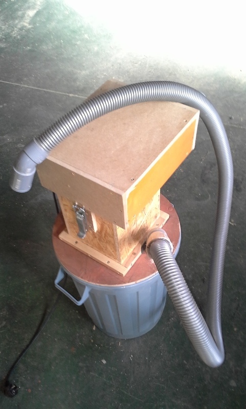

Asi quedara una vez terminado.

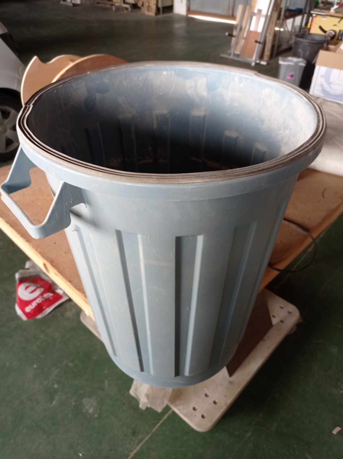

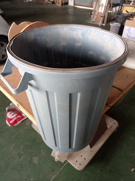

El acople del cubo con la base se puede usar burletes de ventana, yo le tengo una espuma en rollo que corto con el cutex un acho de diez mm. Ya tiene una cara adhesiva.
La base tiene fresada el asiento del burlete.
No le puse cierres aun entre la base y el borde del cubo, pero aun asi se ajusta sin perdidas porque el vacio que provoca hace que se acople fuerte.
