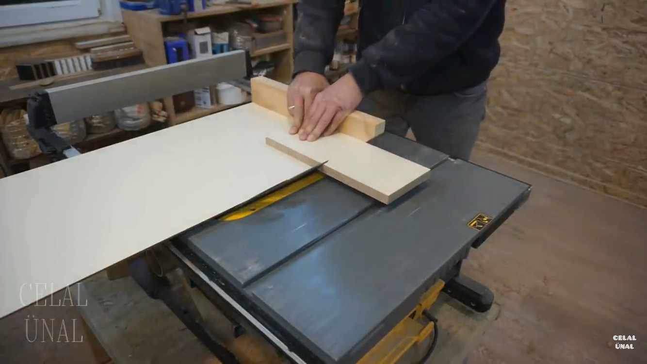

De invento nada, es el que se puso del vídeo, bueno, una adaptación jajaja

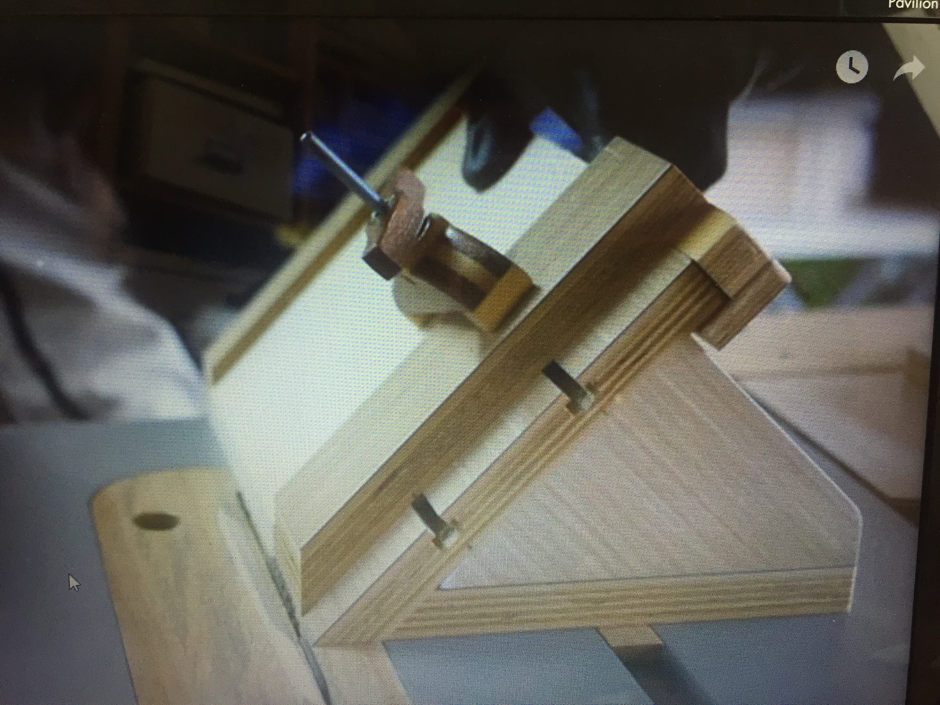

El que puse yo y utilicé para los ingletes de las cajitas?
Es que veo utilizar otro trineo con un solo “patín” que lleva el corte a 45 grados en uno de los lados de la base del trineo pero que no sé muy bien que ventajas tiene frente a utilizar la guía de corte en ángulo que todas las sierras de banco traen.
Me refiero a esto
Supongo que para mejorar la repeticion de cortes. Ajustando la mesa puede variar unas decimas cada vez que se ajuste. La plantilla siempre sera igual el angulo, tanto si esta bien como si esta mal
Si @Brico, el que decías tú para no andar moviendo el disco.

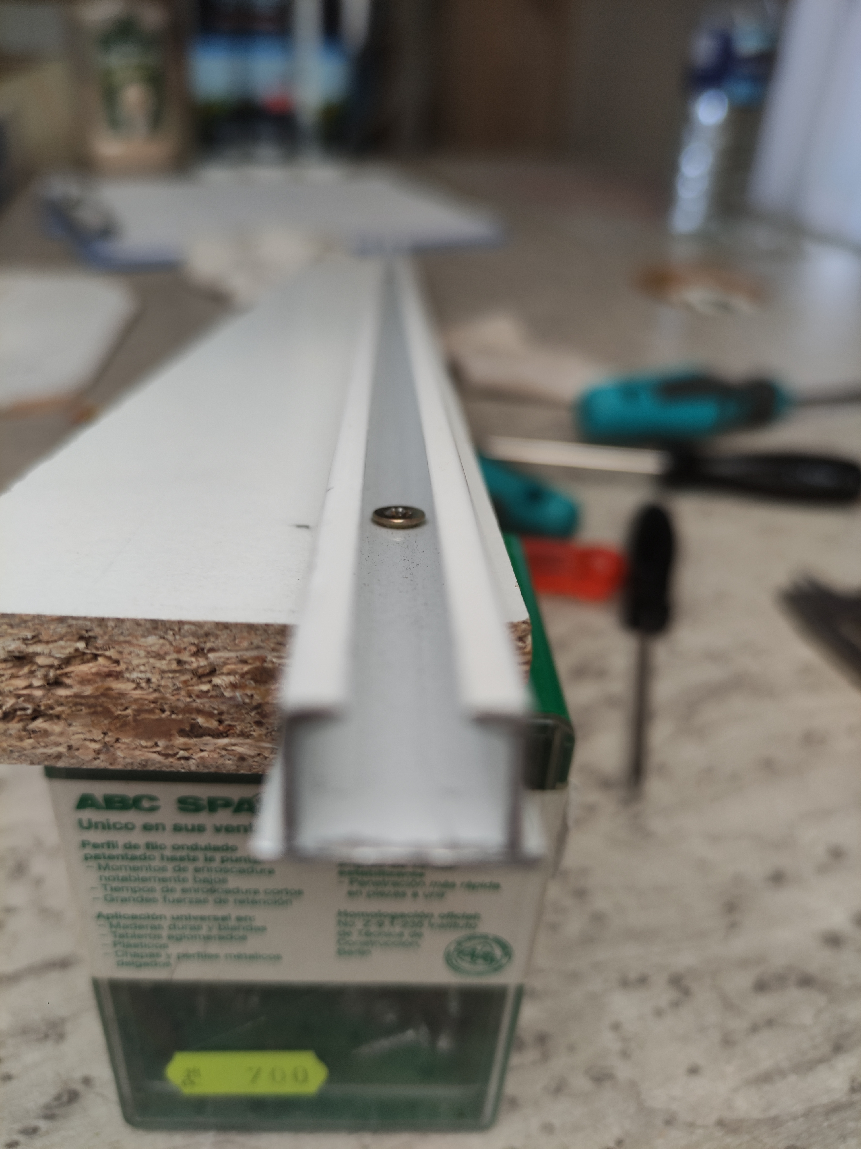

A ver, aclarando las dudas sobre la guía baratilla que compre.
Grueso del aluminio de la base: 1’20/1’25 mm
Ancho del corte longitudinal: 5’75mm. Tengo un tornillo que el exterior de la rosca mide 5’75mm y entra perfecto.
Ancho interior:11’75mm
En los mismos agujeros que trae, sin fresar nada: (por sobre salir la cabeza)
Con tornillo de 3mm, quedan libres 6’3mm
Con tornillo de 2’5mm, quedan libres 7’5mm
Los tornillos de 3’5, la cabeza no pasa por la apertura superior.
El tornillo de la foto es el de 3mm, el de 2’5 no he podido hacerla pero aún queda más bajo.
Cualquier avellanador de madera te avellana el aluminio como si fuera mantequilla.

@Brico el deslizador para cortar a inglete de la foto es el tuyo?
Podrías poner una foto de distintos ángulos?
Y qué medida le diste a la base.
