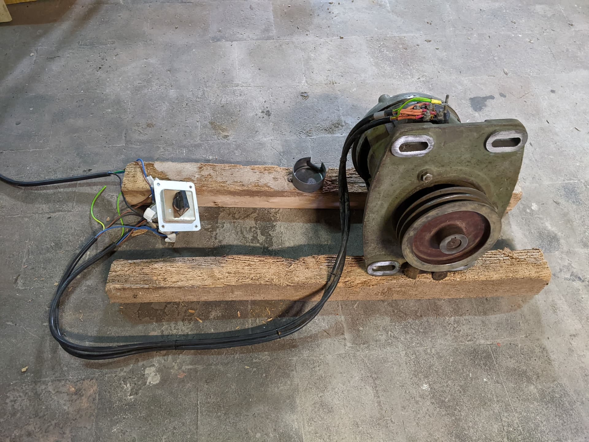

He desmontado la máquina, y puedo confirmar que sólo había un motor. Además de que otro no cabría, no hay rastro de haber estado montado otro. El que se ve en las fotos lleva incorporada la tapa de la máquina, por lo que deduzco que es el original.

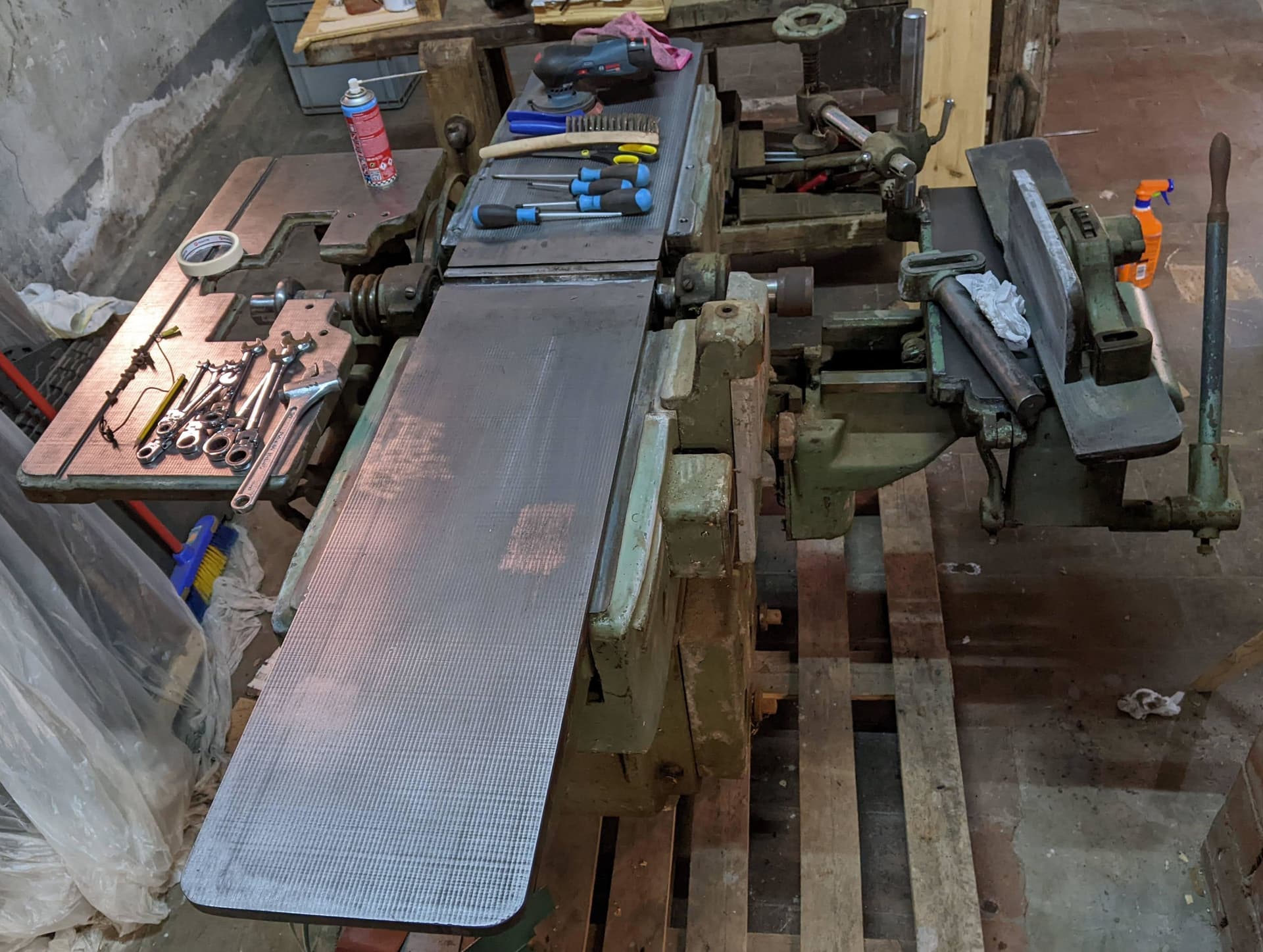

Sí, es el caso de mi máquina. Mirando esa fotografía atentamente, creo estar bastante seguro que la máquina es el mismo modelo que la mía, incluído el dispositivo de regrueso.

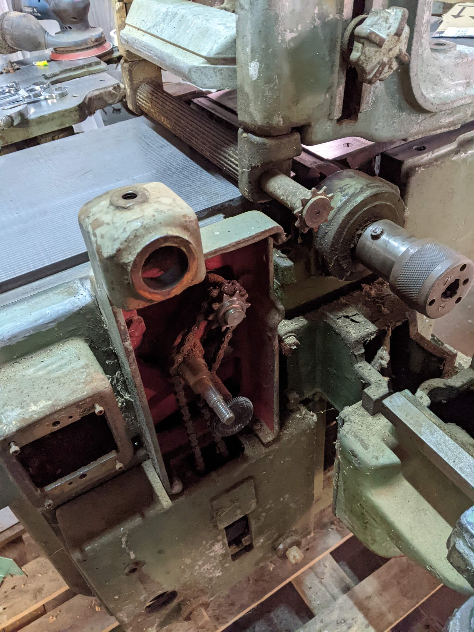

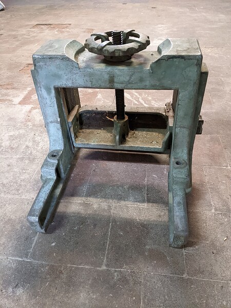

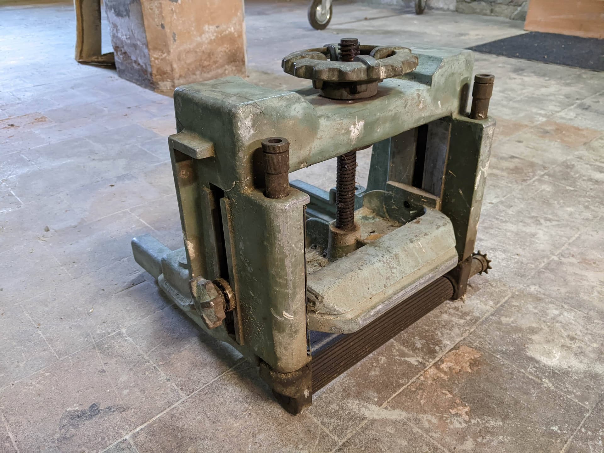

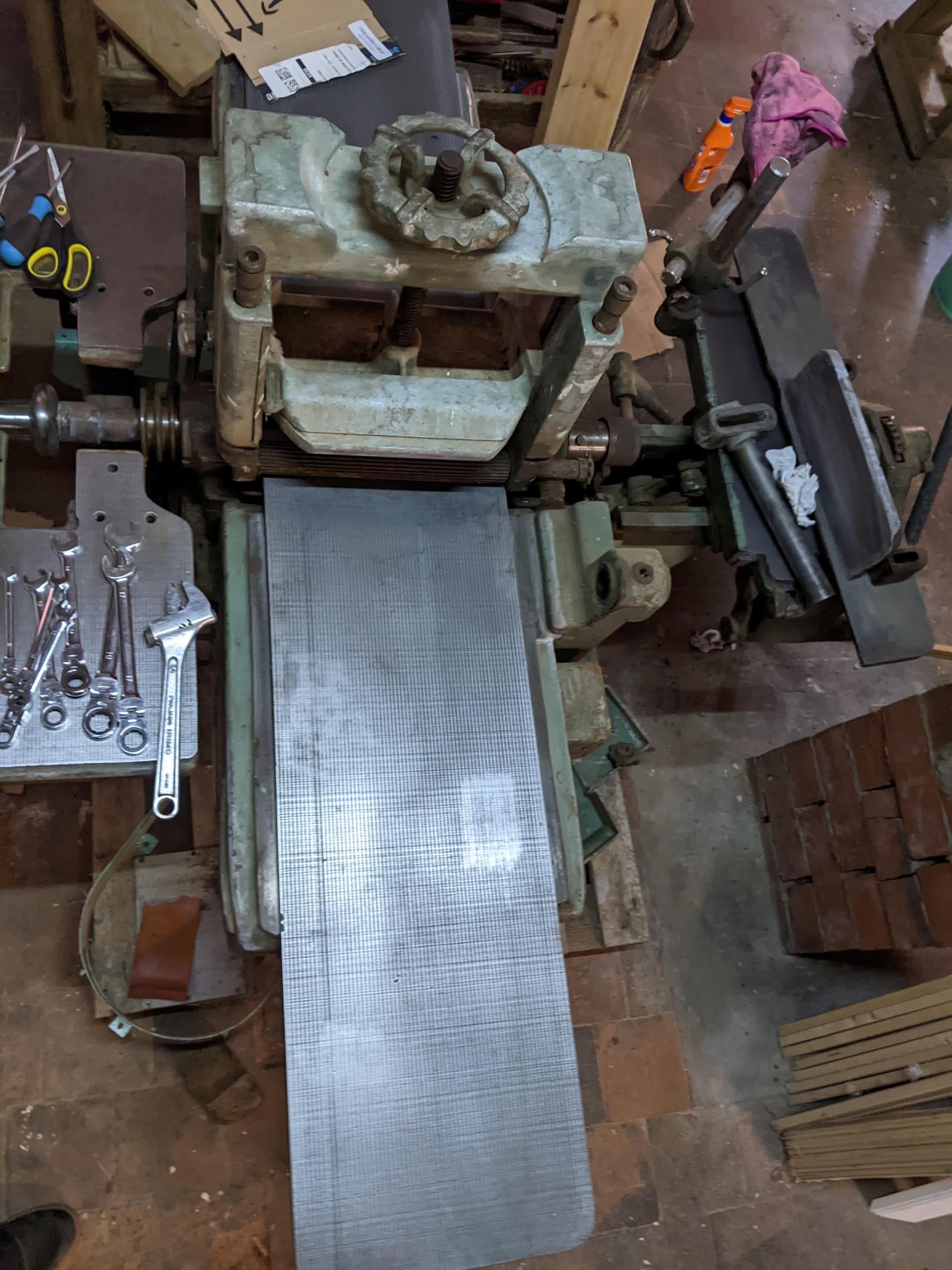

Adjunto unas cuantas fotos más:
  • Motor con commutador, ya desmontado

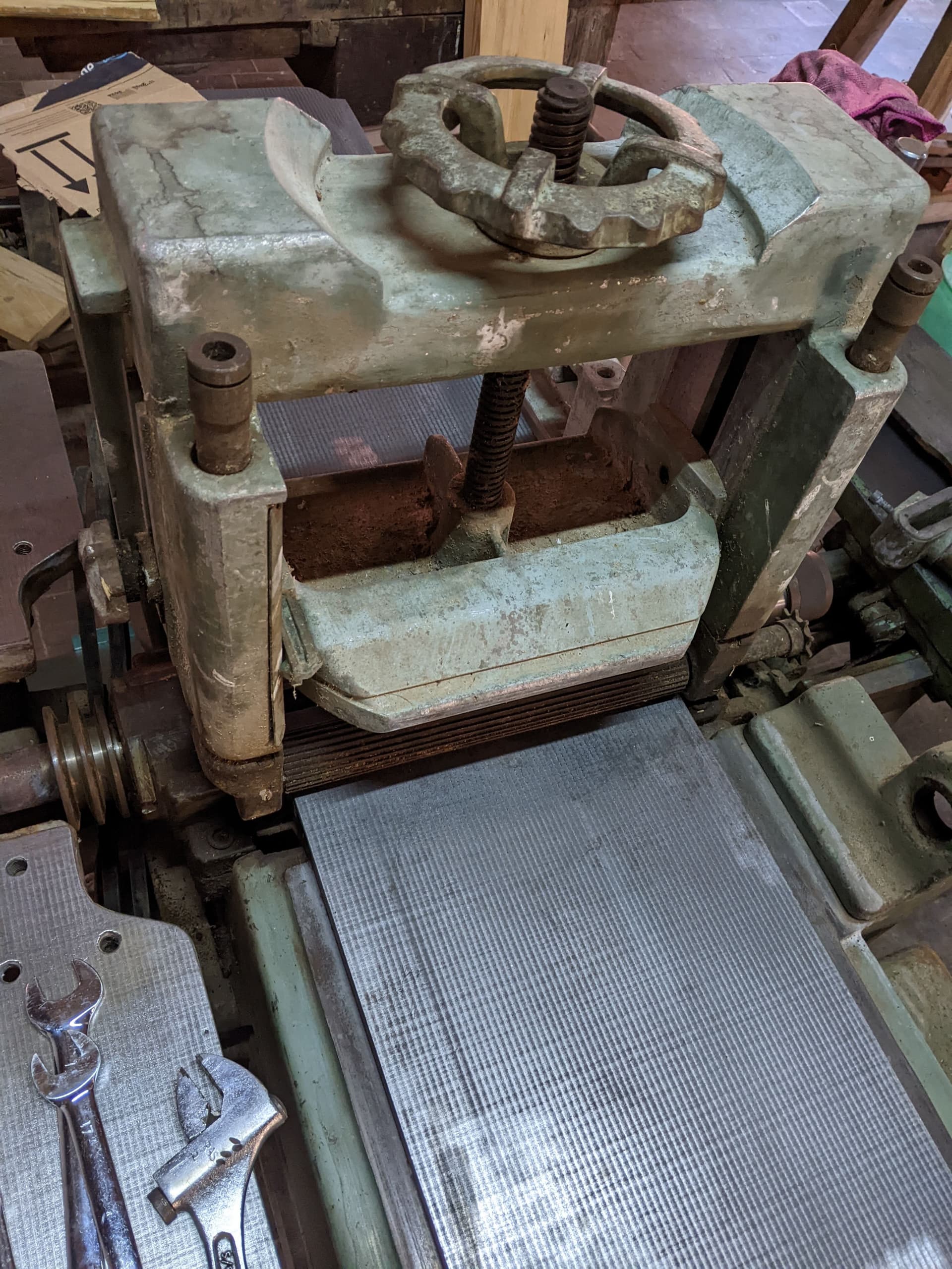

  • Dispositivo de regrueso, piñón y cadena de conexión al motor principal
  • Vista de la máquina después de sacar el óxido de las mesas
Para utilizar el dispositivo de regrueso se debe bajar la mesa de entrada de la cepilladora para dejar espacio al rodillo, y conectar una cadena al piñón que transmite la rotación del motor. No lo he hecho aún porque tengo que limpiar y lubricar el mecanismo de bajada de las mesas. Parece bloqueado y no me lo quiero cargar con fuerza bruta.

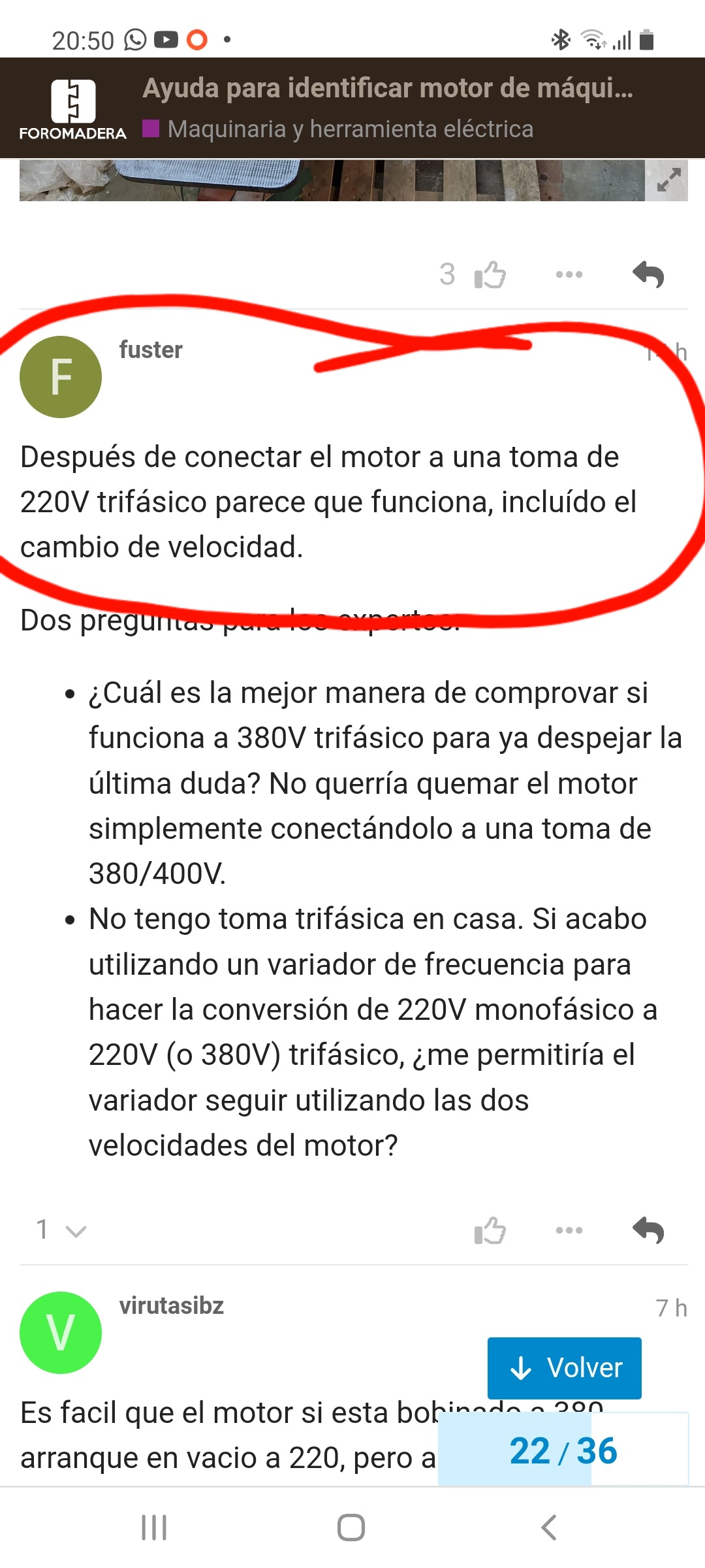

Después de conectar el motor a una toma de 220V trifásico parece que funciona, incluído el cambio de velocidad.
Dos preguntas para los expertos:
  • ¿Cuál es la mejor manera de comprovar si funciona a 380V trifásico para ya despejar la última duda? No querría quemar el motor simplemente conectándolo a una toma de 380/400V.
  • No tengo toma trifásica en casa. Si acabo utilizando un variador de frecuencia para hacer la conversión de 220V monofásico a 220V (o 380V) trifásico, ¿me permitiría el variador seguir utilizando las dos velocidades del motor?
Es facil que el motor si esta bobinado a 380 arranque en vacio a 220, pero a 220 girara mas despacio y con carga seguro que no arrancaria o al aplicarle carga se pararia, comprueba a las vueltas que gira o con el motor en su sitio, colocas las correas y las tensas, arranca el motor y seguro que si esta bobinado a 380 no arranque.
Los inversores han mejorado mucho en los ultimos años e incluso hay algunos que te permiten configurar varios motores diferentes, pero lo que se suele hacer es configurar el inversor para la velocidad mas alta, que es donde hay mas consumo, si lo configuras en la velocidad mas baja, al pasar a la alta y el inverter detectar mas consumo interpreta algun tipo de averia y suele dar error.
Por cierto … curioso portabrocas , parece un portabrocas automatico, nunca lo habia visto en una maquina de carpinteria.
La placa indica la intensidad de 6.5/9.5 amper.
Si alimentas a 230v trifasica y los amperios medidos corresponden con la placa es señal que trabaja a 230v.
Parece que la placa indica 220 volt.
PD. Si lo conectas a 380v y es de 220 veras que echa humo.

Lo tendré en cuenta. El problema es que donde está la máquina no hay toma trifásica. Desmontar el motor, transportarlo y hacer la prueba en vacío era mi única opción.
Perfecto, gracias de nuevo.
Sí, es una buena idea. Será lo siguiente que probaré cuando pueda. La placa sí que parece que indique 220V, pero también parece tachada adrede.
Precisamente lo que querría evitar :slight_smile:
Una pinza amperimetrica te daria la confirmacion, aunque por lo que dices si te ha funcionado en las dos velocidades si hacer nada extraño la cosa va por 220v.
O sea que le has puesto 230 trifasica para la prueba ???
Seguramente es una configuracion Triangulo YY.
Sí, pero en vacío, con el motor fuera de la máquina, y sin medir corriente.
Bueno, no es lo mismo, pero como al sobrepasar en exceso la tension se satura el nucleo y el consumo es desproporcionado y te hubiera saltado el magnetotermico.
Ahh te refieres por tension en defecto, que fuese de 380 v. Si llevas razon, en vacio funciona aparentemente bien.
O sea, que pendiente de mejor prueba, ¿el veredicto es que es 220V trifásico?
Ahí me perdí, no acabo de entender a qué te refieres.
