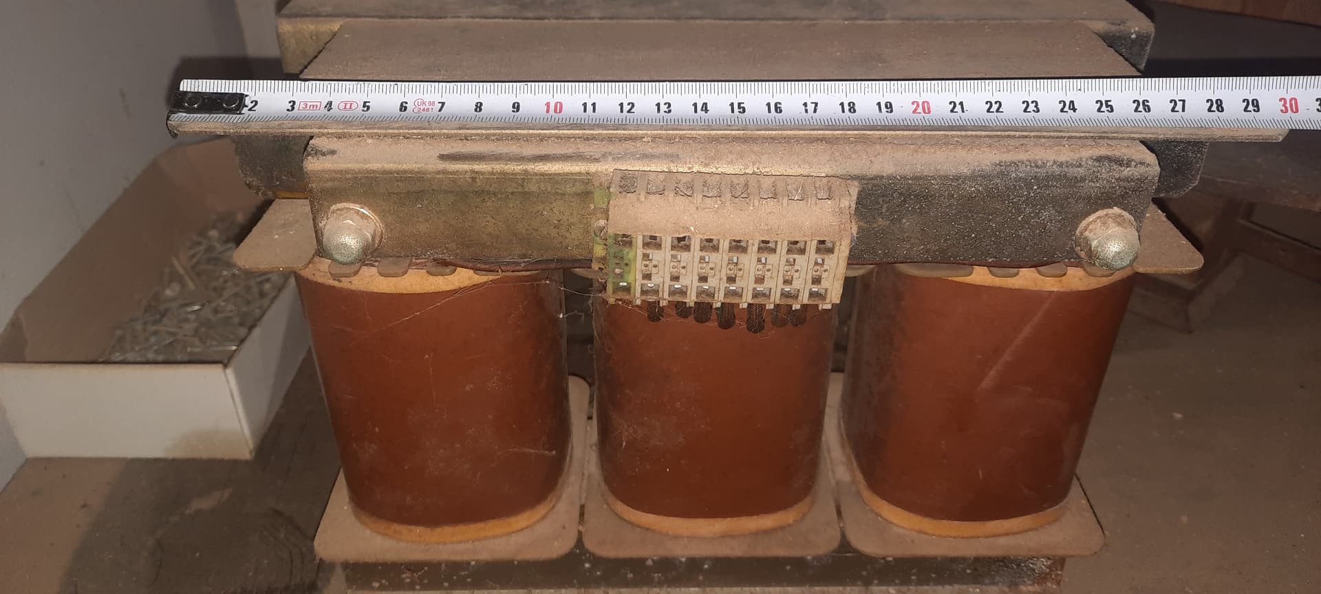

Yo tengo tambien un pequeño transformador. A veces si el motor era pequeño era mas barato colocar un transformador que bobinarlo nuevo y uno de esos transformadores me lo quede, aunque nunca lo he usado ya que todos mis motores son de 380 ahora
Había aparatos de aire acondicionado así.
Yo hasta hace un año todavia tenia 220 v trifasico en casa, recuerdo que varias veces habian venido para cambiar el contador los de la distribuidora y Yo les decia que no lo cambiarian… y asi era cuando empezaron a cambiar contadores no habia disponibles para 220 trifasico y estuvimos hasta no hace muchos años con un contador analojico, las maquinas trifasicas que tenia por aquel entonces las tenia todas a 220 v .En el taller siempre he tenido 400 V,pero la combinada lleva dos motores a 220 v trifasicos de dos velocidades, y compre un autotransformador para no tener que rebobinar los motores que hubiese sido mucho mas caro.
Por aqui conozco todavia muchos talleres que tienen autotransformadores en alguna maquina antigua.

Otra opcion era usar estos transformadores trifasicos
Incluso he visto talleres grandes que habian instalado su propio centro transformador en plan habitacion de 30 m² con su megatransformador para no cambiar todos los motores

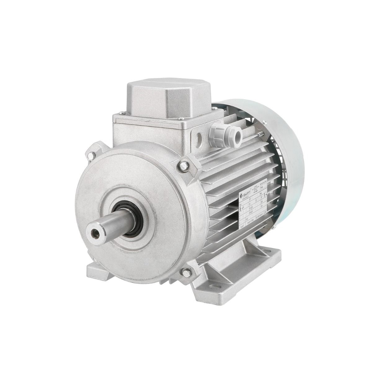

110 euros 3 cv.
Yo creo que pasa lo mismo es todos los sitios, para que te vas a complicar la vida y encima gastar mas… pero en ocasiones y mas en maquinaria un poco vieja , donde los motores no estaban tan estandarizados como hoy en dia,la opcion mas valida es rebobinar, en ocasiones el motor lleva un sistrma de montaje exclusivo con brida especial o esta encajado en un hueco que no cabe un motor estandarizado.
Motores baratos como todo, puedes encontrar la que se vende a espuertas y que son motorrs muy normalizados… prto cuando te sales de lo comun ya puedes ir preparando la cartera…

Hombre 110 € es una buena oferta de motor de 3 CV como la que te pongo en mi post anterior, bobinarlo te costaria un egg y parte de la yema del otro. Si es que consigues quien te lo haga.
