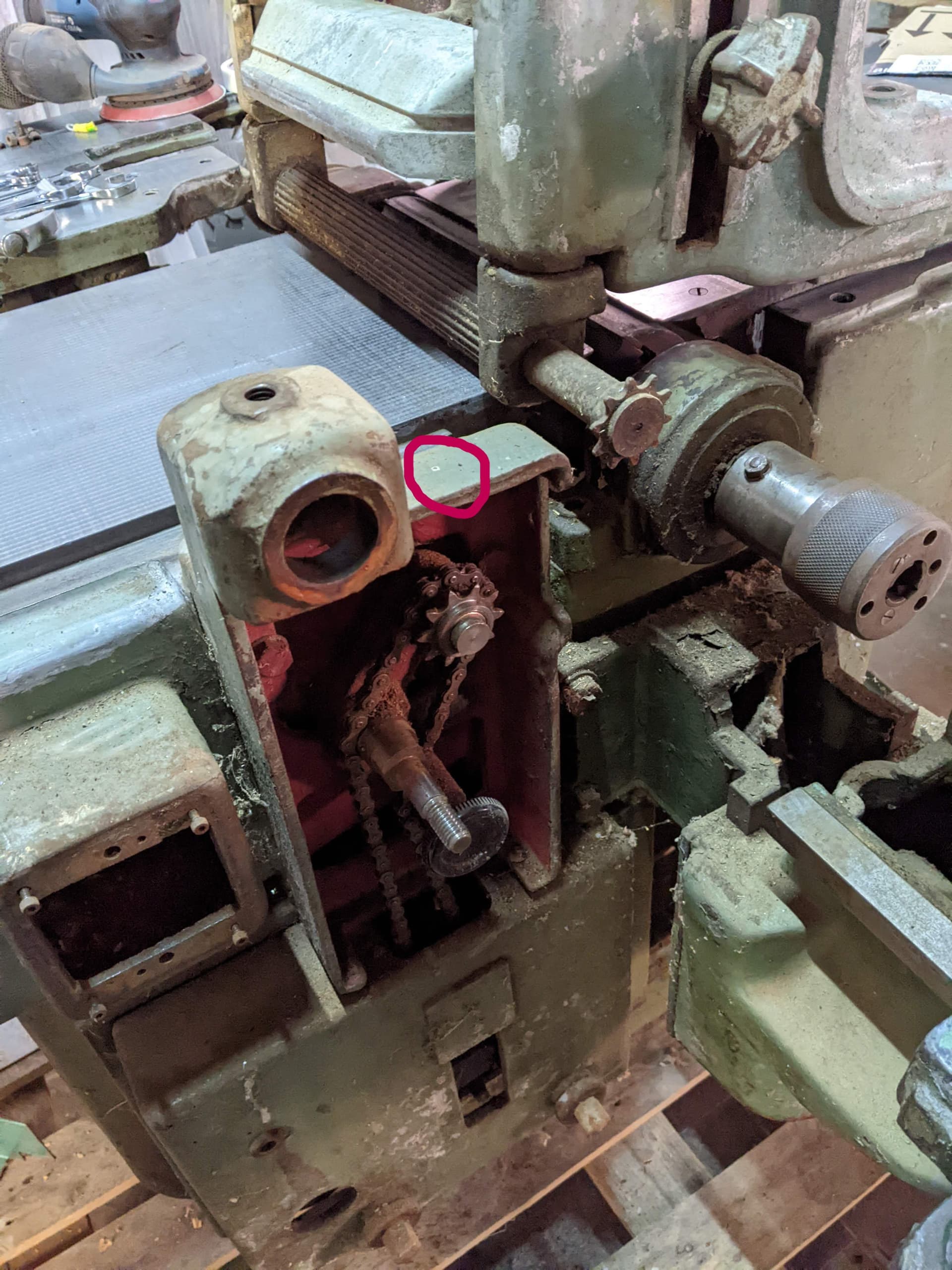

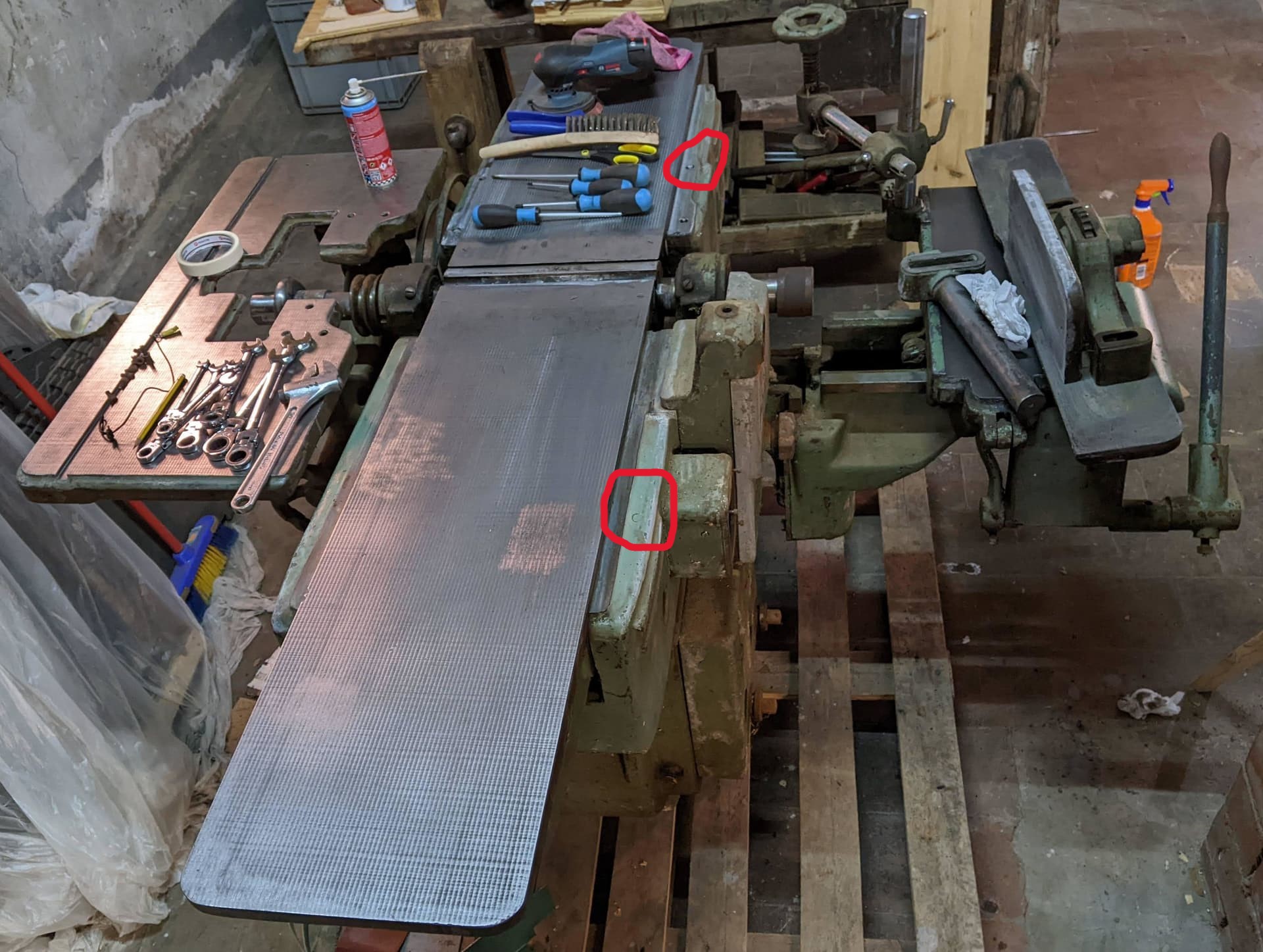

Lo que veo son engrasadores de cazoleta muy habituales en maquinas viejas , se llenan de grasa las cazoletas y se enroscan , cada vez que los aprietes ira saliendo grasa hacia los cojinetes esto es una operacion que hay que hacer habitualmente ( si nos acordamos…que no suele ser el caso) cuando llegas al final de la rosca vuelves a rellenarlos de grasa.
Ademas de los engrasadores de cazoleta estas maquinas que llevan cadenas suelen llevar algun tipo de aceiteras para lubricarlas, las cadenas al ir al aire si las lubricamos con grasa al final conl el polvo de la madera se crea una pasta que hace de todo menos lubricar.

Voy a mirar si encuentro la aceitera. La polea del eje y la principal del dispositivo regruesador no llevan cadenas. Pero sí que tengo cadenas en la transmisión final del regruesador.
¿Debe ser algún tipo de grasa especial? ¿Para altas temperaturas?
en las fotos no se ve muy bien y creo que hay alguna aceitera tapada por la pintura… asi que imagina que aceite tambien a visto poco en sus ultimos años, he marcado donde pienso hay aceiteras o deberia haber…
en los cojinetes principales que soportan el eje deberia de haber tambien algun tipo de sistema de lubricacion.

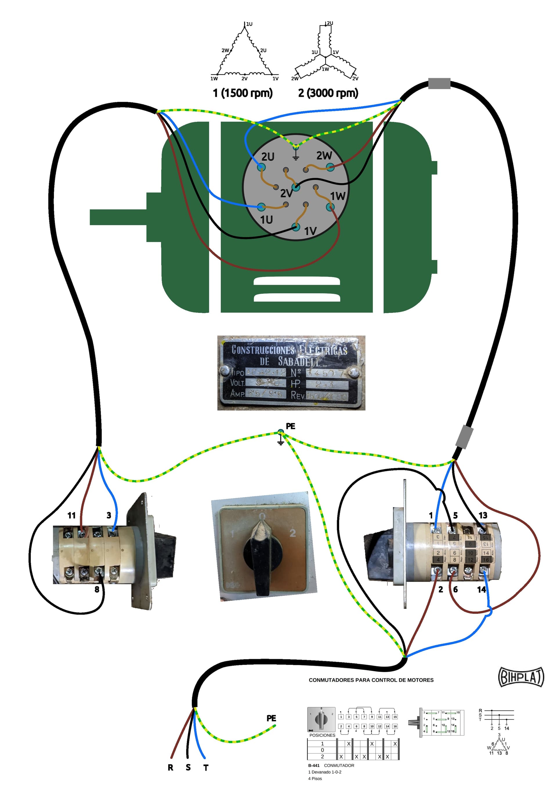

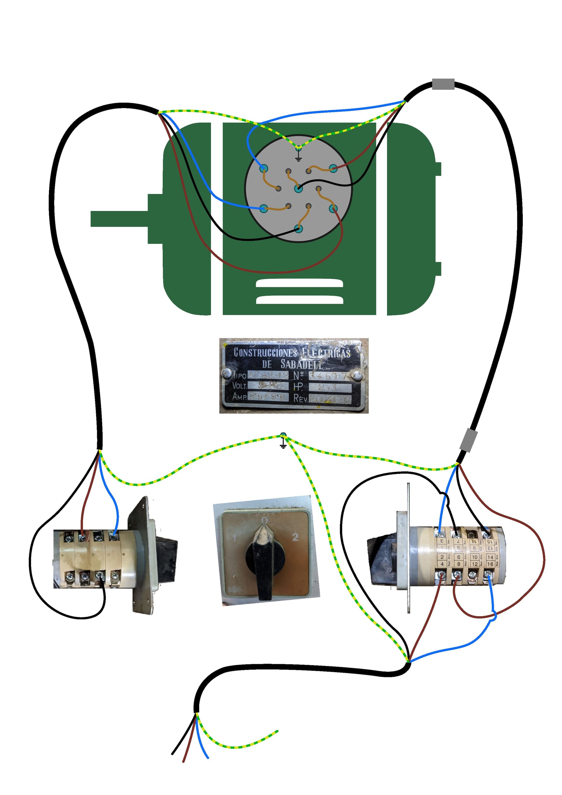

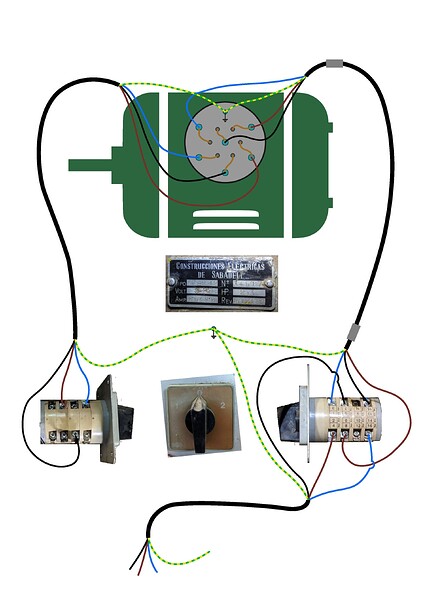

Me hice un esquema de las conexiones del motor al commutador mecánico para tenerlo como referencia del estado actual, y me estuve mirando las conexiones de los bornes del motor. No tengo el esquema eléctrico de conexiones del commutador.
No sé si el sistema de las conexiones en los bornes es estándar, pero ¿se podría inferir a partir de la foto y el esquema de qué tipo de conexión es la alta velocidad y a qué otro tipo de conexión se commuta la baja velocidad (estrella, triángulo, etc)? Estuve investigando sobre los motores Dahlander y entiendo que hay diferentes configuraciones.
Hice un poco de investigación para descifrar las conexiones. El commutador es un Bihplat B-441 (creo, el 4 del medio no se lee). Desgraciadamente la empresa dejó de existir el 2015, pero localicé un catálogo antiguo. Éste parece incluir el mismo commutador y su esquema de conexiones. Con eso, pude actualizar mi esquema con la designación de los contactos, y creo que ahora me puedo responder a las preguntas yo mismo.
El motor está conectado con el commutador de forma que a baja velocidad (posición 1) la conexión es en triángulo. A alta velocidad (pos. 2), la conexión es a doble estrella.
Entonces si quiero conectar un variador de frecuencia, y teniendo en cuenta el comentario anterior en este hilo de que mejor que el motor esté conectado a la velocidad más alta para establecer la corriente alta por defecto, deberé o bién anular el interruptor y conectar los bornes de la misma manera que estarían en la posición 2 (doble estrella), o bién bloquear el commutador en la posición 2.
Lo comento así para simplificar. Después hará falta mirar la protecciones, el sistema de mando, etc. Eso es lo siguiente que investigaré.
Pufff… de esta sales ingeniero aeronautico @fuster !!! :ok_woman:
Si quieres conservar las dos velocidades del motor,que en principio es lo ideal tienes que mantener el conmutador, lo de configurar el convertidor a la velocidad rapida es por que en esta posicion el motor tiene su maximo consumo, si configuras el convertidor para la marcha lenta, cuando pasaras a la rapida, el convertidor seguramente te dara un error, por que el convertidor lo interpretara como que el motor esta averiado.
Al instalar un convertidor tienes que hacer el cuadro de maniobra nuevo, ya que tienes que encender y parar la maquina desde convertidor, en tu caso yo pondria el convertidor apartado de la maquina y montaria una botonera de marcha/paro en la maquina.Cuando quieras arrancar la maquina en velocidad lenta dejas el conmutador en posicion 1 y arrancas y paras desde el convertidor, para la marcha rapida, teniendo la maquina parada pasas a posicion 2 y arrancas, lo que los convertidores no llevan bien y puede ser motivo de averias es que pararas y arrancaras con el conmutador de la maquina.
Esto deberia ser lo correcto si el motor cumple con las expectativas.

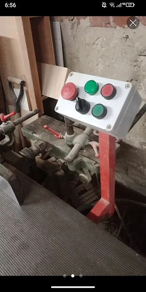

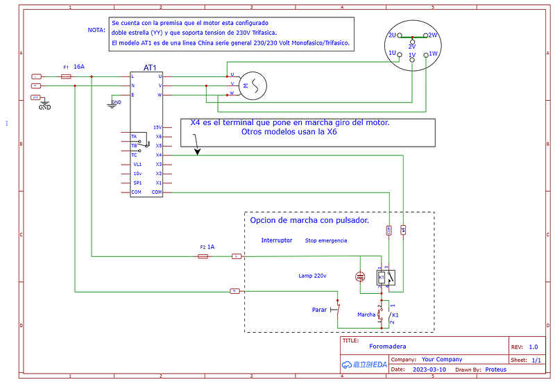

!lEn mi antigua máquina monte este pequeño cuadro de marcha paro pero solo con una velocidad.
Para mí este esquema no es correcto si se quiere mantener las dos velocidades del motor, en el esquema faltaría un selector para las velocidad, si que podríamos variar la velocidad con el conversor…pero si configuramos para la velocidad rápida, al bajar de velocidad con el conversor, también perderemos par de motor.
