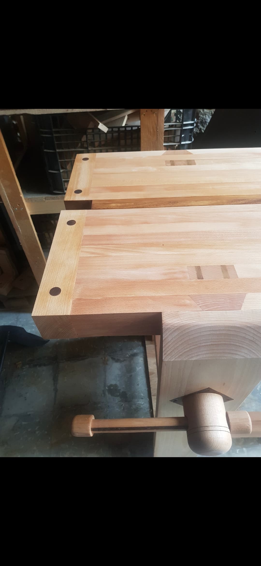

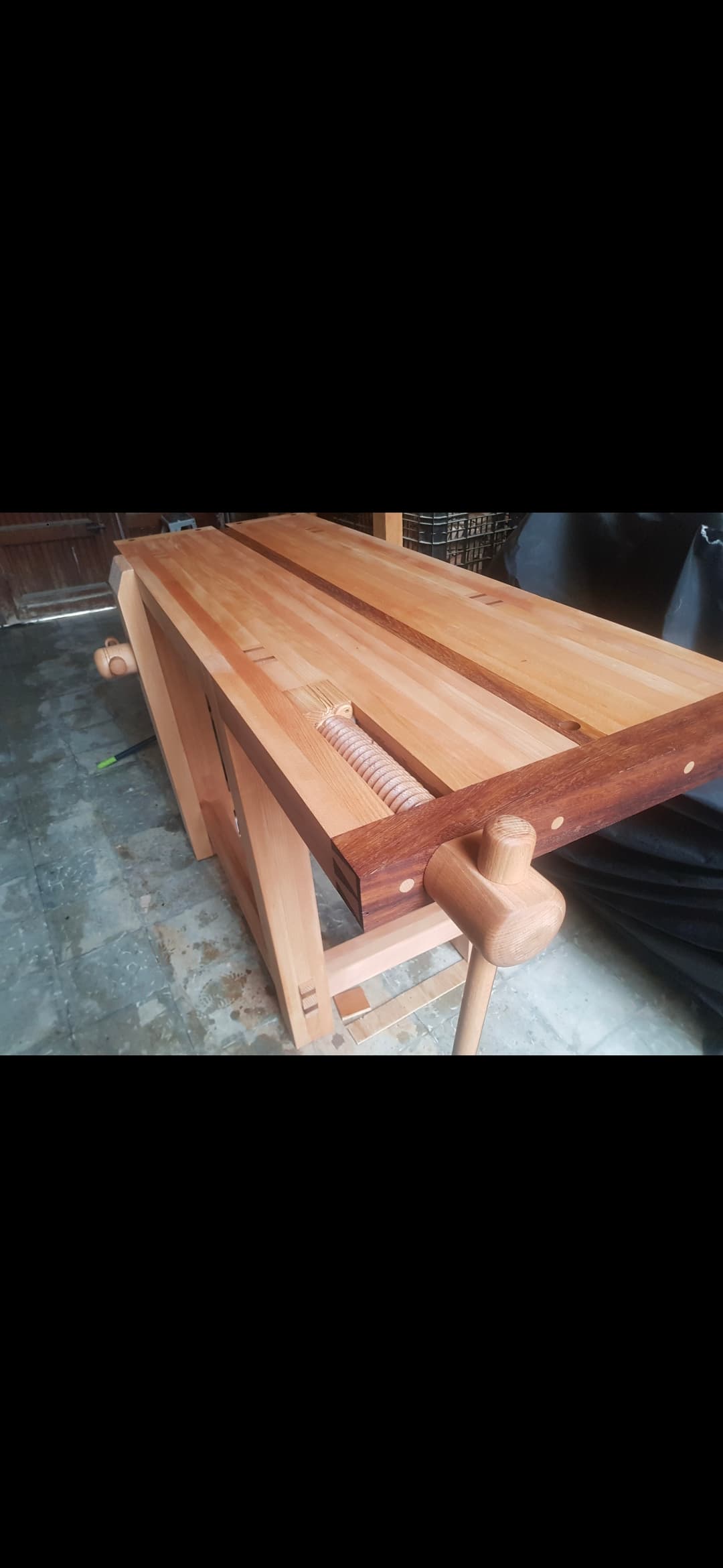

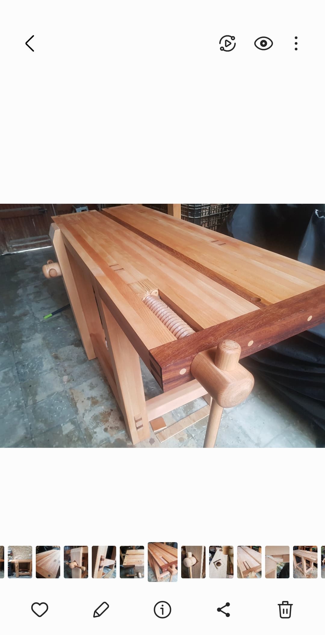

Mi banco en haya
Y aqui lo presente…
15 Me gusta
Hola Sauron, muchas gracias por compartirlo aquí. Es simplemente un detallazo y un lujazo por tu parte que lo hayas hecho.
En cuanto al banco, que decir que no hayan dicho ya los compañeros. Para mí es una verdadera obra de arte. Espectacular. Lo mismo para el armario de guardar esas herramientas que se me van los ojos detrás de ellas.
Enhorabuena por este pedazo de trabajo y el resultado final, ante el cual y para mí, me hace sentir muy orgulloso de formar parte de esta comunidad y de tener compañeros con este nivel en su forma de trabajar la madera.:clap::clap::clap:
Qué tengas mucha salud y que lo disfrutes por muchos años.

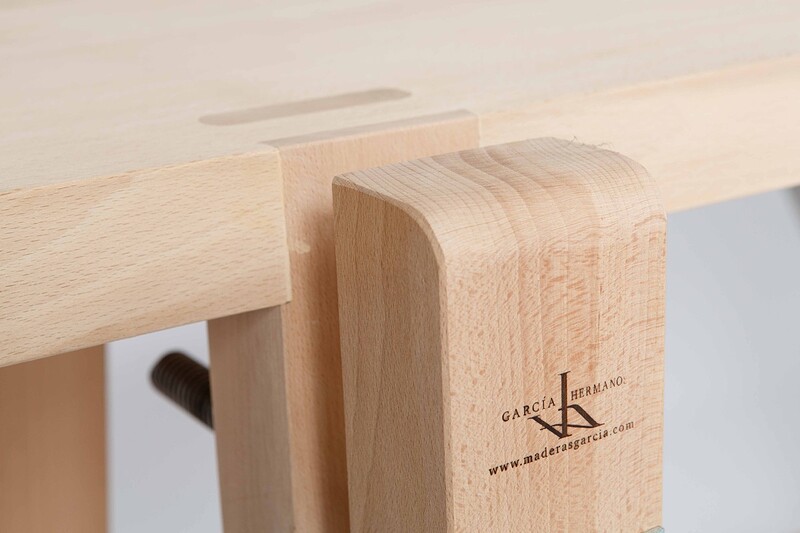

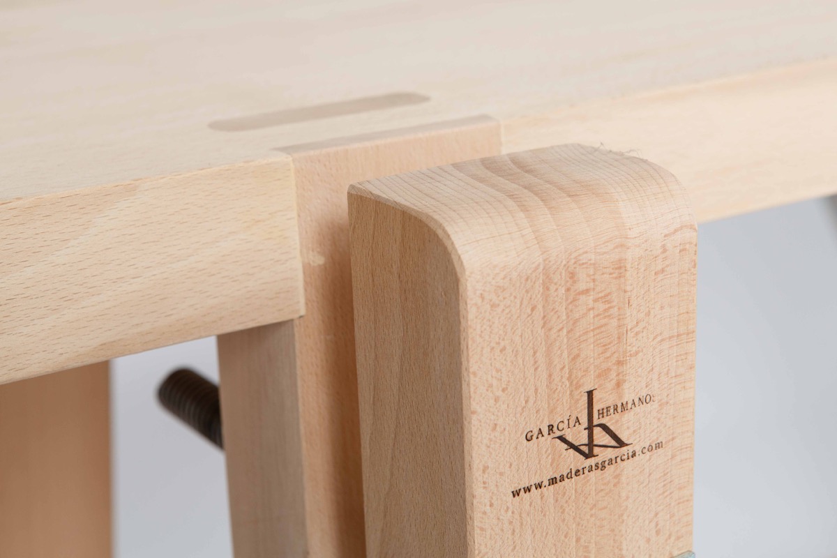

Buenos días foro, hoy quiero mostrar un banco de carpintero que se hace en mi tierra y más en concreto en un pueblo de La Rioja Alta llamado Ezcaray.
Es un banco de carpintero clásico realizado en madera maciza de haya en su totalidad que cuenta en la parte trasera de su tapa con una pesebrera para alojar la herramienta.También va equipado con una prensa en la pata izquierda delantera. Las patas traseras van inclinadas.

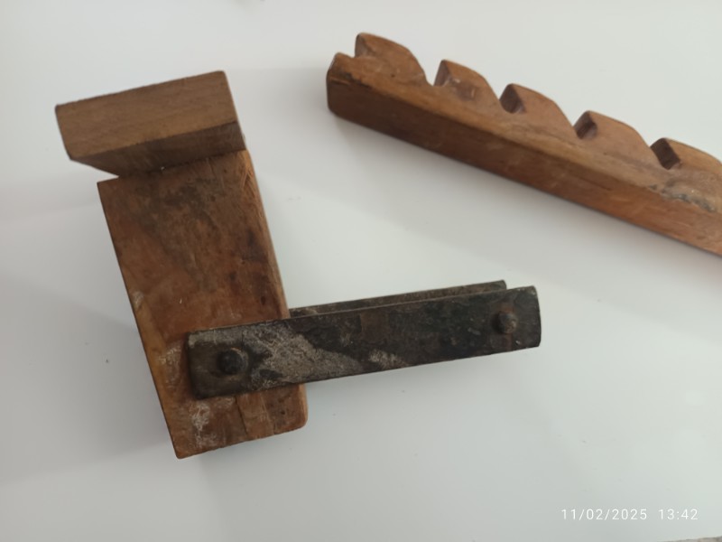

Ahora te falta un sistema para, que la prensa quede paralela.
Vi unos cuantos muy ingeniosos, aquí uno con una cadena de bici, que no me acuerdo como va pero que llama la atención.

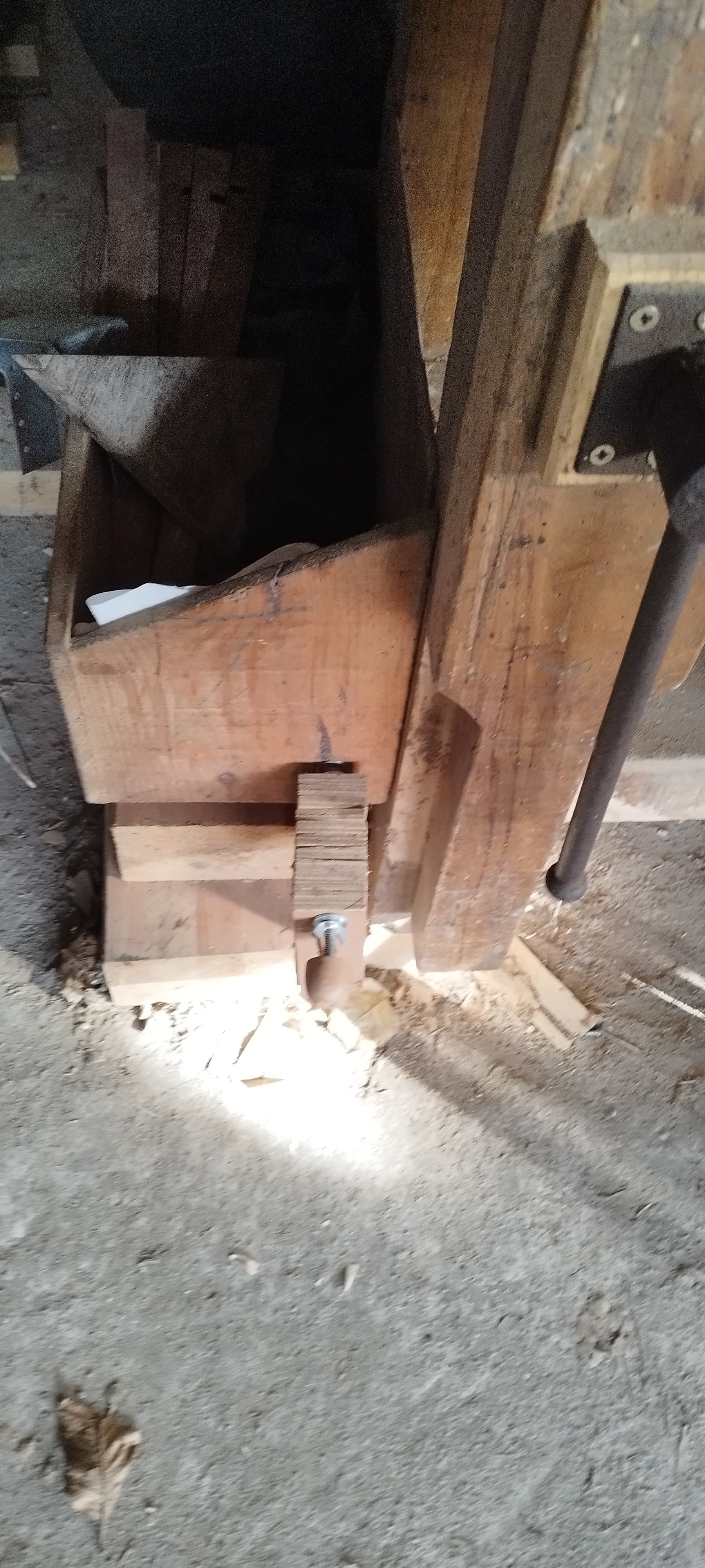

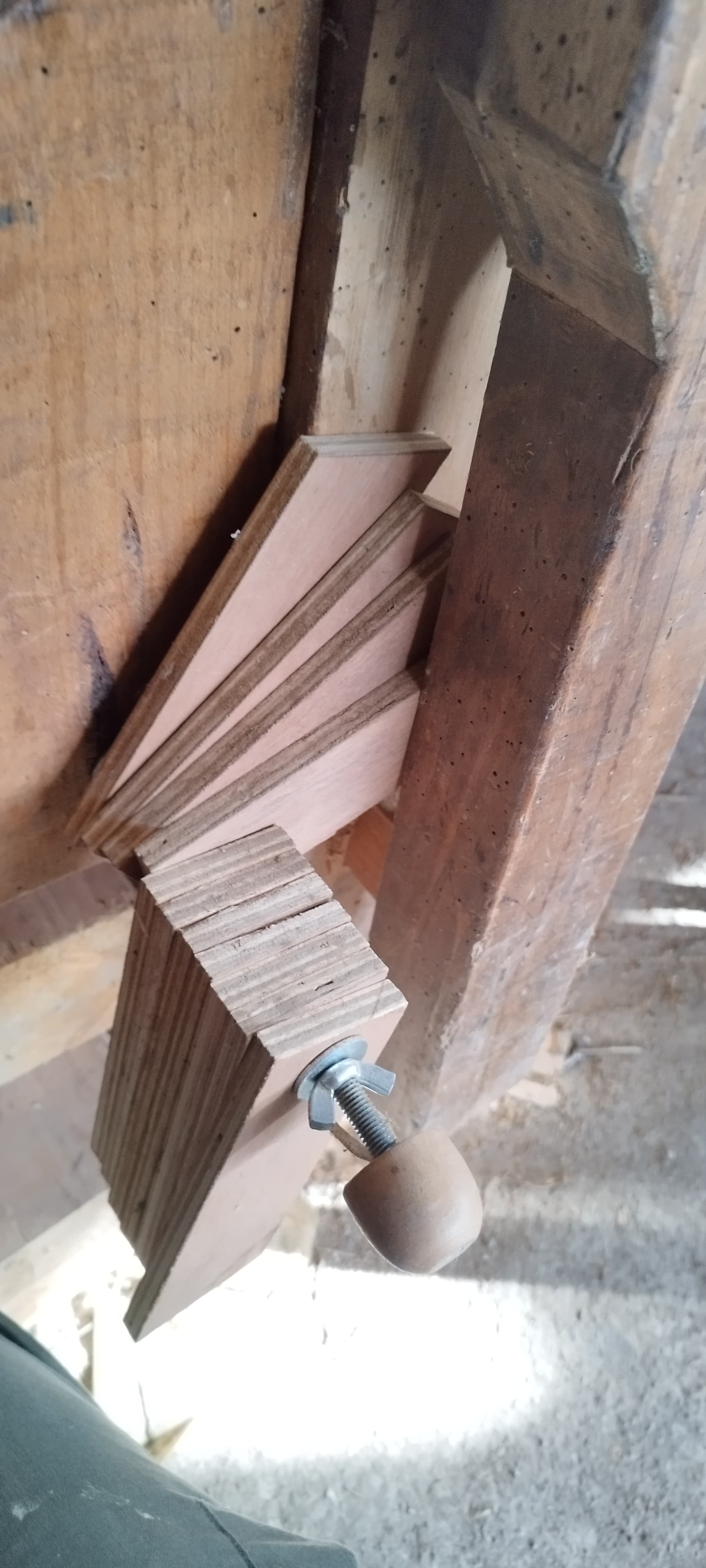

Opté por uno mas vintage.
Pero puesto al día y abaratado: en vez de tablilla de roble incompresible retales de contrachapado de 10…:wink:
https://www.inthewoodshop.com/ToolReviews/AYSLegViseChainAdjuster.html
Realmente 2,5 mm a unos 50 cm de bajo del eje, en una mordaza de 15 cm, queda en menos de 1,6 mm. Con los fieltros nunca sentí que tenía que mejorar el sistema.

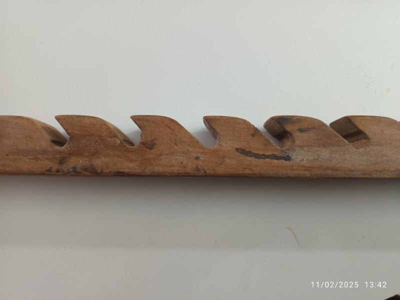

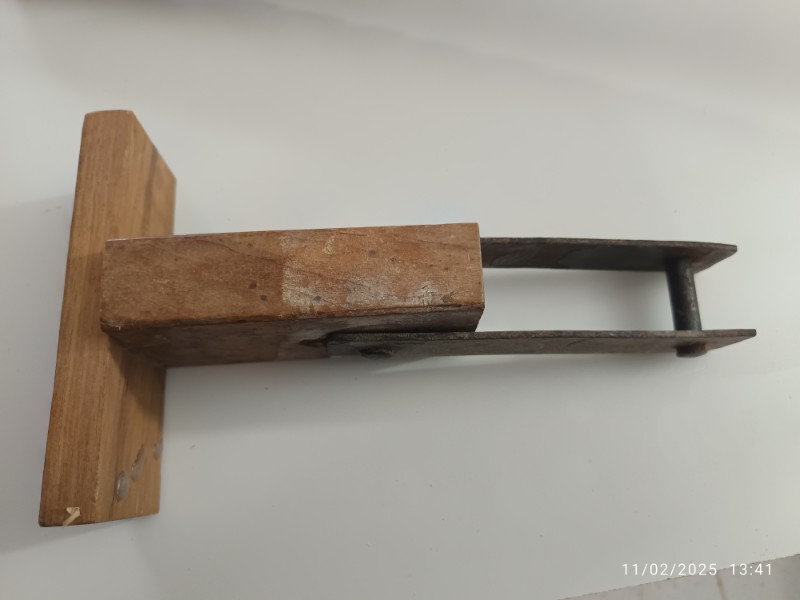

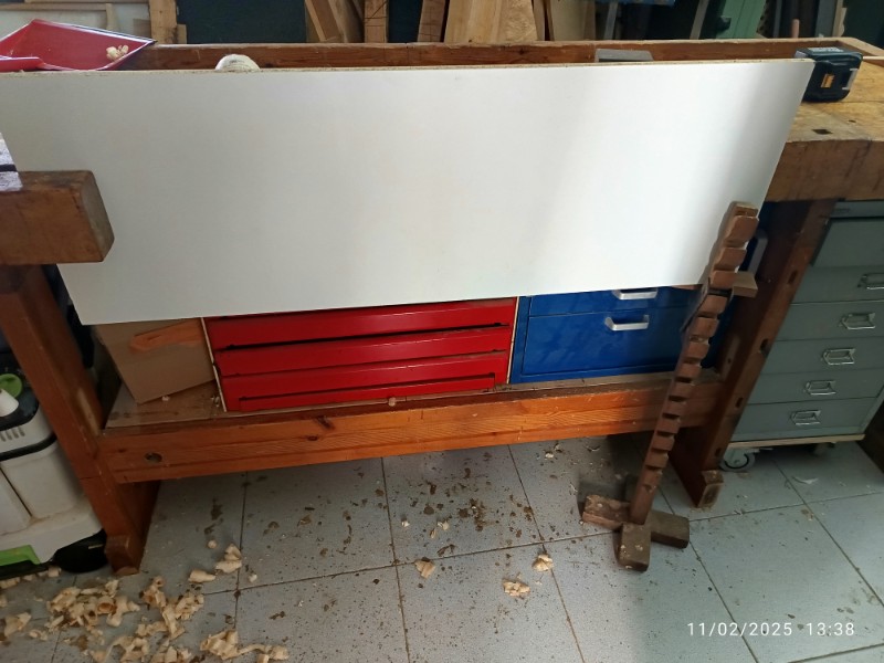

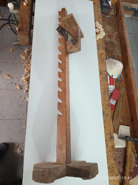

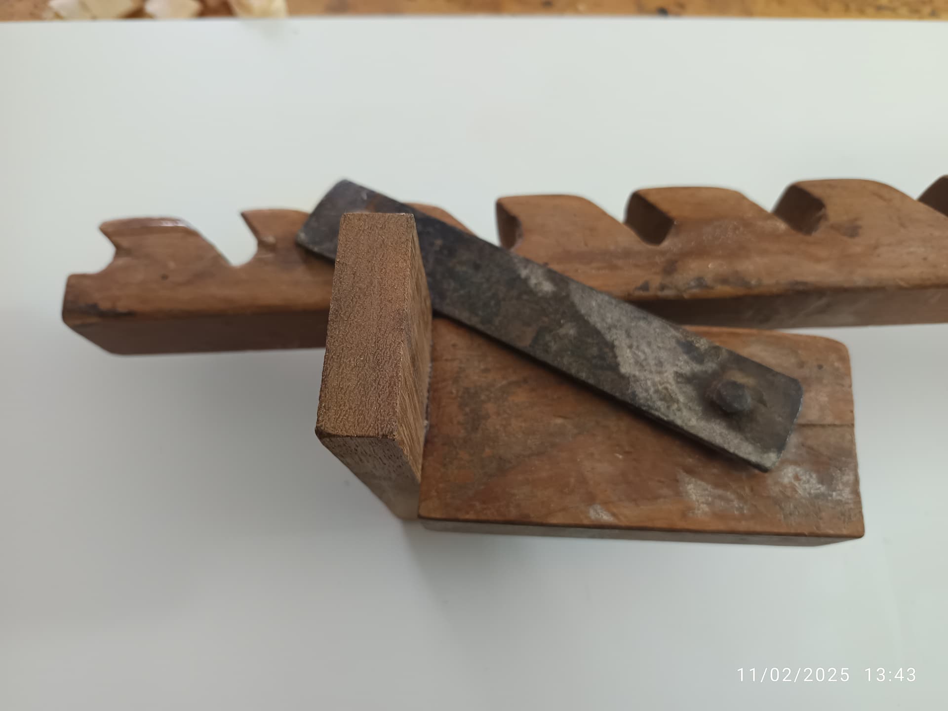

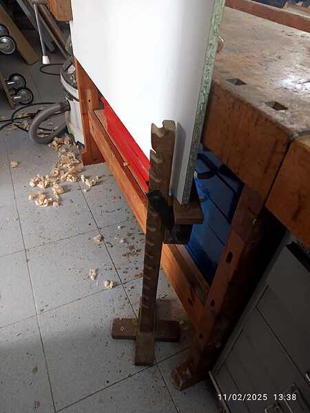

Mi banco está preparado para sujetar piezas largas pero aveces la distancia no es la adecuada pero hace años que tengo un ayudante que puedo colocarlo donde mejor me vaya para ayudar a sujetar piezas largas, y es muy fácil de hacer.

Ya estaba cambilando también…
No le viendria bien una poco de solapa @virutasibz ?
A qué te refieres ?
Es hablar por no quedar callado.
Cuando lo vi, me parecio mejor idea que lo que pensaba hacer ,y pensando en como hacerlo pensé en eso.
En la tablita donde asienta el tablero de la foto.
Si tiene un poco de solapa, anque uno tropieze con el invento por ejemplo, queda sujeto, no puede resbalar.
El taco donde asienta la pieza no hace mucho lo cambie por qué el original de pino se abrió, en el viejo le tenía un trozo de fieltro que servía para proteger las piezas y de paso que no patine tanto como solo con madera,pero de momento no ha hecho falta sujetar nada delicado, quizás si algún día me decido a hacer una versión mejorada, le haría la base diferente, con un poco más de base pero sin que llegue a estorbar cuando está junto al banco o más pesada, este funciona bien y la base al ser compacta no tropiezas con ella, pero en vacío normalmente tiene el peso muy arriba y es fácil que se caiga, igual le hago una base metálica con peso.

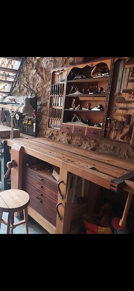

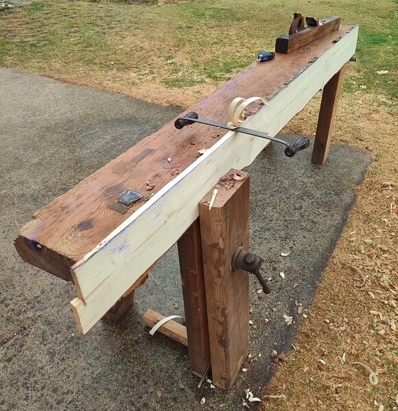

Este es el tipico de las masias o casas de monte mas modestas, el tornillo es de hierro i va con pasador, pero es muy comun aun mirar tornillos de madera de boj.
tiene el escarabajo que es un platina dentada para mantener quieta la madera mientras cepillas.
yo lo uso a menudo, tengo mucha mas luz que en el taller i mas rapido barrer las virutas.

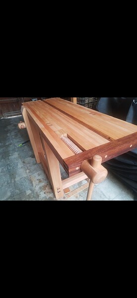

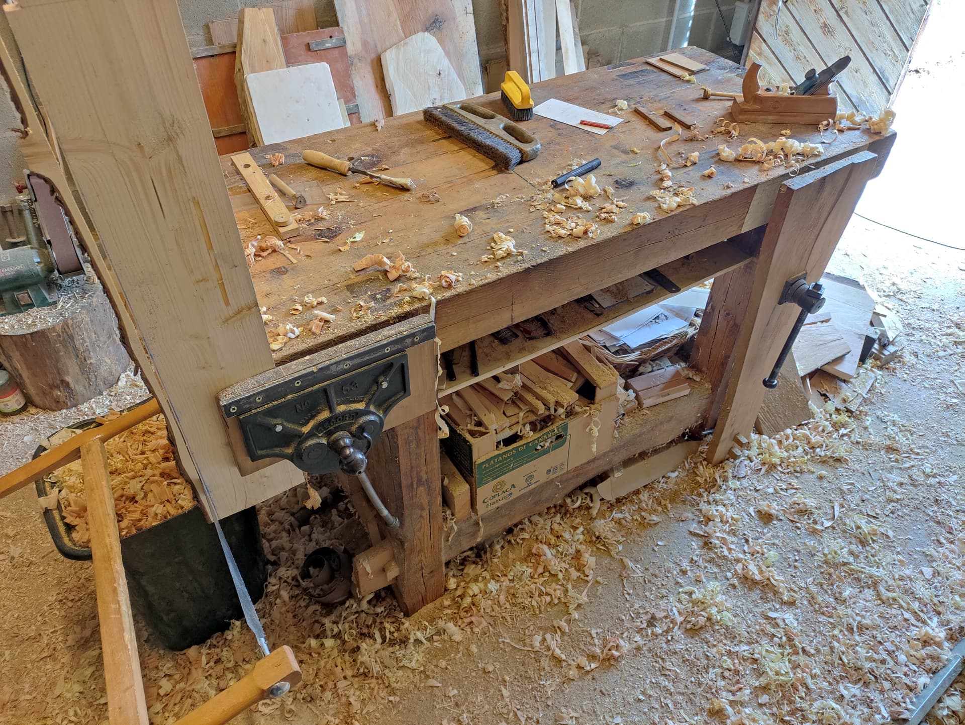

este es tipo roubo, construido con dos tornillos el tipico de aca y el ingles.
muy estable.
