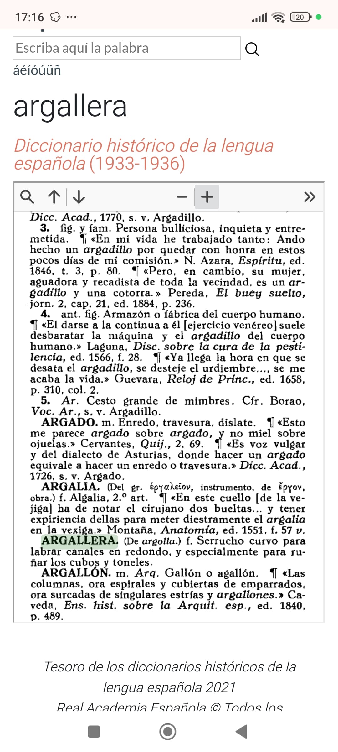

Hola a todos:
La Real Academia dice lo mismo o casi:
Os paso el artículo en Wikipedia:
Nombra un sinónimo que es “cepillo bastrén” que creo que es muy acertado.

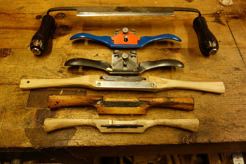

aca esta mi coleccion de cuchillas, bastrenes …
los que mas utilizo son el primero para debastar y los dos ultimos que son una gozada los uso a diario para retocar testas, cantos y curvas
el ultimo es de madera de cornejo ( sanguiñol) le sigue uno ingles de boj otro de pino el record es de filo curvo y el draper recto.
Con los de madera saco madera muy bien y me hacen caso, pero con los metalicos no hay manera o patinan o dejan marcas aun es hora de encontrar-les el truquillo, tengo que aprender a usar-los.

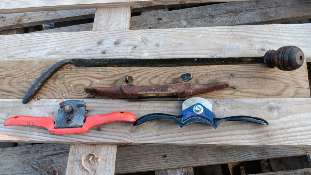

@tiu: lo que me extraña es que los dos cóncavos que tengo no coincide la curva de la herramientas con la suela y sobresalen los extremos de la cuchilla y es un peligro y si cepillas el canto de una tabla es fácil hacerle un rayote.
El cóncavo de Faithfull está mejor ajustado que el de Kunz pues en éste la cuchilla tiene una holgura enorme respecto a su alojamiento.
Ya os he dicho que a los Faithfull hay que pulirles la suela y afilar la cuchilla, pero son baratos y no cuesta mucho hacerles estas operaciones.
Compré varios bastrenes usados en internet y hay algunos que son sólo para decoración pues por ejemplo un ADAO (Adán en gallego) tiene la parte inferior muy dañada.
Mi consejo si se quiere el bastrén o rasero para trabajar es comprar en Amazon un Stubai que no es caro, o un Dos Cerezas :cherries: que es más caro o un Flexcut que compré en Comercial Pazos y que me dijo el dueño que ya venía preparado para trabajar y era verdad.
Los cepillos bastrén de Faithfull que compré: leed mi comentario, pulsad sobre las estrellas.
El convexo aún no le he ajustado ni tocado pues no lo he necesitado.
Lo de traducir spokeshave como raspador de tejados es para :rofl: No sé como Amazón no vigila las traducciones, yo los encontré partiendo del Amazon inglés.
Faithfull SSTWIN - Raspador de tejados (2 unidades) Faithfull SSTWIN - Raspador de tejados (2 unidades) : Amazon.es: Bricolaje y herramientas
Segun entiendo tienes que rebajar la cuchilla, marca con un rotulador la parte que sobresalga y con cuidado te la comes con el esmeril, despues la vuelves a afilar i listo.

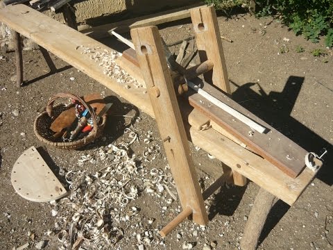

No se de dónde salio pero a mi me parece raro.
La palanca pasa en el medio del tablón.
Crea una debilidad que obliga a usar un cacho bicho que pesara como una vaca en brazos.
Encima crea un tope que no deja trabajar piezas largas.
Al no estar sentado en el (por eso se llama burra) , pierde la estabilidad que le da dos piernas, y obliga otra vez a hacerlo muy macizo.
Los conocí mucho mas ligeros. incluso plegables , regulables y mucho mas cómodos para lo que sea ;cortos y largos, , cestería…

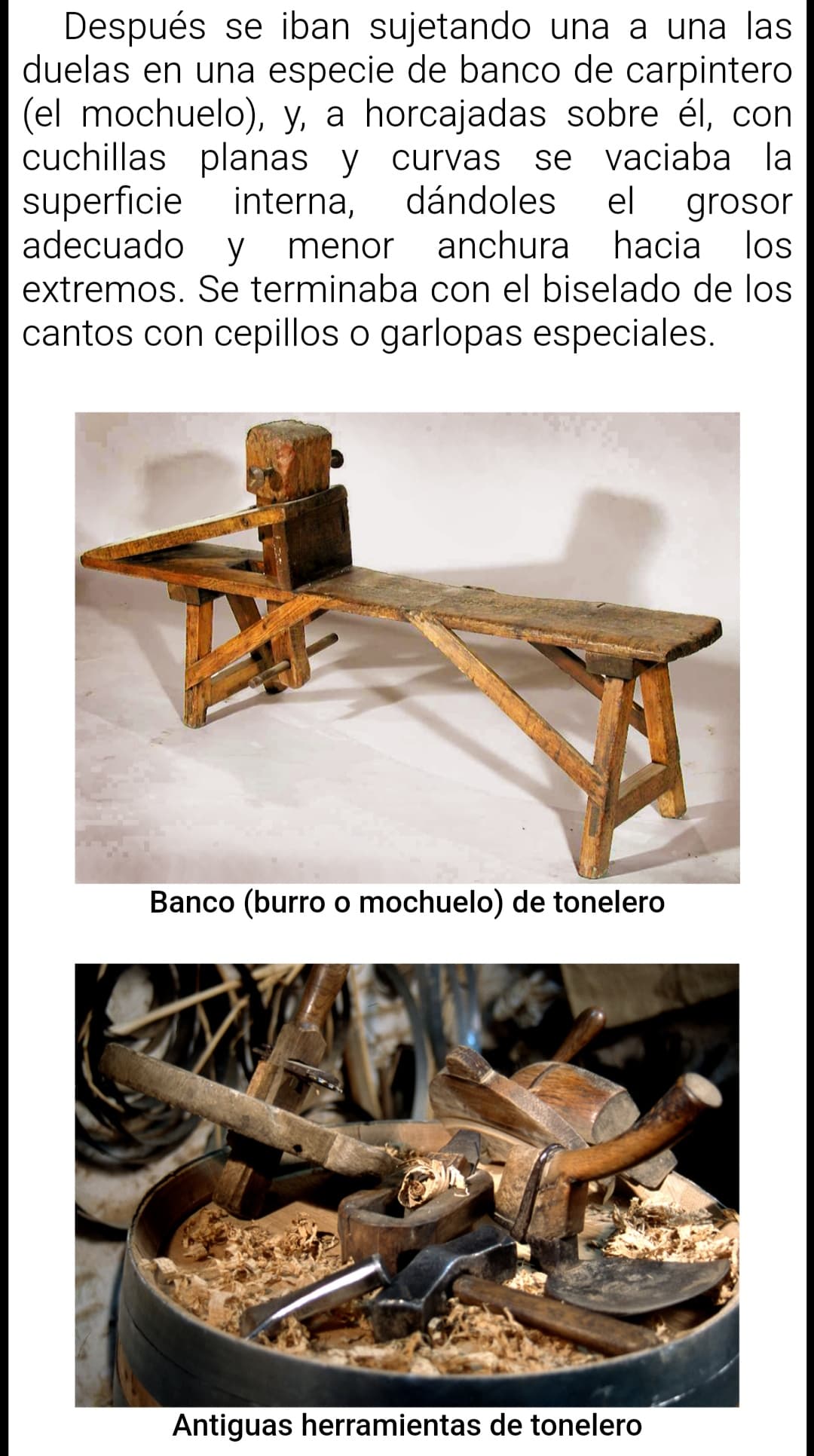

Hola @virutasibz y todos:
Muy interesante el banco de tonelero y sus herramientas: veo una azuela, que es un hacha con el corte transversal al mango, una maceta con caras en ángulo y el punzón para apretar los cercos: un trapero me vendió uno y me dijo que era para partir piñas, seguramente era para lo que lo usaba el anterior propietario, un entendido me explicó para lo que servía realmente.
En YouTube hay vídeos franceses del trabajo al bastrén (plane) en su banco.
Señalo que el operario debía llevar un delantal de cuero o el banco tener en el lado del trabajador una especie de cuerno para evitar un desastre en caso que se escapase el bastrén hacia el operario.
Me comentó un anciano amigo que el banco tenía un hueco con pasta abrasiva para afilar la herramienta: supongo que la extenderían sobre una parte muy plana de la madera y pasarían el filo por ella.
Un cepillo de tonelero que sólo he visto en dubujos es uno con forma curvada visto desde arriba para cepillar las tapas o fondos cuando ya estaba hecho el tonel: había un importante comercio de compra y venta de toneles usados y seguramente era muy usado en reparaciones.

en Arbúcies, Gerona, me ha respondido que el banco para trabajar con bastrén tiene varios nombres según su destino, como banco de hender (cortar en tiras) o de alisar
Pulsas el simbolo del engranaje, luego subtítulos y luego traducir automáticamente al español.
Este vídeo lo explica muy bien: dan ganas de fabricarse uno.
