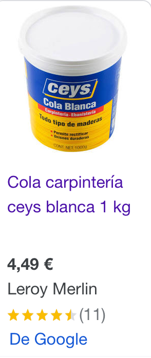

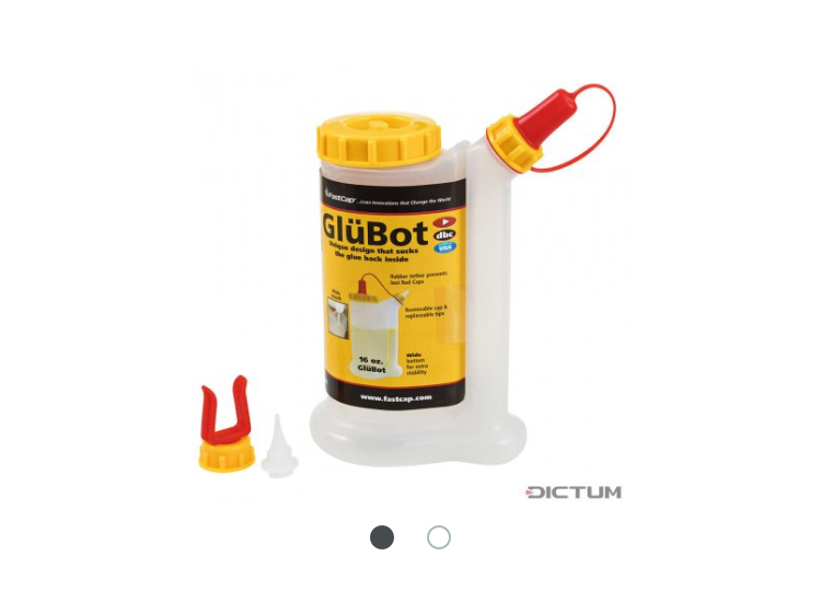

Yo he utilizado ésta Ceys en bote de kilo que sale muy bien de precio para el banco de trabajo y me ha gustado. Eso sí, hay que pasarla a un “biberón “ para aplicarla con comodidad.
imagen
:man_facepalming: Aquí sí que me has decepcionado y mucho no vale el.de otra marca y reutilizarlo? Expulsado de la cofradia del puño cerrao!!! :rofl::rofl::rofl::rofl::rofl:
Como tambien se pude coger una botella de agua de 0,5 l de biberon y son 40centimos, y cada cual que haga lo que quiera con el agua , regar una planta , limpiar el retrovisor …:rofl::rofl::rofl::rofl::rofl:

Usáis “biberones” concretos para la cola o el bote directamente? O con “palito” que encuentras por ahí?? :joy:
