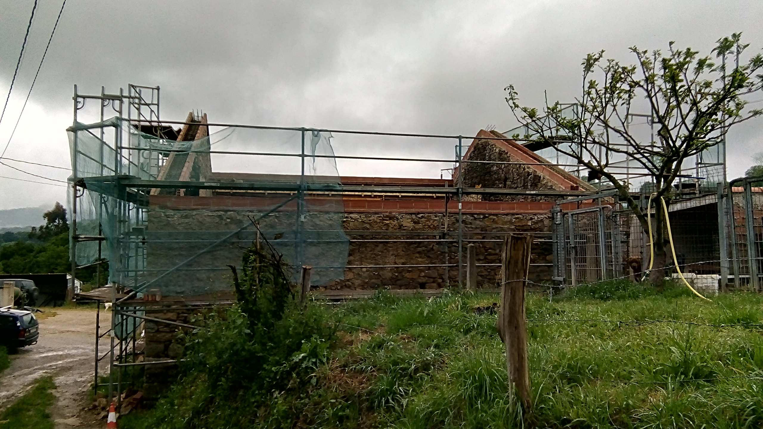

Seguimos en marcha y a un buen ritmo. Entre días de lluvia y una batalla con EDP para conseguir que me devolviesen la electricidad he acumulado una semana de retraso sobre el plan previsto.
La semana pasada quedó terminado el entramado de la fachada y el lienzo exterior del muro:

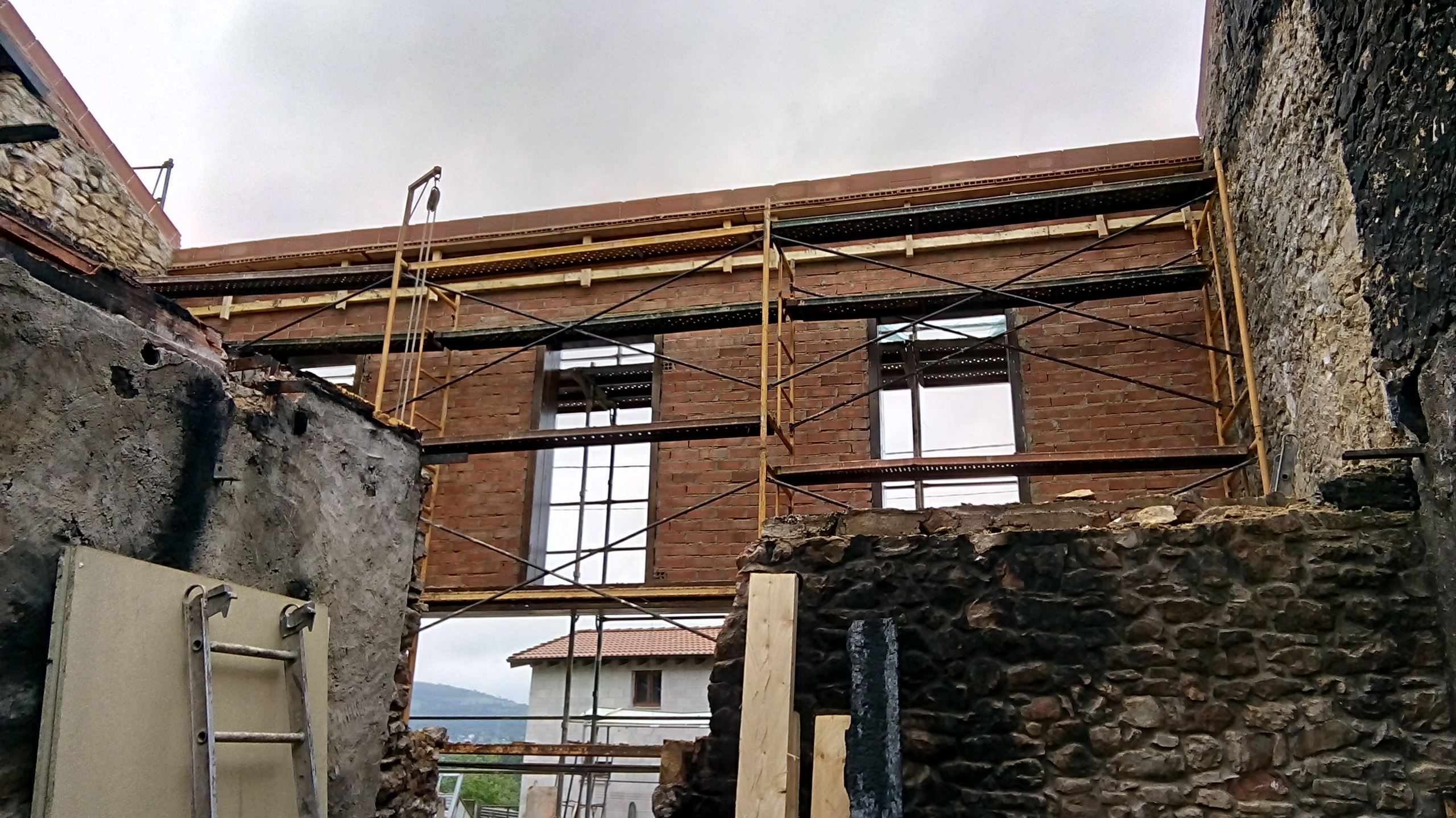

Y esta semana ya tenemos el lienzo interior, la cámara aislante, el cajón para el zuncho, y la ferralla en su sitio. No hemos podido terminar de atarla porque ayer y hoy no paró de llover:
Ahora nos toca hormigón, y ya estoy preparando algunas vigas de la primera entreplanta. La altura en la cumbre es algo mas de nueve metros y prefiero tener algo de suelo mas cerca antes de meterme con la cubierta.

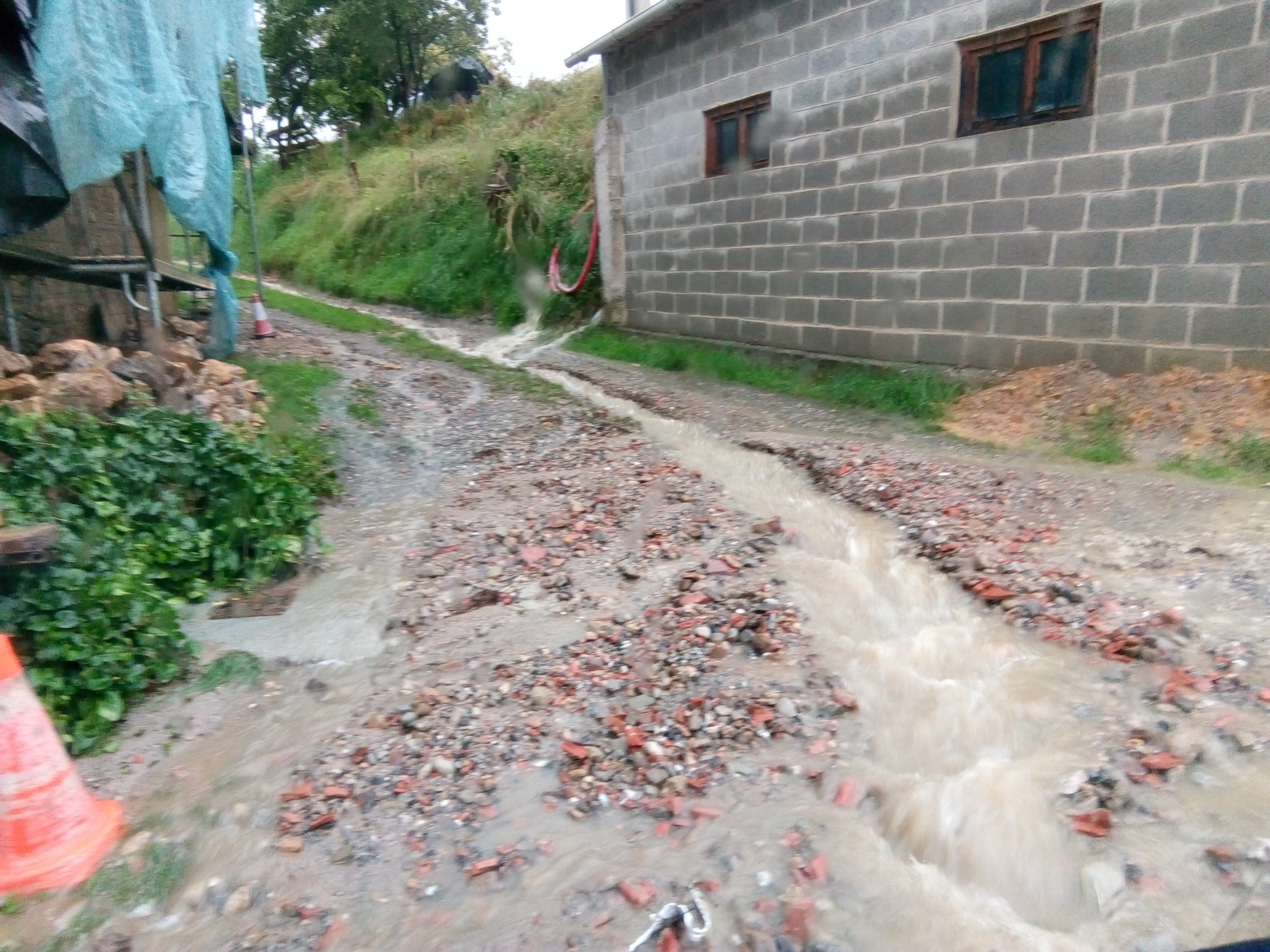

Joer como pasa el tiempo!!. Mas de dos meses sin parar por aquí, y parece que fue ayer. El mes de Julio fue lo mas mojado que se recuerda por aquí
Incluso tuvimos que parar un dia para arreglar el camino; y Agosto tampoco fue bueno.

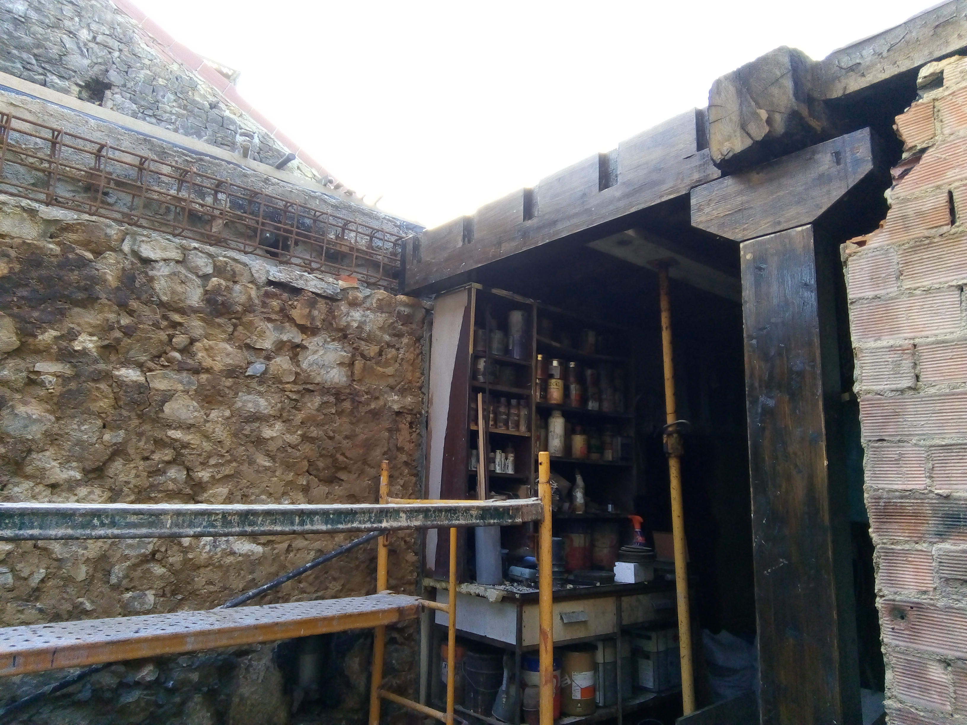

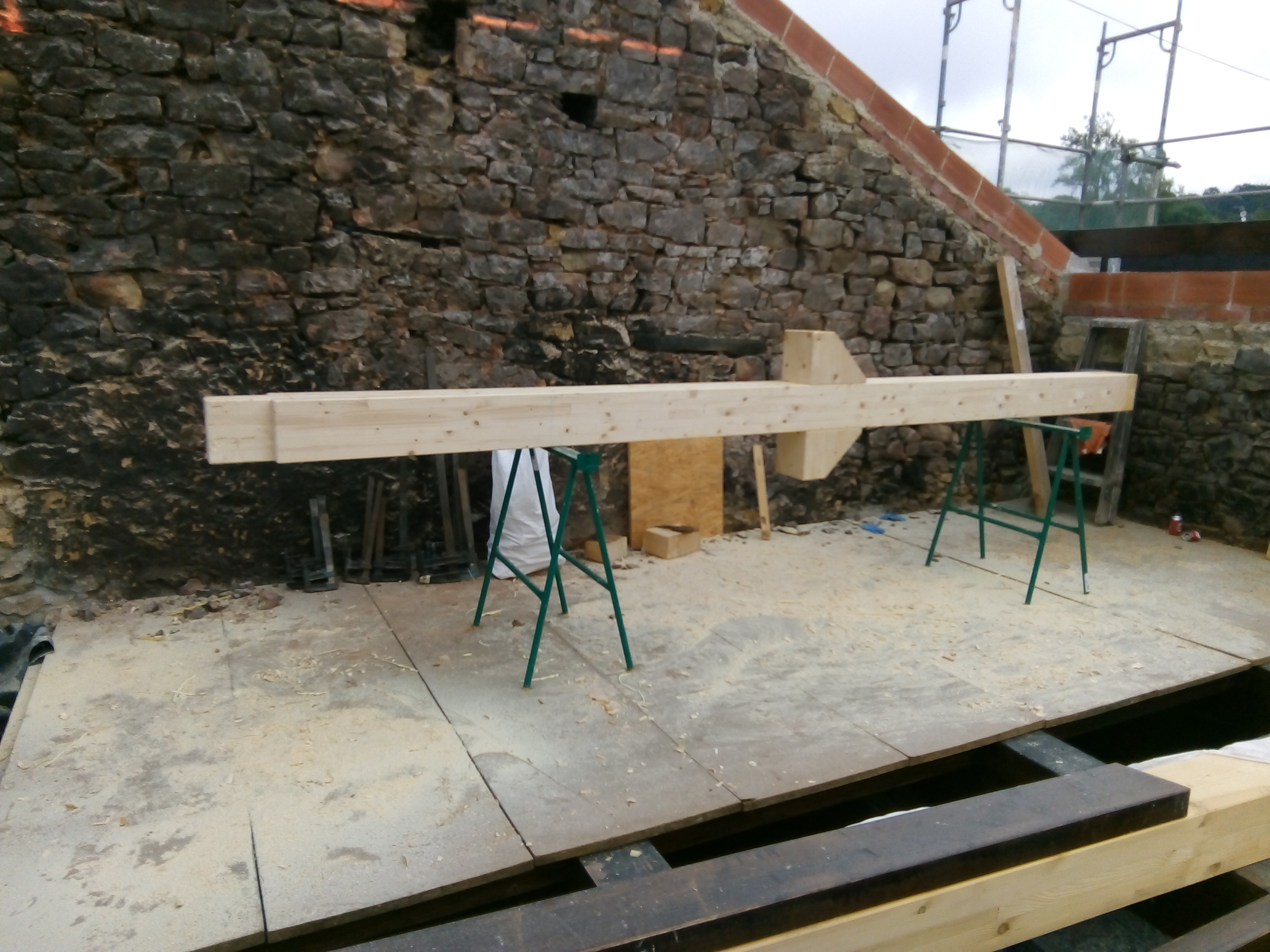

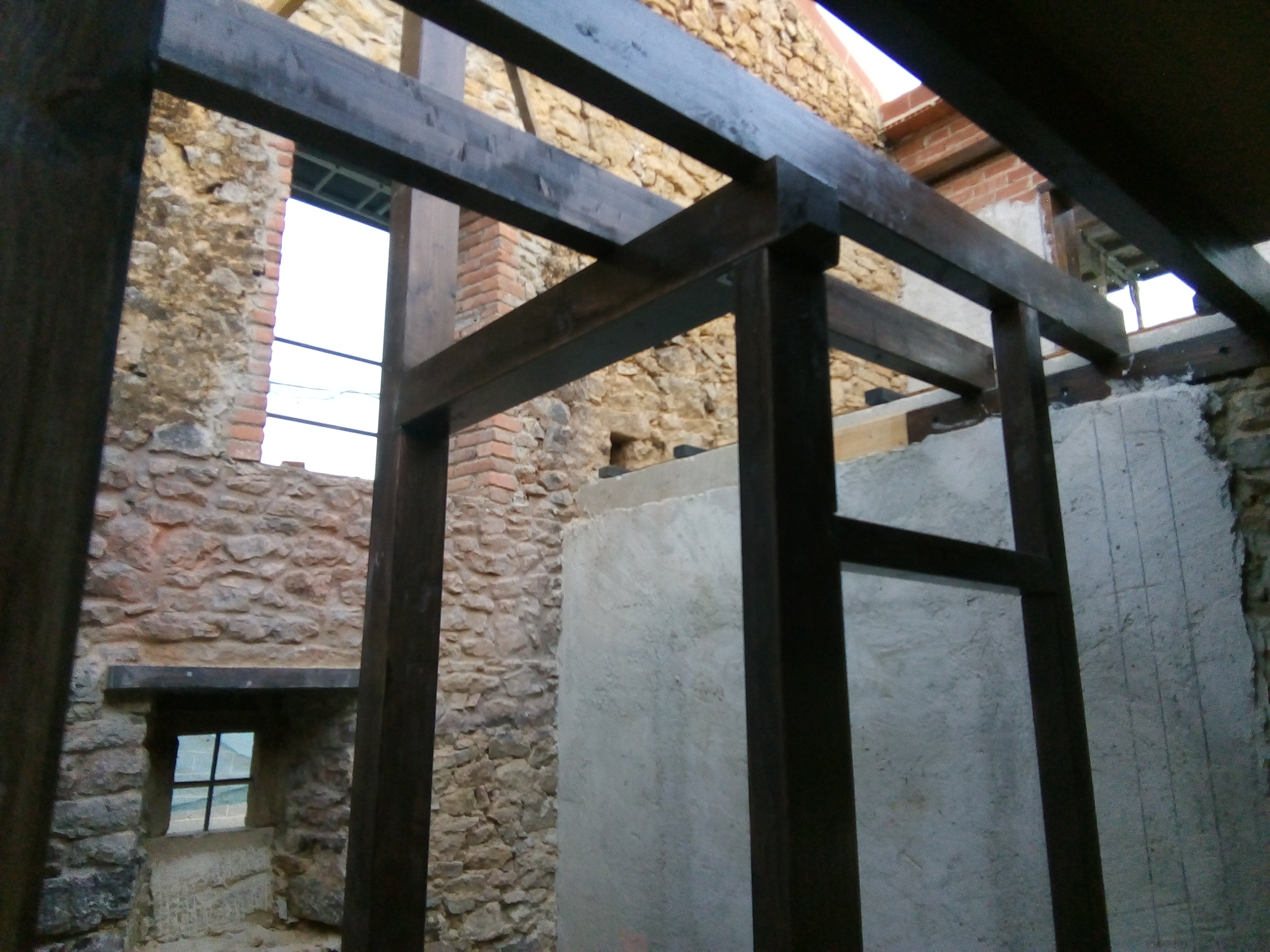

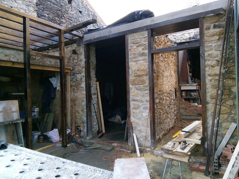

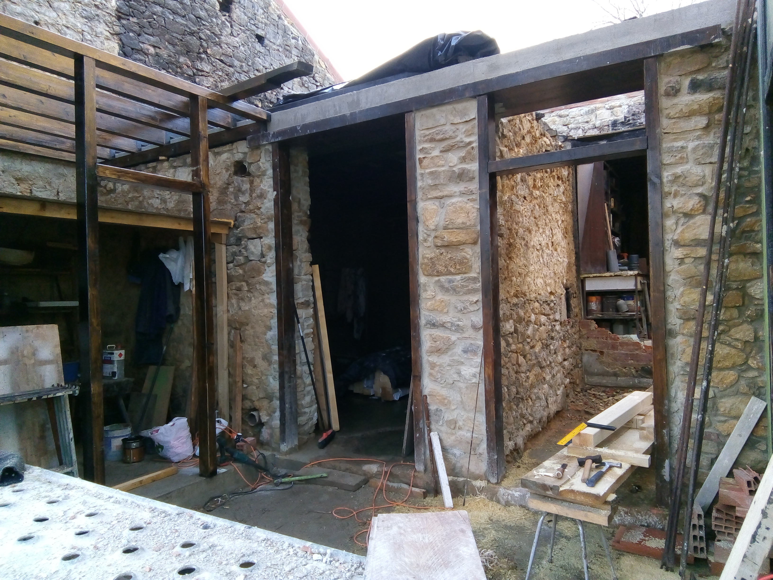

Para poder montar la cubierta tenia que poner un pilar
que tenía que apoyarse sobre una viga de hormigón armado. Pero esta tenia que recibir ora pequeña de madera
Y ademas termina encima de otra que pasa por encima de las entradas
Y para terminar el hormigón tenía que desmontar el único cuarto que no había quemado; lo que suponía tener que recoger el material que allí quedaba. Así que la cosa empezó por terminar el local del taller

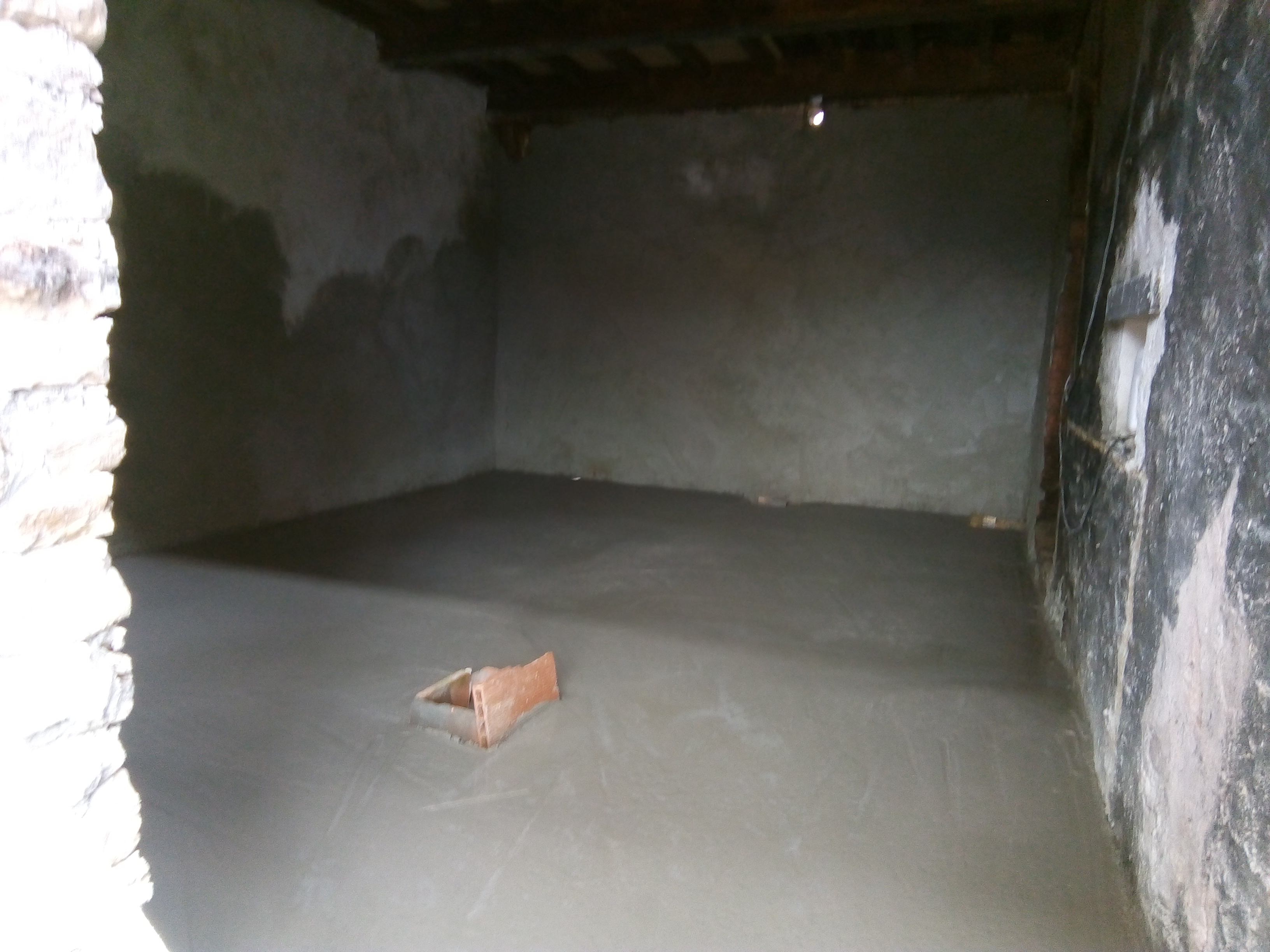

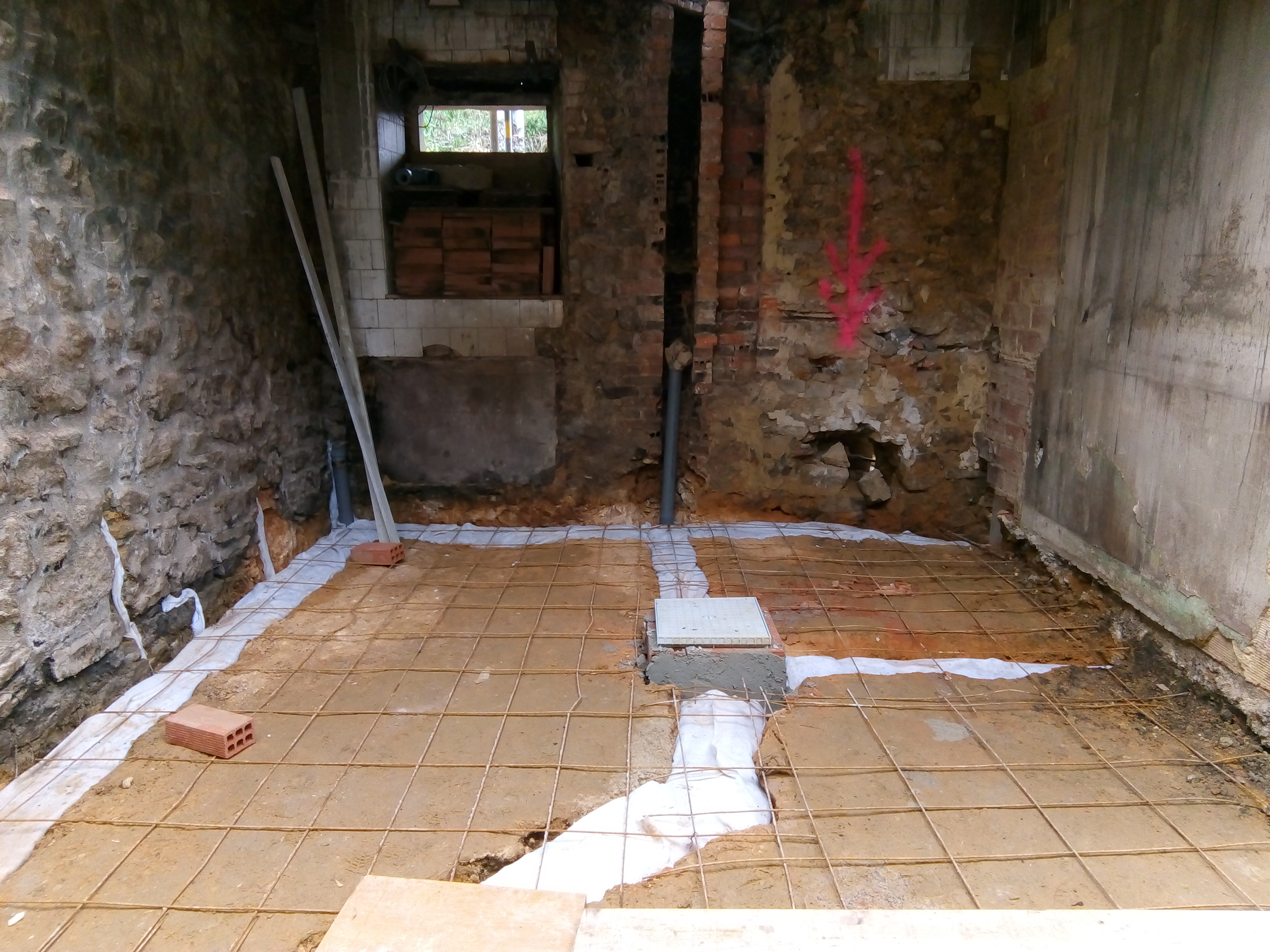

Y al andar con suelos descubrí que los desagües antiguos se habían atascado con escombros y tizones; lo que acabó siendo desagües y soleras nuevos

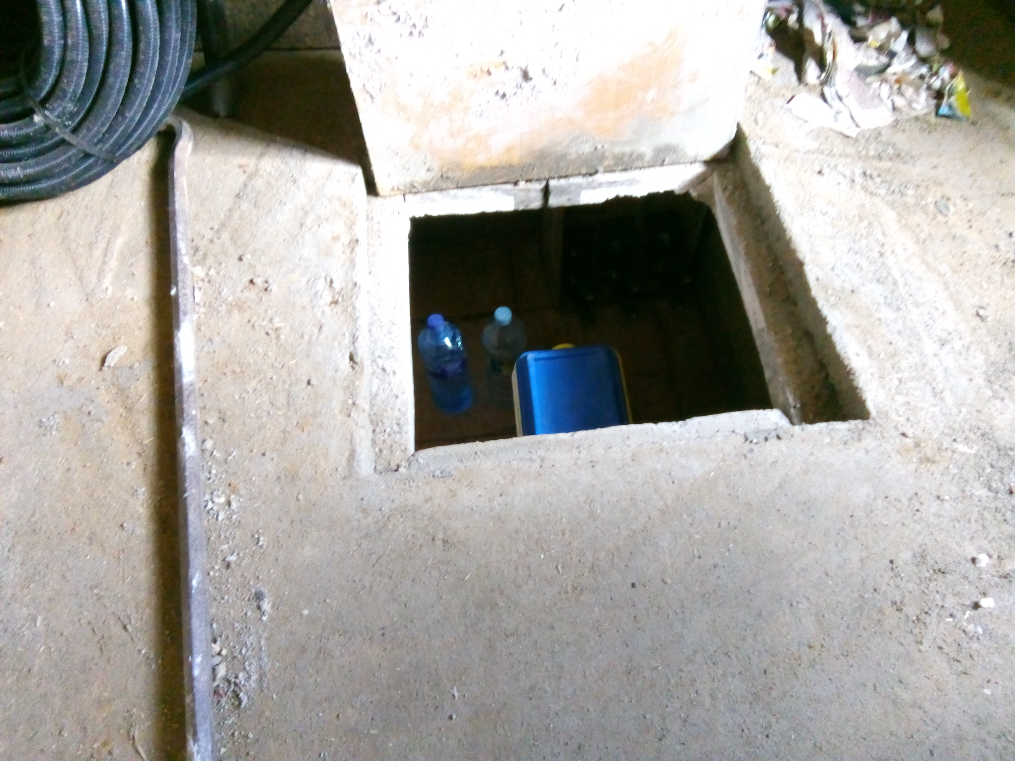

En una de las habitaciones del bajo había tanto barro y relleno blando que cuando terminamos de sacarlo el hueco era considerable; y por no volver a rellenar
hice una minibodega.

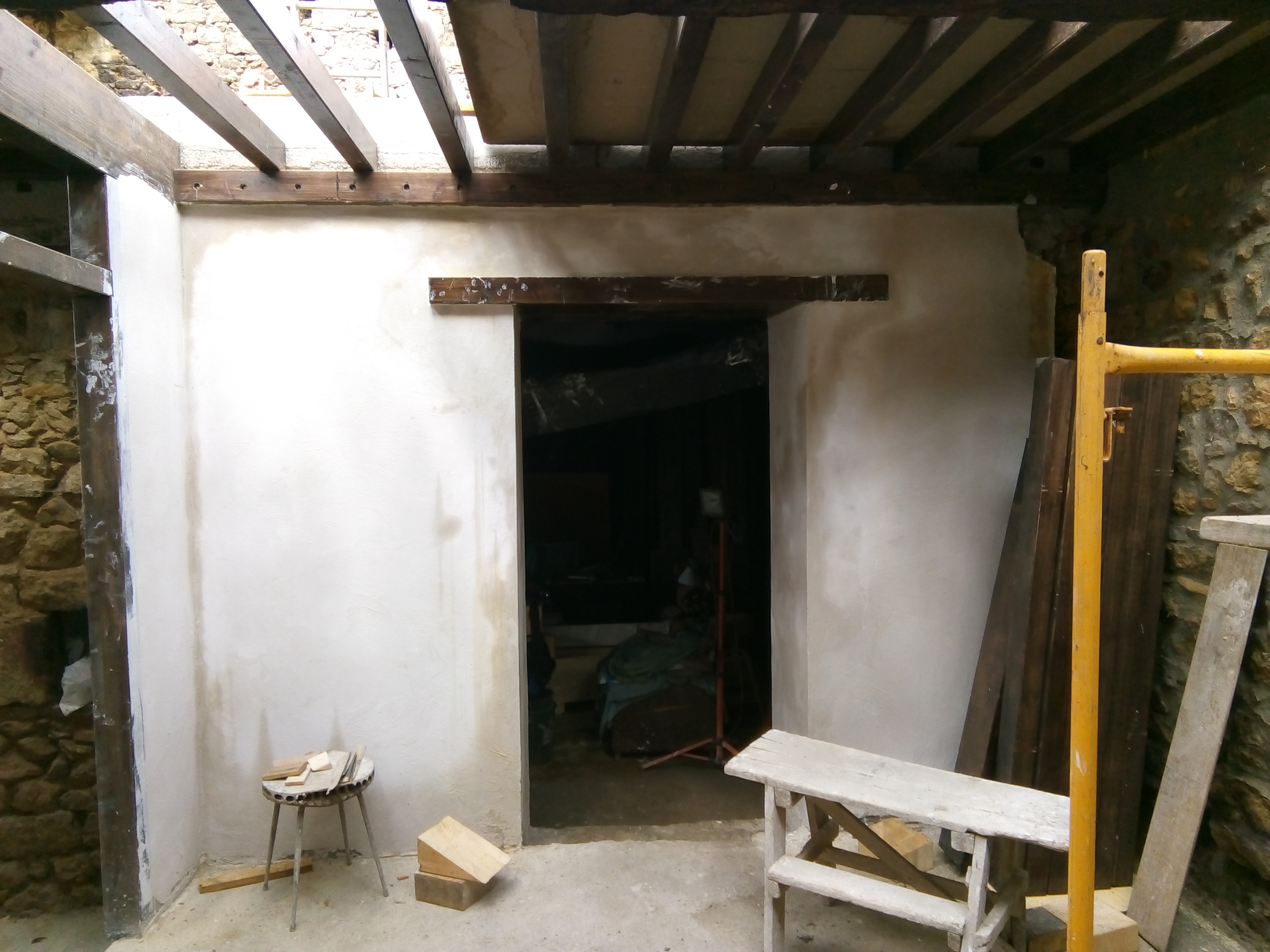

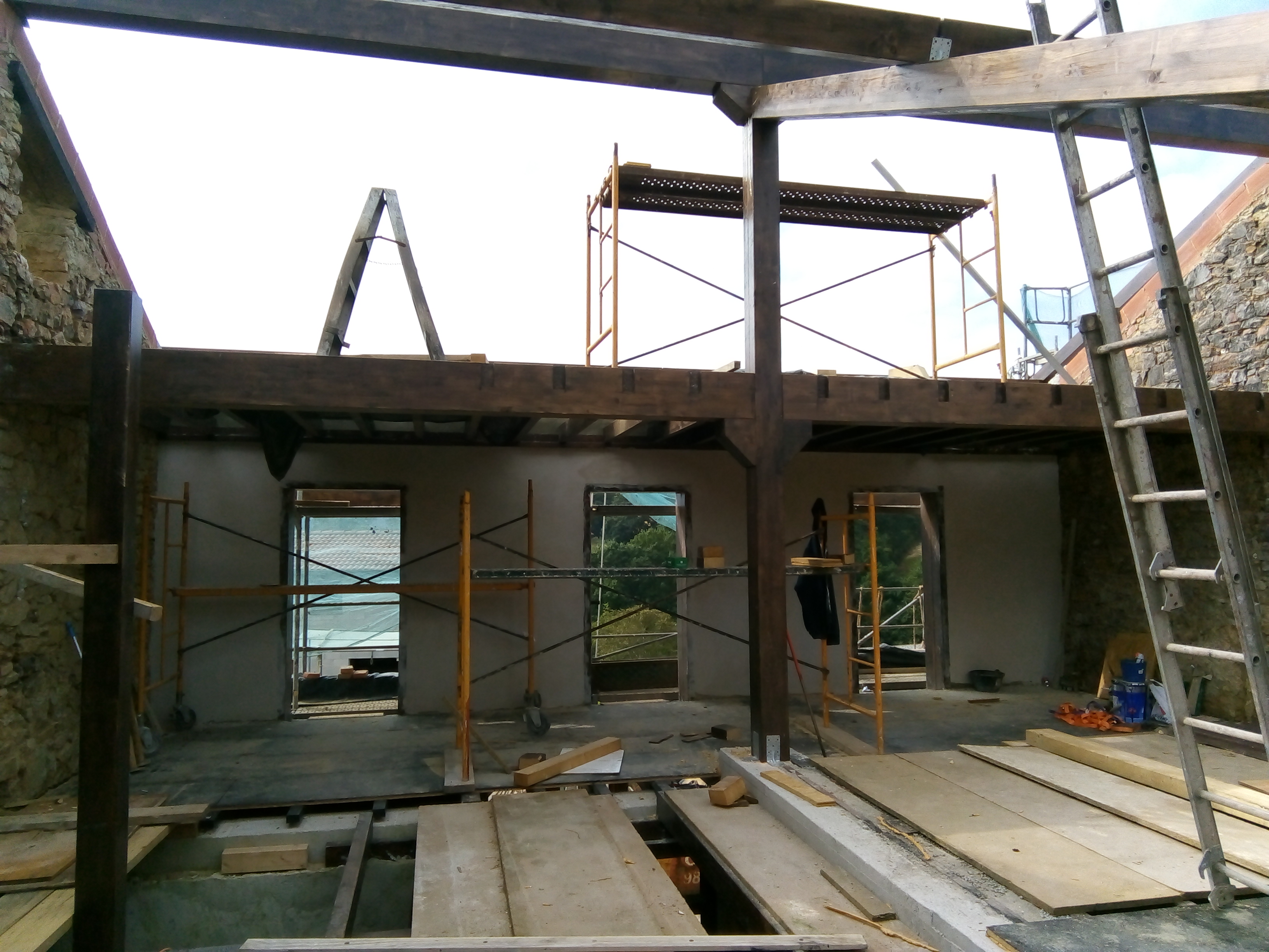

Y el permiso de obra sigue sin llegar; el proyecto ha superado el informe técnico y el jurídico, pero solicité exención de la tasa municipal, algo que alguna ley contempla para estos casos, y aun andan en vueltas. Entretanto fuimos completando entreplantas, tabiques, marcos …
Y como no podía ser de otra forma, llegamos hasta arriba
