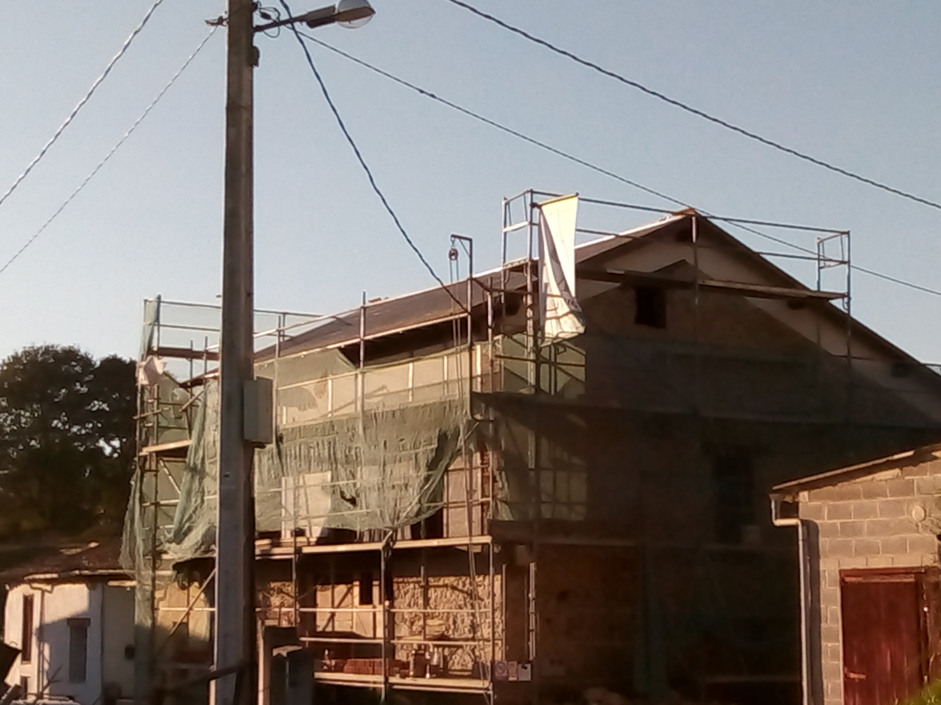

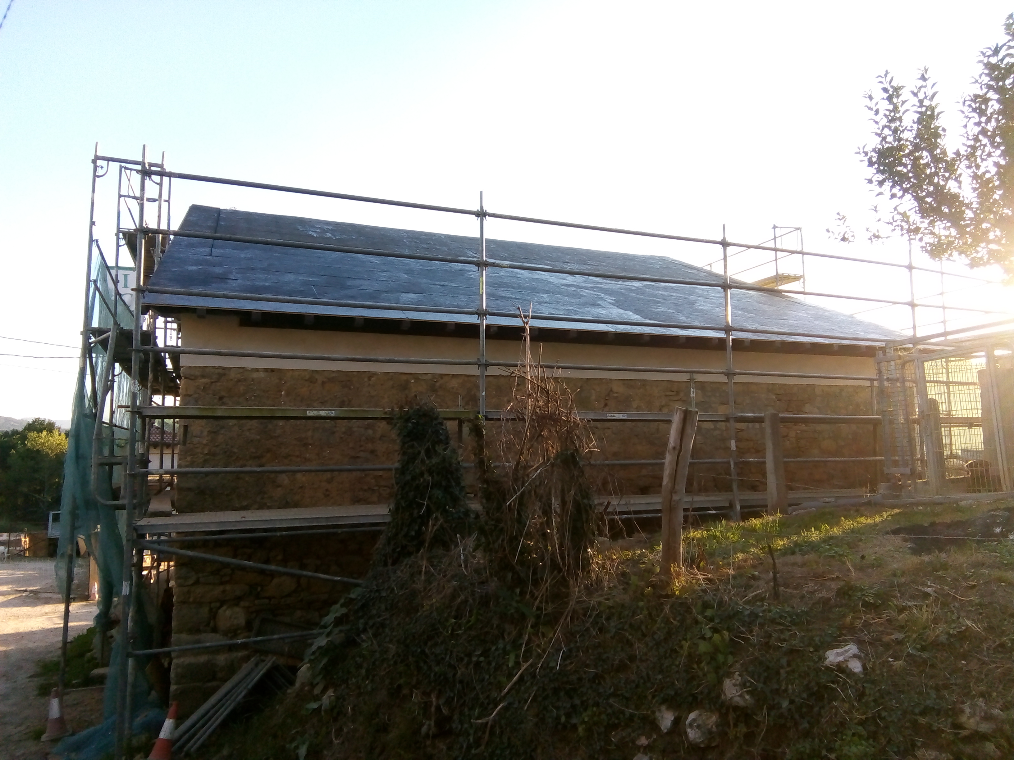

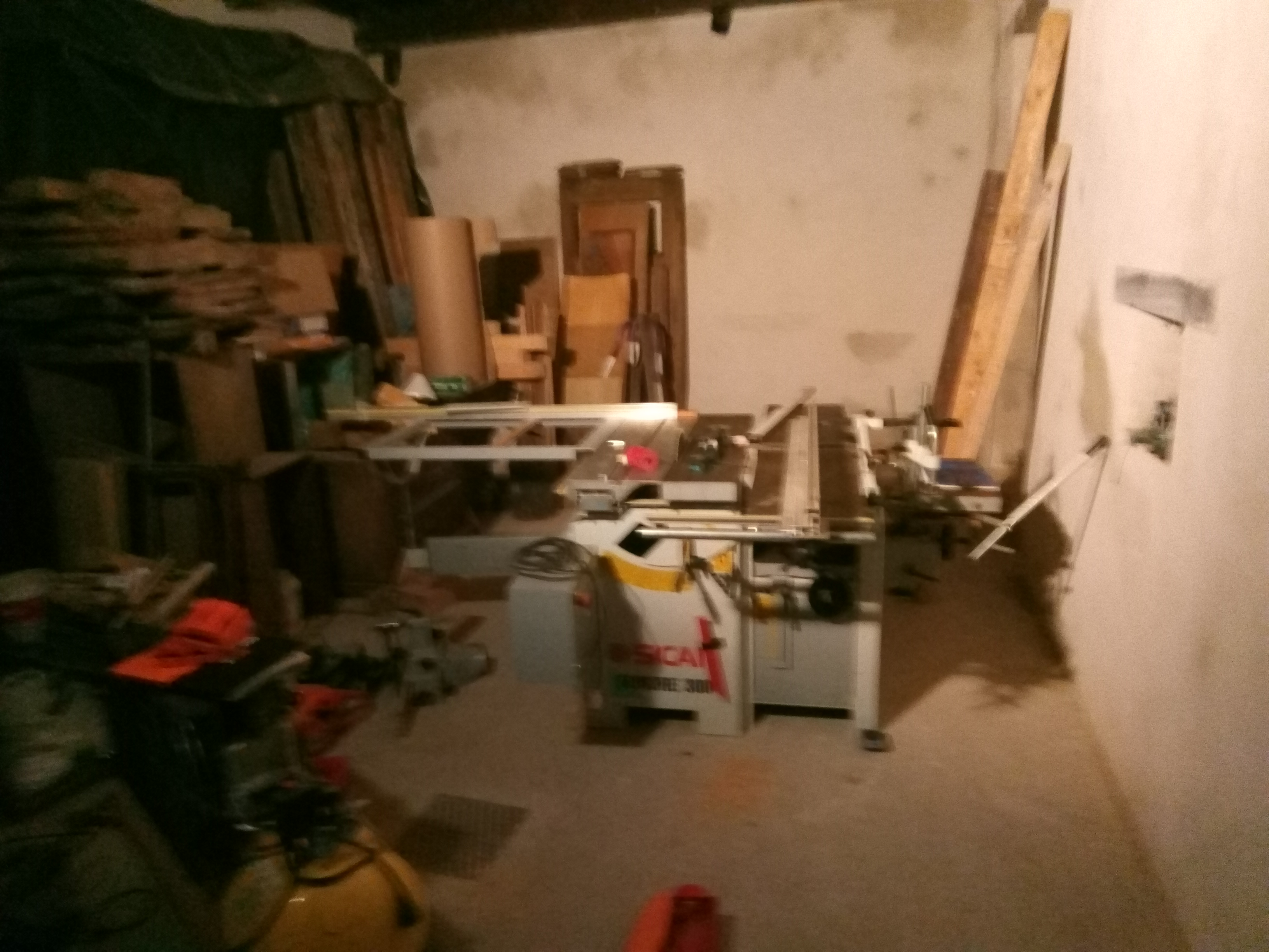

Donde pongo la máquina, que es el hueco de la 5ª foto, mide aproximadamente 6.5 x 4.5 m.(pero con la puerta abierta dispongo de otros 3 m. para poder trabajar alguna pieza larga) Al fondo a la derecha se comunica con otro (9ª foto) de 4.5 x 3.5 (+ ó -), que uso para barnizar y encolar; que es el de la 6ª foto. En el portalón, a la izquierda, tengo otro cuarto de unos 7 m2 (4ª foto), que uso para almacén y taller auxiliar (mesa de mecánico, soldadura, esmeriles,…). Al otro lado del portalón hay otro cuarto similar, el de la bodeguita, que es el lavadero y la cocina del currante (me tienen prohibido subir a casa lleno de serrín y polvo). Así que debajo de la escalera tengo un aseo-vestuario para cuando acabo la jornada.

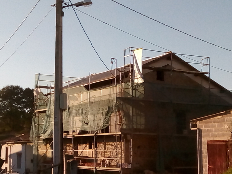

Hace dos semanas completé la primera capa de la cubierta, tablero OSB y una mano de barniz bituminoso
Al ver esto comenzo a invadirme una sensación compleja: relax, tranquilidad, y victoria. Esa noche dormí mas de doce horas seguidas.
Mientras tanto el albañil fue terminando los remates en las fachadas
Es casi tan joven como yo; solo me lleva diez años. Lo que se dice fino fino, no es, pero lleva el trabajo a un ritmo endiablado. Para que os hagáis una idea: para no tener que parar a mear, aguanta el día sin beber nada; y tampoco fuma.

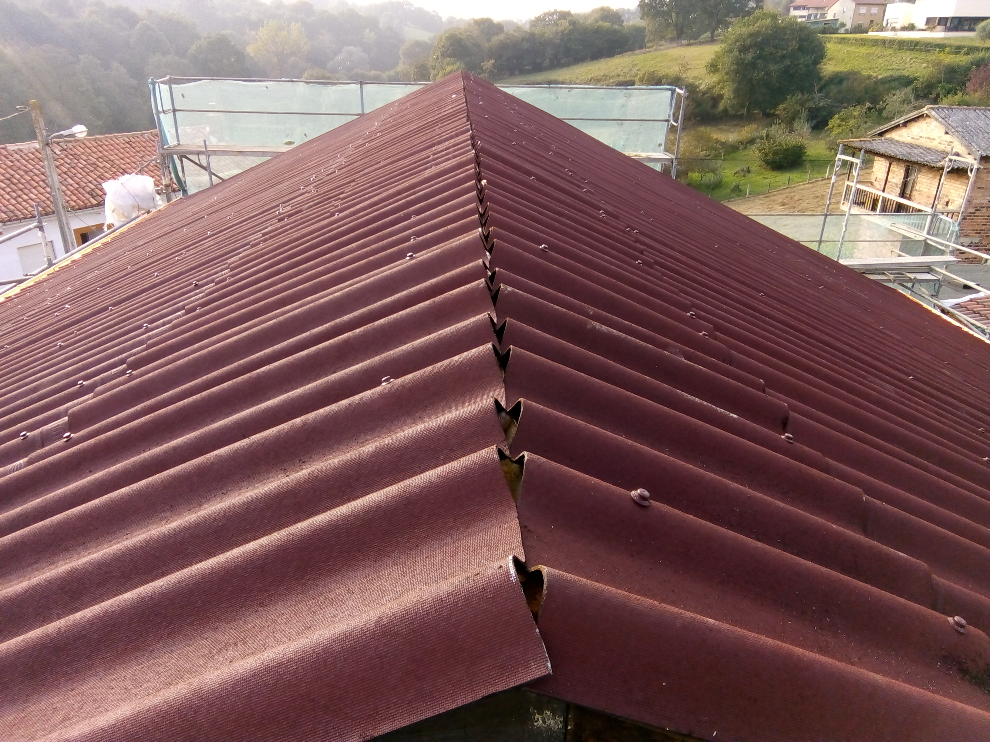

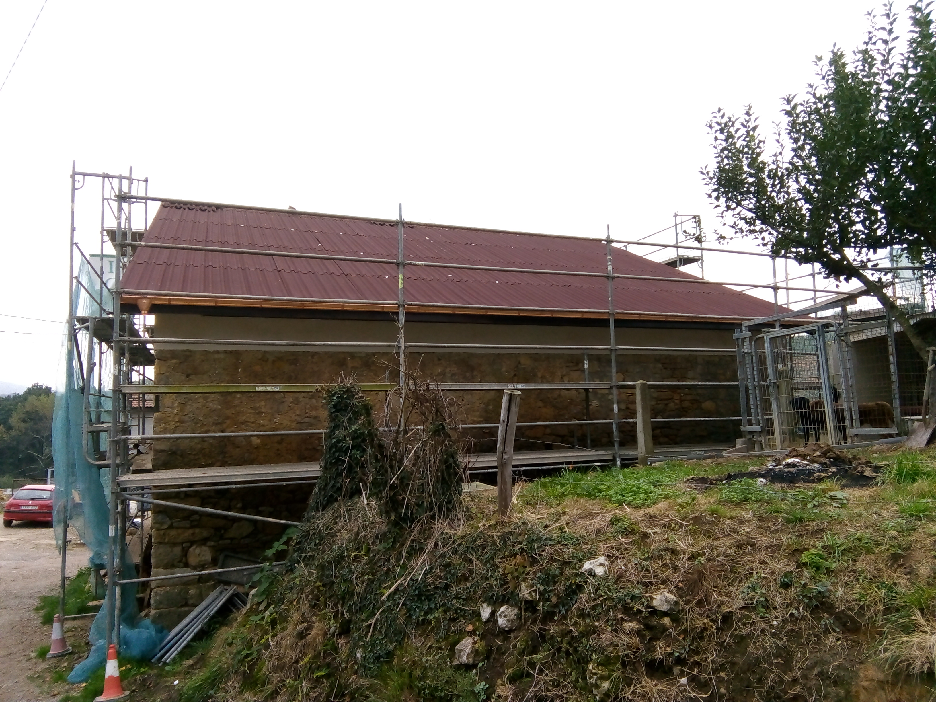

Después estuve preparando y colocando los faldones de los aleros, los canalones, y ayer completé la segunda capa, placas bajoteja de Onduline.
Ya tengo la máquina en el taller, para empezar con las ventanas y las puertas
Ya me han llegado las ventanas de la cubierta, para ponerlas esta semana, y la próxima llegan las tejas y el aislante, que va por dentro.
Aun queda mucho por hacer, pero lo gordo está terminado. :v:

Para ampliar culturilla, una pregunta. Veo que das imprimación asfáltica al tablero OSB. Lo que me ha tocado hasta la fecha solemos poner una lamina Tyvek, que en principio es transpirable. La imprimación entiendo que no lo es. Que ventajas e inconvenientes le ves a cada una de las opciones??
Entiendo que al llevar onduline, la imprimación tiene una misión mas de protección del tablero que de impermeabilización…

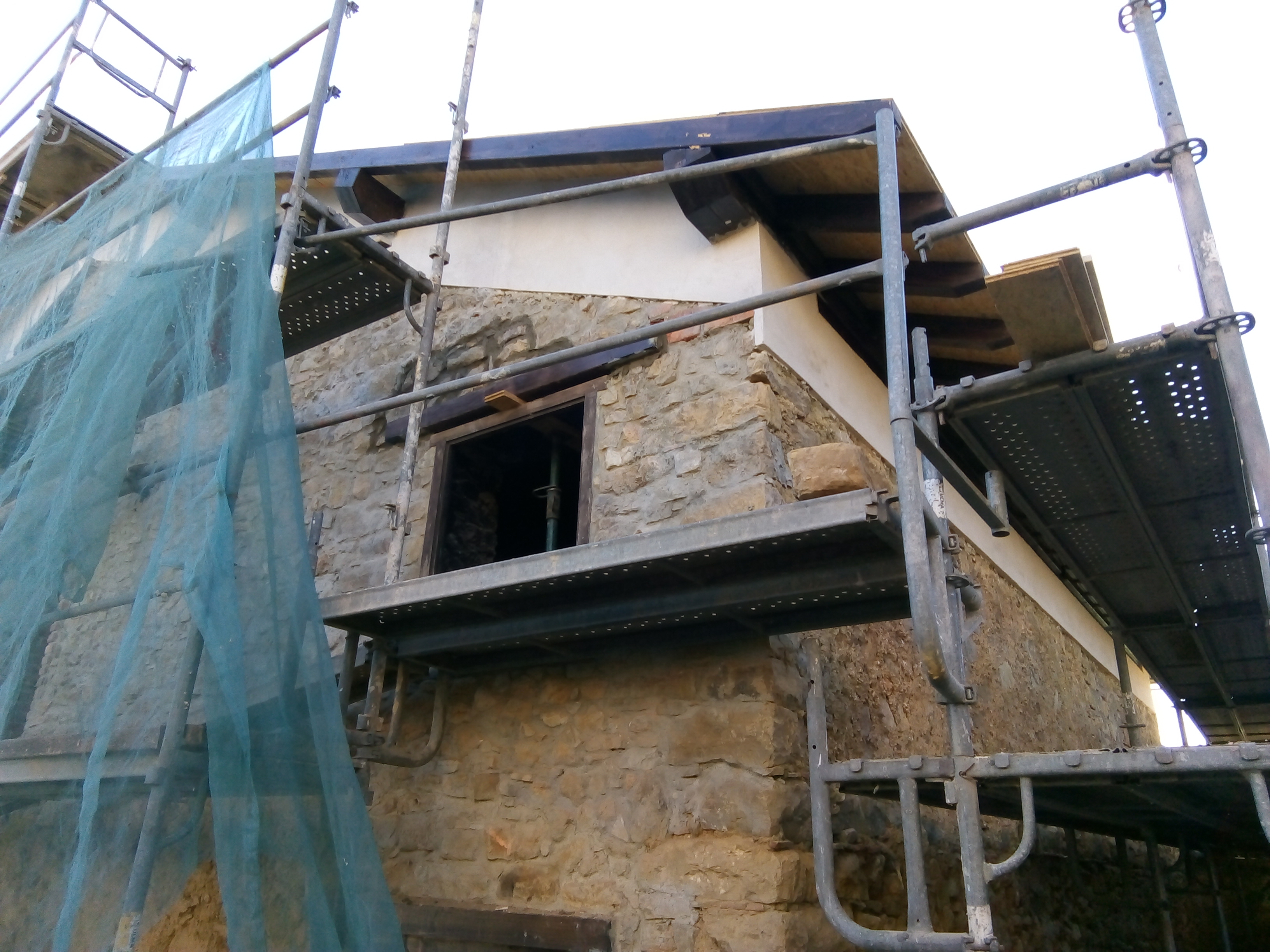

Un par de detalles:
Giras la correa y biselas la durmiente para buscar apoyo, ¿No te parece mejor solucion entallar los solivos? Supongo que solo le metes tirafondos…
En tu tierra no falta madera, ¿porqué laminadas?
