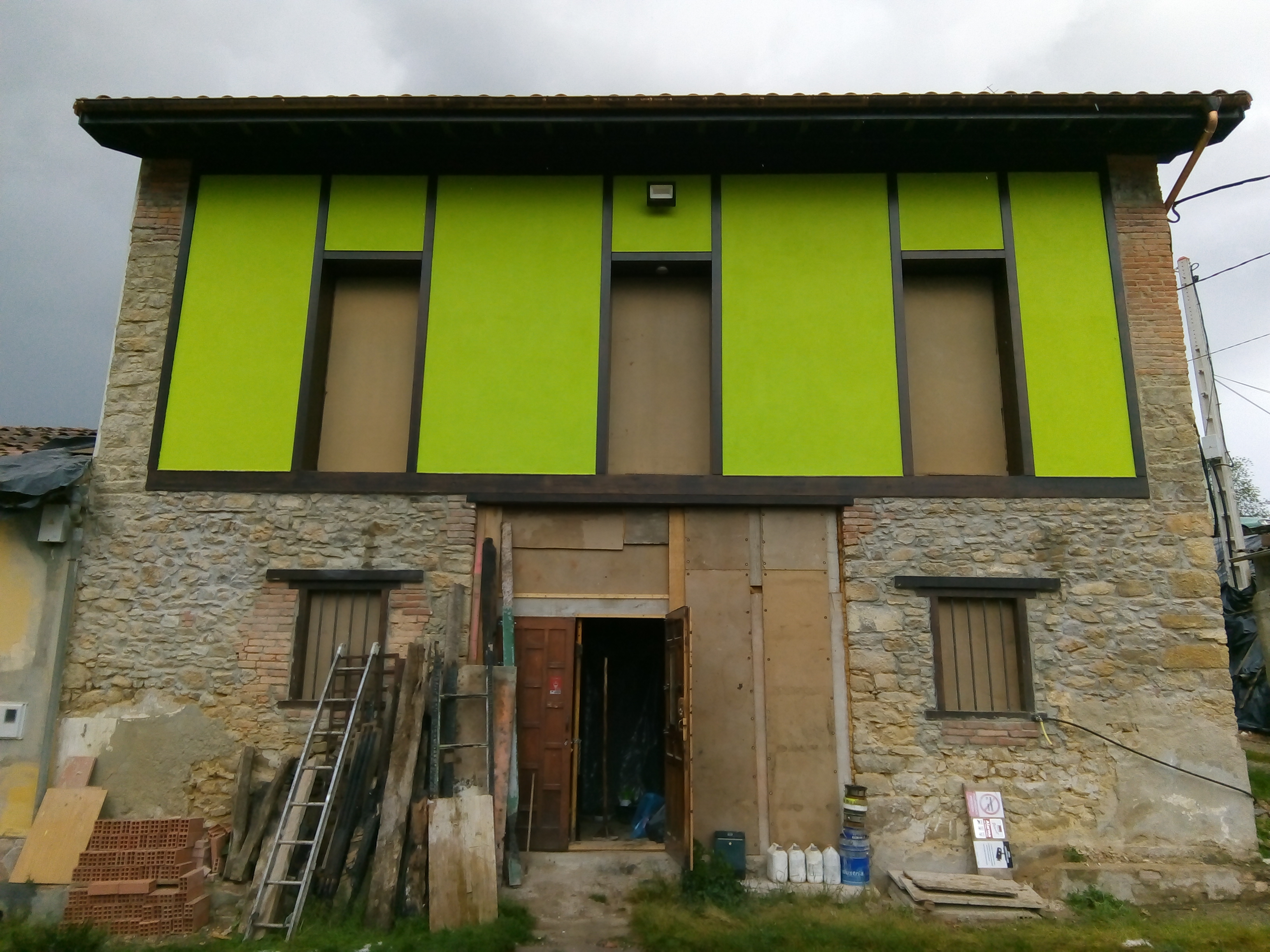

El tablero es OSB 3 machihembrado, fabricado en Alemania por Sonae Arauco. Una mierda; si hubiera usado aglomerado hidrófugo habría quedado mas contento. Quería pedir el tipo 4 pero me dijeron que no valía la pena , que era muy especial … Empece por las entreplantas y llovió; en unas horas los bordes del tablero se habían hinchado unos 5 mm. Para continuar fui sellando las juntas con sika y dando el asfáltico para prevenir daños mayores. En la cubierta lo habría usado en cualquier caso; porque hace muchos años que lo hago. Creo que la cosa empezó porque nos lo pedían los técnicos. Ahí arriba el tablero está muy castigado: frío, calor, condensaciones. Si desmontas o reparas una cubierta de este tipo que tenga 10 años encuentras que la superficie del tablero está deshaciéndose.
Supongo que te refieres a las vigas intermedias. Van posadas sobre el zuncho de hormigón armado; es su posición natural. Al durmiente le hice cajas, no esta biselado; pero los pontones están recibidos dentro, en un murete de ladrillo, para llevar el peso al centro del muro de piedra.
Quitarle madera al pontón cuando sale al alero me parece arriesgado, porque lo debilita mucho y en el punto donde mas solicitado está. Tendrías toda la carga del alero flexionando el pontón justamente donde lo has recortado.
Aquí abunda el pino, el castaño y el eucalipto. Pero conseguir piezas gruesas y largas no es fácil. Cualquier cosa de aquí me habría salido mucho mas cara y mucho mas lenta. El laminado está en el almacén; cortar y colocar.
No es un trabajo al uso de lo que se hace actualmente; al haberlo hecho entre el albañil y yo pudimos recurrir a soluciones a las que normalmente no puedes optar en obras de subcontrata.

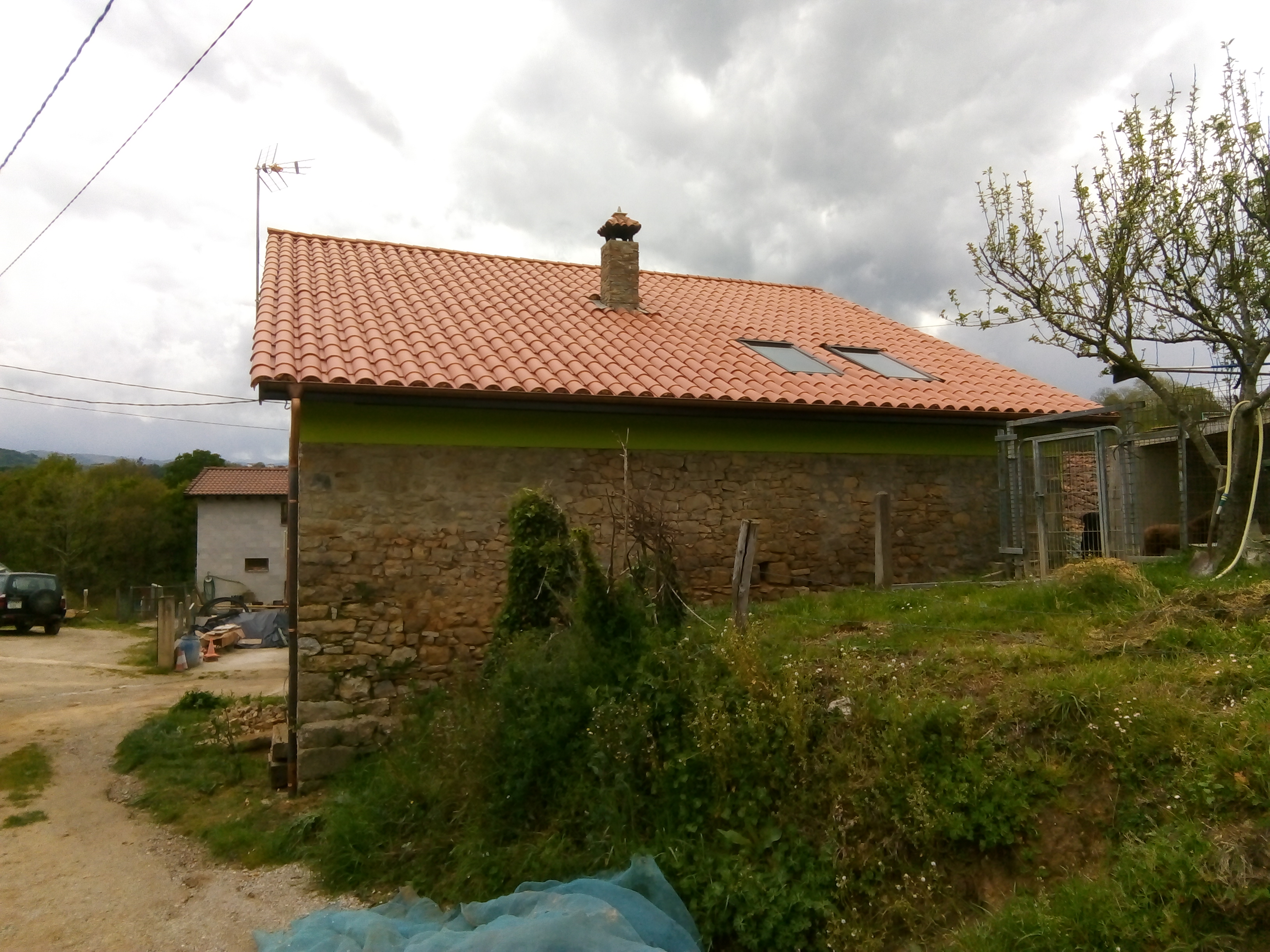

¡Hola Gur!: Bueno, todo en su sitio aun no, pero la cosa va cogiendo forma. El invierno fue un parón, pero ya estaba a techo. Acabé con una lesión en el codo izquierdo después de subir las tejas al andamio y el parón se alargó. Por fin, después de la Semana Santa, quitamos los andamios. Y lo mas importante es que conseguí no dejar nada de lo que arrepentirme; esas cosas que después te quedas mirando y pensando “si hubiera hecho…”:

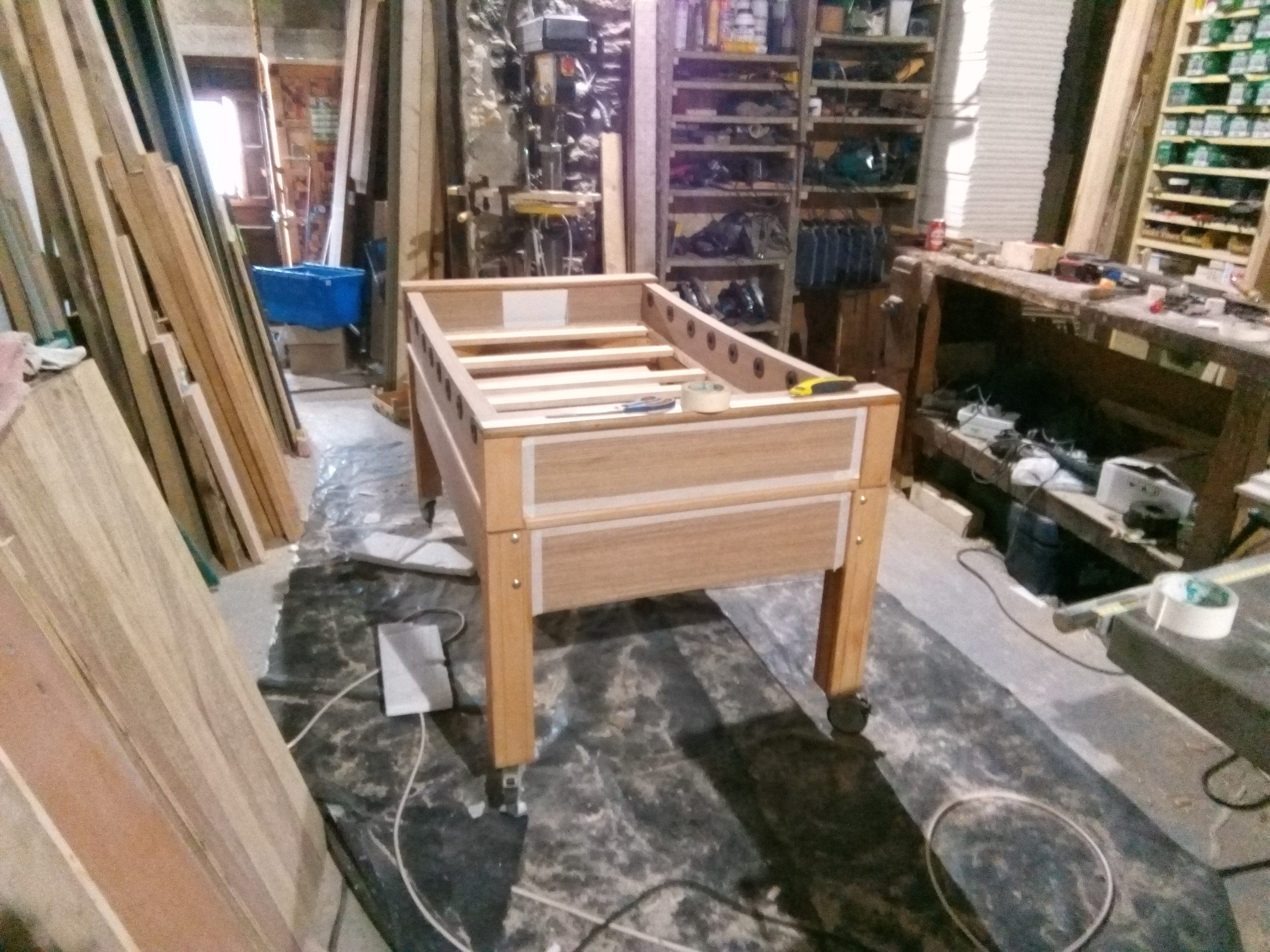

La consecuencia, como en todas las obras, es que gasté mas de lo previsto y aun queda mucho que hacer por dentro. Lo que mas adelantado tengo es el taller (pondré fotos), y ya empecé a atender encargos desde Noviembre. Este año empezó inusualmente bien de trabajo; incluso algún pedido simpático:

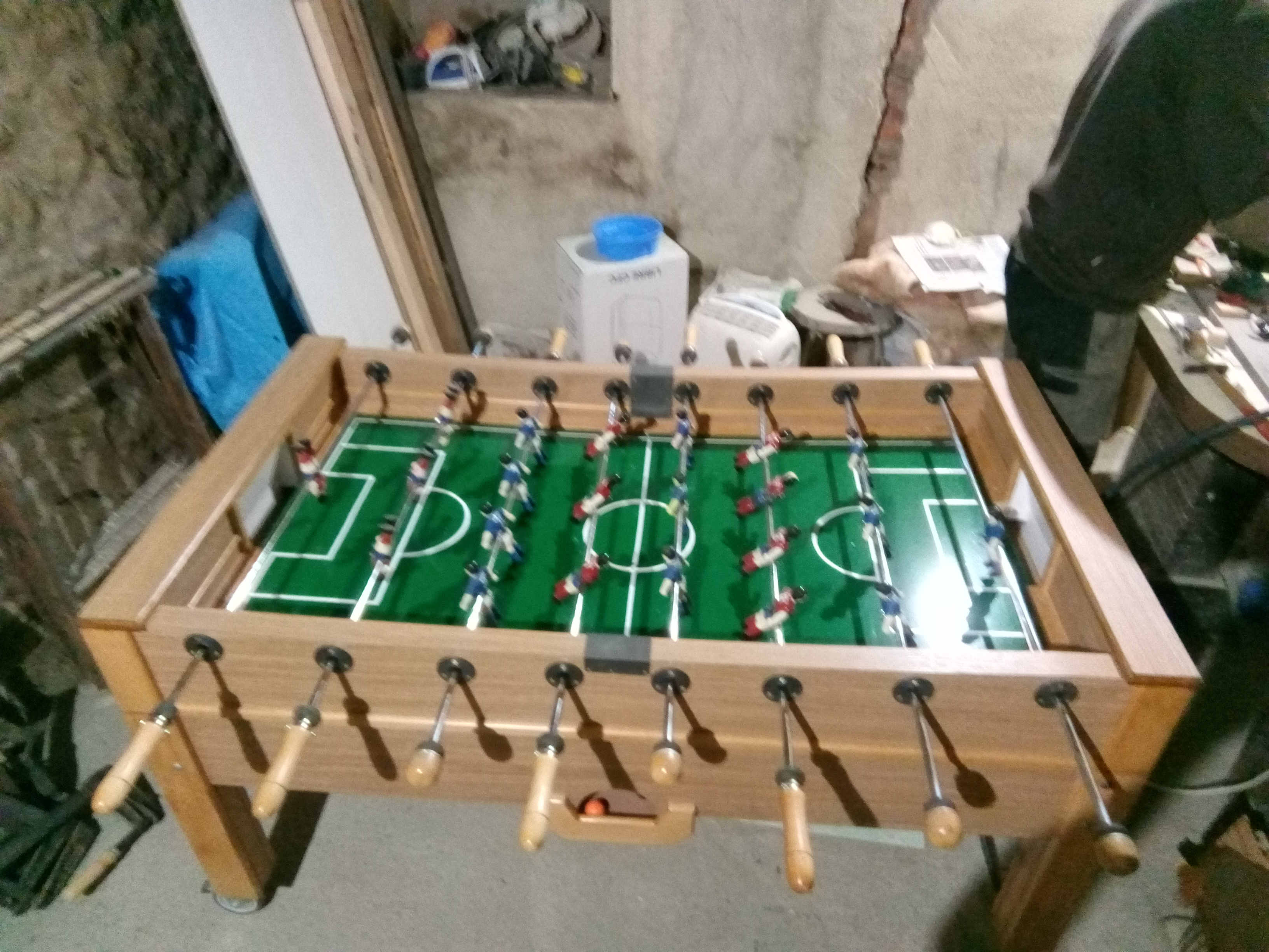

Peazo futbiolo, qué recuerdos, cuando le metíamos una botella de fanta en la portería para jugar de gorra toda la mañana!
Ese tuyo seguro que es anti-triquiñuelas.
Si me dejáis entrar pongo una moneda y echamos una partida, eso sí, siempre con el equipo blanco..

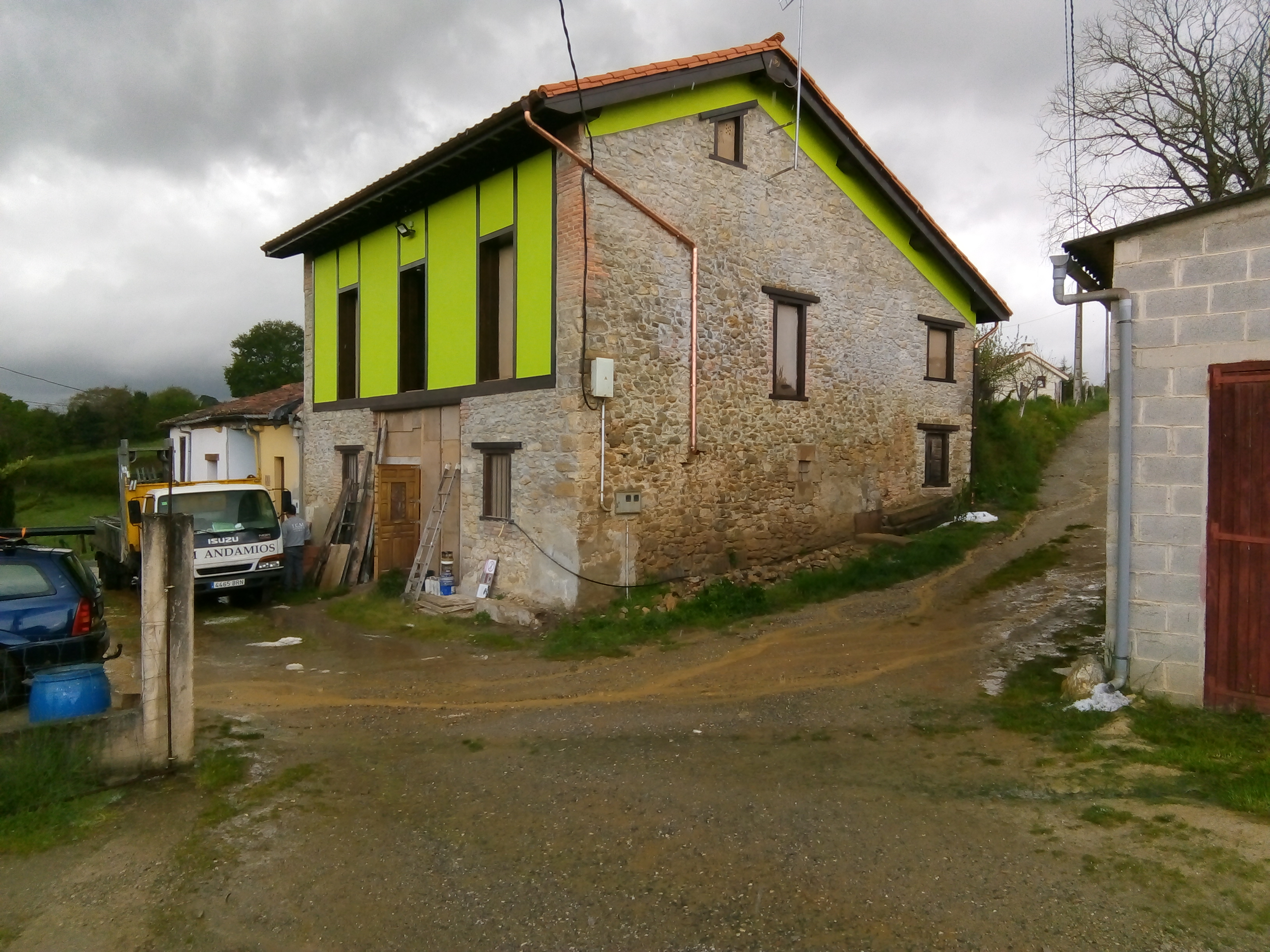

Si. ha pasado de ser “la casa quemada” a ser “la casa verde”. El color lo escogió mi novia.

Pues aquí equipo blanco no hay. Son el Sporting y el Oviedo; y por aquello de barrer pa casa, la portería del Sporting salió mas pequeña . Para el partido inaugural me tocó jugar con el Oviedo; lo bueno fue que ganó el Sporting
Casualmente el futbolín es de una fundación tecnológica, CTIC, que tiene un servicio de asesoramiento para PYMES y autónomos. También me aconsejan nube, pero además me han enseñado un sistema externo de 4 discos que comparten la información, y aunque uno muera no se pierde nada. De momento estoy en un disco externo de un Tb; y valorando un antiguo consejo, que es tener copias en al menos dos soportes distintos. Gracias.

Hombre esa fachada seguro que no pasa desapercibida…
