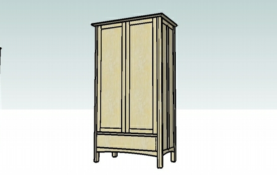

Tengo que hacer unos armarios con madera barata, pienso en conífera, pero no las conozco, solo uso Flandes, y me gustaría saber si hay alguna más adecuada… este es el dibujo :

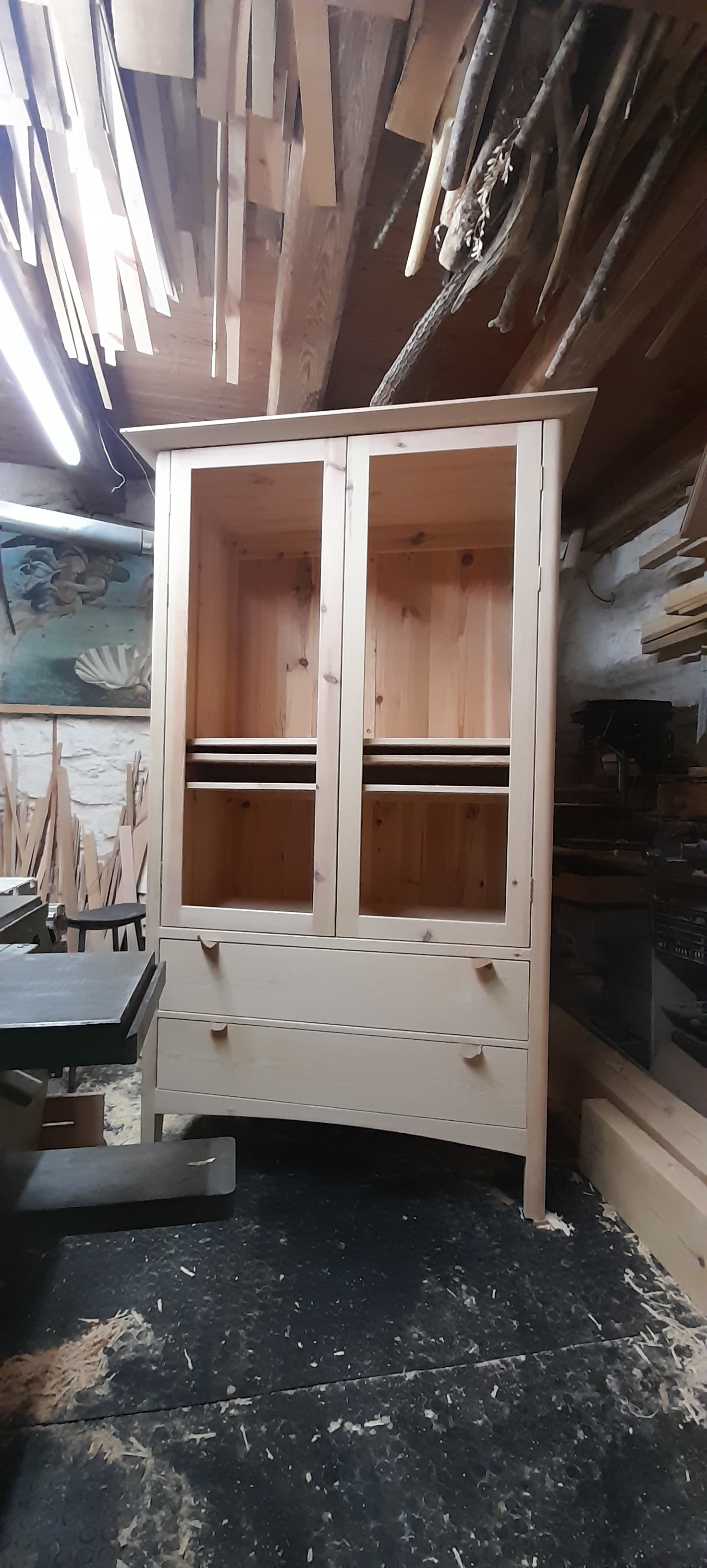

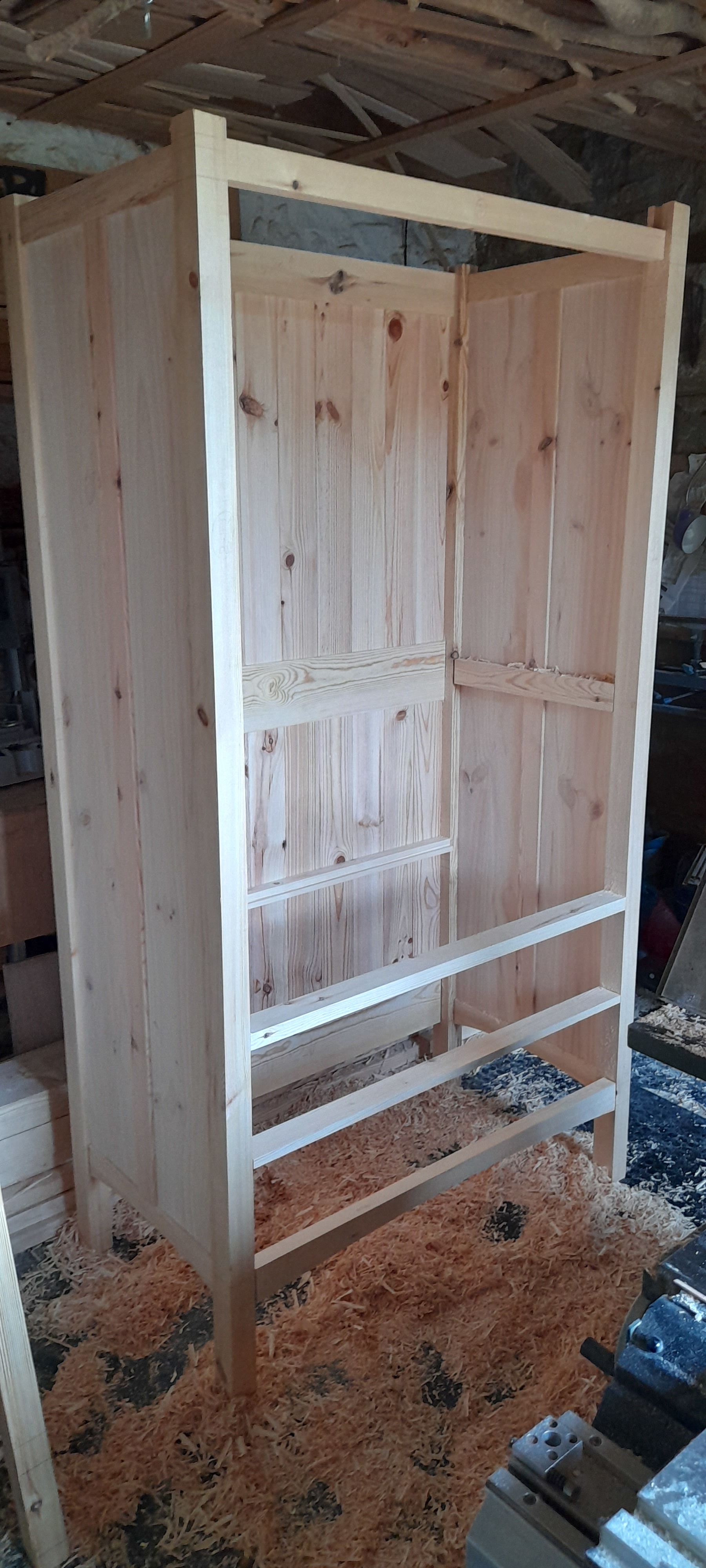

avanzando en las labores

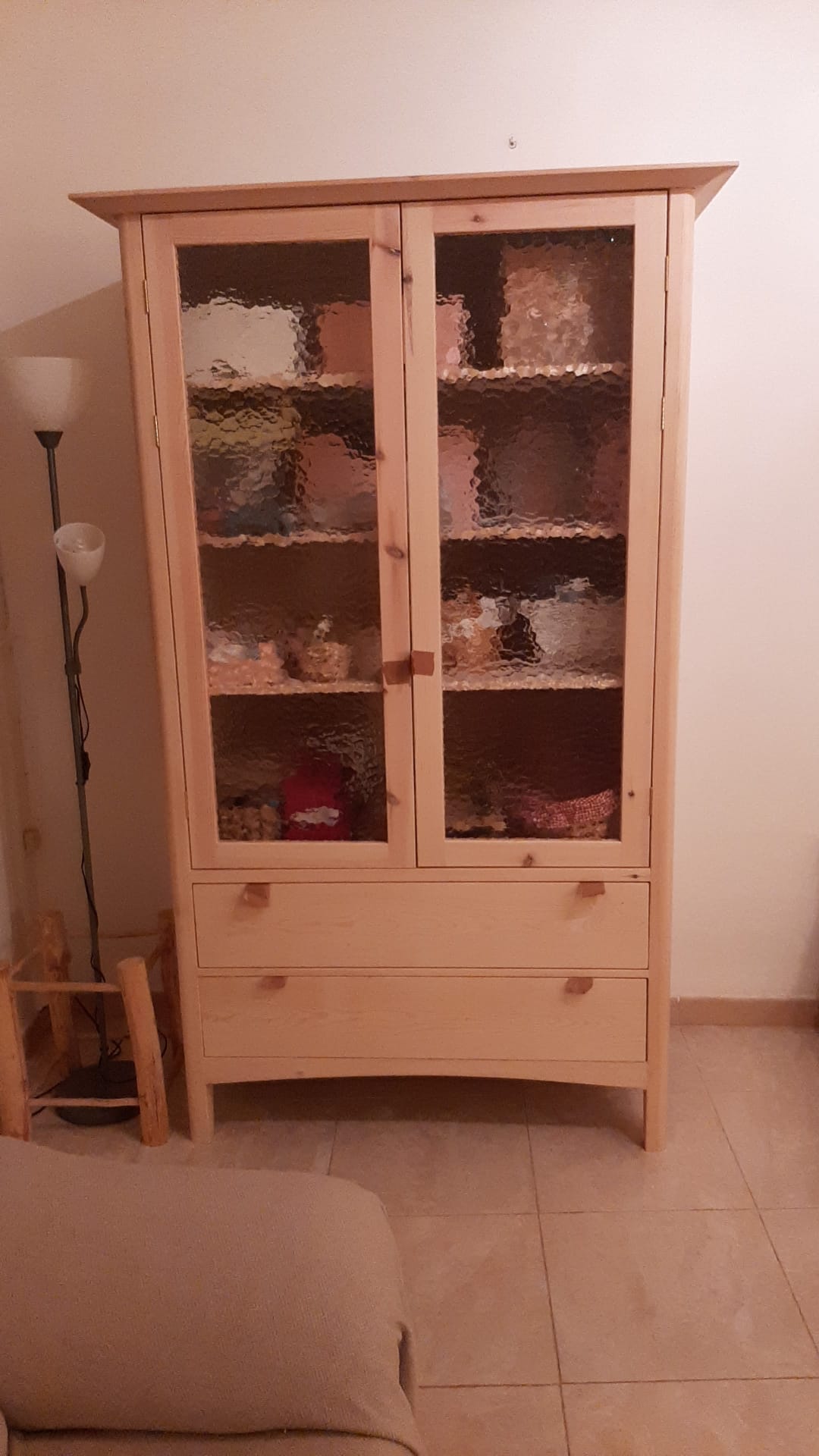

Yo me hice este para mi con pino y la verdad que no ha dado ningún problema
Muy majo lo llevas!
Enhorabuena, el armario me gusta mucho y el estilo y diseño tan nítido y etereo me parece sublime.

Precioso, tanto el diseño como la ejecución
Muy bonito y muy bien realizado.
Enhorabuena.
P.D. Los tiradores son un poquillo cutres

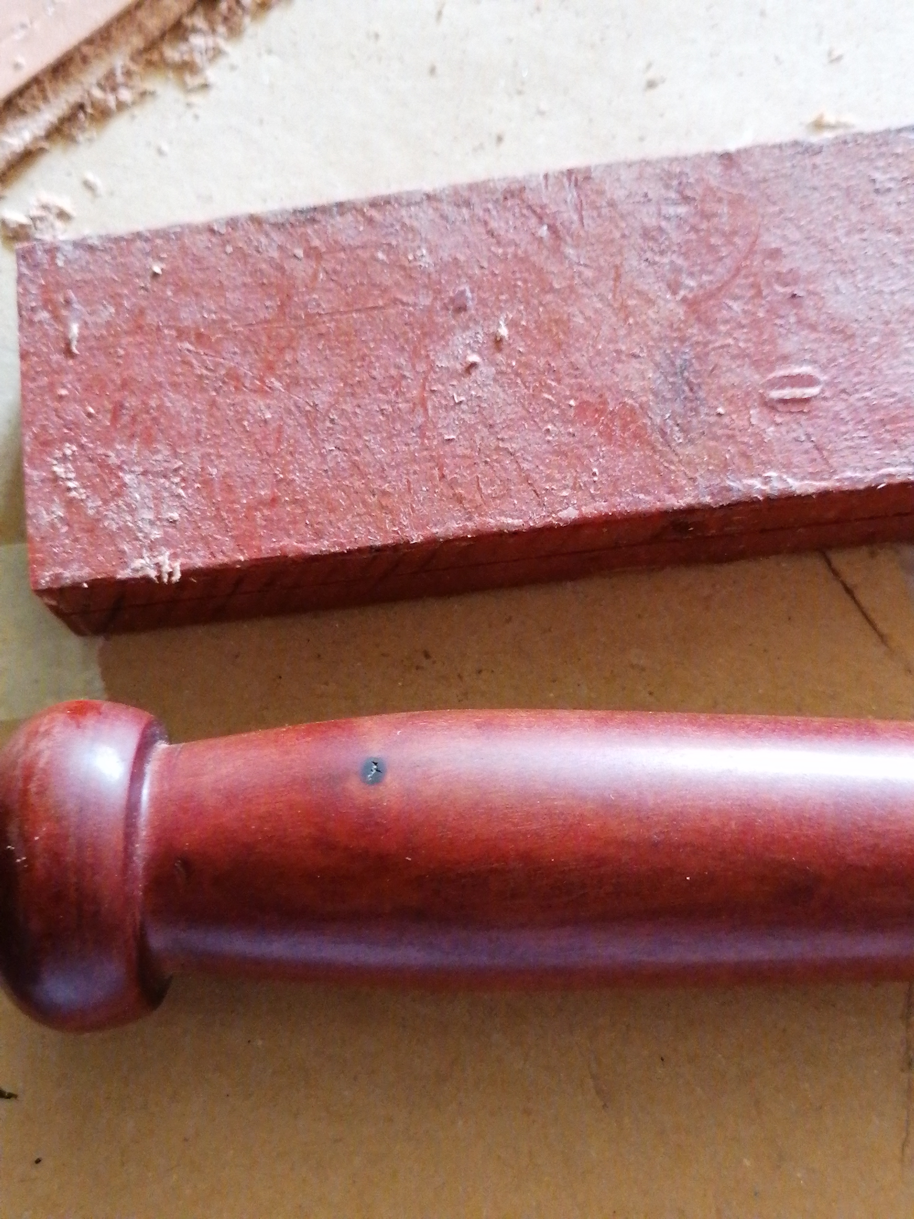

Pues si les gusta así, unas tiras de cuero. Por el estilo ¿quizá unos pomos con porcelana?
Pomos en palo marfil rojo.
Lo de los cristales me mata.
Que no es rojo como tal.
si, para mi ese es el tono
