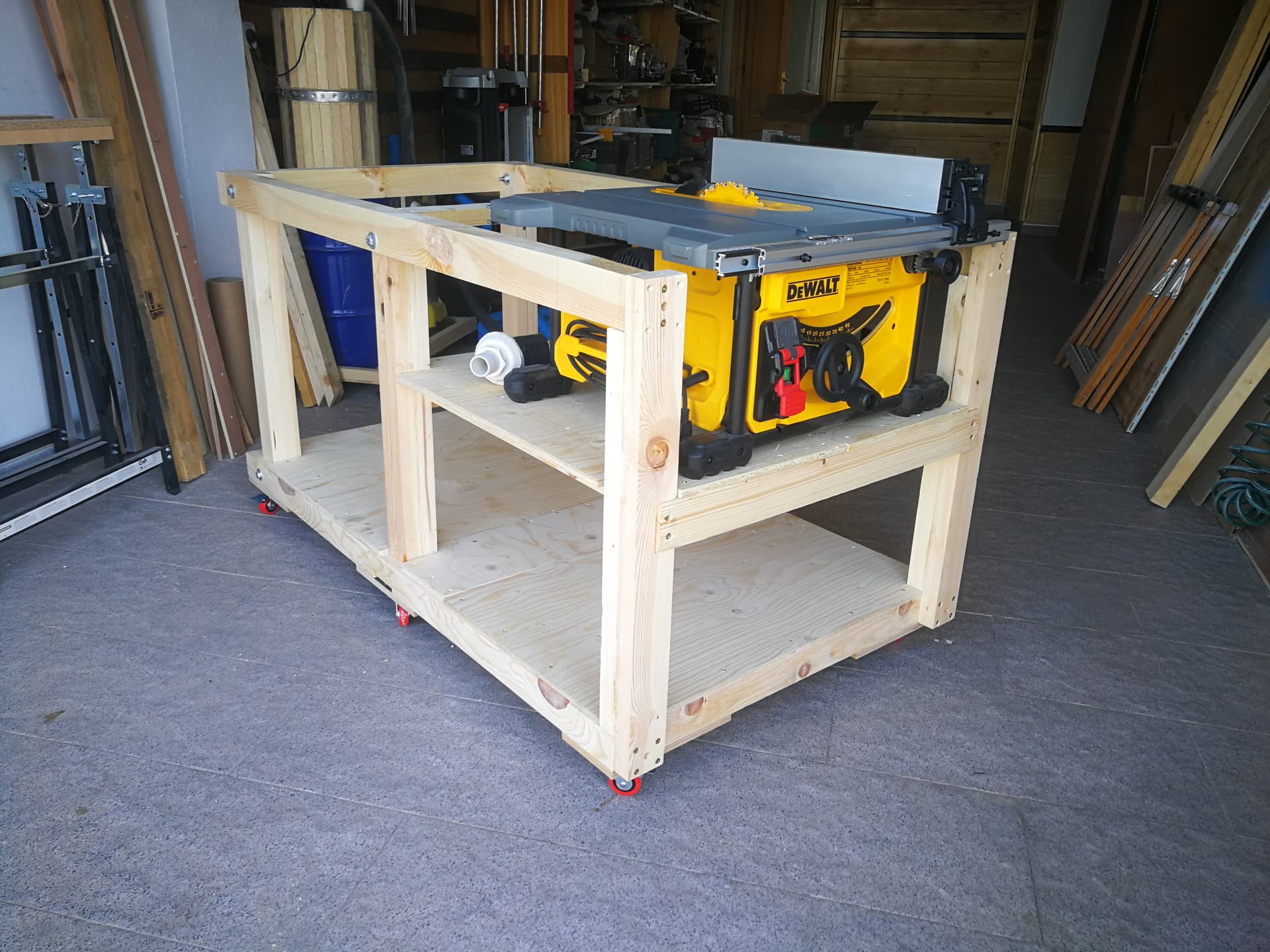

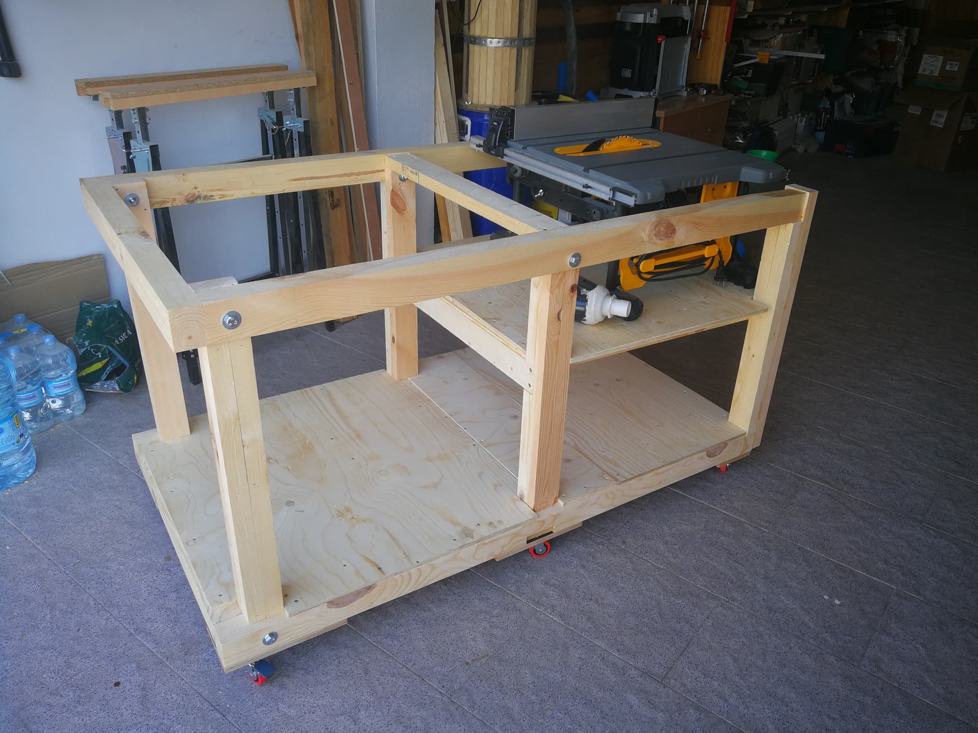

Bueno después de un tiempo con tanto trabajo he podido dedicar tiempo al hoby. Había posteado anteriormente otro post con dudas de emsanble y lo q había sido una idea inicial, se ha convertido en otra. Ha sido todo un reto para mí, porque casar la madera q tenía reciclada y q saliese algo medio decente me ha costado tela.
Ahora me vienen dudas, lo primero q me recomendaríais para el acabado, algun aceite q aplicar. La tapa superior había pensando algún tablero fenólico. En este caso, en mente tenía pensado dar un voladizo de unos 3 cm y tablero de 1.5+1.5 cm., de esta manera tendría masa y posibilidad de enganchar con sargentos al borde. En fin son ideas, seguro q ya habéis pasado más de uno por lo mismo. Como siempre mil gracias por vuestros consejos, algo q no tiene precio.

Buenos días.
Lo primero enhorabuena por ese mueble y la Dewalt.
Yo le di aceite de tung y de naranja al banco. Tardó en secar (humedad ambiental alta) y con el tiempo, muy bien. Y al mueble de la sierra directamente lo barnicé con un bote sobrante. Muy bien. Pero sobre el tema hay toda una enciclopedia.
Yo, para este tipo de muebles o bancos no soy partidario de ponerles voladizo, sólo dan problemas.
Mejor para los sargentos el sistema de guías.
Lo que no veo es si es mesa o banco.
¿El otro lado de la sierra es para banco? Te hará falta para la sierra.
Yo lo separaría.
Y para acabar con mis atrevidos consejos, ve con cuidado con las ruedas, al usar la sierra si te olvidas de frenar la mesa puede ser peligro.
Un saludo y enhorabuena.
No tengo sitio para más, es cierto q la parte delantera va corrido para cuando meta tablas, pero en un lateral quizá podría meter un tornillo de banco para trabajar algunas piezas. Me apaño con tableros de melamina y borriquetas, en ellas no puedo tener tornillo y si usarlas para montaje.
A q sistema te refieres de guías con sargentos?
En la parte inferior quiero poner unos tacos removibles para elevar la estructura, me equivoque en los planos, use medidas de una rueda q tenía en casa mas grande, pero al comprar las ruedas elegí un modelo más pequeño y no lo consideré, tengo q elevar 6 cm, para q quede la mesa a 90 cm.
Tengo q aprender mucho, los encastres con los formones con poco filo un suplicio. La multiherramienta me ayudó a refinar,pero es un ejercicio acojonante. Ahh y lo de medir 3 veces y cortar una es una regla fundamental, un par de cagadas las he pagado caro en material y trabajo.
Desde mi mis absoluta ignorancia. ¿Qué diferencia hay entre mesa y banco?
Y ya de paso, qué tipo de problemas de un voladizo? Y lo del sistema de guías, te refieres a los perfiles para tornillos en T?
Es que me imagino las opciones de agujeros tipo mft de festool, los voladizos y esos perfiles, y no sé cuál puede ser más útil, y más barato de usar (incluyendo la mesa en si y los sargentos necesarios)…
Gracias de antemano
Voy a matar un pollo.
Si me das un rato y desde mi ignorancia intento responderte.
Yo así me aclaro mejor. Una manía.
Banco, para montar, cepillar, lijar, etc, etc. Mesa, para colocar máquinas de corte, fresado, etc.
A mí no me gustan. Siempre tropiezo con ellos. Y acabas confiando en que tienen mayor resistencia y fuerzas, palanqueas, etc.
Hay versiones comerciales prohibitivas como las de Festool o lo puedes hacer. Con su guía y el sargento que entra y desliza.
Yo creo que depende del espacio y dineros. Aunque muchos de esos sistemas, por no decir todos, los puedes hacer tú. Los comerciales me parecen exageradamente caros.
Cada cosa tiene su aplicación y se complementan entre ellas.
Puedes ir poco a poco viendo lo que necesitas. Sin empacharte.
Me permito una cosa más ¿por qué no has encastrado los tornillos? Así si quieres poner una guía u otra cosa te molestarán.
Ya ves, yo aquí dando consejos.
Eso sí, el pollo va a salir de cojones.
Las guias de las que te hablan serian estas
https://m.es.aliexpress.com/item/1005004222186620.html?_randl_currency=EUR&_randl_shipto=ES&src=google&memo1=freelisting&src=google&albch=shopping&acnt=439-079-4345&slnk=&plac=&mtctp=&albbt=Google_7_shopping&albagn=888888&isSmbAutoCall=false&needSmbHouyi=false&albcp=11758679187&albag=116841987329&trgt=295204014427&crea=es1005004222186620&netw=u&device=m&albpg=295204014427&albpd=es1005004222186620&gclid=CjwKCAjw-L-ZBhB4EiwA76YzOdgpbFDz-Sm71Ue-Szj0HeezM8RIxbsdKC0ArrXZXjIjO2VETPa53RoCa_gQAvD_BwE&gclsrc=aw.ds&aff_fcid=4e4e3699e3dc4638ba1309faab9944a8-1664107115455-03017-UneMJZVf&aff_fsk=UneMJZVf&aff_platform=aaf&sk=UneMJZVf&aff_trace_key=4e4e3699e3dc4638ba1309faab9944a8-1664107115455-03017-UneMJZVf&terminal_id=76e979a35f2349dc8ce7a48bf36e7ae0&afSmartRedirect=y
El banco te quedo genial​:clap::clap::clap::clap:
En cuanto al acabado puedes darle lo que quieras o tengas a mano que te sobrara de otros trabajos, asi haces espacio​:joy::joy::joy:
https://www.foromadera.com/t/perfiles-de-aluminio-para-t-track/23148
Como acabado, yo al mío le puse aceite danés. Bastante contento. Es bonito y protege razonablemente bien pero no lo hace excesivamente resbaladizo como la cera (aunque a veces que resbale muy bien es justo lo que se busca, yo prefiero que agarre)
La verdad me gustaría tener más tiempo del q dispongo. Puse tornillos pq es lo más resistente. Además tb lleva tornillos no pasantes para afianzar. Si decidiese alguna guía como comentas, es forrar por encima con madera e insertar las guías, en las patas delanteras va pensado así, poner trozos enterizos. La mesa está hecha en plan lego, con el material q tenía.
Yo también me hice el banco con madera de palet y reciclada. El acabado fue con aceite y cera dura de la marca Osmo. Dos manos y acabado final con lana de acero.
El sobre lo hice macizo de 6cm y lo dejé enrasado en dos de sus lados y con voladizo de 5 cm en los otros dos. La parte enrasada es donde tengo la prensa y dónde cepillo. La otra parte para ensamblar y montar.
La mesa de la sierra la tengo independiente del banco pero a la misma altura para poder acoplarla si me hace falta cortando piezas largas o tableros.
Si vas a golpear yo le daría cuanto más grueso mejor, incluso metería entre planchas las tiras sobrantes para engrosar. Con todo encolado haría un buen bloque que aportara rigidez, aunque no sé si las ruedas absorberían parte de los golpes.
También le daría vuelo, es bastante normal que para cualquier cosa tengas que echar mano de una torniqueta para sujetar cualquier cosa y así tienes opción. si te es incómodo o no te adaptas siempre tienes tiempo de cortarlo.
De acabado le daría un barniz que haga capa dura, más que nada para que sea más limpio (que no se pegue la cola ni penetren tintes, barnices o pinturas) Y no se soba tan rápido como el aceite.
También valoraría meterle alguna cruceta con el tiempo pues siendo pino atornillado y dándole algo de tralla, es posible que vaya perdiendo rigidez.
Muchas gracias, veo muchas opiniones de gran utilidad. En este caso Roberto q tipo de barniz me recomiendas para la mesa? La cruceta tb lo veo muy interesante, en cuanto lo deje listo, nivelado perfectamente para la tapa le colocaré la cruceta. Había pensando al menos poner cajonera delante. Detrás tengo q pensar como aprovechar el espacio lo mejor posible.
