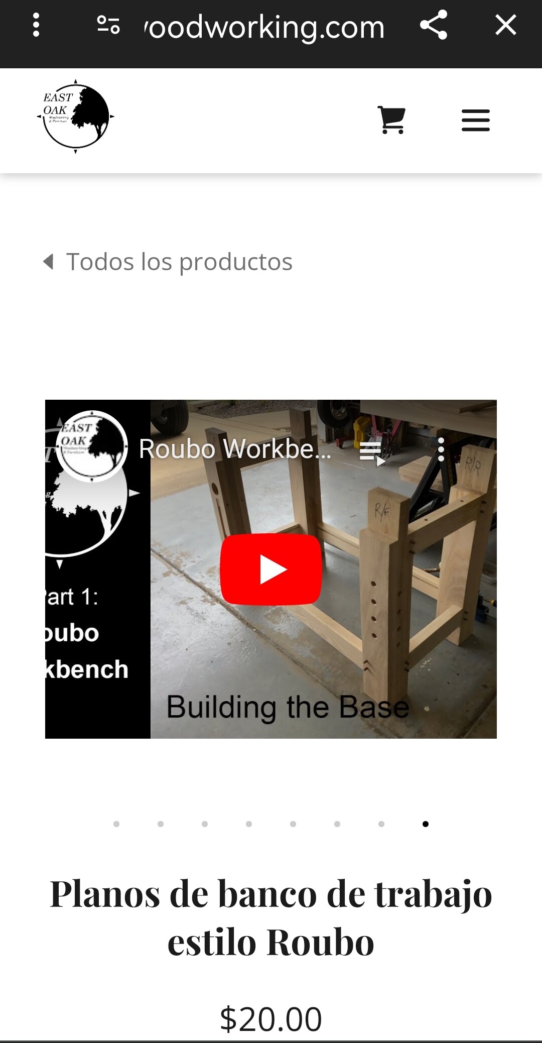

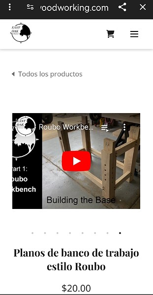

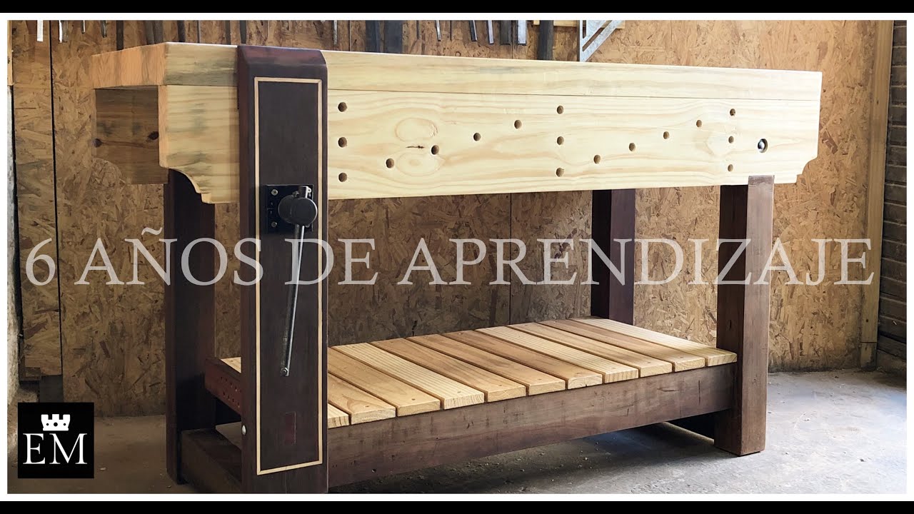

Te refieres a este?
Lo tengo descargado, pero de momento no lo he leído.

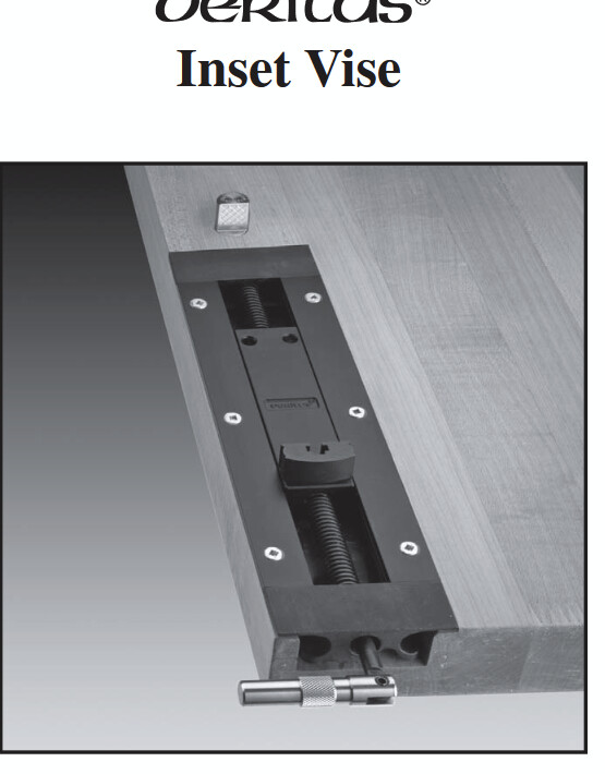

A la vista de tu boceto, y después de estar cotilleando en la página de Fine Tools, he visto una solución no muy cara y fácil de instalar (a posteriori si fuera necesario) de una Tail Vise de Veritas llamada Inset Vise.

Gracias @Brico. Tiene buena pinta, lo único que genera dudas es que solo tiene 10cm de recorrido. Eso obliga a poner los taladros para los topes muy próximos (10cm). Aunque estoy viendo que el tope que va en el tornillo tiene dos posiciones, de forma que se podrían separar los taladros un poco más.

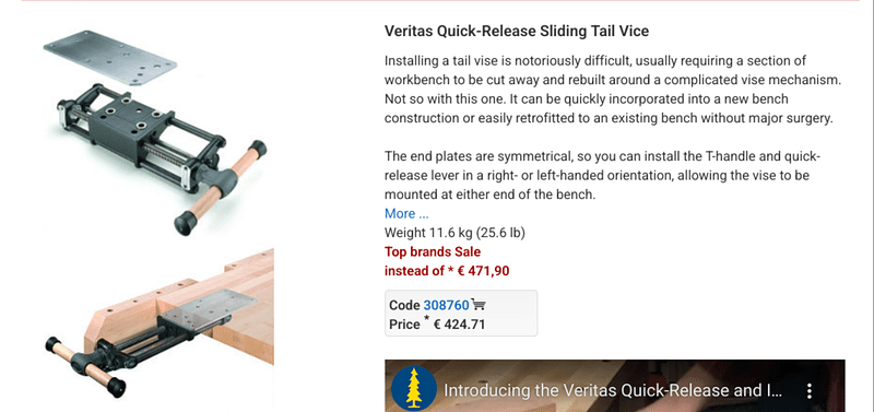

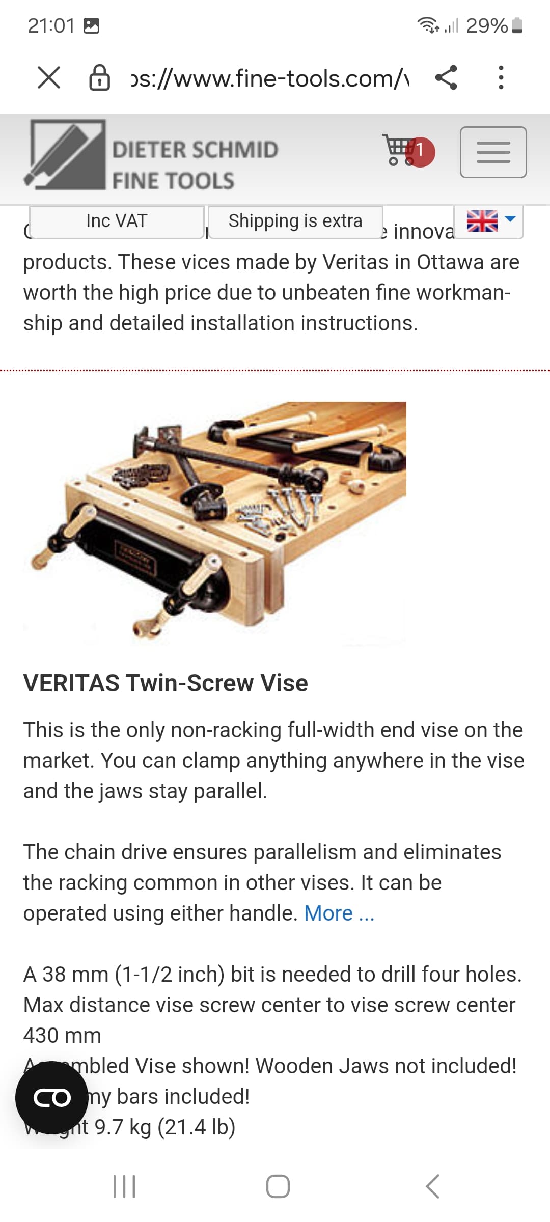

En la misma página de fine-tools también tienen está:
Se podrían adaptar fácilmente para hacer una wagon vise como la que me gusta de benchcraft, pero más cara aún :sob:
Cuando veo estos herrajes y tornillos y los precios que se gastan y conociendo las habilidades metalúrgicas de alguno siempre me pregunto por qué nadie se lanza a hacerlos en plan individual…?

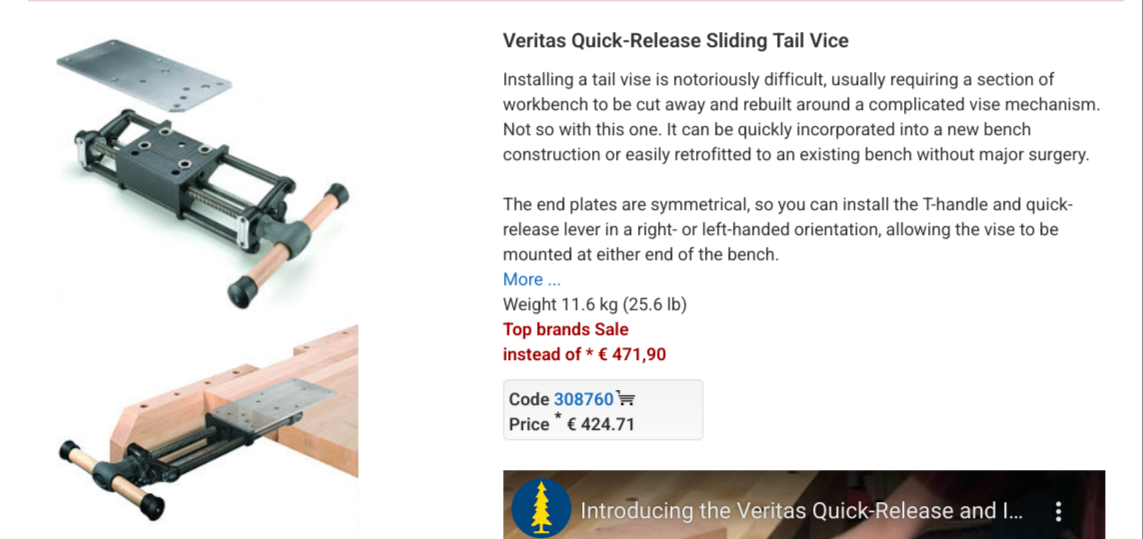

Pues yo estoy barajando esta opción
Me han aconsejado que puede ser mejor opcion que el tail vise
