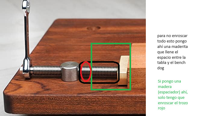

El problema de esos, sin haberlos probado, es que aún con llave de carraca, a base de media vuelta de rosca se eterniza apretarlo y si cambias de largo de tabla a menudo puede ser un peñazo.
En ese caso igual me interesa hacerme unos espaciadores de varias medidas para agilizar el tema…pero me va genial que sean de quita y pon porque lo pondre en mi escritorio xD
El problema de los espaciadores y eso sí que lo digo por propia experiencia es que si metes presión acaban saltando o levantándose o bien el espaciador o bien la pieza si es pequeña y pesa poco. Evidentemente en un tablón grueso que pese no es necesario.
Además solo hacen papel si cepillas a lo largo de la pieza . Si cepillas a través o en diagonal salta todo por los aires.
Vaya…pues quiza hacer muchos agujeros cada poco para los topes? Perdon Noma, me salgo del tema pero me interesa xd
Como no tenga mucho espesor el sobre, será como una loncha de gruyere y se debilitará muchísimo.
Yo los tengo cada 10cm. Y pocas veces caen como me gustaría.

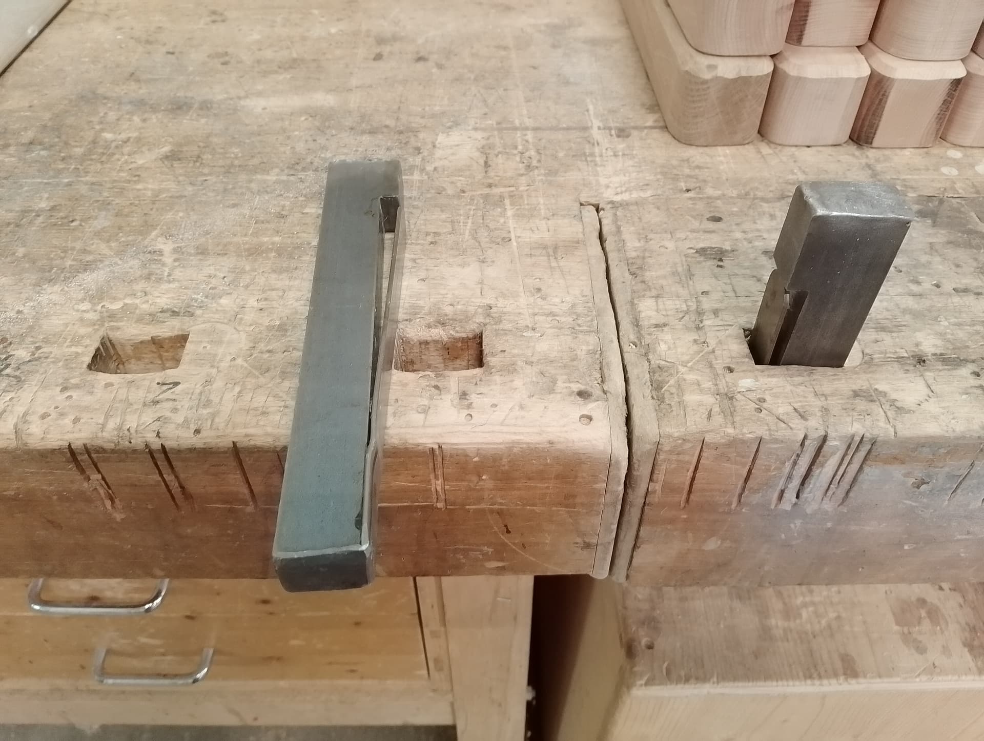

Buenas tardes, cómo espaciadores os referís a estas pequeñas piezas metálicas?
No, eso son topes o “bench dogs” en inglés.
Se utilizan en la parte delantera, en el sentido del cepillado, de la pieza a trabajar .
Se hablaba de que si sujetamos la pieza por detrás también para asegurarla mejor, si no coincide con un agujero del banco había que poner un espaciador o cuña.

Por espaciador entendiamos poner cualquier cosa (un cacho de madera x ej) entre el “bench dog” y la tabla a sujetar, de modo que no tengas que girar tanto la tuerca para apretar…

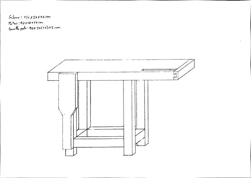

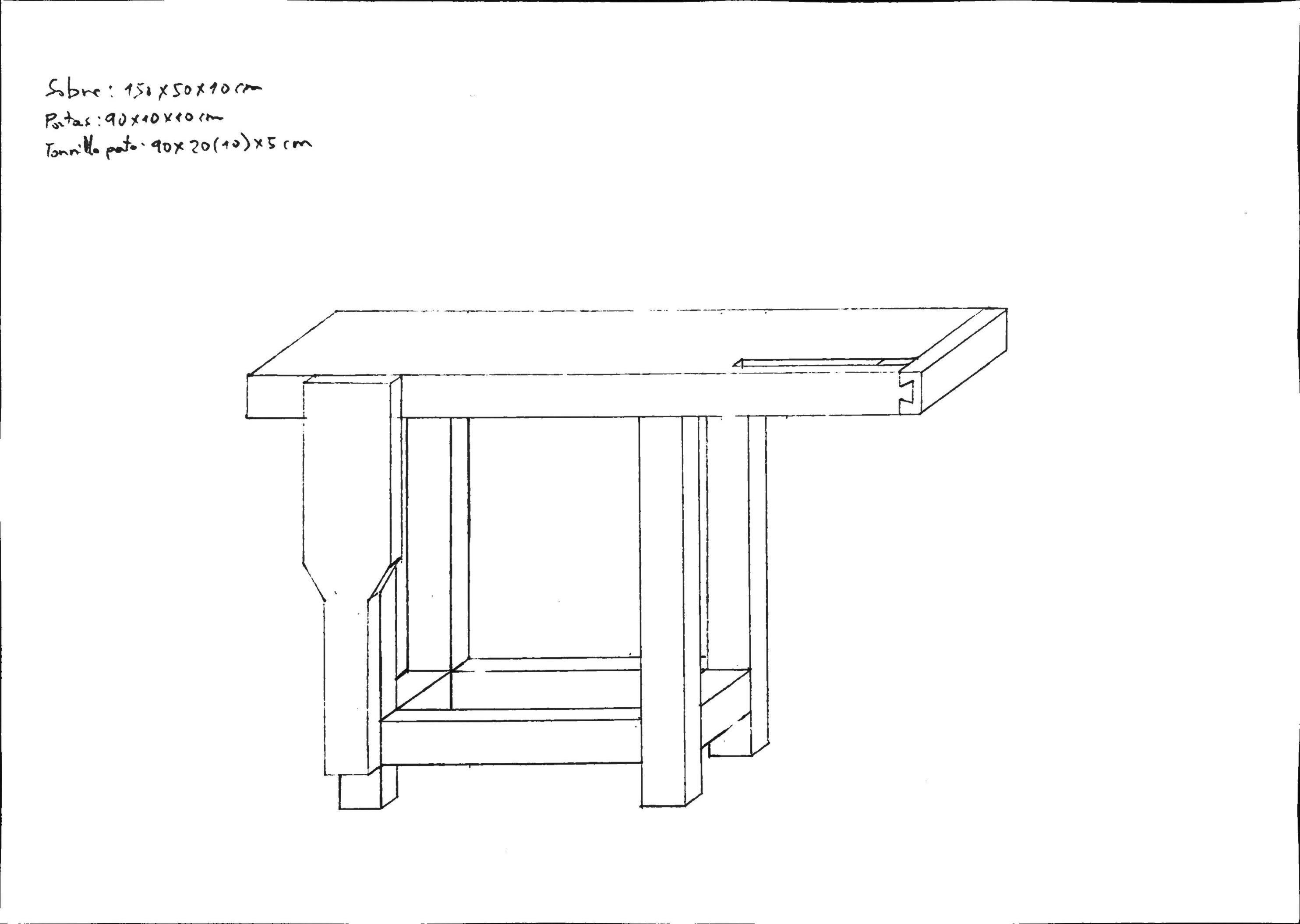

No hay problema, el objetivo del hilo es sacar ideas sobre todos los aspectos relacionados con la construcción de un banco de trabajo y hablarlas. Todas las aportaciones son bienvenidas.
Yo estoy buscando que el tail vise tenga más recorrido precisamente porque no quiero llenar la mesa de agujeros.
Sigo ajustando el diseño. Le he dado un poco más de vuelo en el lado izquierdo pasando de 30 a 50 cm para no tener problemas de espacio sea cual sea la tail vise (como se dice castellano?) que elija finalmente. También he puesto los tirantes del mismo grosor que las patas, pero esto aun no lo tengo claro.
