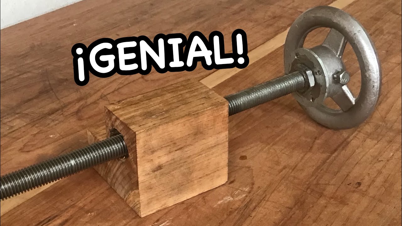

Buenos días, con mucho, para mí, uno de los sistemas más Operativos E ingeniosos es este:
Saludos para todos.
Si @JavierZatarain , lo había visto, pero en mi caso que no se soldar ni tengo equipo de soldadura, se me escapa el poder hacerlo.
Para el que pueda hacérselo es una excelente solución y barata.
Le pones un volante de estos y te queda tope chulo…

Me gustan los dos sistemas.
Pero menos el volante, estorba al ser mas zlto que el sobre cuando no se utilisa la prensa.
El diente, o no se como se llama tambien, l9 pindria de quita y pon.
El volante que pone Alejandro, si se ve todo el vídeo, se ve que está por debajo…

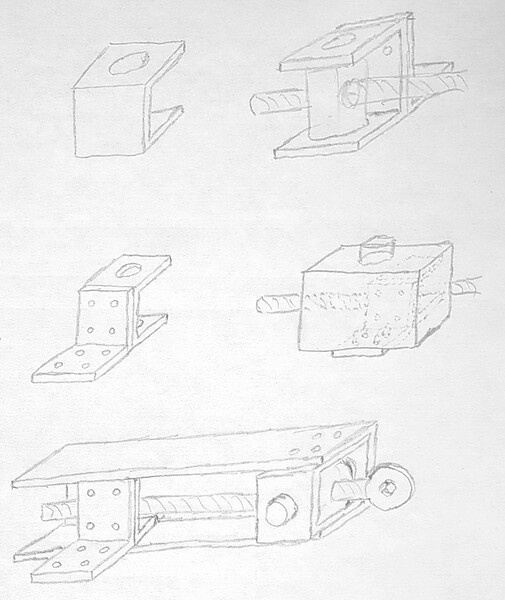

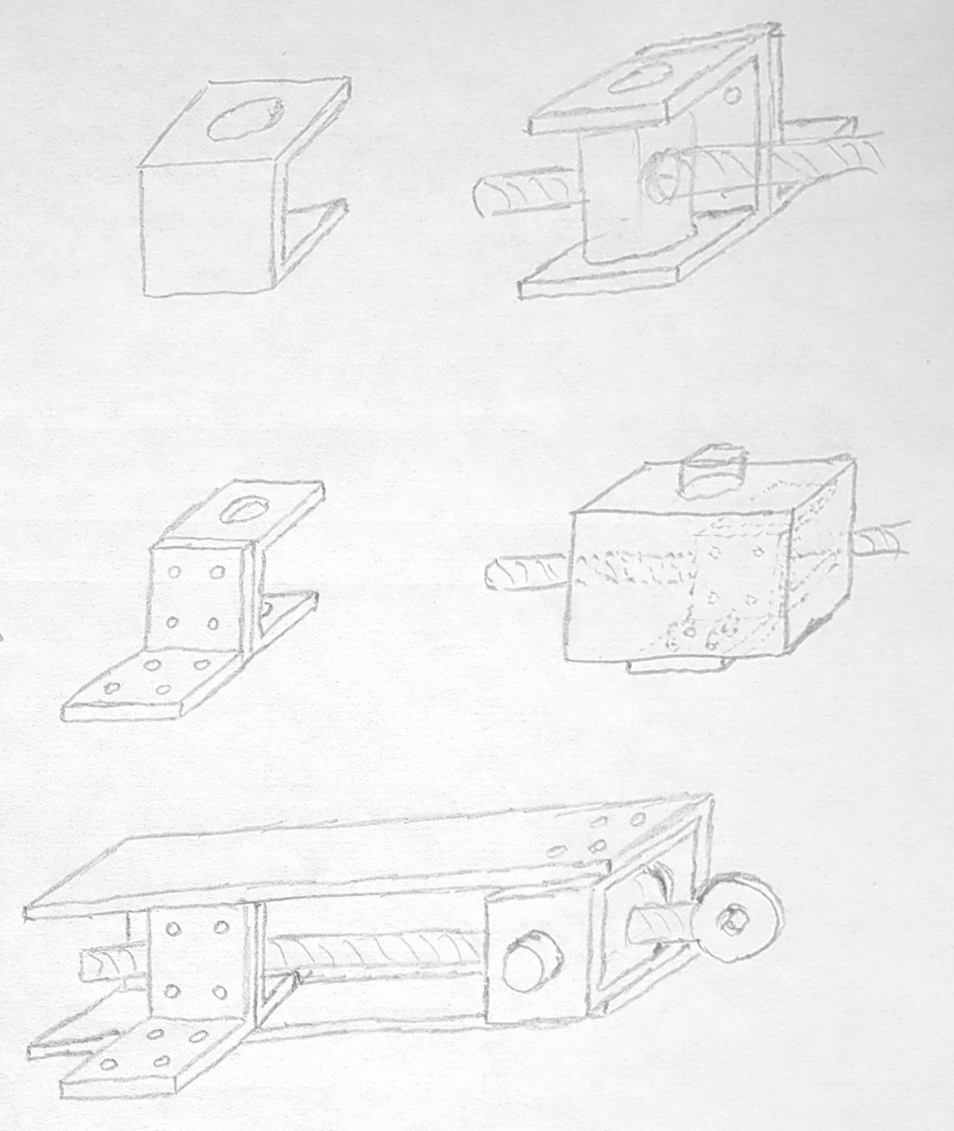

@JavierZatarain me ha gustado la idea de reutilizar un gato. Igual intento inventar algo. Eso si, tendrá que ser sin soldar, uniendo todo con tornillos o remaches.
Edito: Buf ya me está hirviendo la cabeza de ideas. El tornillo para la tail vise y paralelogramo para hacerle un criscross al leg vise.
¿Con el mismo gato? Eso sí que sería un gato bien aprovechado !!
La leg vise con tijera es la que mejor funciona pero los herrajes que venden, carísimos, para variar.
A ver si la semana que viene me paso por un desguace a comprar un gato y monto un prototipo. Ya os contaré como queda el cat tail vise
La idea sería hacer algo con perfiles en U y L unidos con remaches:

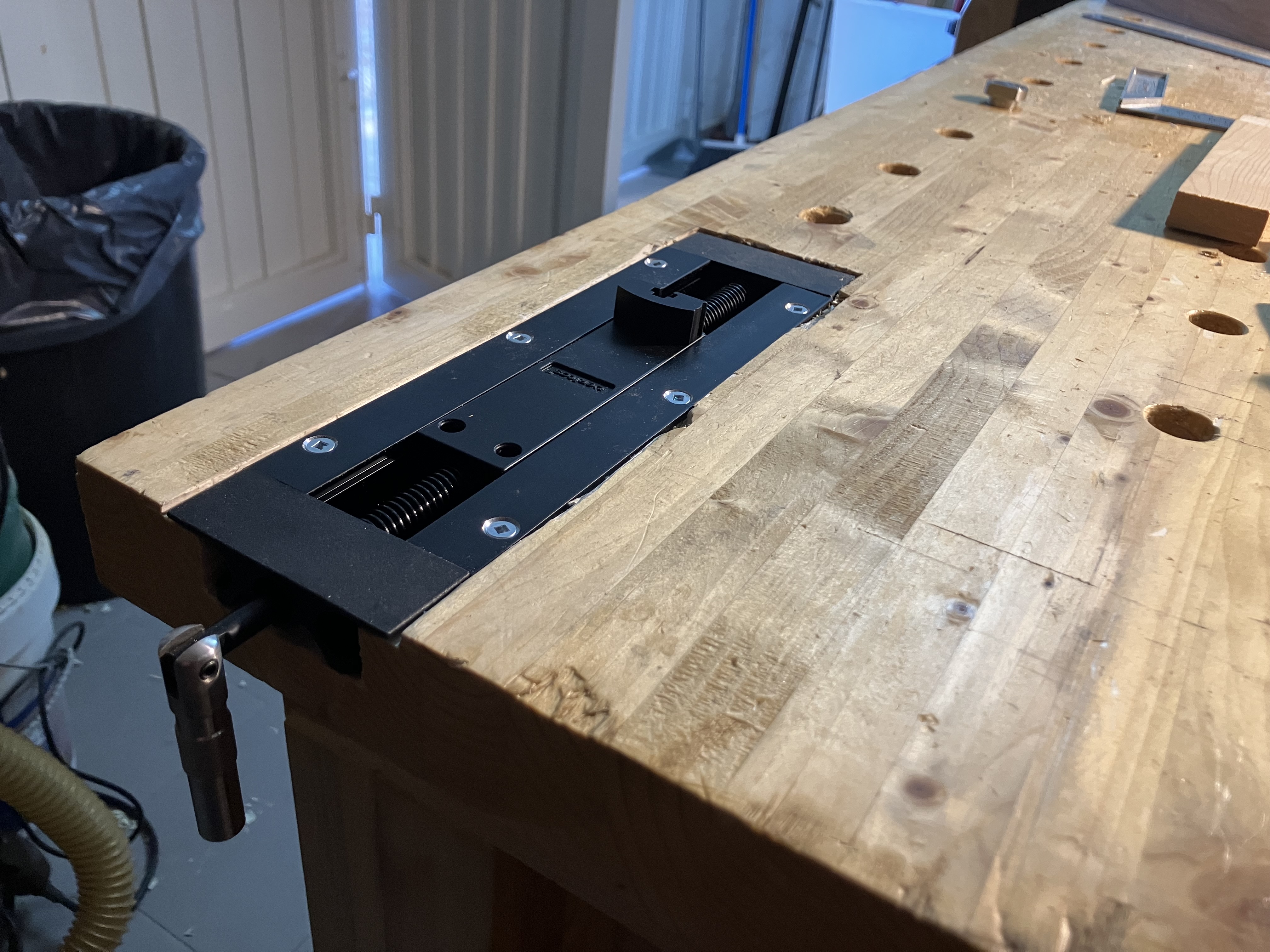

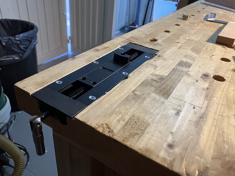

Actualizo el hilo para contaros que finalmente me decidí por el inset vise de Veritas por precio y facilidad de instalación sin tener que desmontar el sobre ya que mi banco ya está terminado. Además, se puede instalar en un sobre no muy grueso como el mio que es de 6cm.
Funciona realmente bien, tanto en piezas grandes como en pequeñas, de canto o planas, y cepillando al hilo o a través o en diagonal.

Queda muy bien @Brico.

@nublotara si te decides por esta, te recomiendo que el vaciado , especialmente el de las aletas laterales, lo hagas con fresadora porque en madera blanda si lo haces a mano como yo es difícil que quede bien. El vaciado inicial para lo que es la caja lo hice con frostner y sin problemas. Aunque no quede fino queda oculto.
Otra opción es hacer un vaciado más grande para colocar un taco de haya y sobre este ya hacer el de la prensa para que encaje justa.
En cualquier caso aún con una terminación flojilla como la mía , funciona igual de bien, pero entiendo que tú que estrenas banco lo querrás mejor terminado. El mío ya está muy zurrado!
