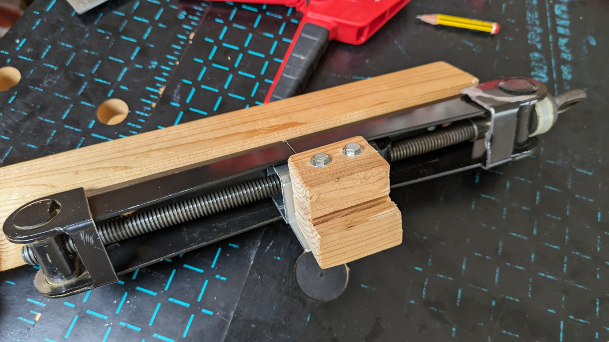

Ya tengo el prototipo del tornillo hecho con un gato.
Tiene un poco de holgura pero una vez que aprieta sujeta con (mucha) fuerza y no se mueve nada.
Esta un poco escaso de recorrido, solo 14cm, pero en al versión definitiva le haré un par de ajustes y debería llegar a 16 o 17cm. Luego está el tema de la velocidad, lleva más o menos 4,5 vueltas por centímetro, es un poco lento pero creo que aceptable.
La versión definitiva irá encapsulada en un perfil U de acero y con el tornillo hacia abajo para que no le entre serrín. Luego el patín tendrá una pletina sobre la que atornillar el taco de madera y en el extremo contrario al tornillo irá en un riel para dar más estabilidad.
Hazle una adaptación para darle las vueltas con un taladro/atornilladora
espectante estoy
Pensaré algo para poder conectar el taladro fácilmente cuando quiera moverlo de un extremo a otro. Gracias por la sugerencia @icalero .
También tengo idea de ponerle una barra o volante con suficiente masa como para poder darle un tirón y que gire solo.
Esa es la mejor solución.
