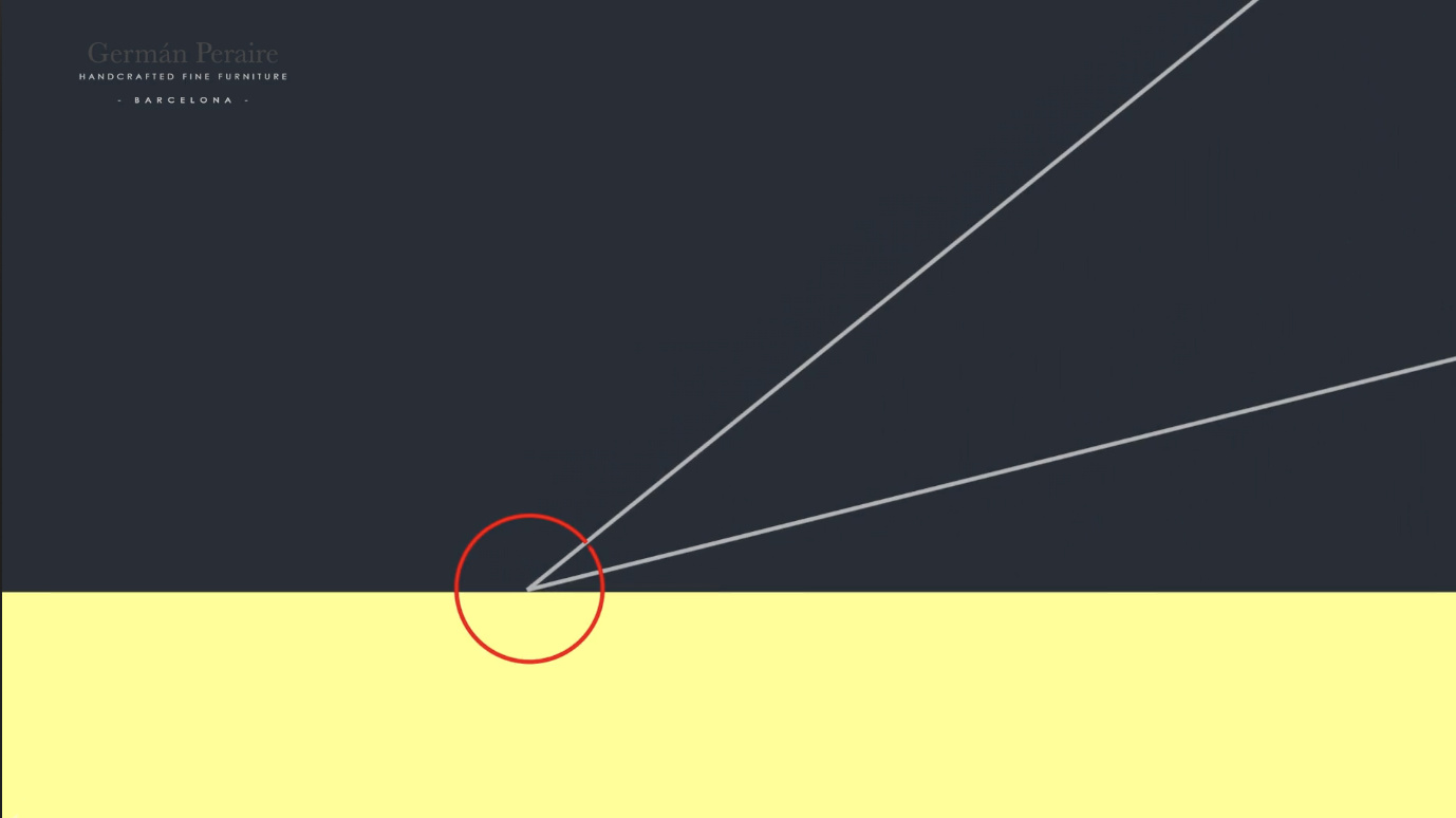

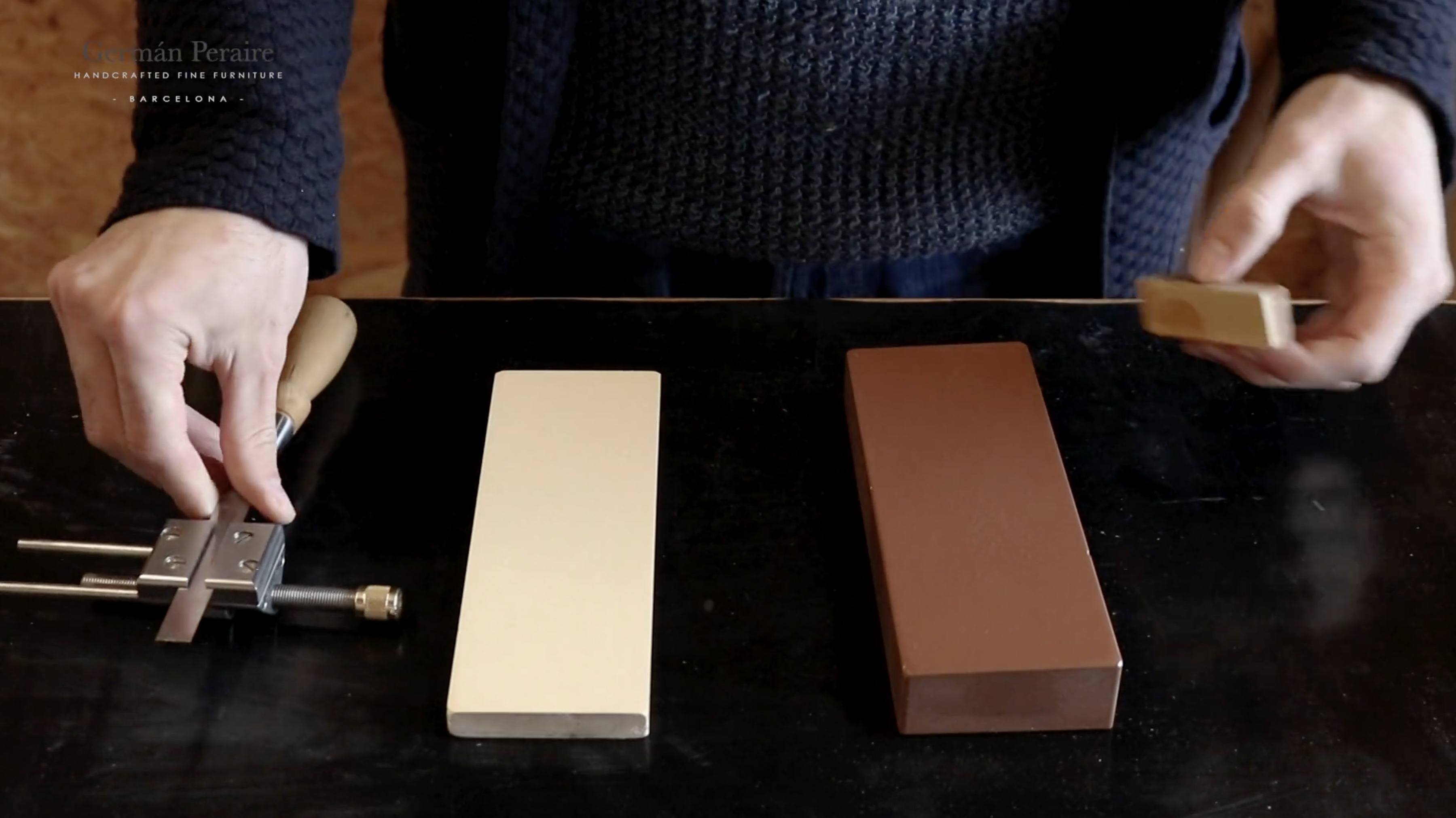

Lo que explica germán en el curso es un afilado a 3 ángulos. Por supuesto que puedes afilar a uno y afeitaría, pero cada afilado llevaría más tiempo. Cada vez que reafilas tendrías que eliminar material de toda la superficie inclinada del formón y si quieres hacerlo fino, te eternizas.
Los formones suelen venir a 25º, este ángulo es el de preparar “de cero” el afilado, lo hacen a máquina para tardar menos, aunque quede un acabado más grueso.
Después, con la piedra de grano “grueso” hace otro bisel a 30º, este pequeñito (creo recordar que habla de 1-2mm)
Finalmente hace el microbisel final a unos 33º (algo entre 30-35), este ya con la piedra fina, dos pasadas en la piedra, a penas visible.
La gracia que tiene esto, es que reafilar el formón es darle 3, 4, 5… pasadas en la piedra gruesa a 30º, hasta que que se note que tiene un poco de rebaba por el lado plano (síntoma de que ha desaparecido el bisel de 33º) y después dos pasadas a 33º con la fina para rehacerlo. Y ya está afilado de nuevo, en menos de un minuto.
Cuantas más veces reafiles, más grande se hace el bisel de 30º y más pasadas necesitas hasta hacer desaparecer el de 33º. Cuando necesites demasiadas pasadas y tardes más de lo que quieres esperar, rehaces el bisel completo de 25º hasta borrar los otros dos y vuelves a crearlos, reiniciando el proceso.
El bisel que realmente utiliza para cortar es el de 33º.
Esto es un resumen muy muy muy tosco, Germán tiene gratis el curso de afilado en su web y está explicado con todo lujo de detalles.
Yo lo he probado y funciona a las mil maravillas a pesar de lo cutre de mis lijas sobre cristal mojado, obviamente no me voy a gastar el dineral que tiene Germán en piedras de afilar.

Creo que son conceptos de afilado muy diferentes, en una guadaña, una hoz o incluso el cuchillo de carnicero utilizan filos con ángulos tan pequeños que el filo en sí es como una rebaba estirada. Lo que hacen esos afilados frecuentes es estirar esa “rebaba” que se ha ido doblando o arrugando. Cuando ésta se rompe o se arruga demasiado viene ese cabruñado (palabro asturiano creo, nunca lo he oido fuera…) que estira el filo y genera una nueva.
Con los formones tengo menos experiencia, pero por lo que he podido aprender en los últimos años, el ángulo es mucho mayor y no se trabaja con esa “rebaba”. De hecho en el curso Germán enseña cómo se la quita, si miras el filo con una lupa, el filo se redondea en vez de arrugarse como hace en una guadaña por ejemplo.
El doble bisel consigue que puedas reconstruir el filo con pocas pasadas de piedra. Para ello crea una especie de filo secundario más pequeño en el que no es necesario “limar” tanto material para eliminar el redondeo.
Seguir dándole a algo que ya está afilado, no consigue que corte mejor. Eso solamente se consigue haciendo más pequeño el ángulo del filo y eso puede ser contraproducente, pues el filo resultante será menos resistente y habrá que reafilar más a menudo. Creo que los que hemos afilado toda la vida “a pulso” hemos tenido equivocada la idea de darle cuanto más mejor, pero en realidad es porque poco a poco estábamos reduciendo el ángulo del filo cada vez más, le hace cortar mejor pero pierde el afilado antes.
El ejemplo más claro es el de la guadaña, este ángulo se lleva tan al extremo que el filo se arruga cada nada y hay que pasarle la piedra para estirarlo de nuevo. El acero también es diferente, tiene menos carbono, esto lo hace mas dúctil para poderlo trabajar a martillazos (cabruñado) y estirar el filo.
