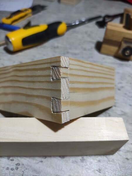

Ya empiezo a pensar que es tan difícil marcar bien como cortar preciso.
En los vídeos que veo marcan con un compás las testas y con el gramil hasta donde llega el corte en la cara de la madera. Después de hacerlo, esto es lo primero que no entiendo, después se ven las marcas del gramil y queda feo.
Después de unos cuaaaantoooos intentos fallidos,

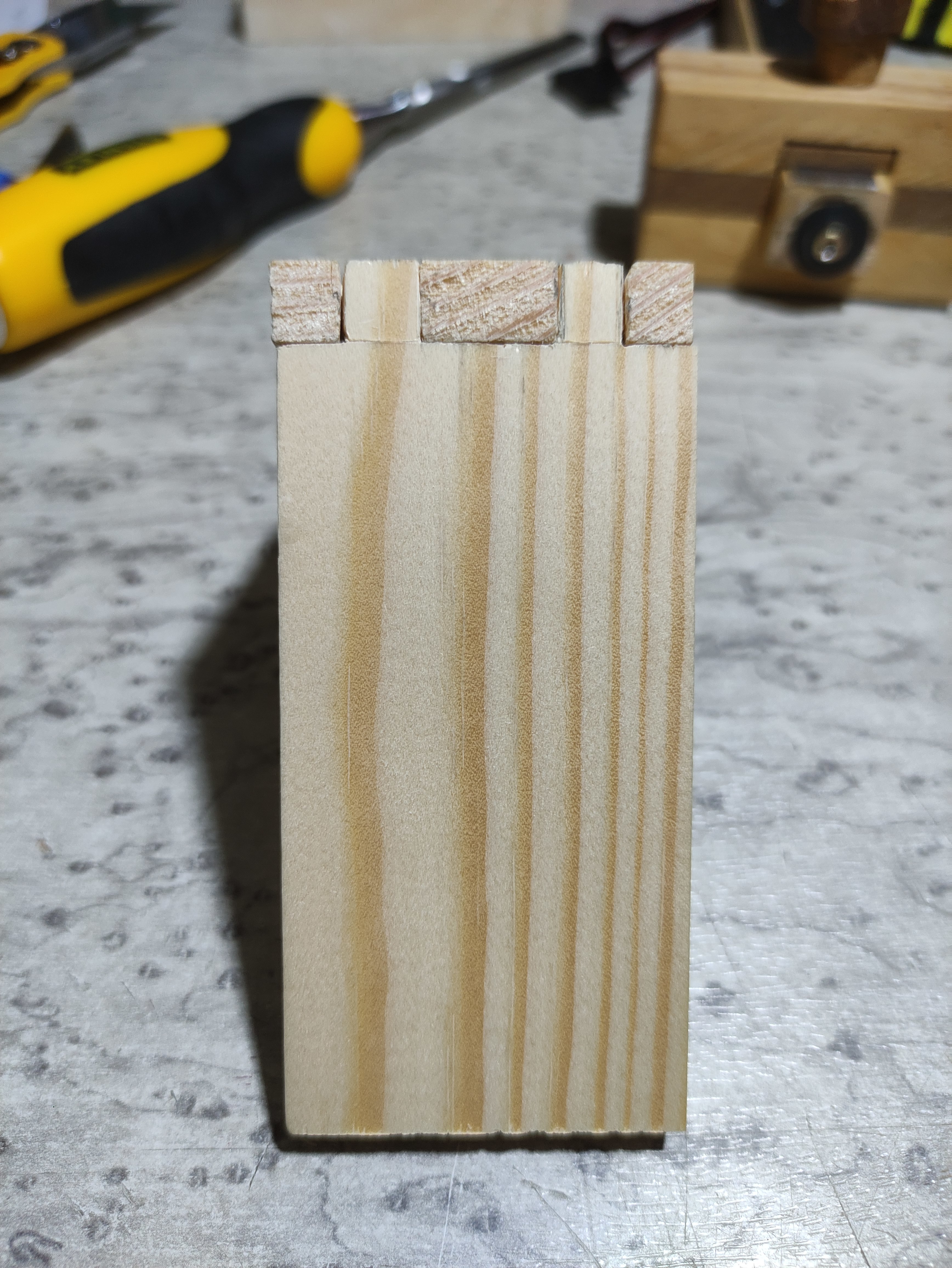

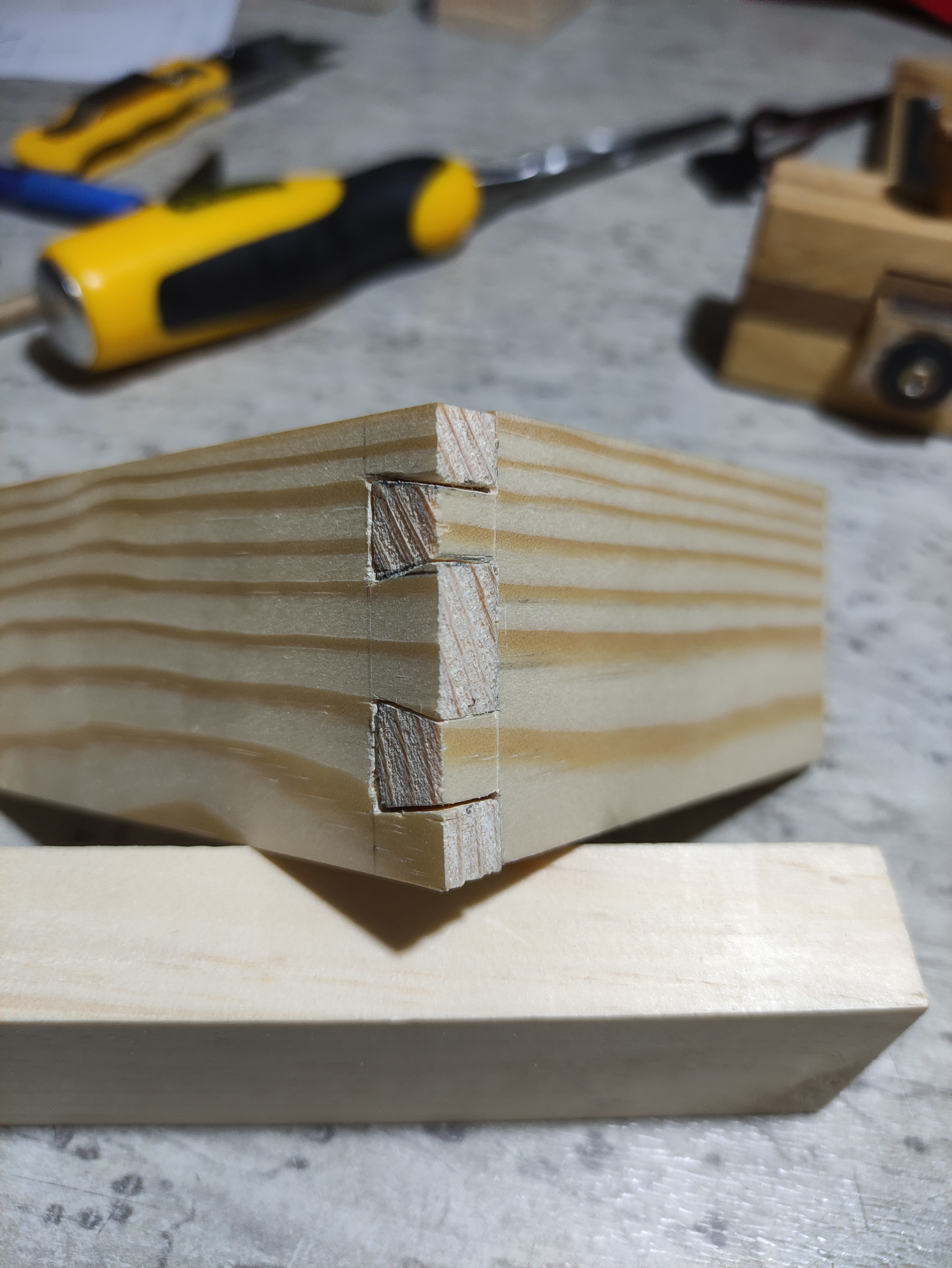

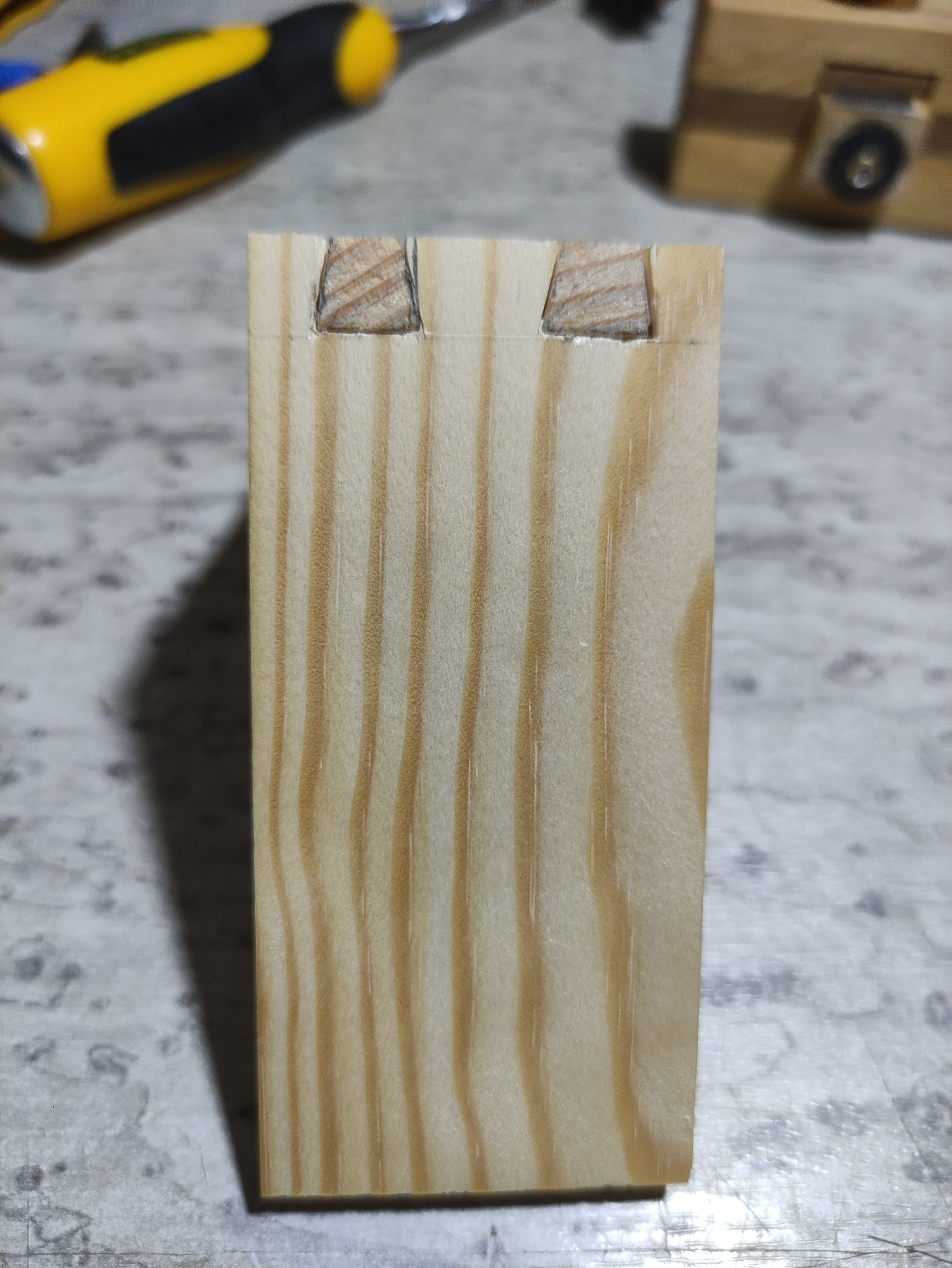

entre ellos hacer las “cajas” al revés, lo ancho arriba y lo estrecho abajo, esto es lo mejor que me ha salido y al menos entran ajustadas las dos piezas. Lo peor es que se me desplazó a un lado el ensamble y eso que comprobé varias veces al marcar y estaba en su sitio.
Primero corto con una sierra de dientes pequeños cerca de las marcas y después ajusto, “si a esto se le puede llamar ajustar” con el formón.
Las pruebas las estoy haciendo en unos listones que compre finos, de 1cm, que pensé sería más fácil para empezar. Si esto no es a si, o hay otro camino más adecuado para aprender, me decis.
Yo creo que para ser las primeras pruebas no estan mal. Comforme practiques cogerás más destreza y precisión. Además si estos primeros intentos fueran para cajones interiores y quedaran ocultos serian utiles y ayudarian a coger confianza.
Posiblemente lo conoces, Paul Sellers, un carpintero inglés, creo recordar que repasaba las testas de los emsambles con un pequeño cepillo y eliminaba todas las marcas de lapiz y demás señales.
Gracias @pennan. Por las marcas me refería no las de lápiz, digo las que marca una endidura en la madera por las caras.

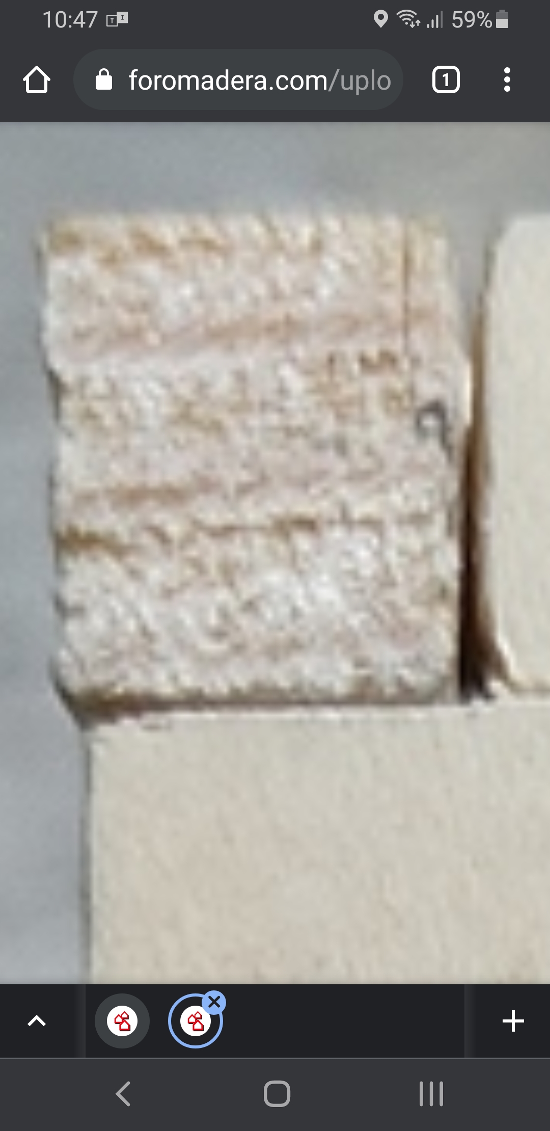

Yo lo que aprecio a si a simple vista es que tal vez los formones no estan bien afilados,parece que hay desgarros en las colas.
El compas se utiliza para dividir las colas por igual,los ingleses y americanos ya lo denominan " divider" y no compas,las marcas depende de lo profundas que las hagas si con con cuchilla y gramil,pero las puedes hacer con un buen lapiz con la punta afilada y despues con un lijero lijado se borra

En la foto se ve holgura en las uniones y los cortes no estan a 90 grados.

La vista no me da para verlo como lo has puesto, ya me sé el truco para la próxima. De todas formas, sabía que estaba mal, pero ahora al verlo a si casi me da algo de chapuza que se ve jajaja.

Los cortes estan emparejados y el motivo principal es que funcionarían, no se desarmaria el ensamble.

Me parece que estropeas las aristas por hacer palanca contra ellas. Se debe trabajar siempre desde dentro. El primer corte muy suave, y desde dentro sacar una astilla, dando siempre salida a lo que quieras quitar. El formón es una cuña y hay que abrirle paso hacia lo que quitas, para no deformar lo de fuera, lo que queda.

La foto no te la pongo para avergonzarte, supongo que no hace falta ni decirlo.
