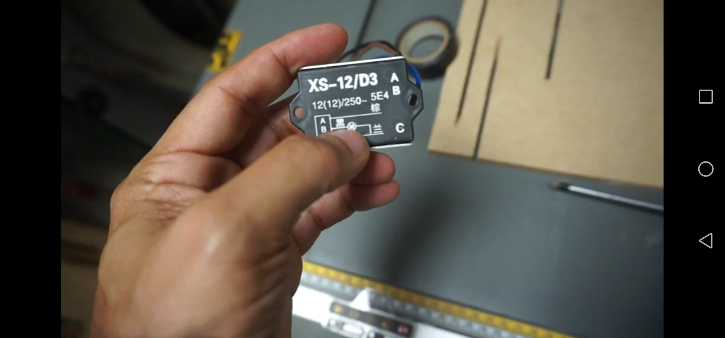

En el video 2º explica como conectar el modulo de arranque suave. Lo tiene amazon y otros.
Es por si interesa ponerlo.
A mi me interesa pero no veo el video por ningún lado
Es el segundo video, habla del ajuste Soft Start. Y lo explica muy bien. Habla un francés muy académico.

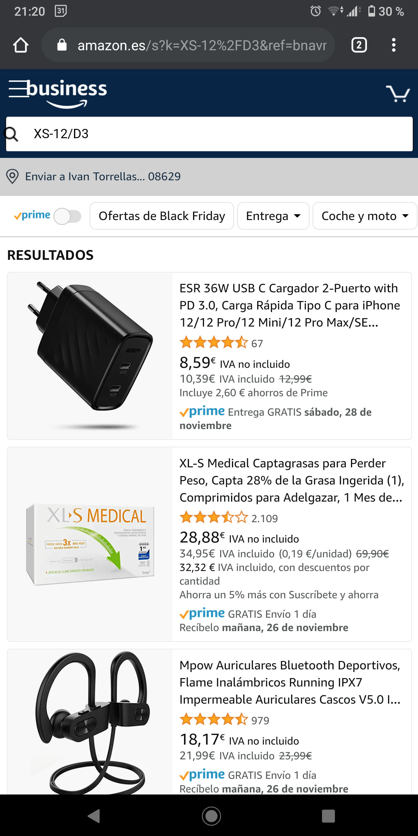

Amazon los tiene,pon XS-12/D3.
En la red sale informacion de este modulo con esquemas,todos rusos.

Eso no es, a ver si has escrito Amazonia.
https://www.amazon.es/Arranque-suave-Soft-Start-XS-12/dp/B07PRWSRGP.
Los hay en mas sitios y mas baratos.
