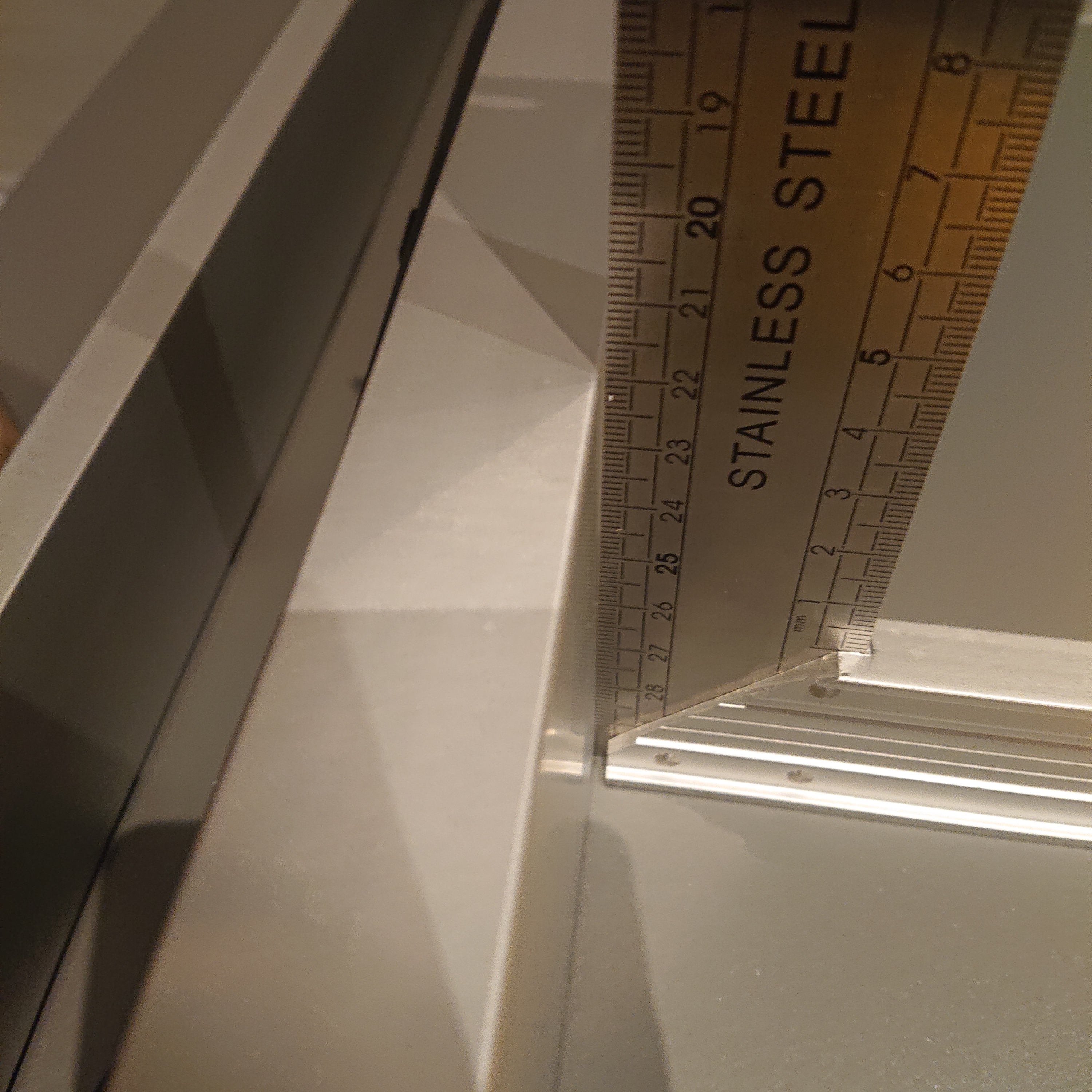

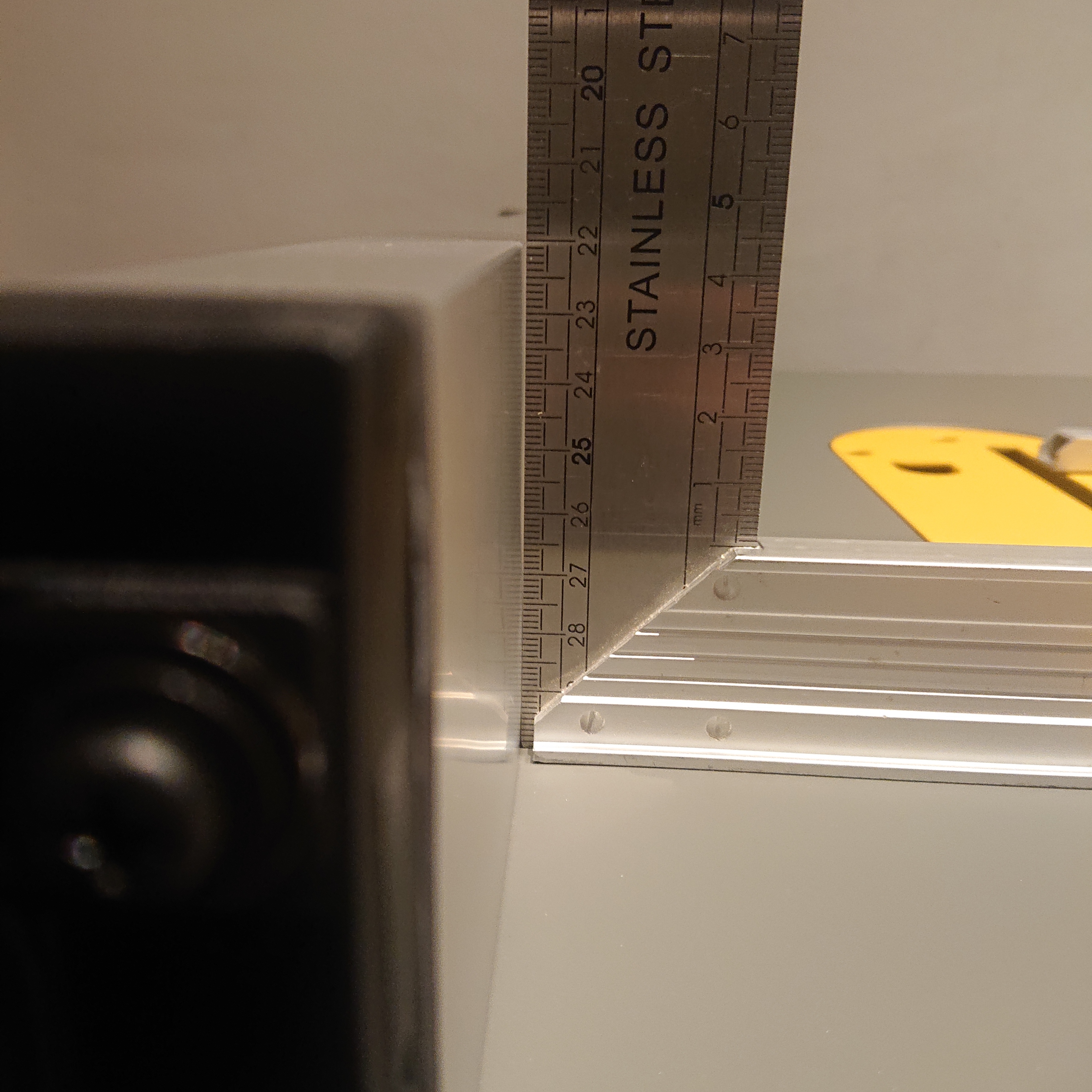

Mi guia lateral no esta a 90 grados respecto a la mesa. Pero no he tenido narices de poder corregirlo.

¿Es mucha la desviación que me comentas? La mía de hecho da mejor escuadra que un material que compré y que se iba 2 mm (sólo…).
No llegará al milímetro, se separa del disco en la parte de arriba
No acabo de entender dónde. Alguna foto sería útil.
Pues eso no es poco. Mañana por la mañana miro la mía a ver si te puedo orientar. Yo no he tenido que tocar esa parte.

Ardill-Ica, luego te comento lo de la escuadra.

Con respecto a la escuadra: creo que a veces nos obsesionan los ajustes centésimales. Es mucho más efectivo y real hacer comprobaciones sobre el material cortado.
Cuándo puedas haz unos cortes y comprueba o te volverás viruta.
Todos los cortes que he hecho hasta ahora cuadran. Y en cajas si no cuadra canta que no veas.
