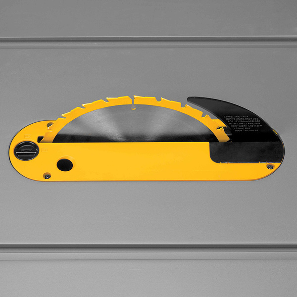

¿En esta máquina para “cortes ciegos” hay que quitar toda la protección incluída la cuchilla divisora? Tengo entendido que hay unas divisoras para cortes ciegos pero no las localizo.
No me gusta “divisoria”.
A mi tampoco me gusta esa palabra.
En teoría, la cuchilla no sobresale del disco, por lo que si con cortes ciegos te refieres a hacer una canal en un trozo de madera, creo que no te debe molestar.
Efectivamente. Como no tengo la máquina delante no lo he podido comprobar.
Muchas gracias.
P. D. ¿Ya le has dado caña a las ardillas?
Que va… He trabajado todos los días del puente
Con este modelo no es necesario retirarla.
Te vas a poder comprar muchas nueces.
Pero si bajo el disco a digamos 3 dientes sí que molestaría. Es decir, estoy obligado a la altura del divisor.
El divisor baja junto al disco. Eso si, nometas la madera desde el lado del divisor, que entonces si que no podrás
Esa era la duda, como no tengo la máquina no sabía si el divisor bajaba exactamente igual que el disco o tenía un mínimo.

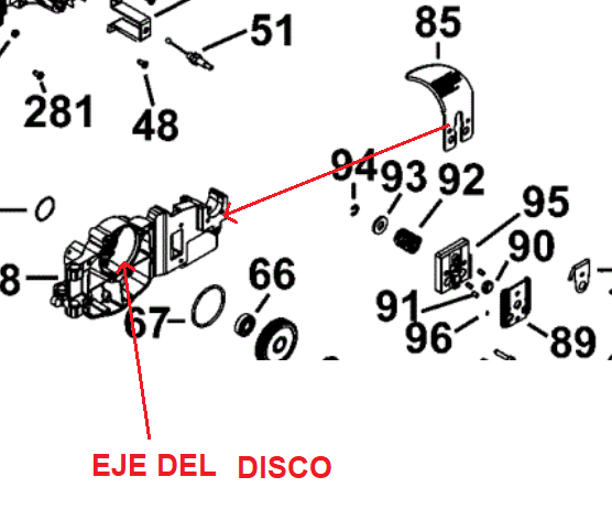

Internamente esto va así.
La doladera va solidaria a la pieza de aluminio que porta el eje del disco. Así cuando lo subes o baja conserva la altura.
