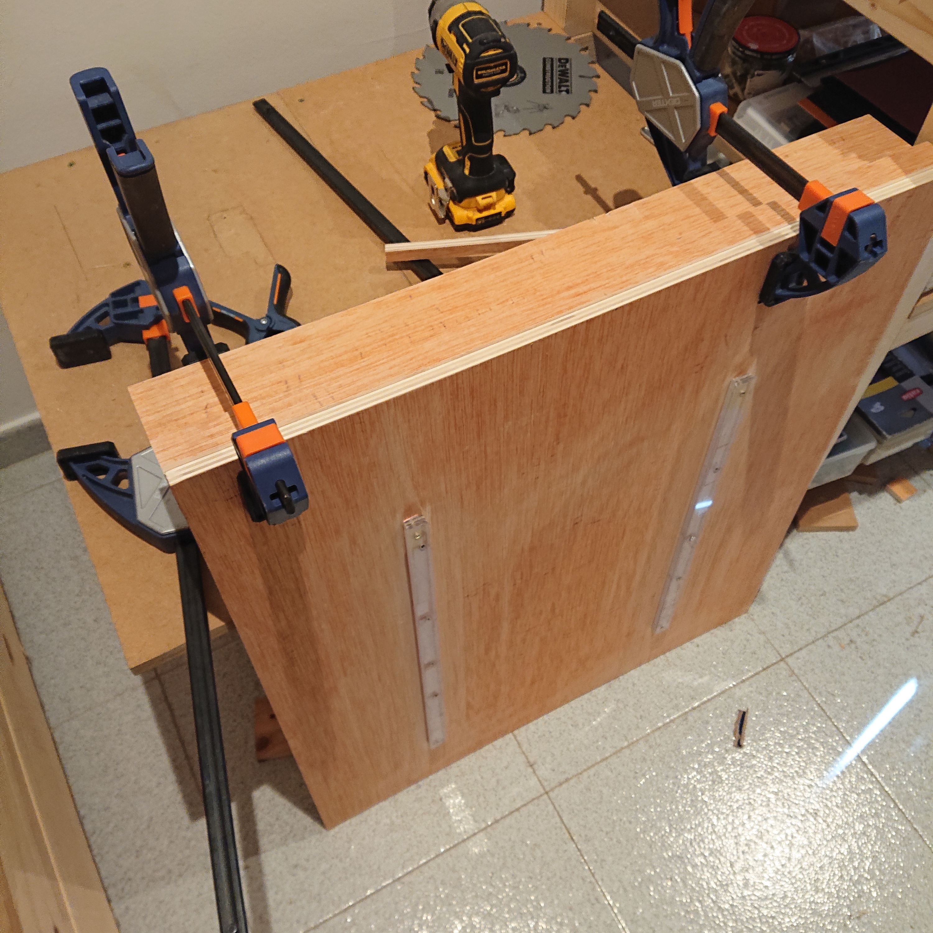

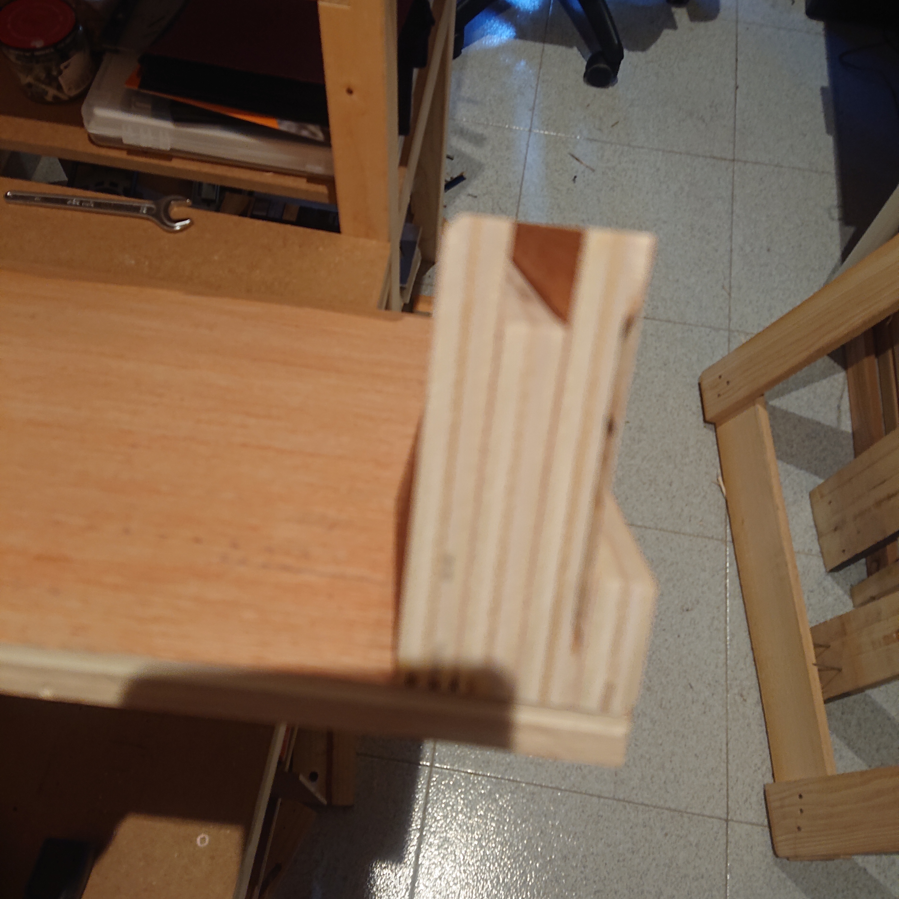

Desde luego no te van a dar el Premio Foto del Año. La segunda ¿Qué nos cuenta?

Es el tope

Y yo aquí lijando.

En serio Paco gracias, porque visualizo lo que tengo en mente.
