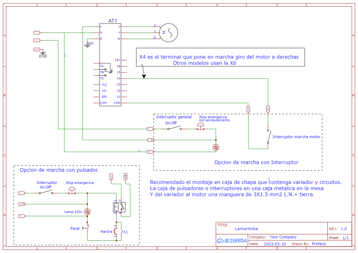

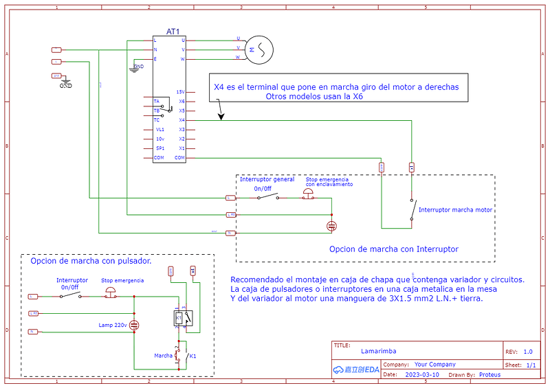

La botonera de marcha paro, con un contactor y ademas la seta, aguas arriba, o sea, antes de la botonera, para que detenga todo, ya que puede fallar el corte y el contactor seguir cerrado y la maquina no para.

Es lo que hay en el plano que has puesto, abajo a la izquierda.
La opción de marcha con pulsador. Se han dado ocasiones, que al dar al botón de paro, el contactor no corta, porque se han quedado pegados los contactos y por eso se pone la seta antes, a la entrada del circuito.

@Lamarimba
Rafa te he dado un croquis de lo que pienso que es mejor para tu problema.
Si me necesitas me das un mensaje privado y te paso mi telefono.
Saludos, te dije lo que sabia o crei saber.

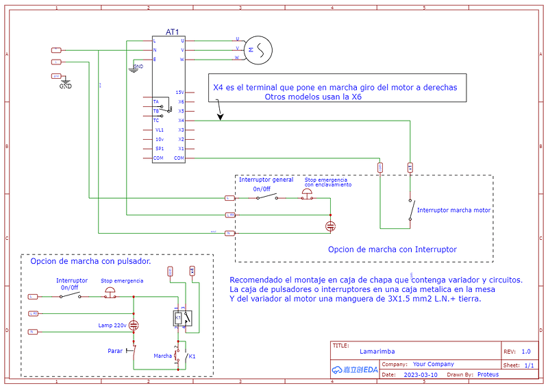

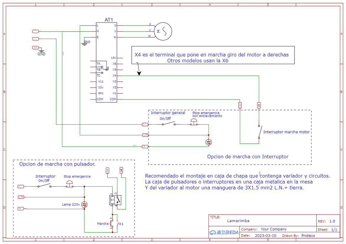

He puesto dos esquemas porque en el primero se me olvido poner el pulsador de paro inprescindible.

yo me refiero a una maquina como la cepilladora que no deberia quedar enclavado, la maniobra de un torno suele ser diferente y mas complicada, marcha/paro giro a derecha i giro a izquierdas,ademas de ajuste de velocidad, en una cepilladora solo necesitas marcha paro, en el inverter LG que tengo montado en el torno la maniobra se puede seleccionar en el inverter en el menu de parametros si se quiere hacer con interruptores o con pulsadores, en este inverter chino no veo la opcion en el menu,pero si no se hace cuadro y se trabaja con el cuadro que incorpora el mismo inverter toda la maniobra se hace con pulsadores asi que supongo que se puede hacer.
Yo lo primero que hago cuando cae en mis manos una maquina vieja que lleva la maniobra con interruptores que quedan enclavados, es cambiarla por pulsadores o sistemas que si hay fallo de corriente ,al restablecerse no pueda la maquina ponerse en marcha sola,los inverters que conozco ya vienen preparados para esto y hay corte de corriente al restablecerse si hay algun interruptor accionado hay que restablecerlo.

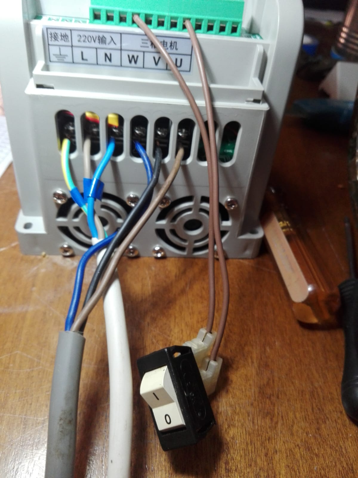

Agradezco mucho tu implicación, @proteus, aunque me abruman un poco tus esquemas. Al intentar descifrarlos creo que te refieres a esto (estoy jugando con las cosillas que tengo en el cajón, nada definitivo):
Los cablecitos del interruptor van a COM y a X4. Le toqueteo un poco los parámetros: P11 (start/stop control source) lo pongo en 2 (external port), y P53 (multi function input 4) lo pongo en 5 (wire forward operation). Y funciona, con esa miseria de interruptor.

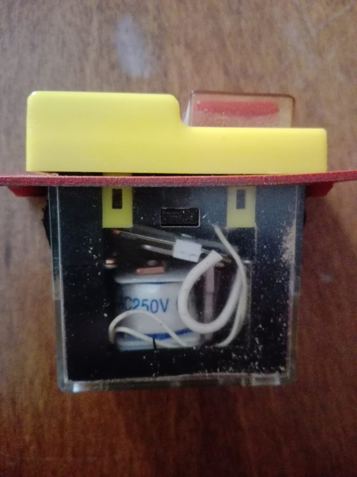

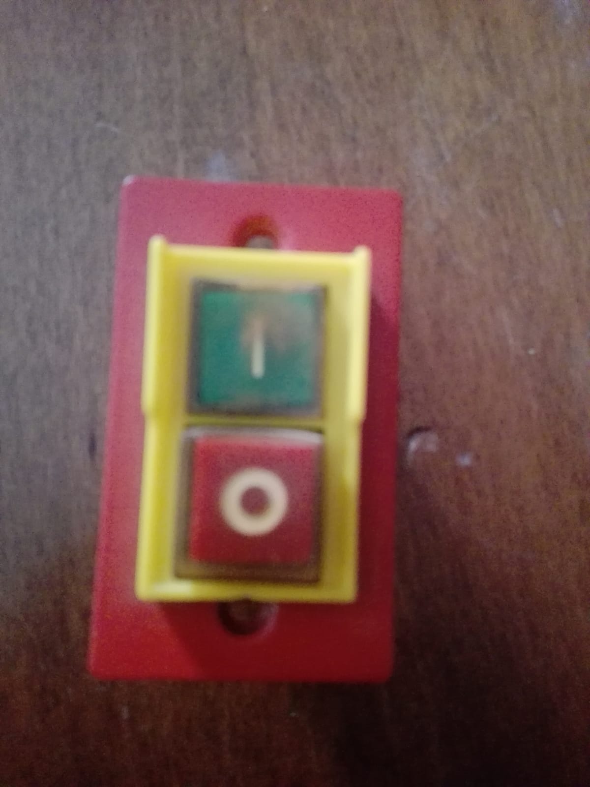

Tengo por el cajón también esto
Pero esa bobina habría que alimentarla con 220, ¿no?. Supongo que los cables del variador se manejan con una corrientita de 12 o 24 voltios.
Me da miedo trastear sin saber…
el interruptor que muestras en la ultima foto ,es con enclavamiento y no es necesario para la maniobra del inverter, y como dices la bobina esta alimentada a 220 v y seria tonto tener tan alto voltaje en e cuadro sin ser necesario .
