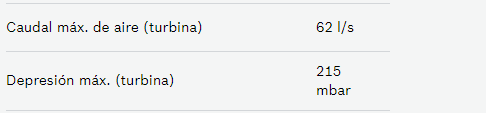

He estado mirando esos parametros, del cevik no da la depresion, solo caudal:
Del Bosch da ambos, pero no se si sera muy significativo esos 4L/s de mas de uno a otro

Potencia: 1.000 W
Potencia máx. conectable: 2.600 W
Volumen de aire: 60 L/seg
Depresión máx. 210 mbar
Volumen del depósito: 26 L
