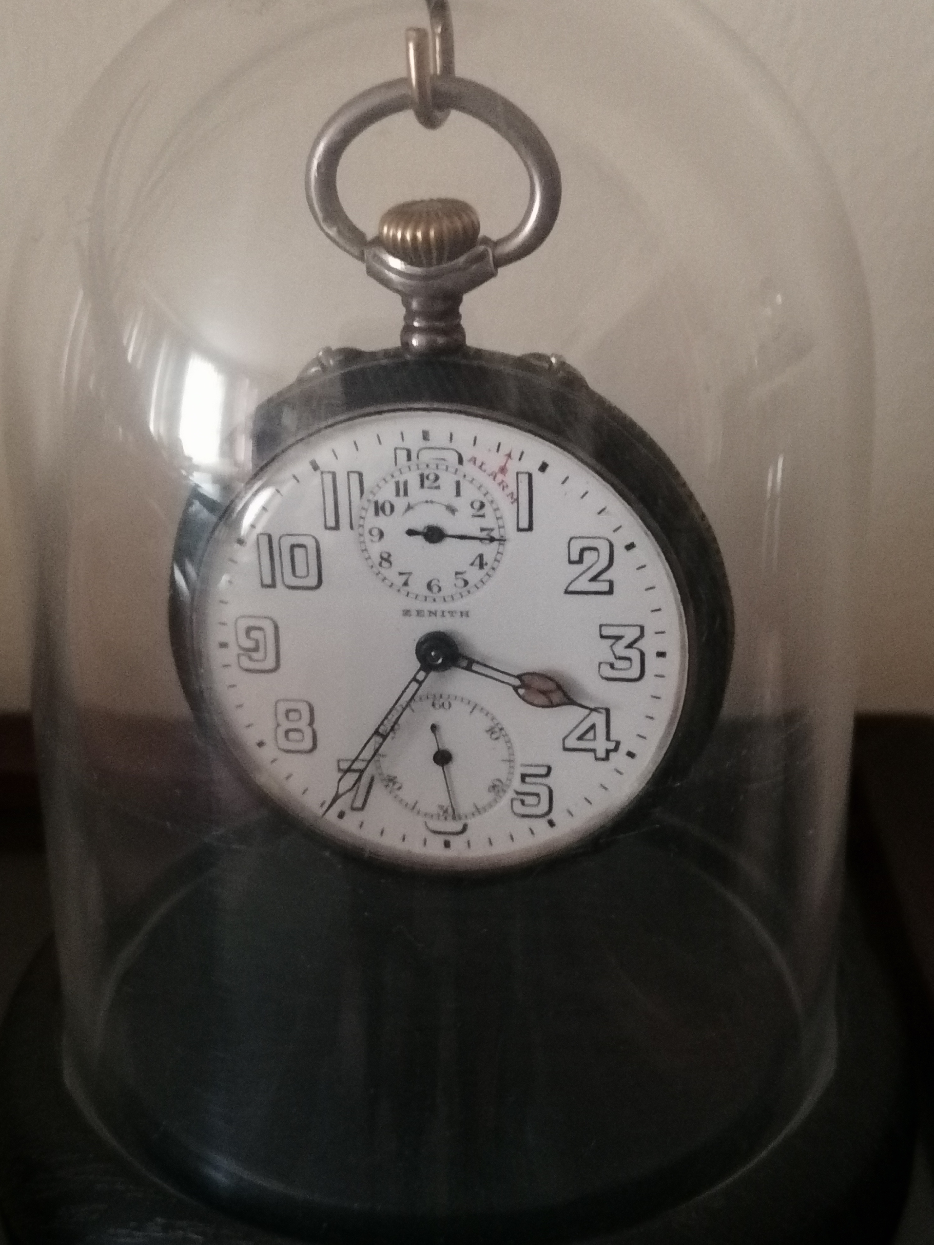

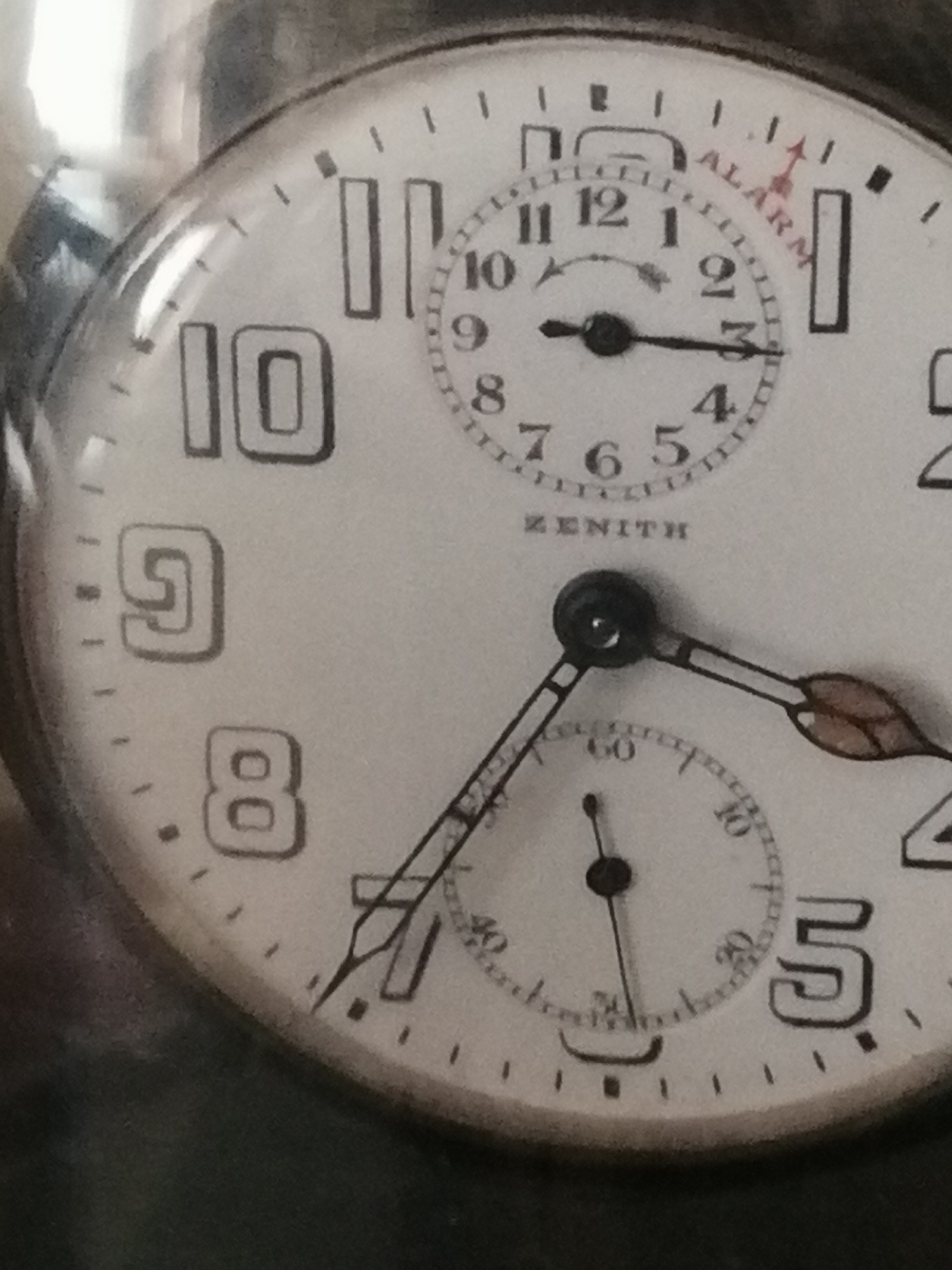

Es una preciosidad de reloj y si me permites te cuento algo. Lleva un mecanismo calibre 2532PC, que sucedió al manual 2532 (sólo tres años de fabricación).
Este calibre tiene la característica de haber sido hecho íntegramente por Zenith. Otras casas suizas muy renombradas los compraban en blanco y luego los adaptaban.
Gran pieza y un recuerdo precioso.
¿Has comprobado el número? te llevará al año de fabricación.
No lo dejes parado mucho tiempo. Dale vida.
Leche, me dejaba el modelo ahorrador. He visto algunos pero ninguno tan art decó como ese.
Es fantástico.
Ponlo en marcha o te doy una colleja.
Dentro, en la maquinaria.
Cuidado al abrirlo, no lo marques.
Perdona, creo que ese necesita una herramienta. Es la “llave”. Si no tienes no lo intentes o lo marcarás.

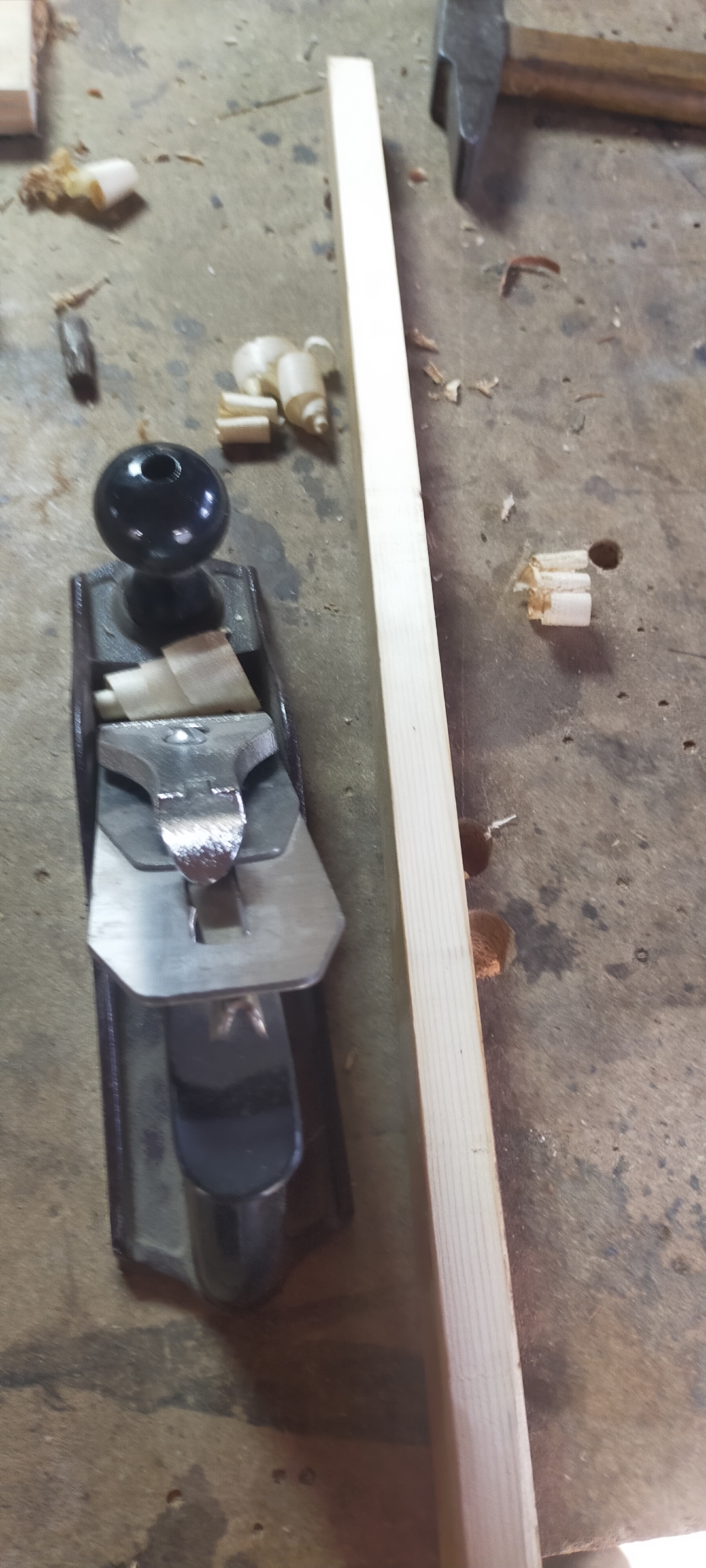

Buenos dias,
Despues de tanto leeros,compre este cepillo stanley 4 creo, en un rastro.
Ayer lo usaba y me decidi a sacar fotos y preguntaros.
Lo afile, y lo monte creo que bien, saca copos aceptables.
Pero en madera dura ( roble y iroko ayer), se me desajusta .
Ya lo ajusté desde arriba,desde abajo…
Con martillo y apretando la palanca.
Funciona unos minutos,gasta que tenga que volver a desarmar.
Al final acabo con el de madera.

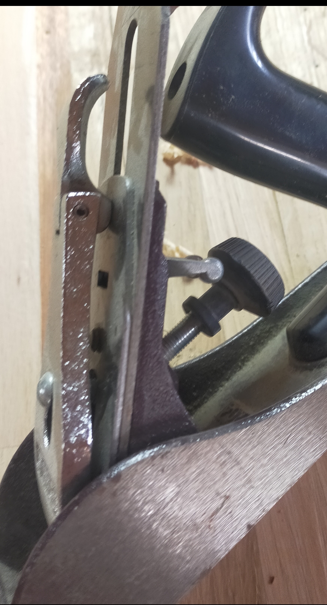

Y me digo a que este tornillo y esta horquilla deberían de ayudarme no?
Pero como?
Como puedo arreglar este fallo?
El metal no es lo mio

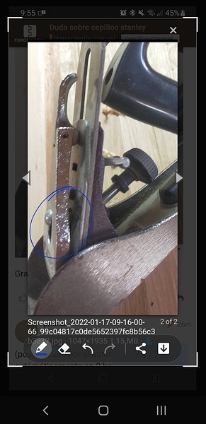

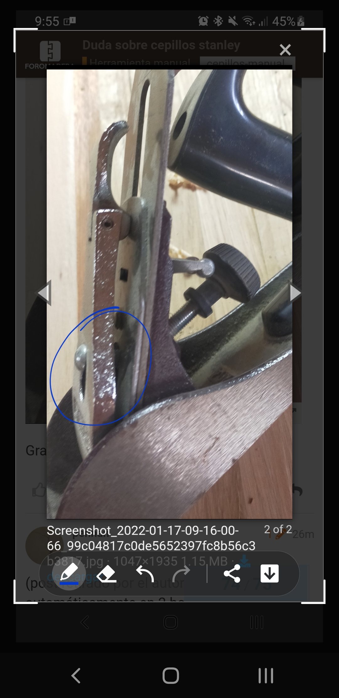

Ese tornillo esta suficientemente apretado? Apretado como para que no se mueva la cuchilla y la cuña (la tapa que tiene la palanca) pero no tanto como para que la cuña no entre.
Y mirar que la palanca que engancha la cuchilla y que ajusta la profundidad este en buen estado y bien enganchada en la cuchilla.
La cuchilla y el contrahierro bien apretados.
Esto se me ocurre.
