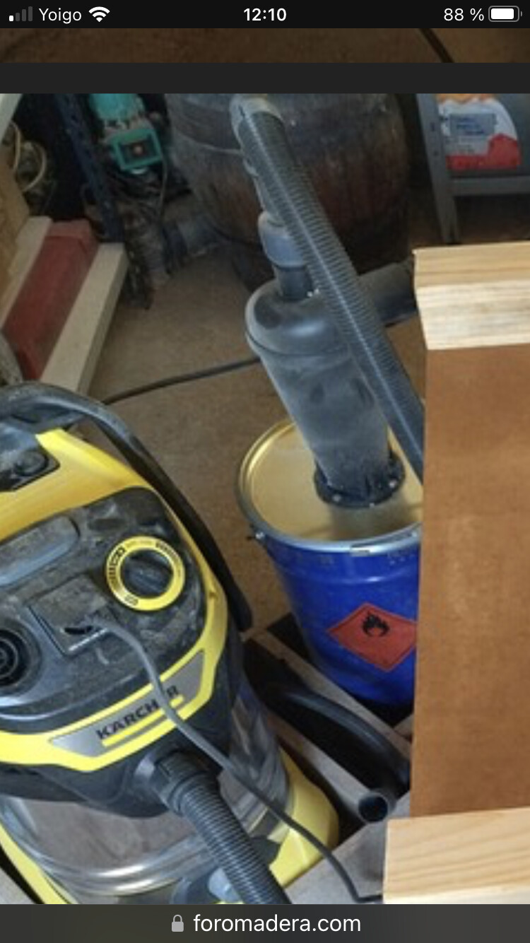

Como dice @Pepet si es por espacio un carro para poner la aspiradora y encima el ciclón.
A la aspiradora apenas le entra nada y luego del bote a una bolsa y a correr.

¿El bote es metálico?
Tú mismo, @Pepet
Gracias, tú tienes vista de lince y yo de lance. Se va a lotrocutar.
Si, es metálico.
Puede ser un problema??
Igual se carga de electricidad estática. Yo lo tengo de plástico y no me da problemas, el que lleva el ciclón embutido encima de otro para evitar que colapse.
No deberías recibir esas descargas. Hay algo que está fallando.
