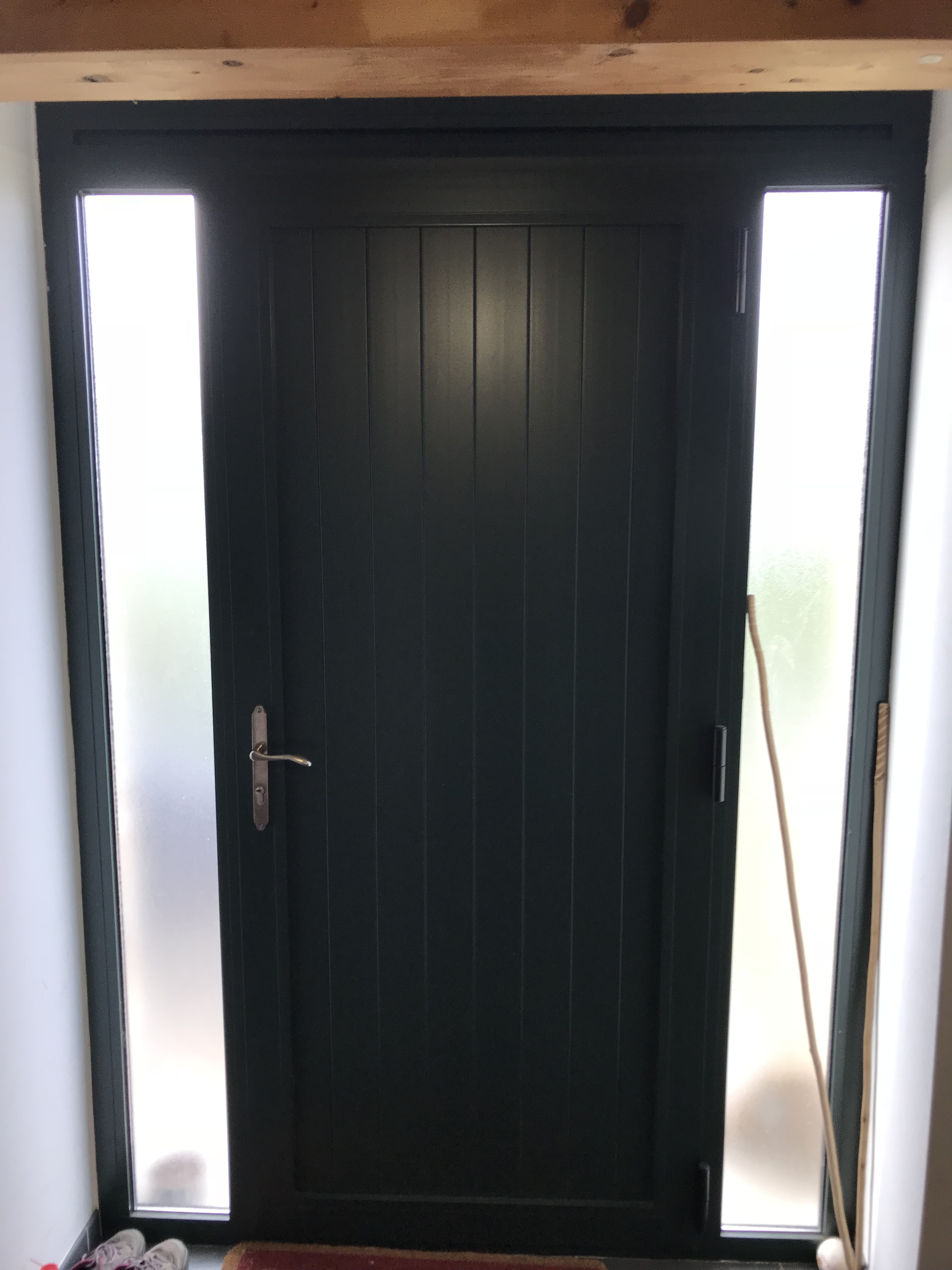

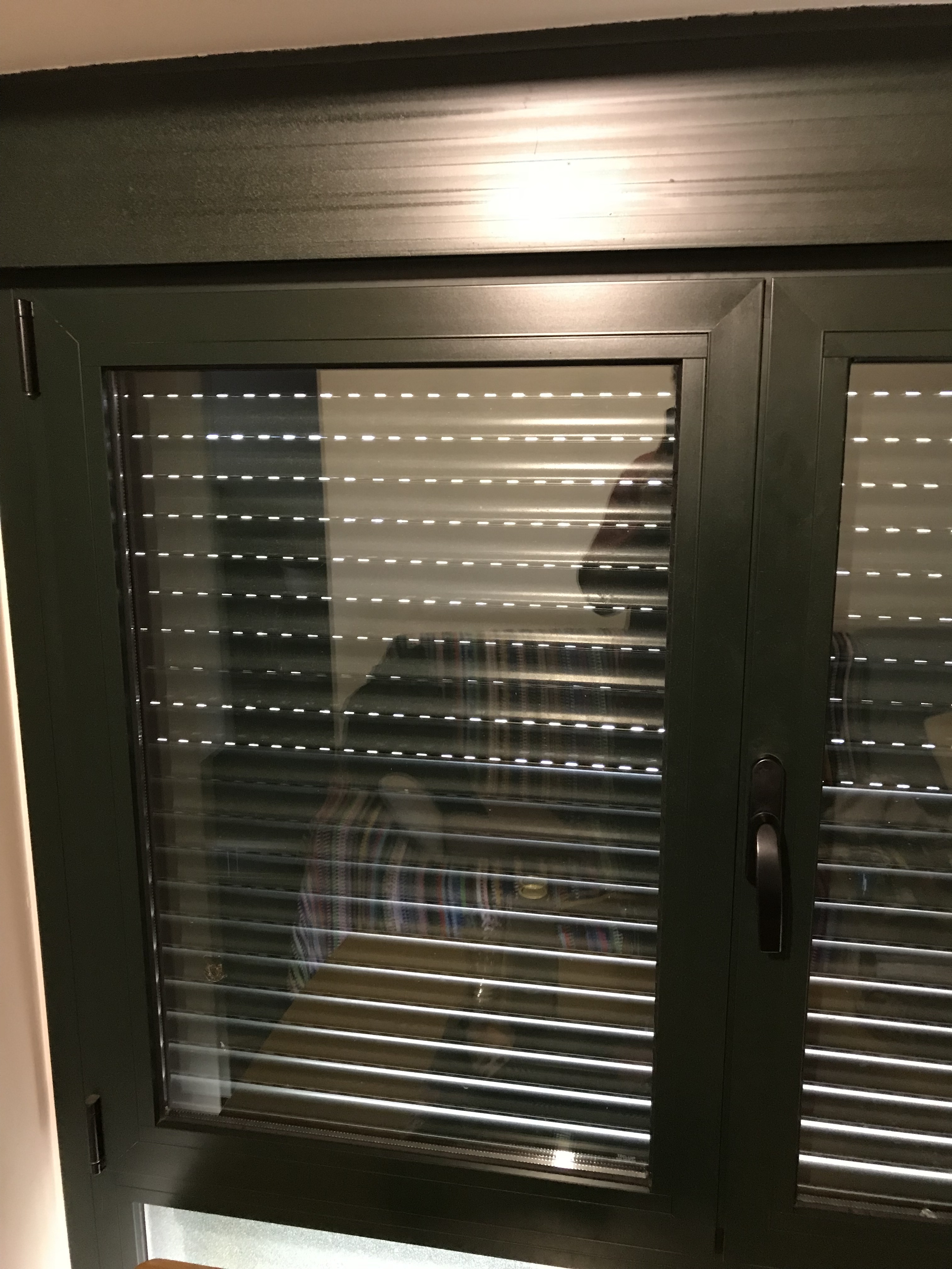

Cuando hicimos mi casa, todavía no tenía ni sierra circular ni interés alguno por la madera. Fué durante el proceso de construcción de ella cuando compré las primeras máquinas y me entró el gusanillo. La cosa es que acabamos instalando unas puertas y ventanas de aluminio que a dia de hoy me tienen hasta las mismas humedades. Condensación, perdida de calor, una sauna en verano, vamos que lo tienen todo… Llevan instaladas 8 años y me da pena tirarlas ya que a la vista están perfectas.
Ahora lo único que se me ocurre es poner unas contraventanas en las ventanas y la puerta revestirla completamente en principio en el interior y mas adelante si la cosa funciona también por fuera. El problema es que estas fachadas dan al solano todo el día en verano y no se muy bien que madera utilizar. En la fachada a la sombra están las contraventanas con lamas mobiles que andan por este foro Contraventanas de lamas móviles y el sapelly no ha tenido problemas hasta ahora pero tan oscuro no me quiero arriesgar en la fachada soleada. ¿Qué madera sería la idonea para hacer las contras? Prefiero clara…

Con respecto a la puerta, mi idea es instalar primero un panel de corcho de 15mm en la hoja de la puerta y a continuación algún tablero chapeado lo mas fino posible. En los marcos llevaría solo el tablero. En teoría esto debería romper el puente termico ya que el corcho y el tablero no transmiten el frio al interior de la casa. Bueno, ya iré contando.
En las fotos no se ve muy bien, pero igual podrías poner una contraventana interior con su marco, incluso podrías tapar todo, incluyendo la tapa de persiana quedando también mejor aislado acústicamente.
En la puerta también podrías hacer un pórtico interior (teniendo sitio, claro). Para cubrir, lo ideal sería cubrirla por fuera, así podrias darle el grosor que quisieras sin limitar la apertura de la misma, incluso podrías cubrir el marco y ponerle otro par de cristales a mayores para tener un mayor aislamiento.

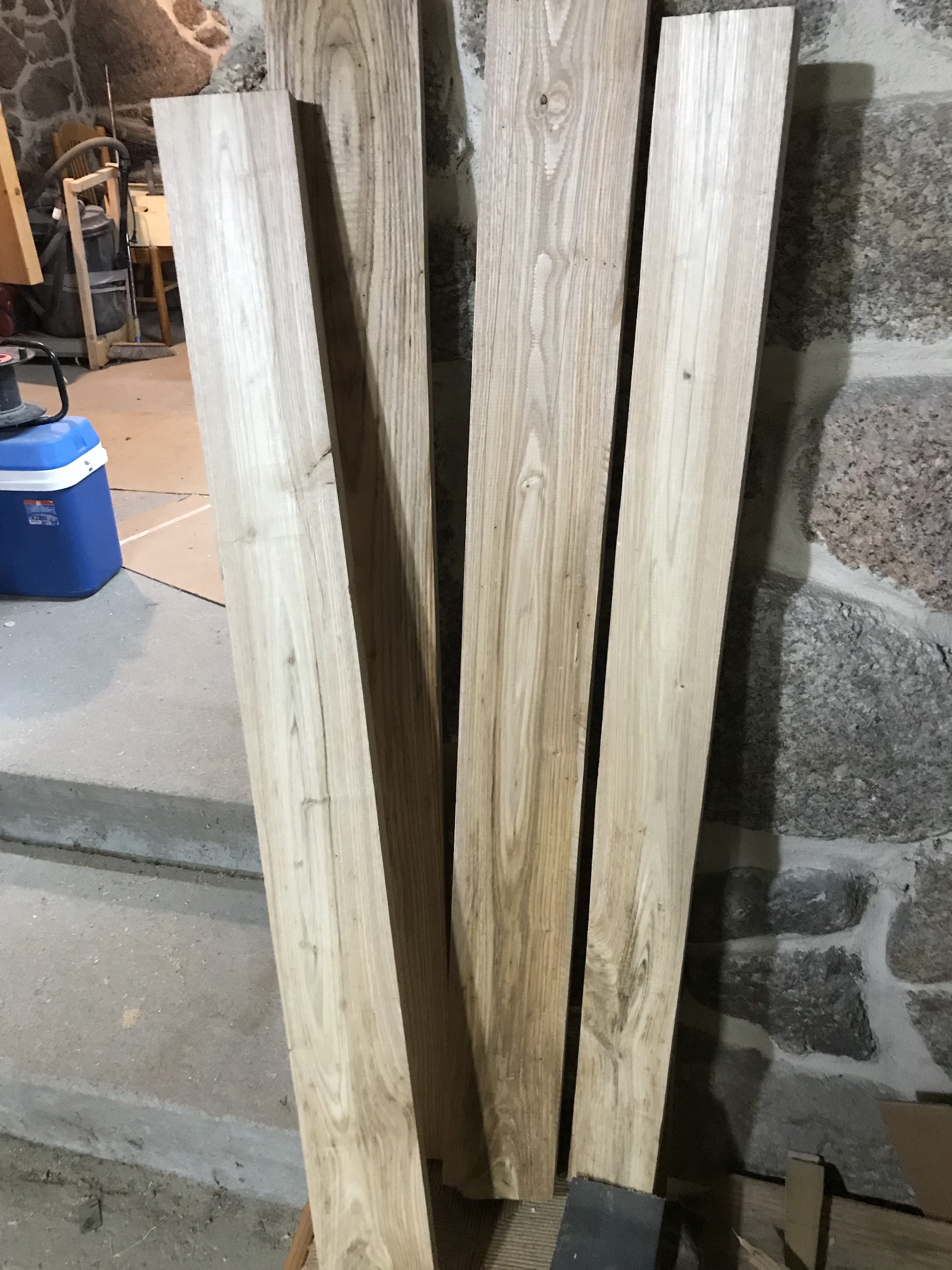

Por cierto, tengo algo de castaño que me ha salido prácticamente gratis. Horas de curro aparte. Aprovechamiento de madera "callejera" - nº 23 por Carlao
Al final me han quedado unos cuantos tablones para usar.
Me sirven para hacer las contras? Aguantarán bien la exposición al sol?
Cuando las regruese me quedarán de 25mm.

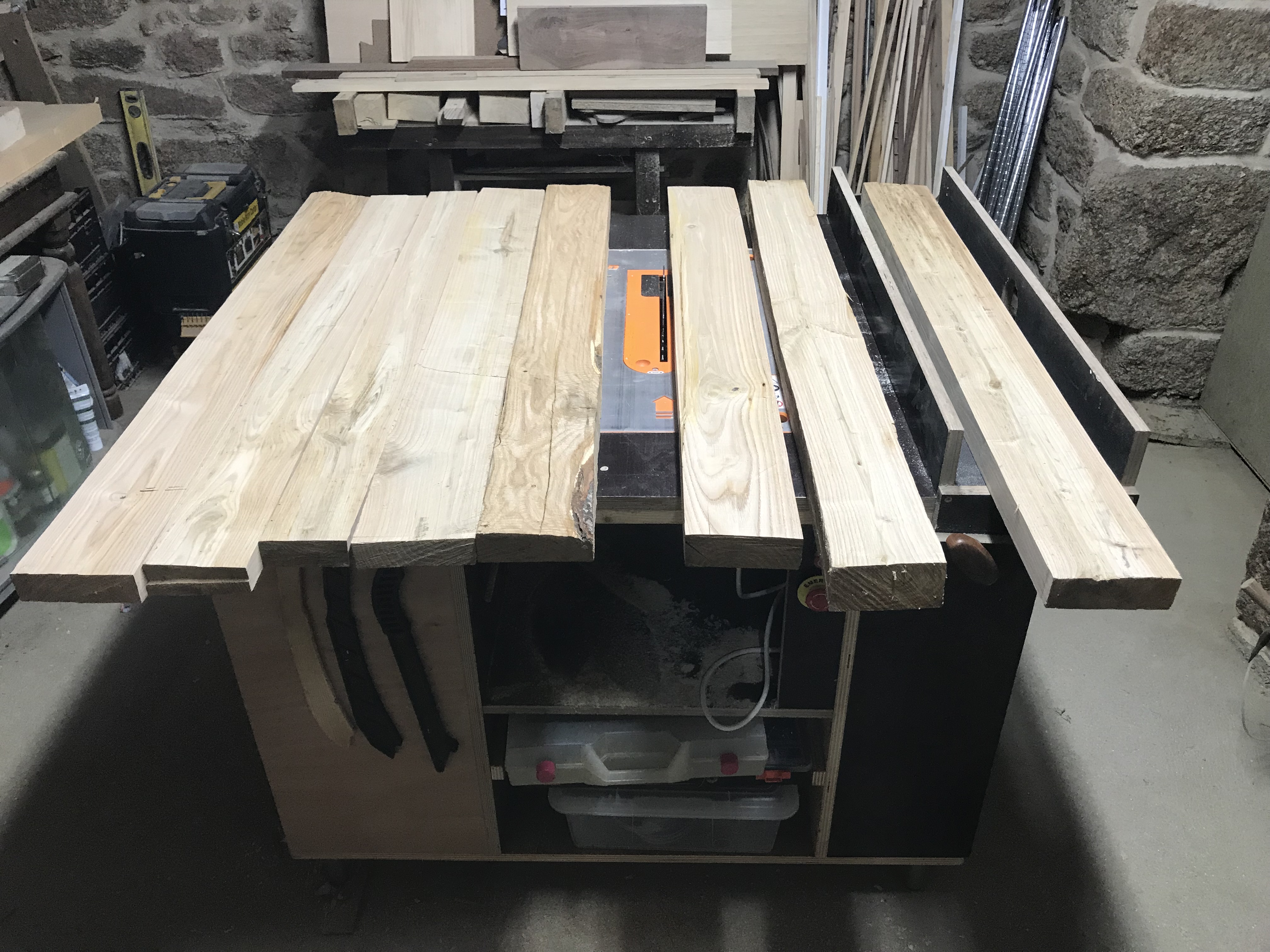

Bueno. Pues por fin me he decidido. Hoy mismo he ido a comprar cuatro tablones de iroko para hacer las contraventanas. Esta tarde los recojo y me pongo al lío.
¿Qué tratamiento es el mas adecuado para esta madera? En casa tengo xylazel fondo, barniz de poliuretano para suelos, y base y barniz al agua de cedriá.
¿Me arreglaré con esto o me recomendáis alguna otra cosa?
