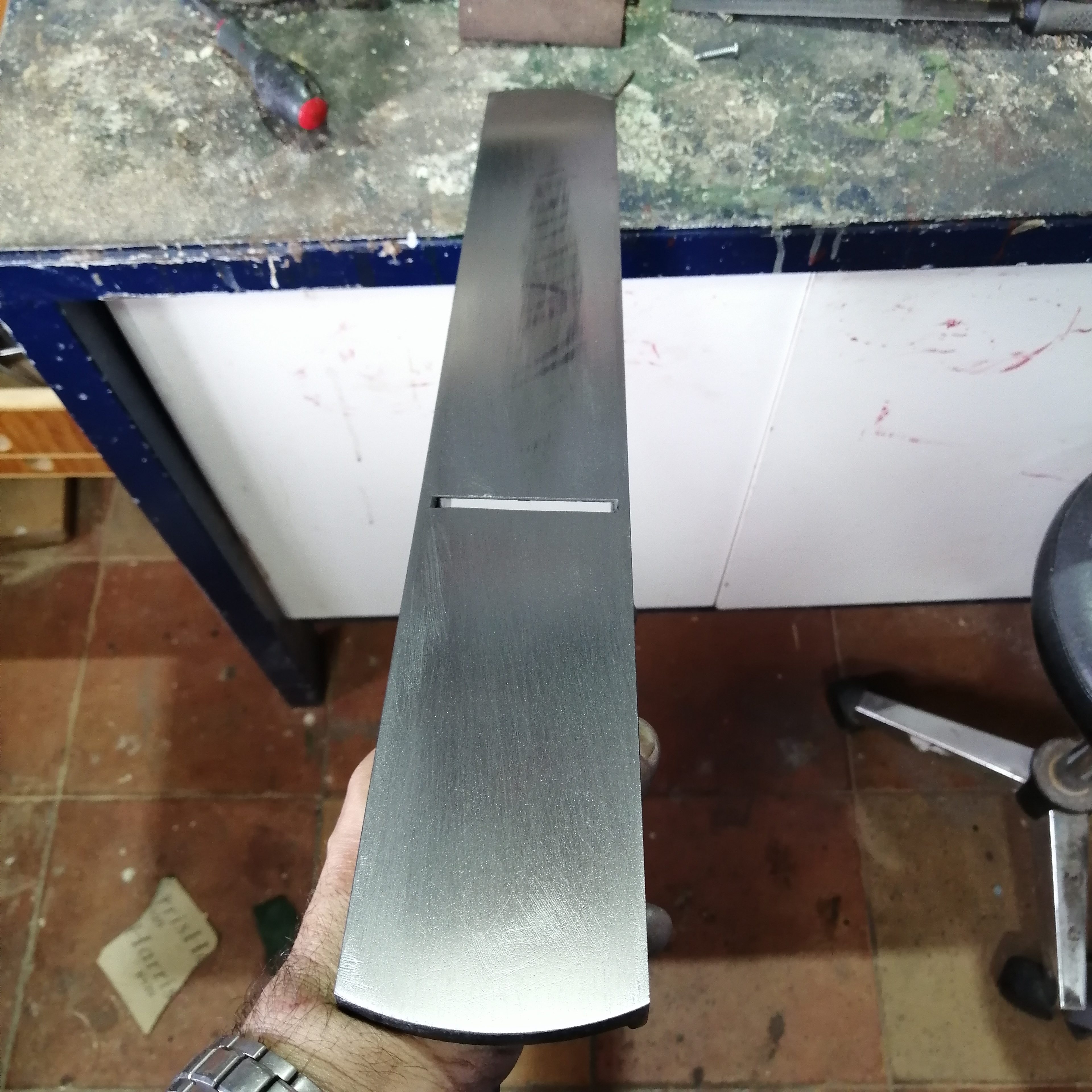

Yo lo rectifique tenía dos esquinas opuestas más altas, había casi un mm… Una barbaridad, un cepillo Silverline que venía fatal, pero no tenía conocimientos algunos y me di cuenta después de un año, tenía que sacar la cuchilla una barbaridad si no no tocaba:joy:
Vaya caca de cepillo, pero… Empecé con lija grano 60 sobre una mesa de fundición rectificada de una máquina , funcionaba pero pintaba eterno y para muchísima lija. Fui averiguando técnicas y empecé ha rebajar con la punta de la lima, quitaba donde marcaba alto y seguía con lija hasta tener nuevas marcas de donde tocaba y donde no, marcaba con rotulador y quitaba toda la marca hasta tener todo color acero, y otra vez lija. Tarde como 8 horas pero ahora esta plano, si lo hubiera hecho todo a lija hubiera tardado por lo menos 4 veces. Una salvajada de trabajo, no vale la pena, pero… suela plana, cuchilla de mejor calidad más retoques varios a cama y contra hierro y el cepillo va de maravilla. Ah tb le he tenido que hacer el mango y tengo el pomo por hacer a la espera de montar el torno, el mango original se rompió porque tenía un nudo como una casa:man_facepalming:.

Jajajajajaj a pero sigue siendo un Silverline, mi consejo es de no comprar chatarra así, salvo que a uno le gusten los desafíos duros y ahorrar dinero sin contar sus horas de afición.
Tb rectifique y puse a escuadra el lateral derecho, para poderlo usar apoyado sobre una superficie.

Encontré una foto de la suela del N7 terminada
Hay zonas donde pasa la tirita de 0,05 mm sin presión algunas de las manos, pero apenas apoyas un pelin de fuerza y se pega “perfecto”
