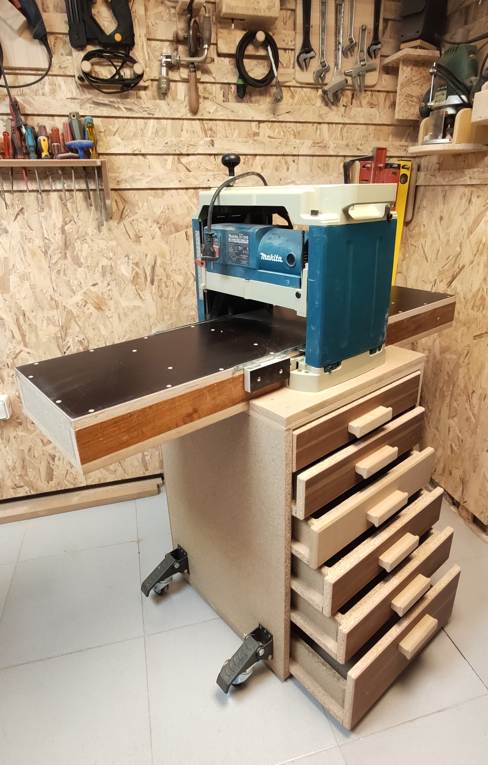

El color es el que había, era una plancha rota que tenían con una esquina del almacén, y de 2019. Me la han vendido por 35 € y una nueva me dijeron que rondaba los 140 con gastos de envío. Así que… como si me la venden rosa fucsia.
Entonces ME ENCANTA
¿De qué material es la plancha verde que hace de tapa de la mesa?
Parece Melamina pero por cómo se une a la mesa me surge la duda.
¡Gracias!

Está pegada con cola de contacto, se ve el bote en las fotos, de la marca Ceys, pero vale cualquiera, yo era el que tenía a mano. Imprescindible el uso de mascarilla con filtros antigases.

Muchas gracias, la verdad es que parece buena opción, y en colores para elegir jeje.
Pues le quita toda la gracia a la cola de contacto…
Hoy le ha tocado el turno a la regruesadora, ya tiene su mueble, a falta de los cajones y de la tapa.

Le has quitado las mesas de entrada y salida? ya nos contarás el resultado!

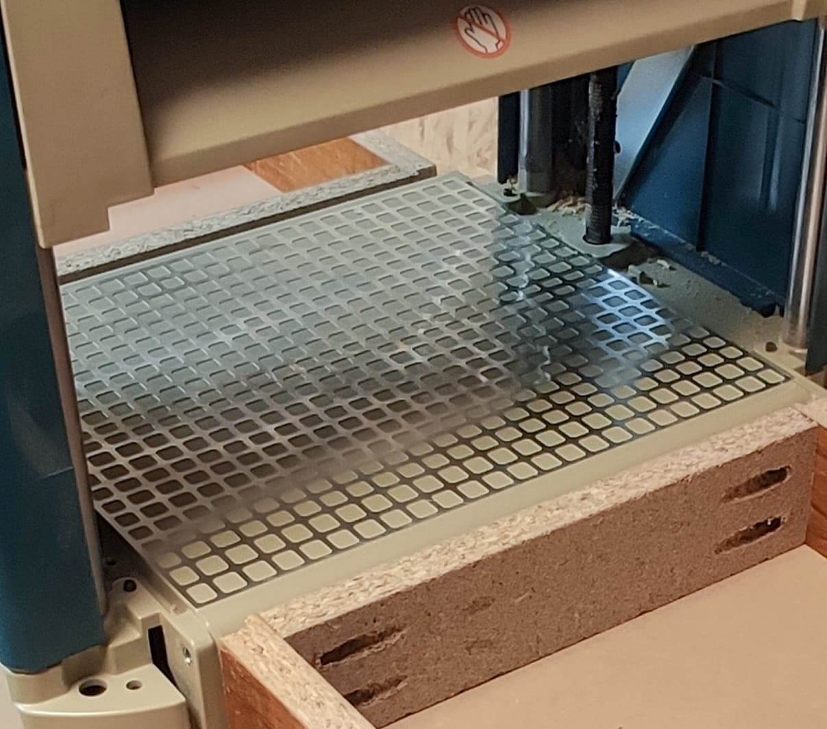

Y esa rejilla, que finalidad o particularidad tiene en comparación que la base de serie?
Las he sustituido por una “mesa” de madera. El resultado es que es más grande que las de serie, y plana de principio a fin. He perdido 19 mm de altura de trabajo, espero no necesitarlos nunca.
Para colocar la chapa que delimita el ancho de trabajo, he tenido que ponerla un poco más adelantada que en su posición de serie, pero funciona igual de bien.
Curioso que tenga doble chapa, pensaba que le habias quitado la lisa y puesto esa de rejilla, gracias
En realidad esa rejilla es mecanizado del propio bloque de metal de la máquina. Parece ser que después de la mano de pintura, se rectifica para aplanar esa base, pero es todo una misma pieza.
Eso está muy bien. Todas esas máquinas tienen el problema del botón marcha/paro ahí debajo, escondido, incómodo e inseguro.
Está guay, mucho mejor así. La verdad es que me sorprende que se pueda desmontar tan fácil y que no venga super sellado anti reparaciones
A mi también me sorprendió. Son 4 tornillos, y 6 cables a alargar, todo perfectamente identificado y con el esquema en el interruptor.
