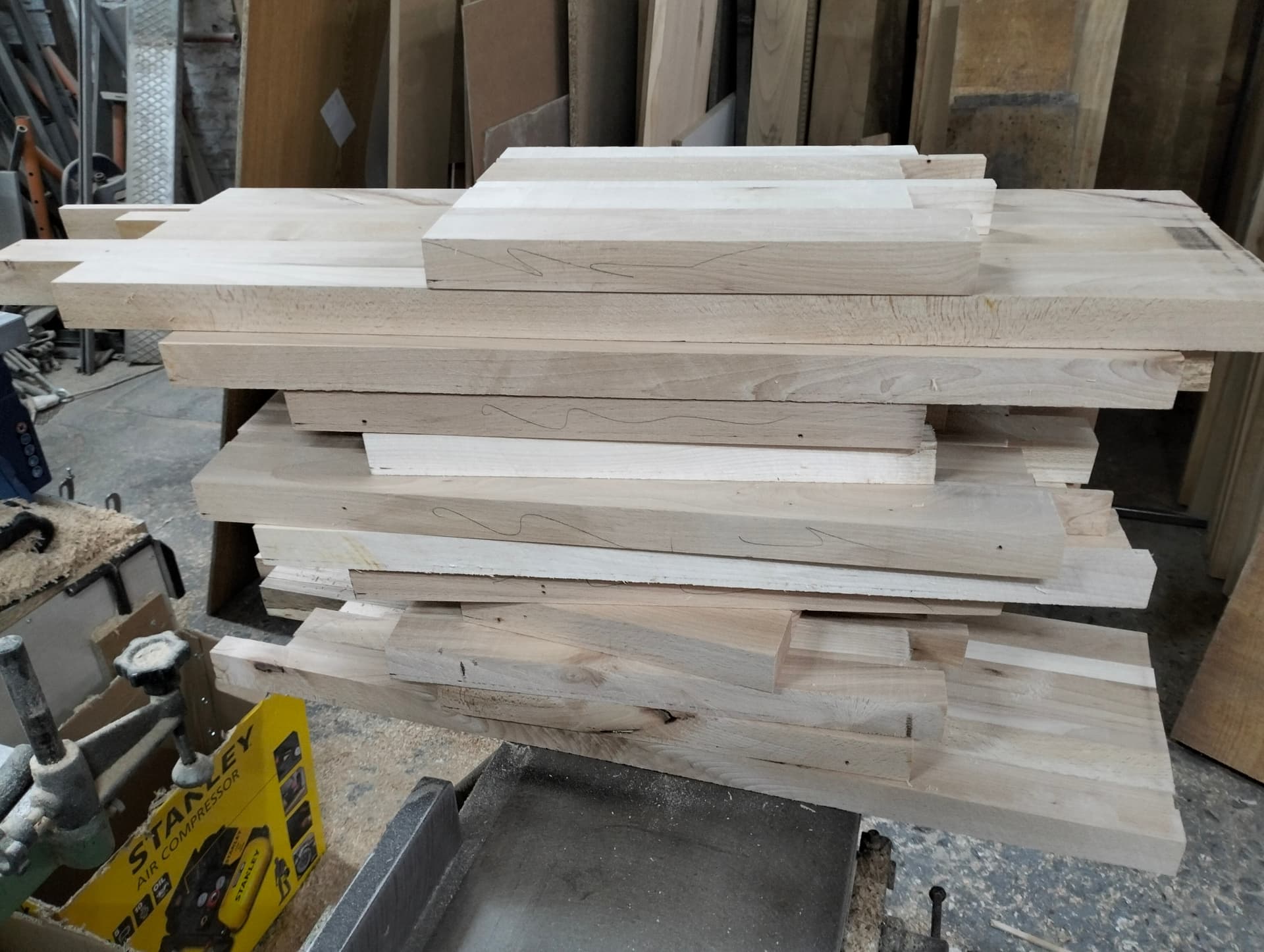

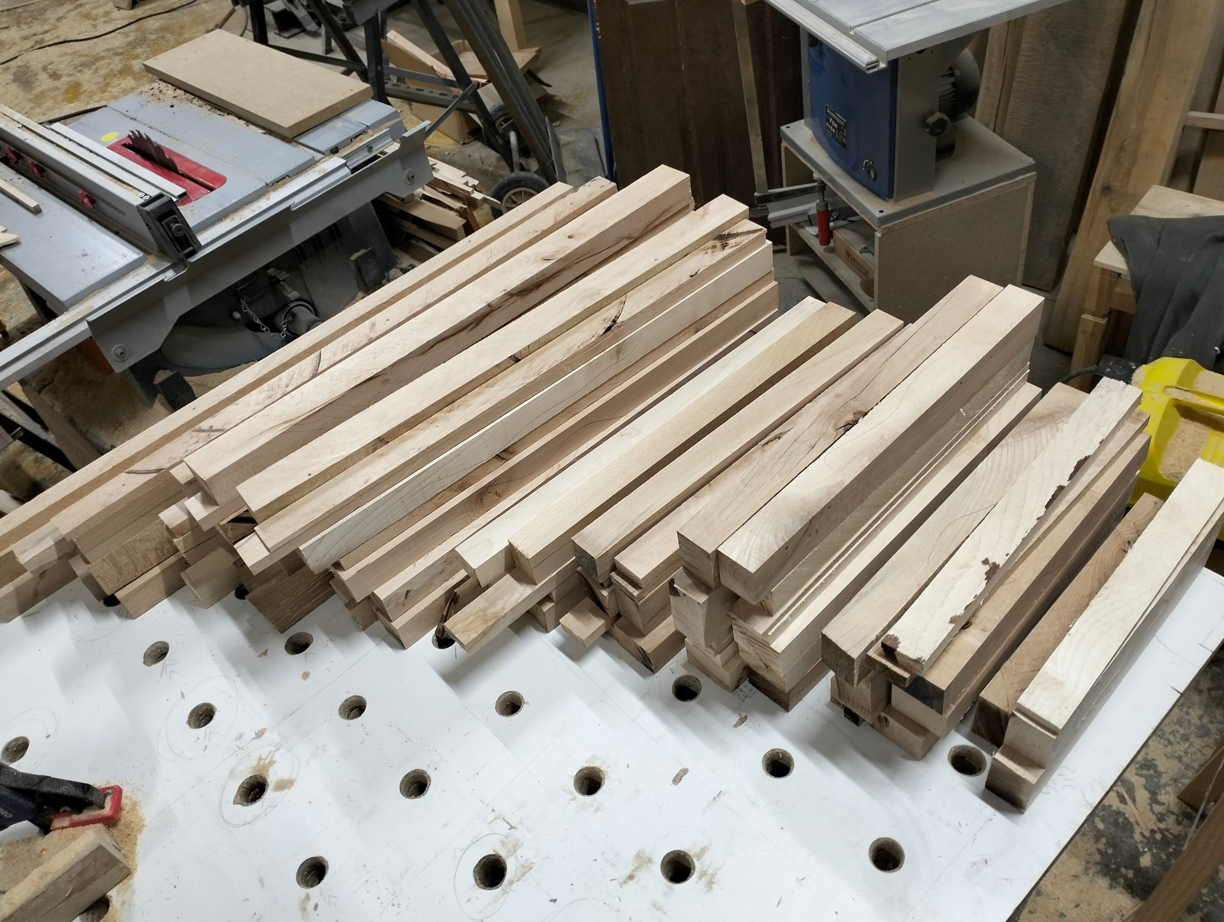

Esta vez he hecho más fotos del proceso. Primero cortó la madera a la misma medida, obteniendo listones con el mismo ancho pero diferente altura y longitud:

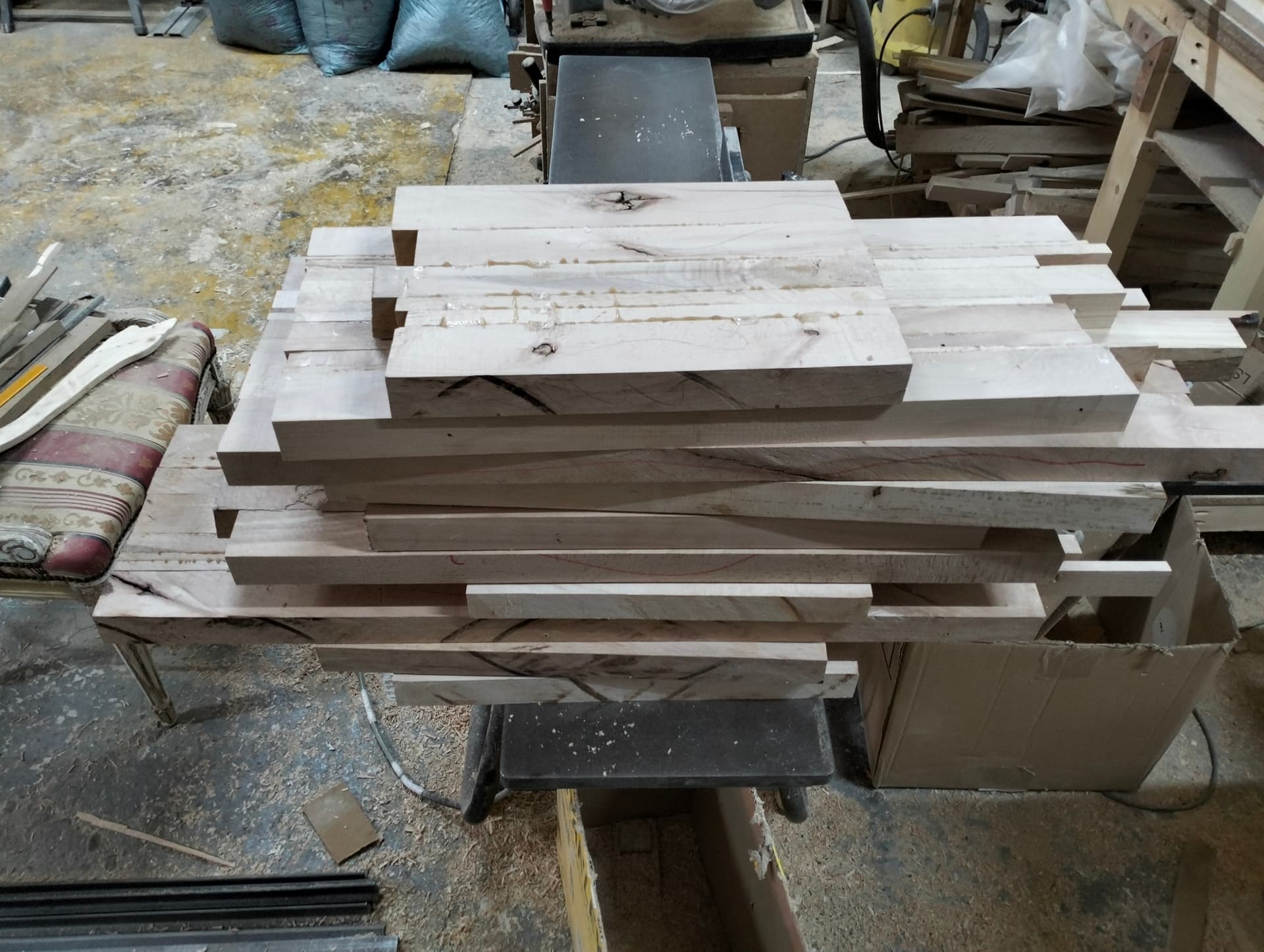

Después encolé los listones según su longitud y con un ancho parecido para no malgastar mucha madera en el siguiente paso
9 Me gusta
A continuación los pasé por la labra y el regrueso y los corté todos al mismo ancho

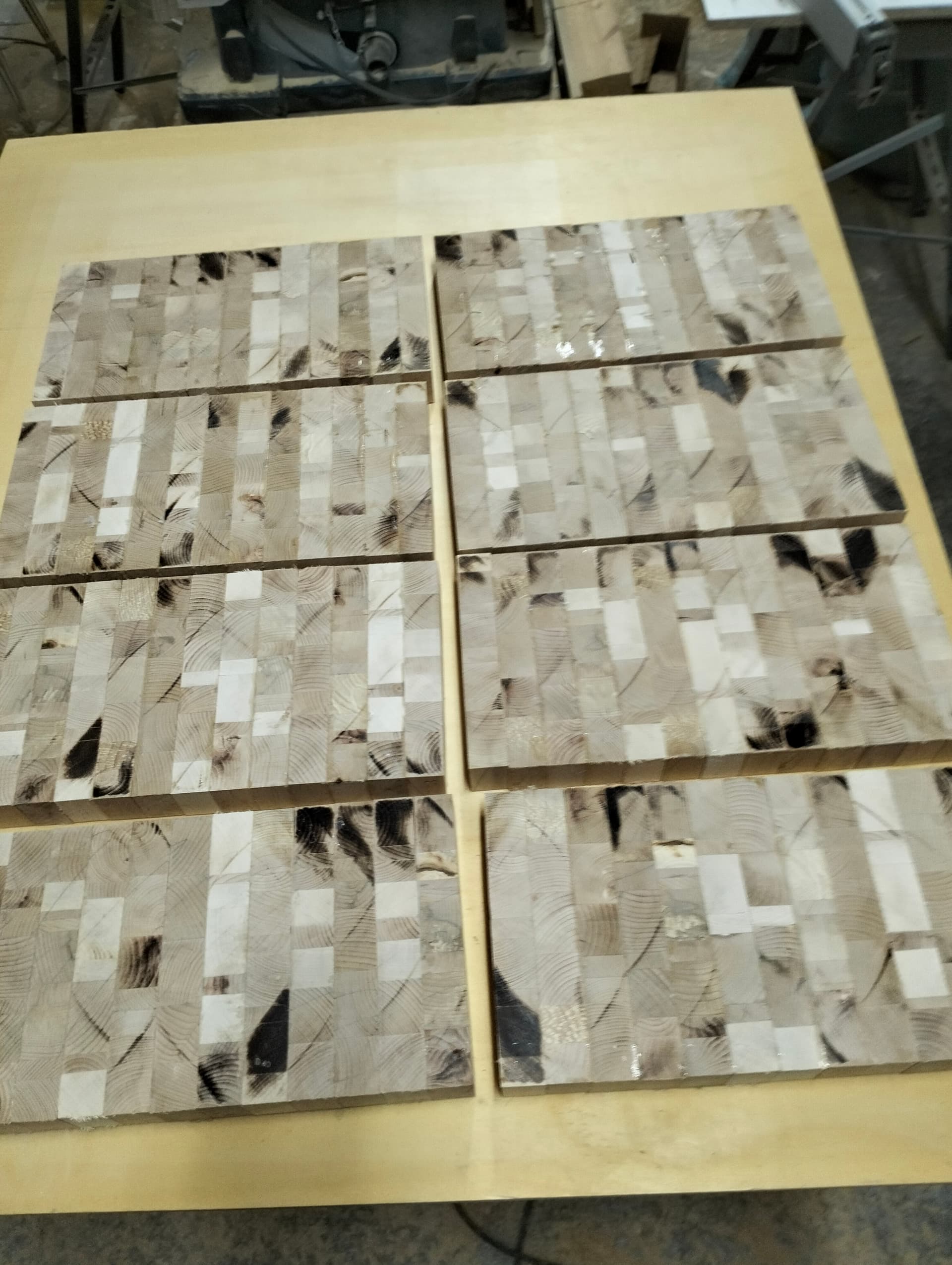

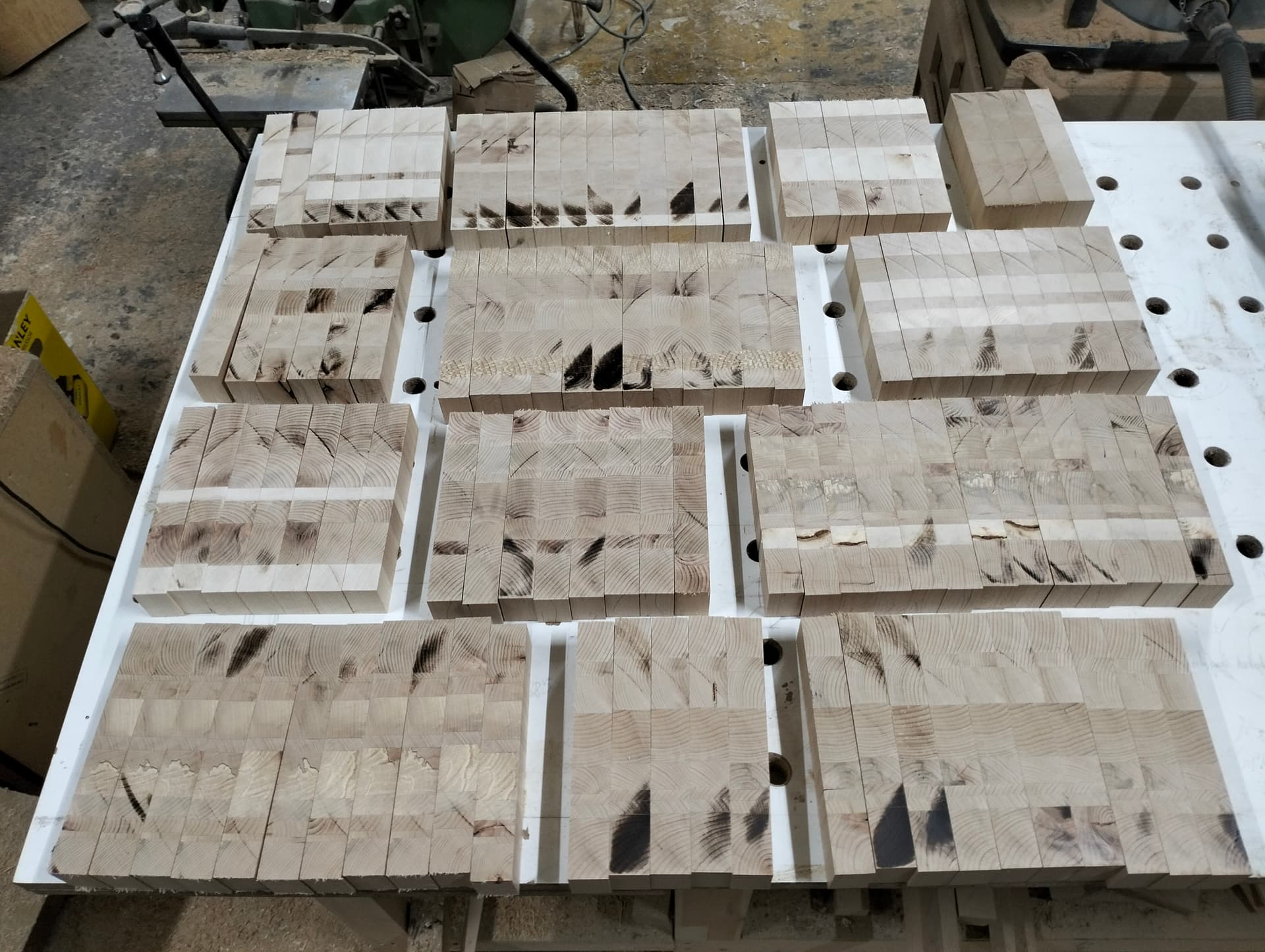

Y formé grupos con el mismo número de listones y con la testa a la vista
8 Me gusta

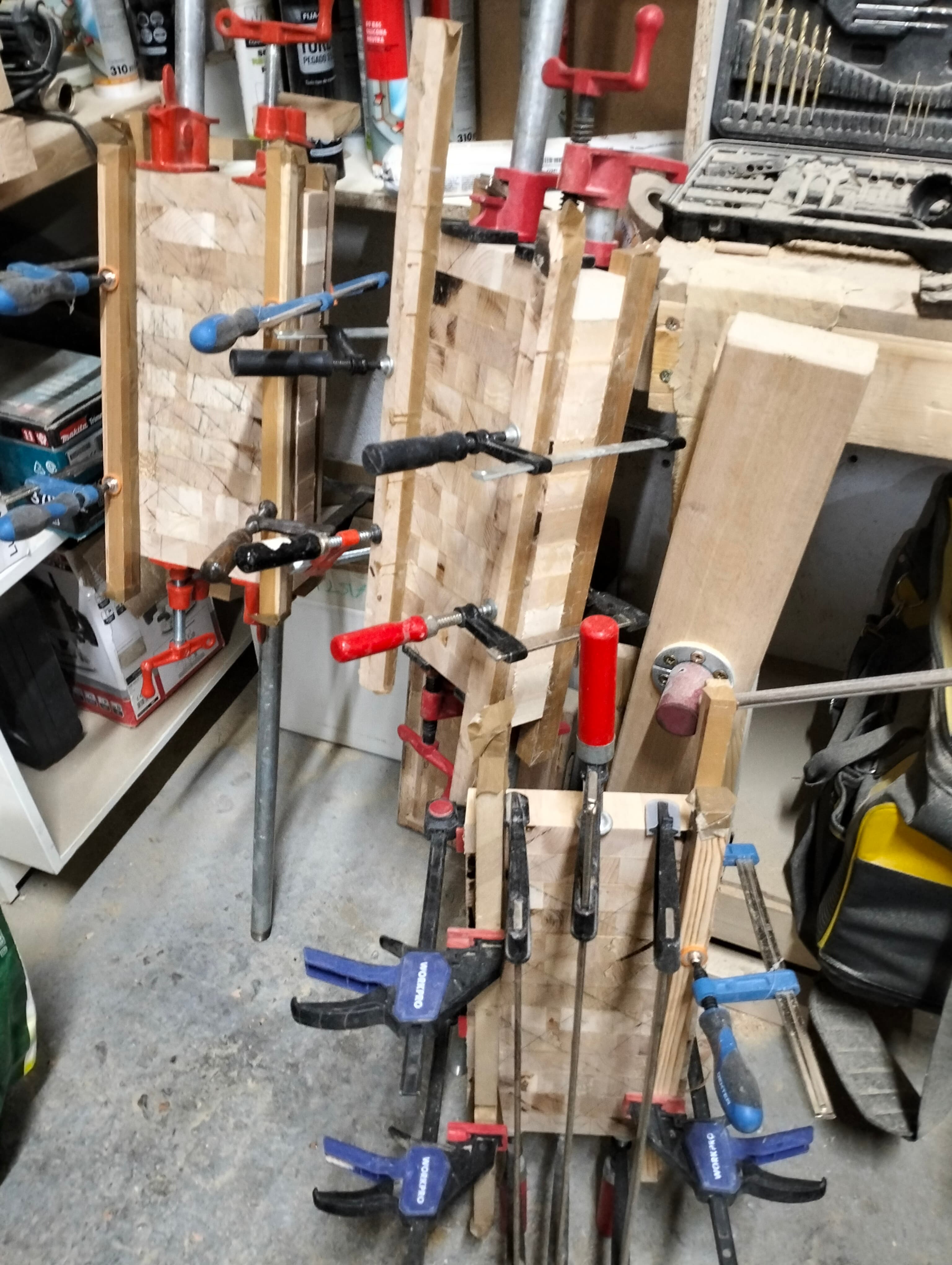

Después encolé cada uno de ellos
8 Me gusta

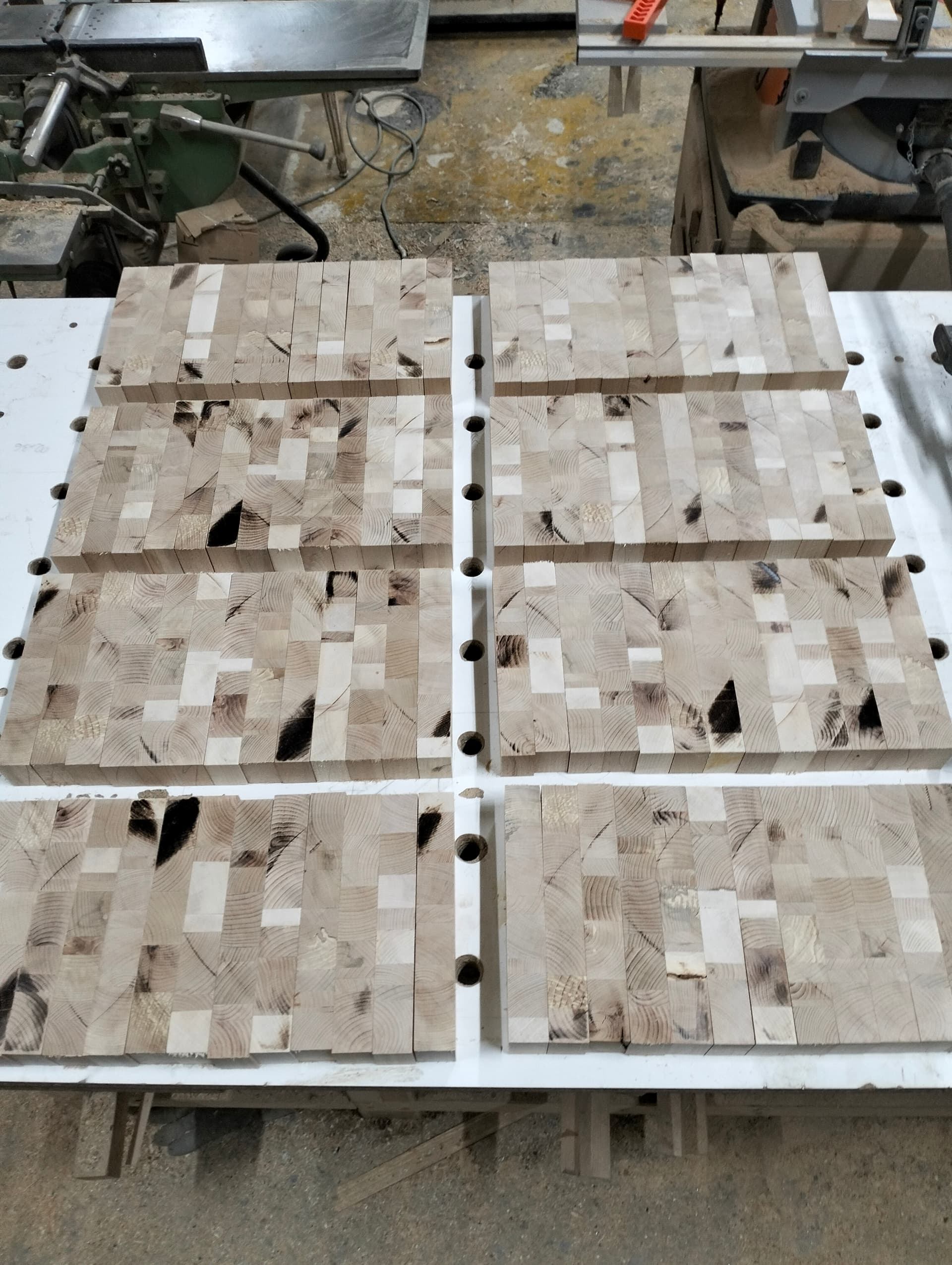

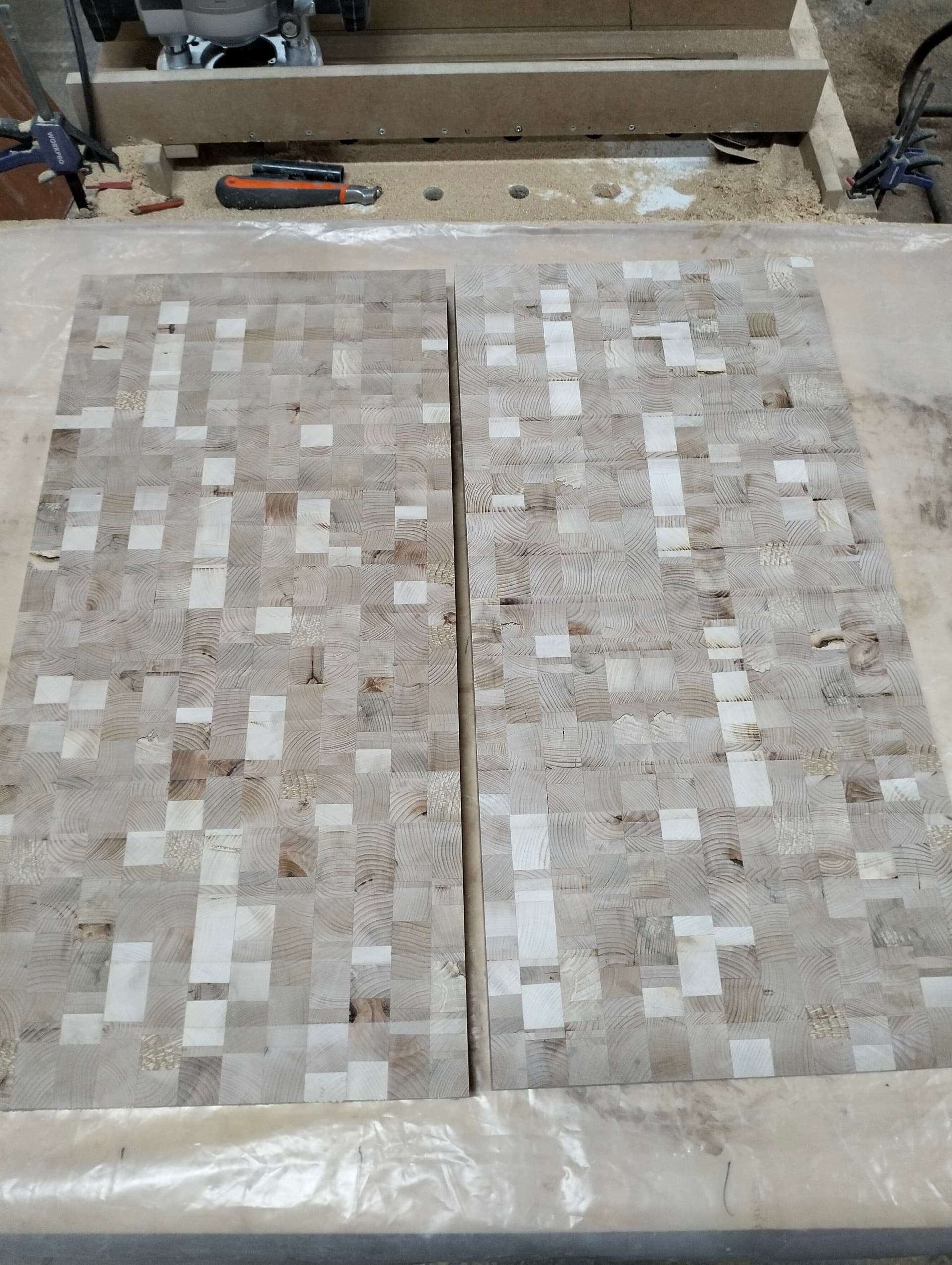

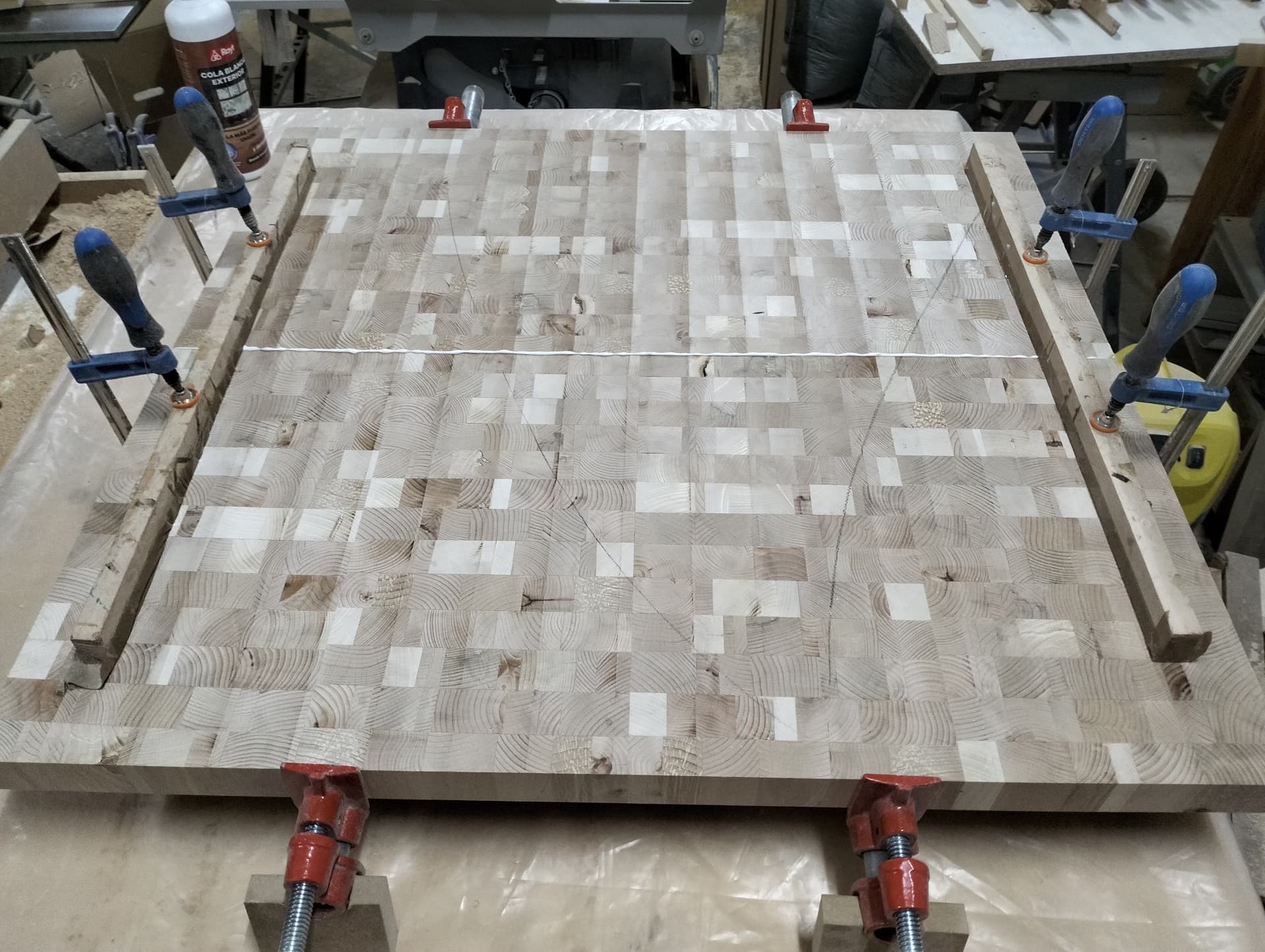

Y después de regruesarlos con fresadora y plantilla y escuadrarlos con la sierra de mesa los encolé en dos grupos de 4
[Procesando: IMG20230421143319.jpg…](
9 Me gusta

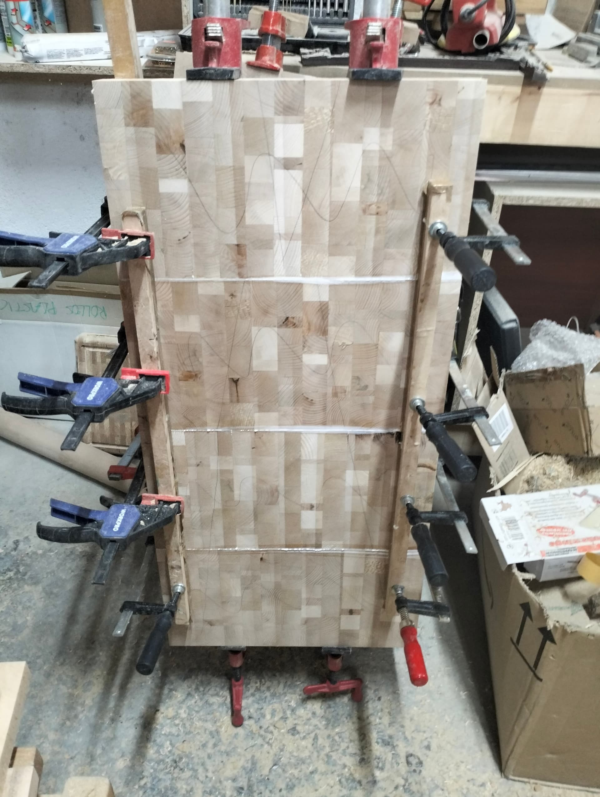

Volví a regruesar y escuadrar los dos bloques y los volví a encolar
11 Me gusta

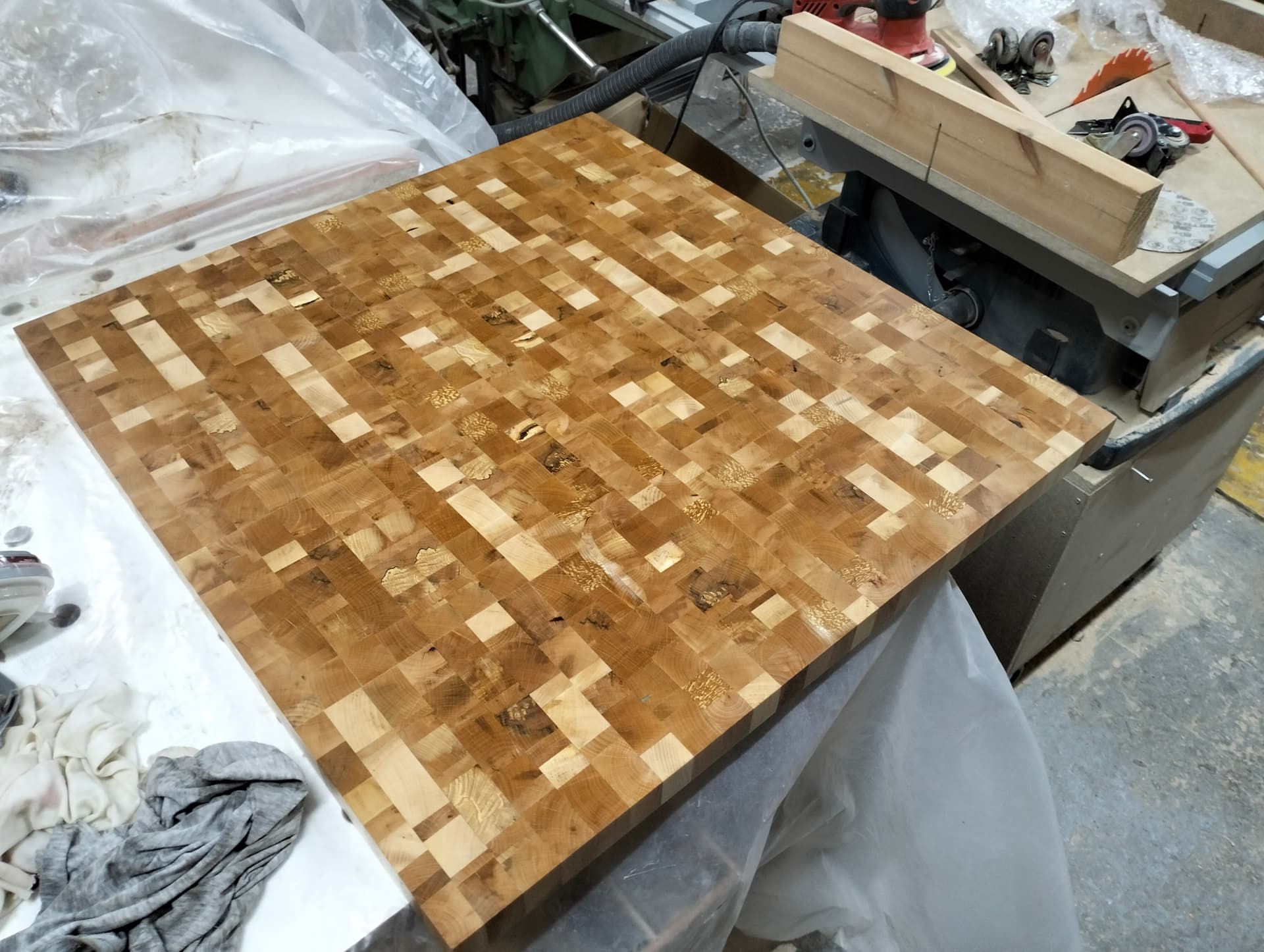

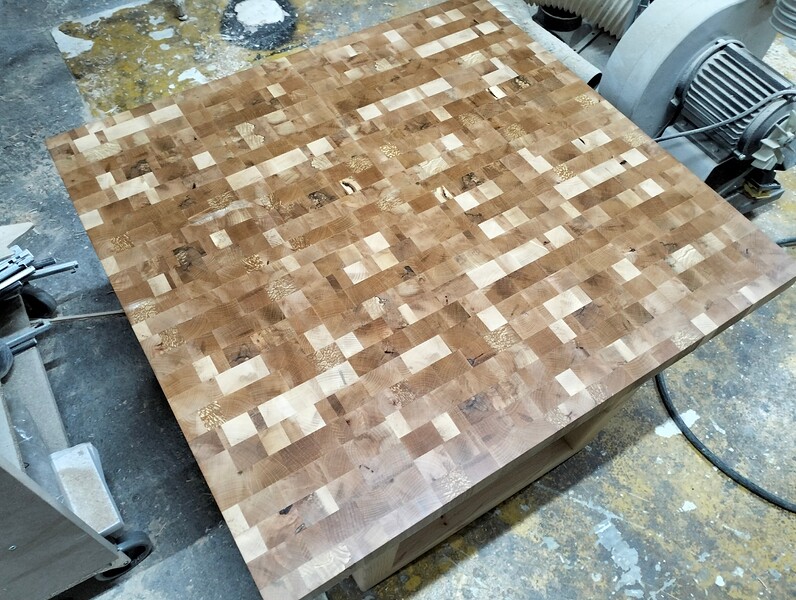

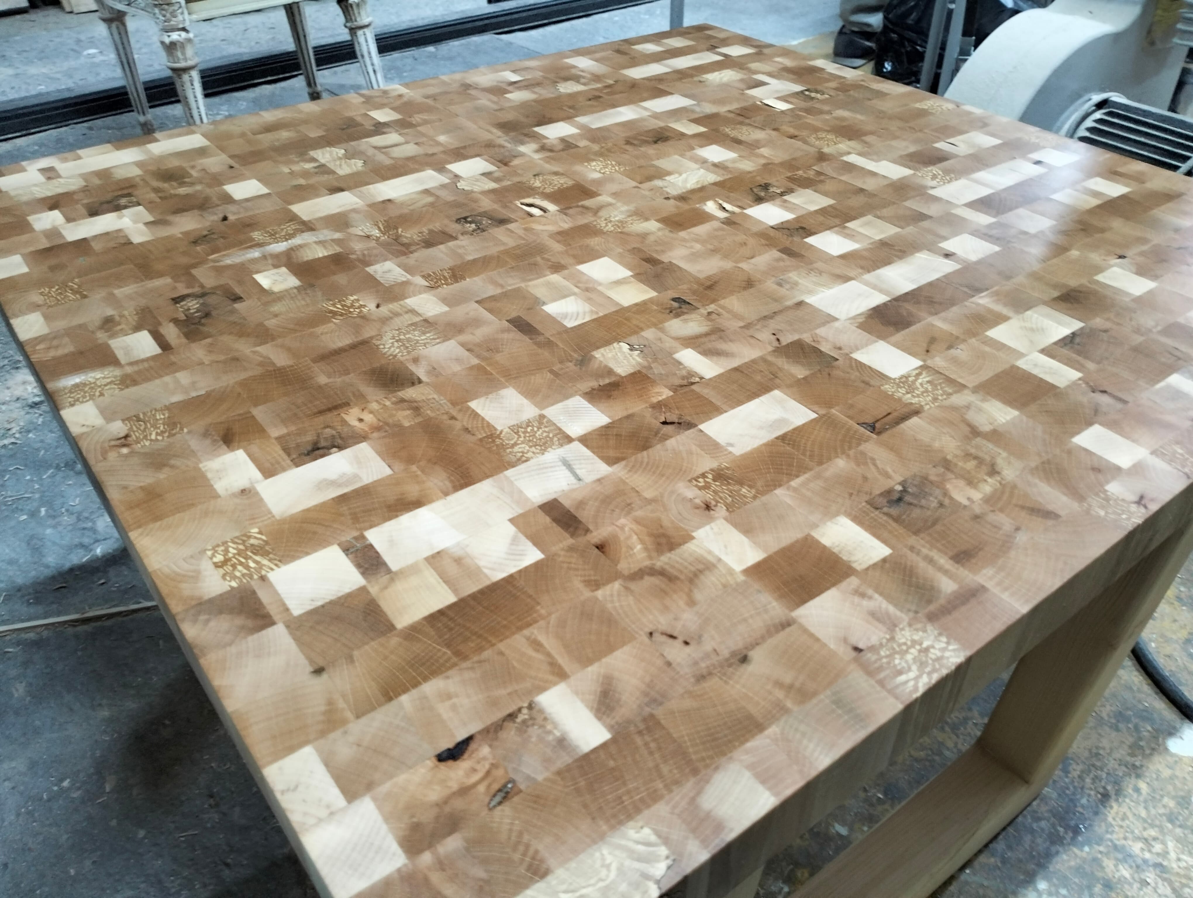

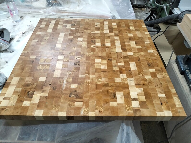

Y este es el resultado final después de lijar y darle aceite mineral y cera de abeja. Mucho trabajo pero muy contento con el resultado. Ahora solo falta hacerle unas buenas patas. La
Las medidas son 79’5x76x3’8
24 Me gusta
Un señor trabajo, corta pega, regruesa, vuelve a cortar pegar regruesar, practica habras cogido :joy::joy:
Desde luego. Ya encolo a la velocidad del rayo. Menos mal que compre una buena fresa para aplanar. El resultado es mucho mejor que con la baratilla que tenía. Yo lo llamaría patrón aleatorio o pixelado.

Lo regruesas con la fresadora sobre carriles?.

No es igual que lo que se suele llamar patron caotico pero el efecto es bastante parecido. Es un poco menos caotico.
