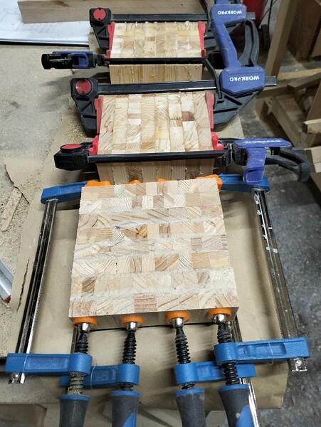

Para ello utilice principalmente retales de pino. Primero clasifique los listones/tablas según su longitud e hice varios grupos. Luego corte todos ellos al mismo grosor y los encole. Obteniendo varios tableros del mismo grosor pero distinto ancho y largo. Después de aplanarlos los corte todos al mismo ancho (utilice el ancho del tablero más estrecho como medida) obteniendo tableros del mismo grosor y anchura pero diferente longitud. Posteriormente corté transversalmente los tableros a la misma medida y luego los volteé para obtener tableros de madera en testa. Lamento no tener fotos del proceso. Espero que se entienda.

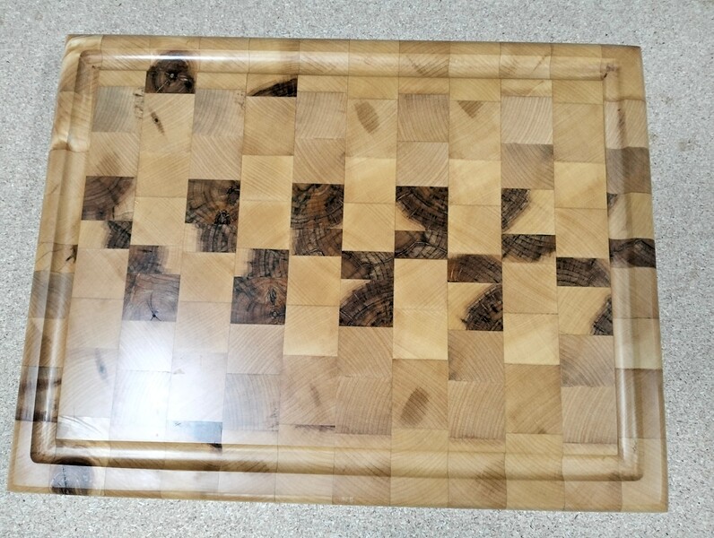

El resultado fue este:

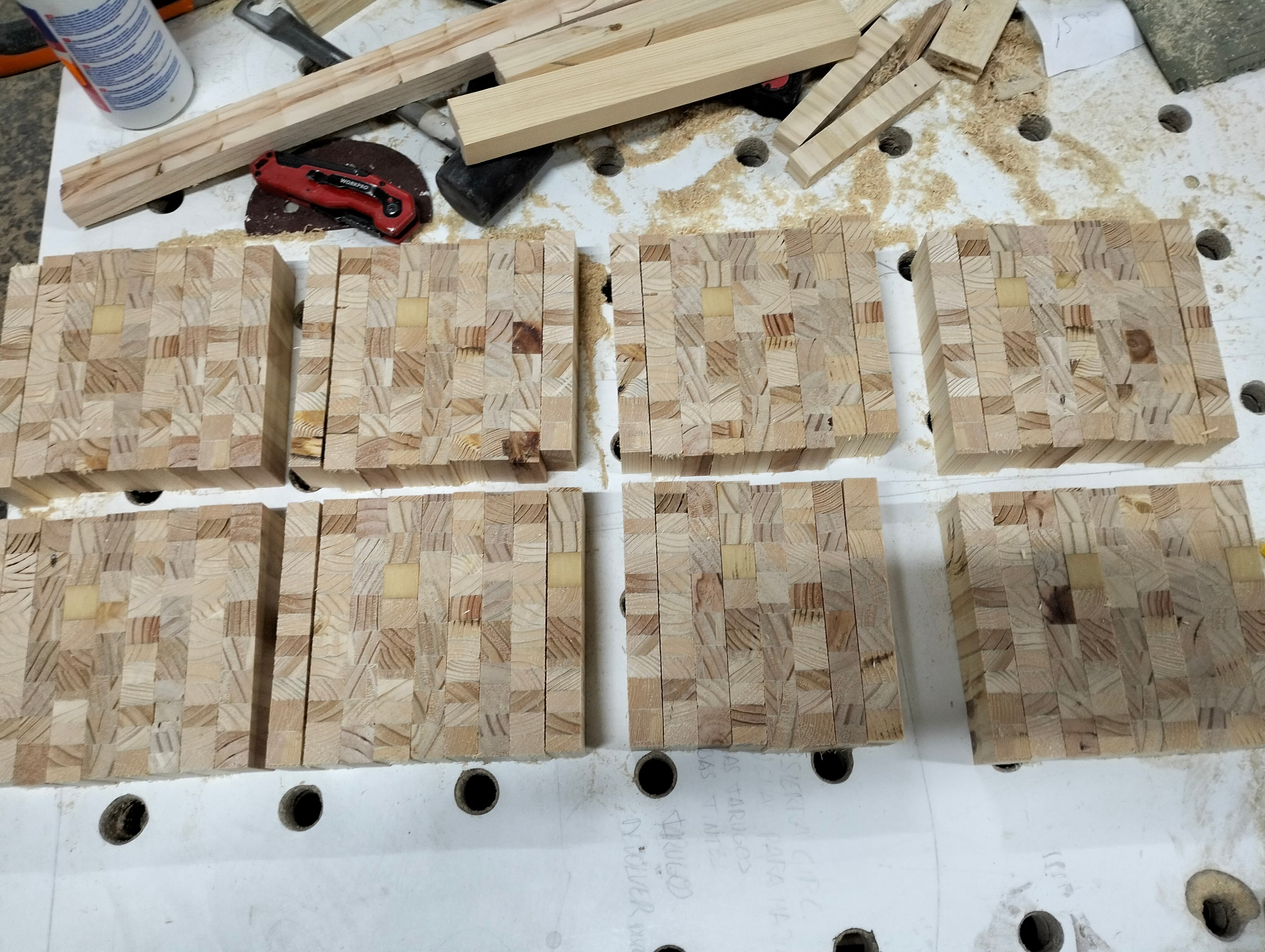

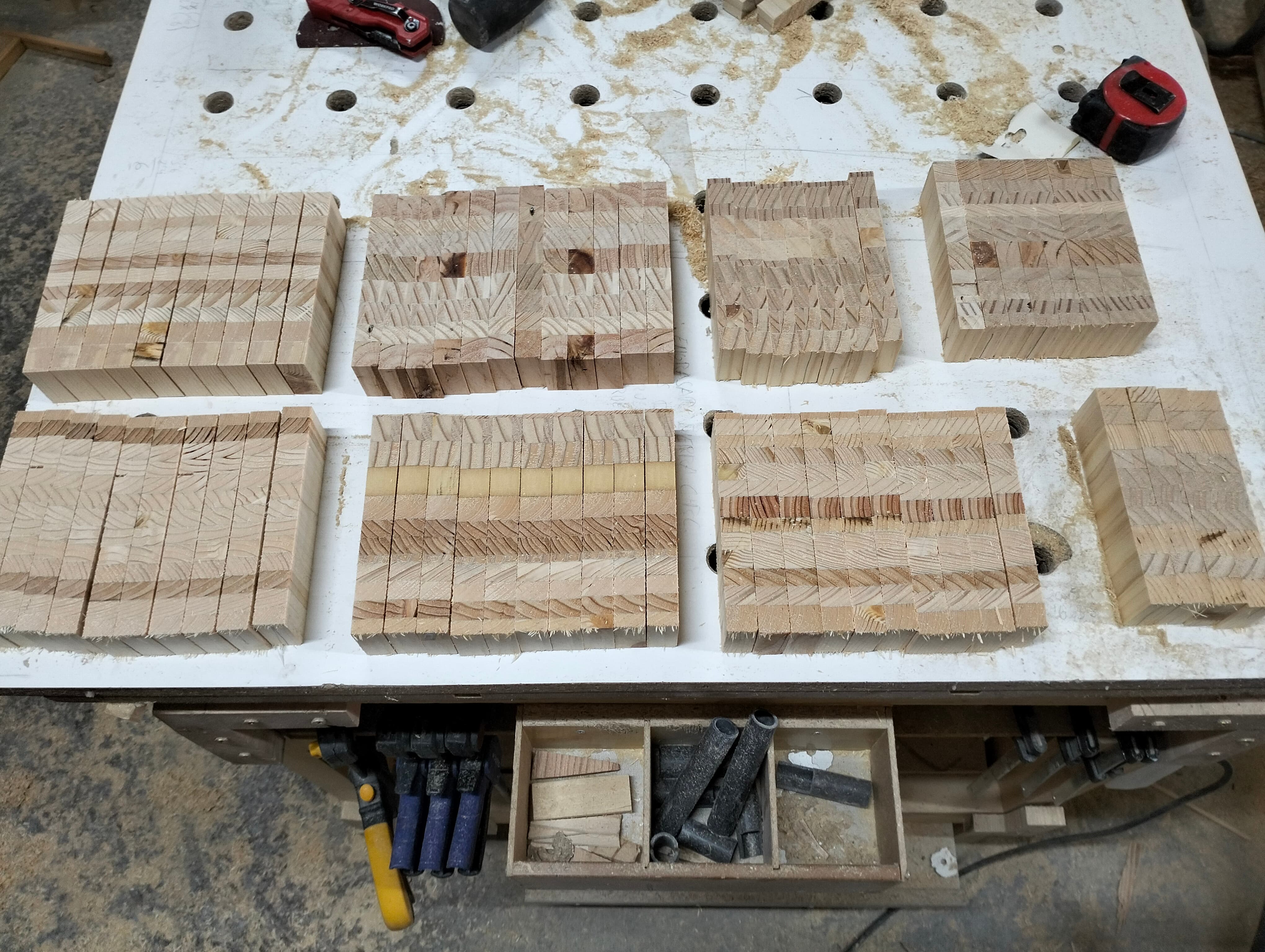

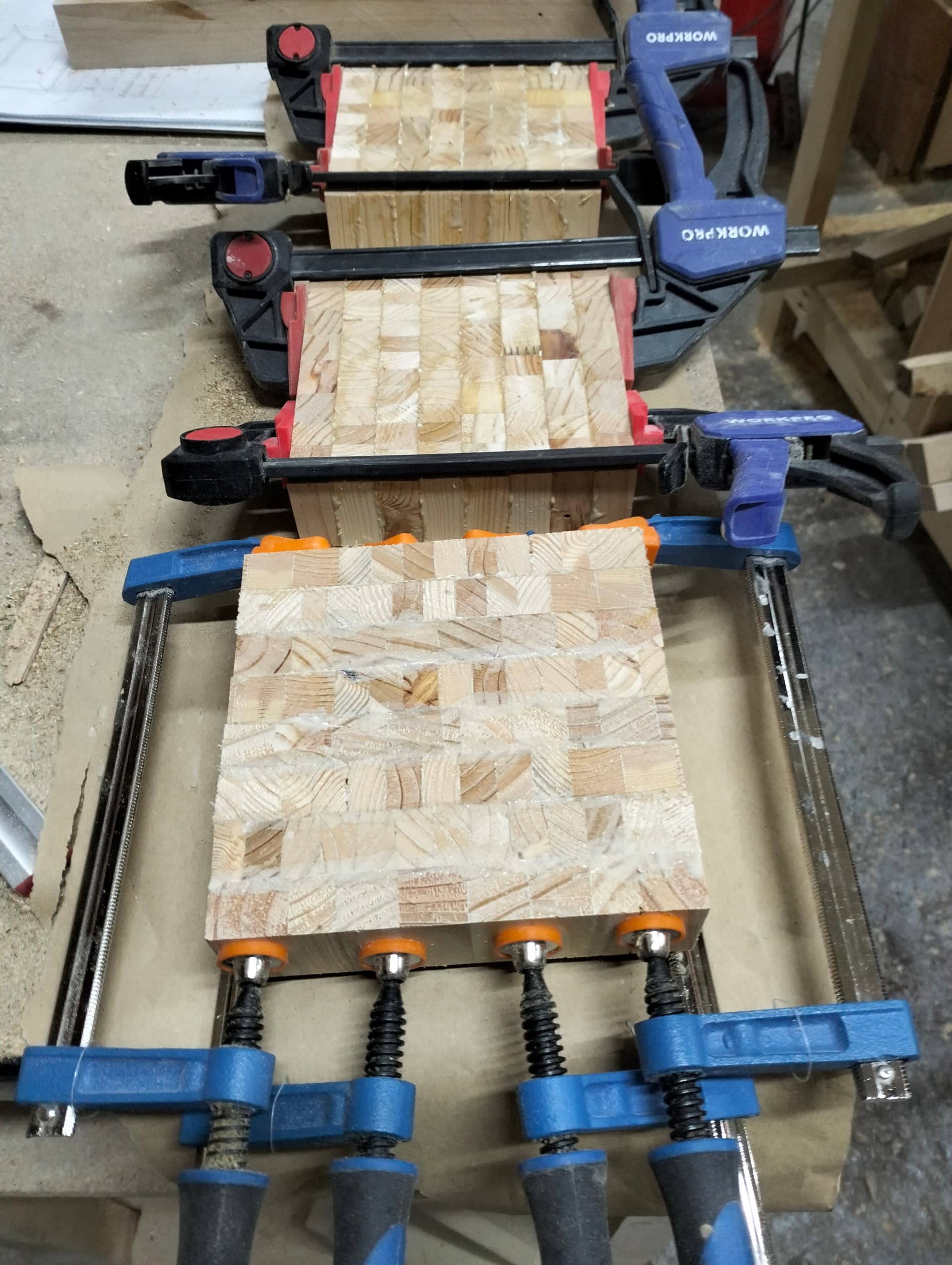

Después mezcle los listones en testa de manera que quedasen gurpos homogéneos y de tamaño similar:

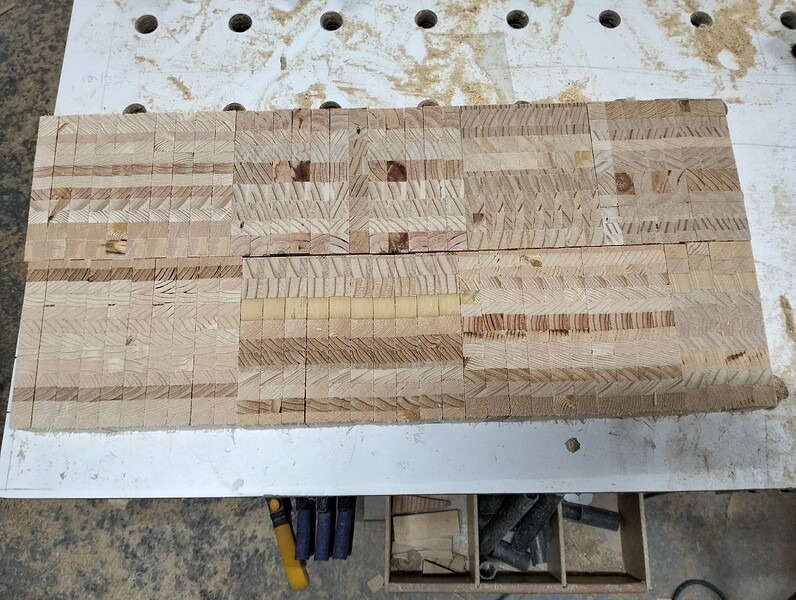

Luego los encole individualmente:

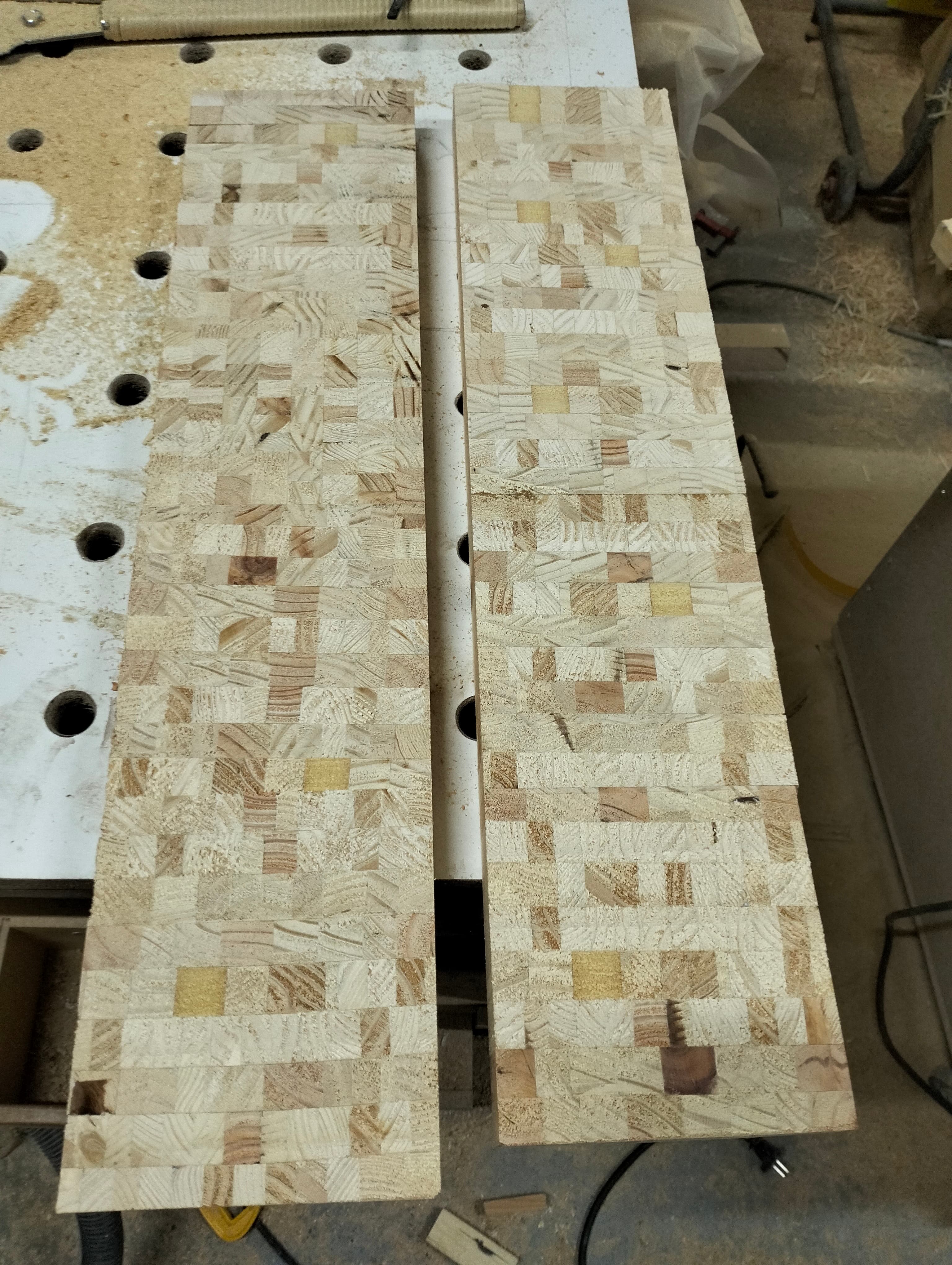

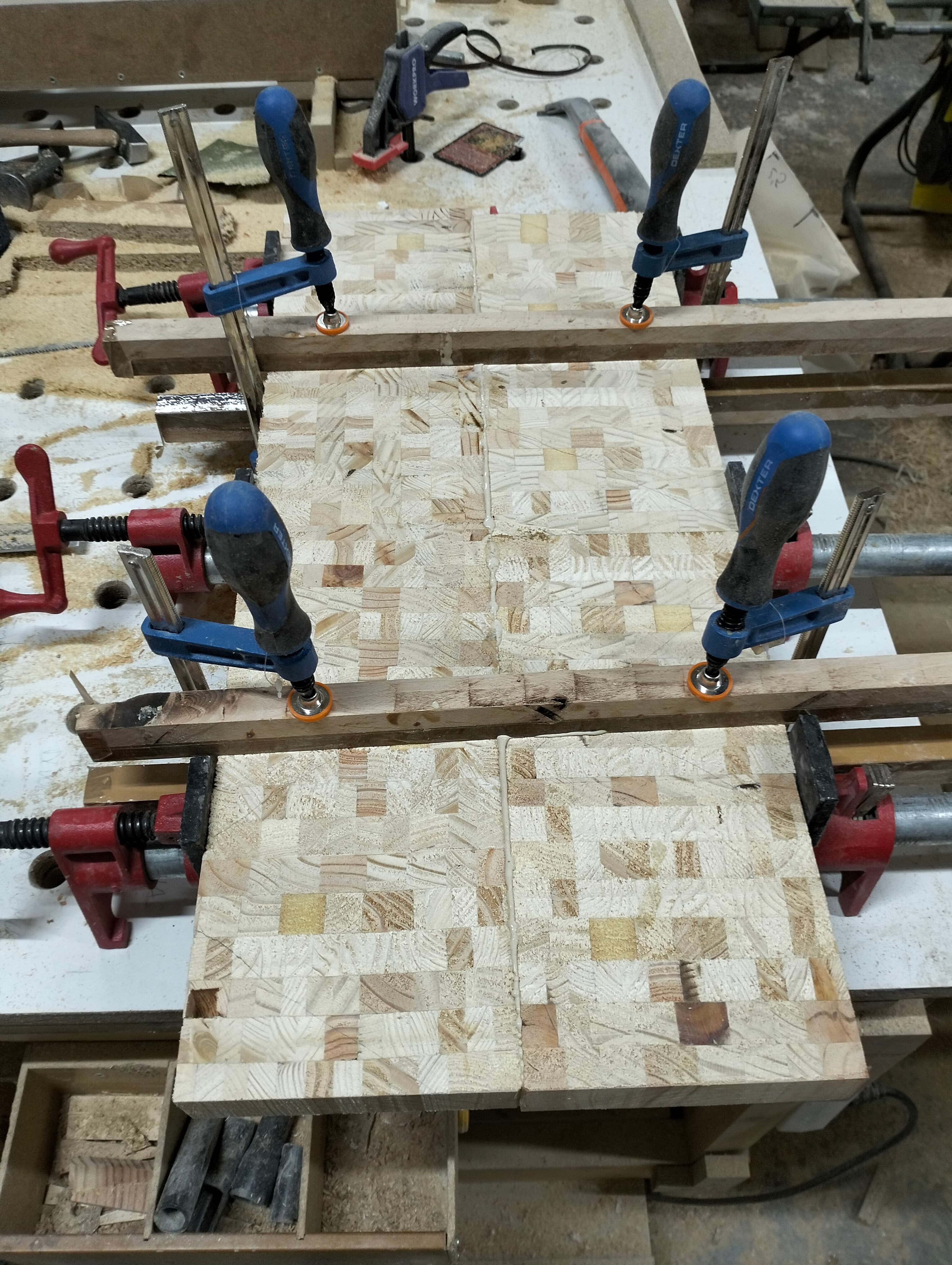

Posteriormente los encole entre ellos para formar tableros más grandes:

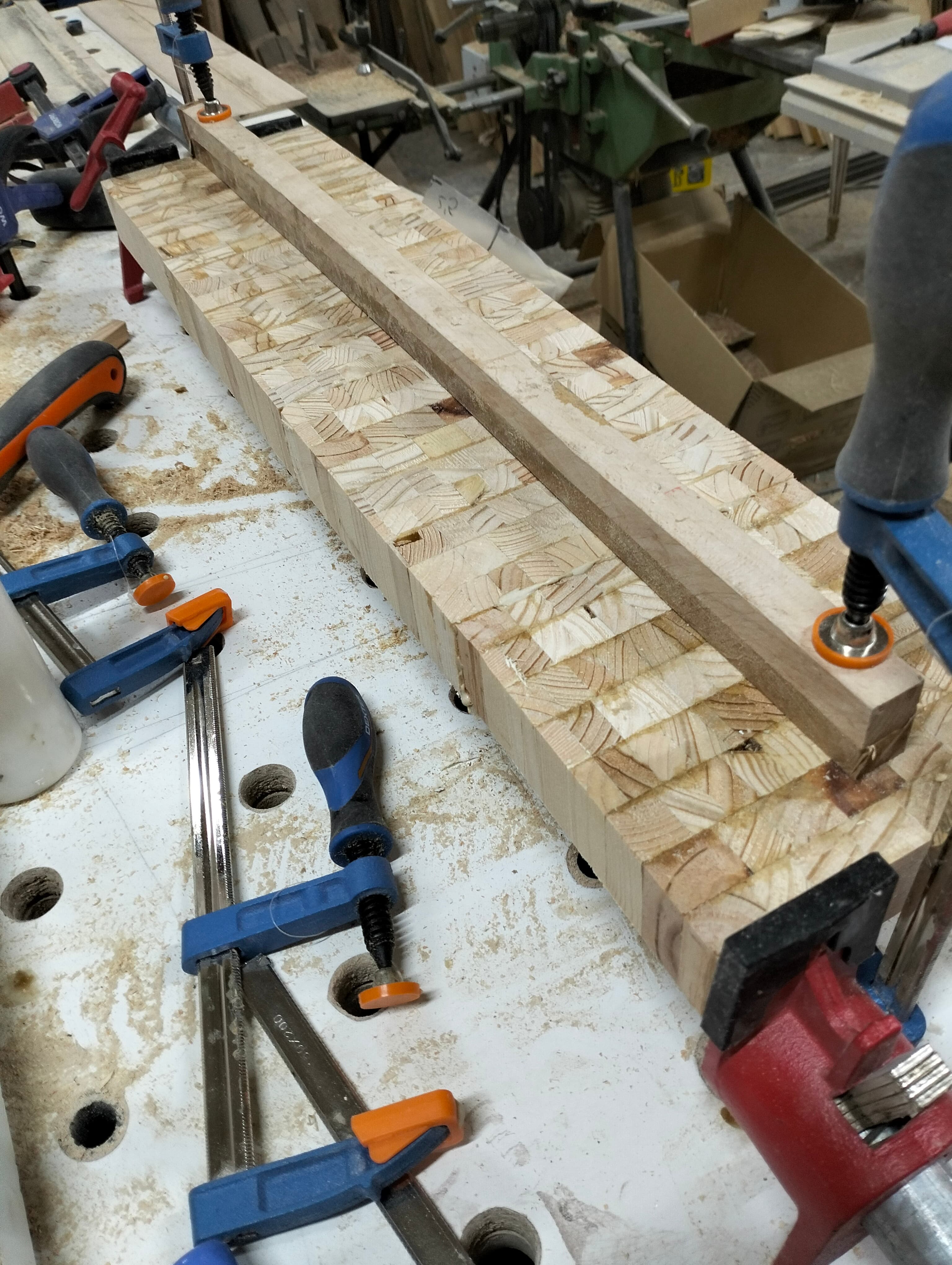

Y los volví a encolar entre ellos:

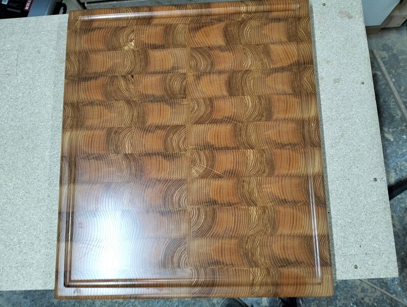

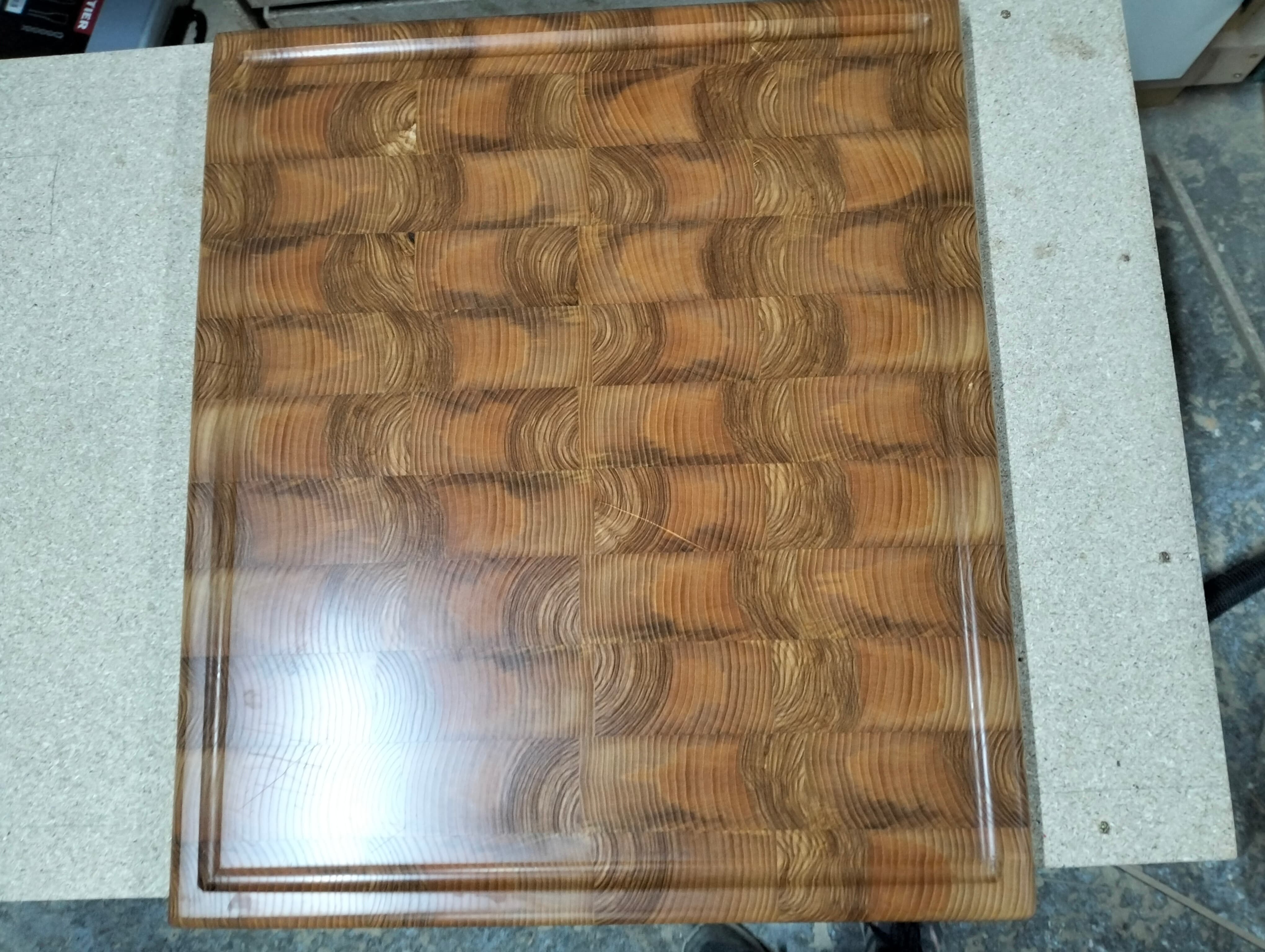

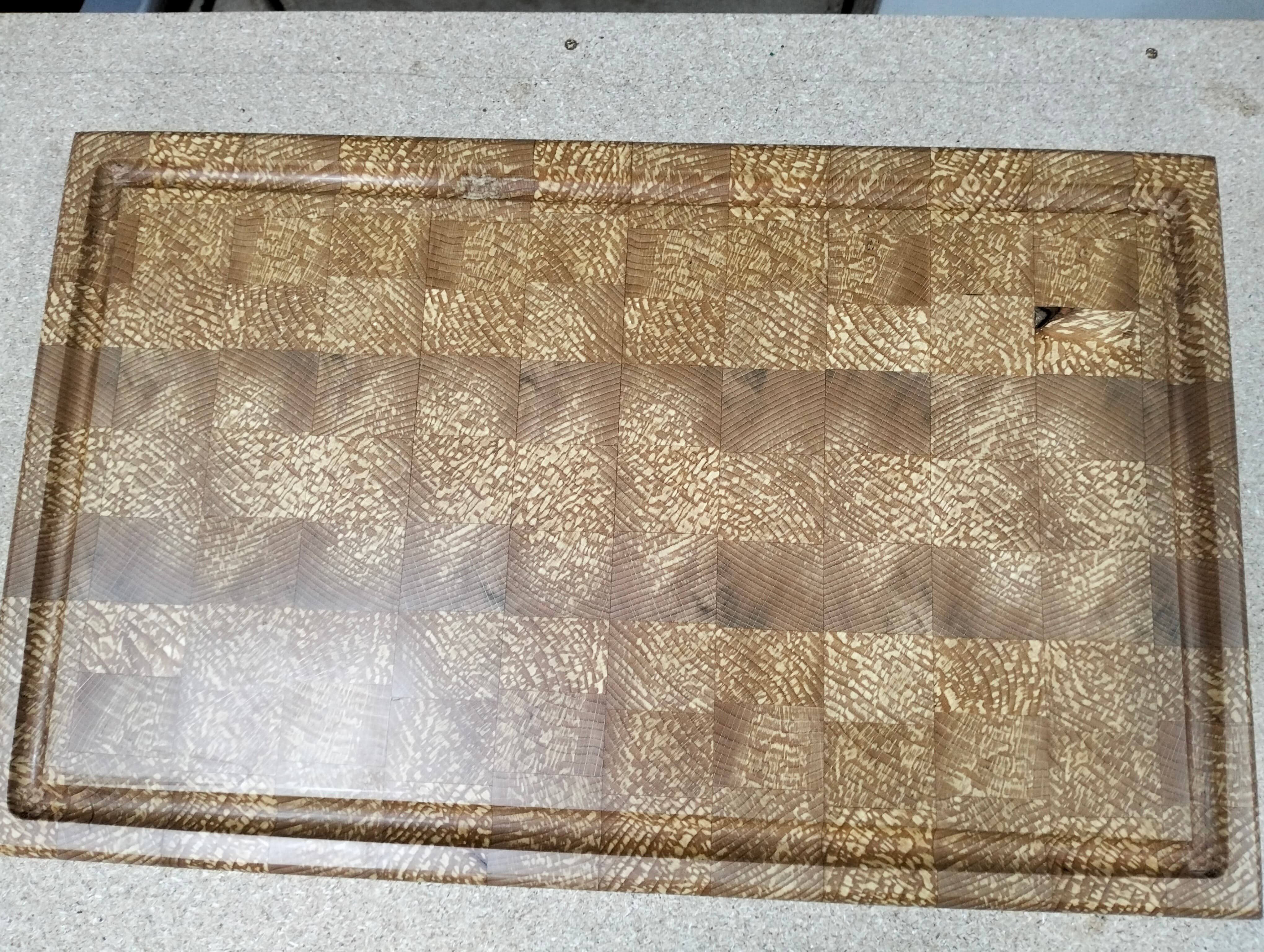

Ya solo queda aplanarlo,cortar los bordes a escuadra y dejarlos rectos, hacer agarraderas y canal para el jugo y lijarlo. Mañana me pondré con ello. Os tendré al tanto :grin:

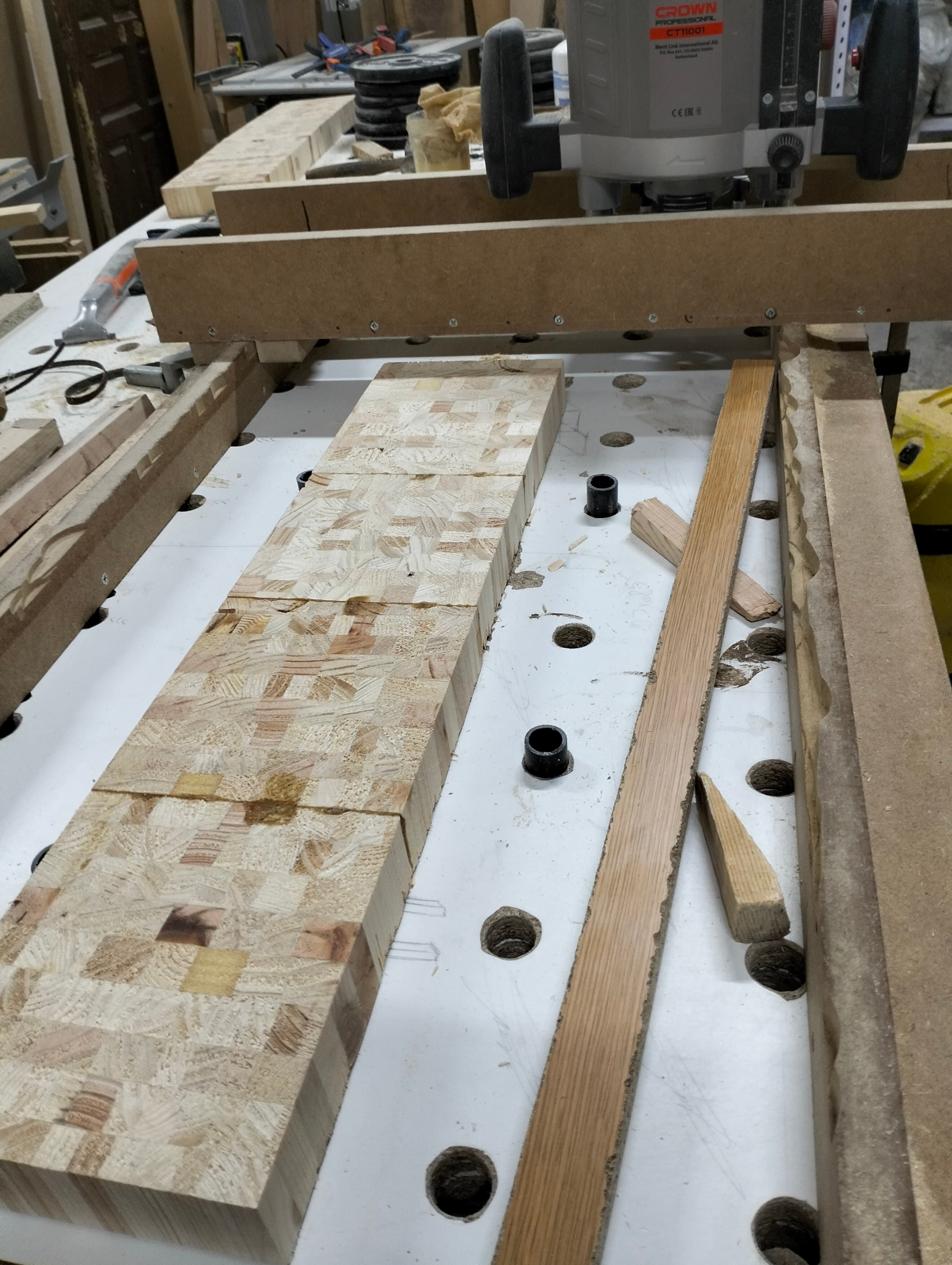

Yo llevo hechas tres tablas de testas y lo que más trabajo me dio fue igualarlo todo con lijadora. Veo que con la fresadora se gana mucho tiempo y luego la lijadora es simplemente acabar de refinar la superficie.
Enhorabuena como progresas.:clap::clap:
Si tu religión te permitiera tener una regruesadora…
