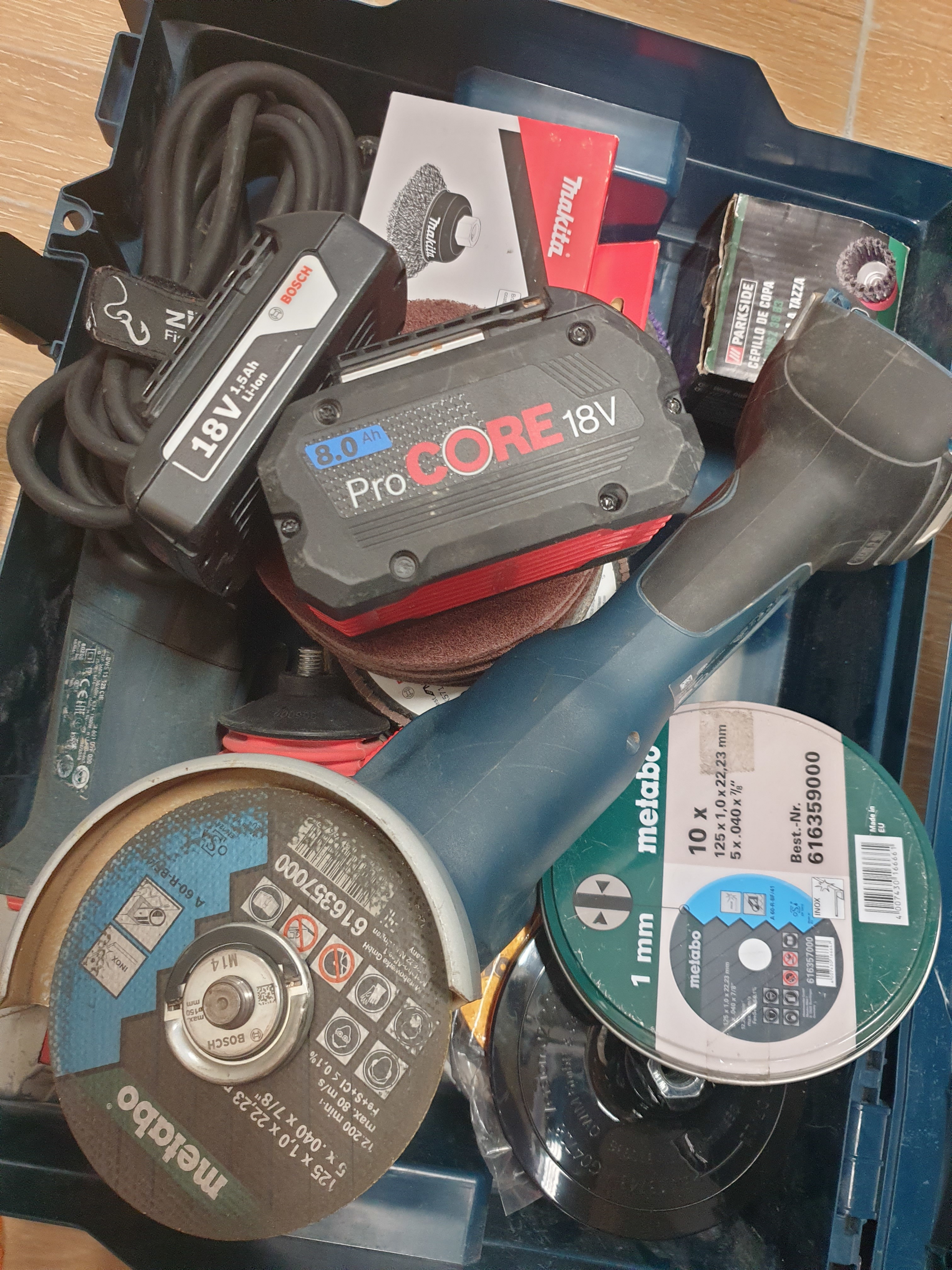

Me encantan estas pruebas. Me has hecho dudar @proteus
Un adelanto del video que estoy subiendo…
Hasta se nota el sonido de las revoluciones de una y otra bateria…
Tambien los fabricantes declaran que a baterias mas grandes, mas potencia.
La teoria no se… Pero la realidad está bien claro no?
El segundo corte es con la de 8ah?
Se nota como bien dices tanto en rpm como en el corte que es mucho más rapido
Si.
Y en la mano con la de 1.5 parece un juguete :joy:
Hasta rebota el disco en la varilla
Como no sale en cámara la batería que utilizas…pero como dices en el ruido por las rpm se nota la diferencia

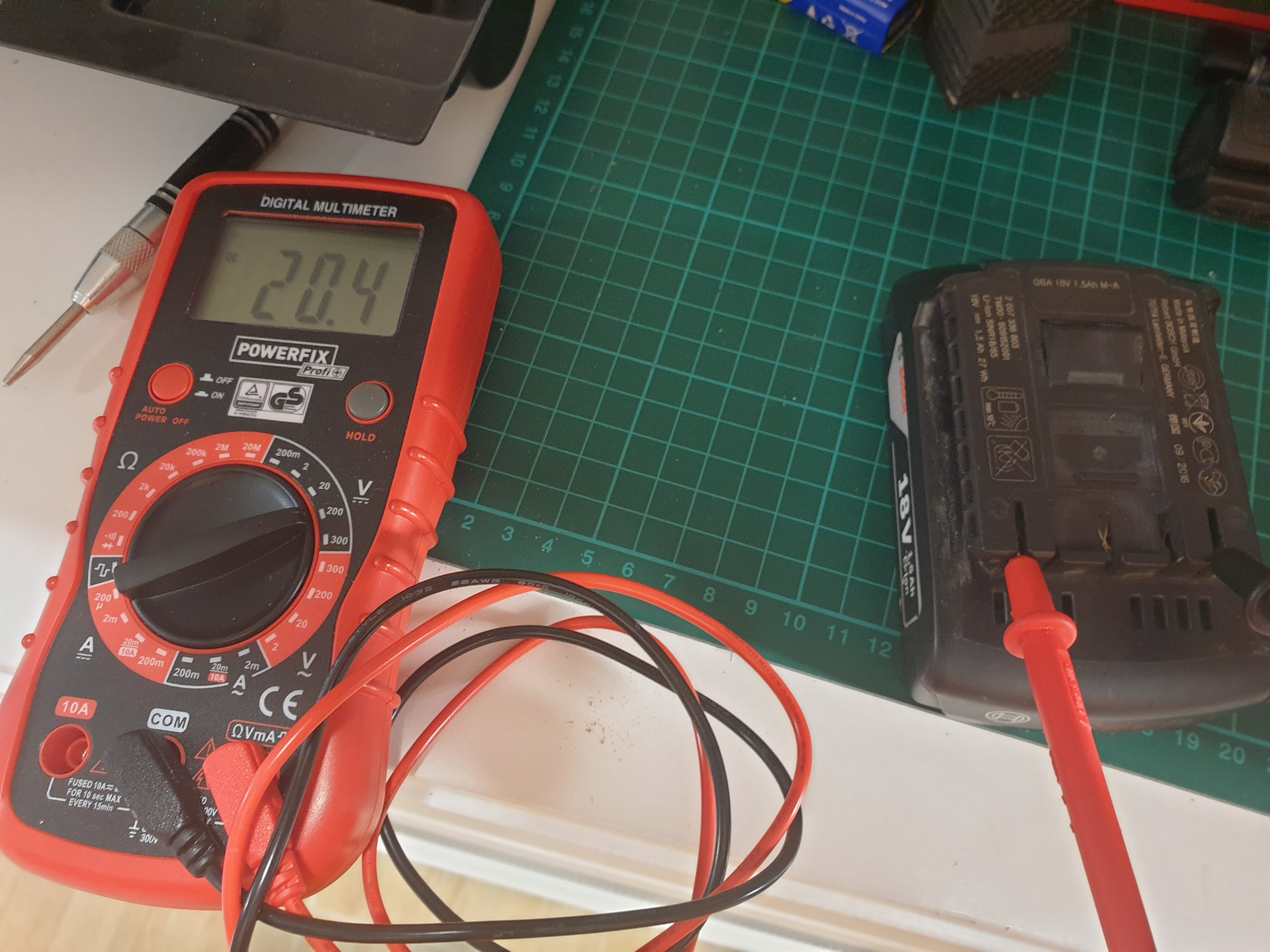

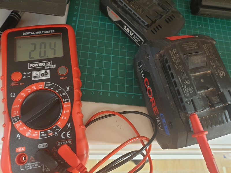

Yo pienso que es la caida de tension… no me he preocupado nunca de hacer la prueba ni medir lo que pasa,pero el motor en vacio tiene un consumo a cierto voltaje y no tendria que variar de una bateria a otra,pero con carga el motor chupa muchisimos mas amperios y si la bateria no tiene esos amperios el voltaje cae,perdiendo par, Yo compre en su dia un Protool de 18 v que llevaba baterias de 2Ah y fue frustrante tenia que cambiar las baterias continuamente y el par de apriete era mejor el de la atornilladora de 10 v que el taladro de 18 v compre dos baterias de 5 Ah y la cosa cambio drasticamente la duracion de la bateria y el par nada tiene que ver.
Pues en vacio la diferencia de sonido (revoluciones supongo) tambien se nota bastante
El tema está en saber los amperios que necesita la máquina para dar el par maximo de potencia.
Que la batería sea de 2 A/h o 5/h no es significativo siempre que la demanda de corriente sea baja.
Eso si, si la demanda de corriente es alta, la potencia saldrá a costa de bajar el voltaje de la batería(el voltaje cae), que es lo que puede marcar la eficiencia de una batería.
El tema seria poner a girar la máquina en vacio o con carga máxima y contar el tiempo que tarda en descargarse.
Si tarda mas de una hora es que el consumo de corriente esta por debajo de los 2 A (en el caso de tratarse de una batería 2Ah) si tarda menos, es que el consumo es superior a los 2 A, en esos casos si que se puede notar mejoria al utilizar una batería de mayor capacidad.
El voltaje de las dos baterías es correcto, otra cosa como se habla es el consumo en Ah que tenga según el trabajo que se este realizando, no creo que sea lo mismo poner tornillos en madera que hacer taladros en hormigón o en hierro y tambien dentro de poner tornillos no es lo mismo que sean de 40mm o de 200mm y tambien entrara el factor tipo de madera, sea blanda o dura.
Es mi parecer
Desconozco si poniendo una pinza amperímetro en el taladro atornillador , medirá el consumo trabajando :thinking::thinking::thinking::thinking:
Yo ya cerré el banco de pruebas por hoy :joy::joy::joy:
:joy::joy::joy::joy: y mañana es domingo
Exactamente es asi, es elemental.
En bachillerato del 60 se estudiaba que la potencia se obtenia de multiplicar el voltaje por la intensidad, ojo, amperios hora es una unidad de carga electrica, no intensidad.
Es lo primero que hace un electricista cuando no te arranca el coche por la bateria, esta se comprueba con un voltimetro y si el voltaje esta por debajo de su umbral esta descargada o averiada.
Las maquinas de baterias todas se pueden medir con un voltimetro como el tuyo y si baja de su umbral baja la fuerza o se desconecta y se para en seco como mi Rioby y Makita.
Haz esa prueba cuando este cargada tu maquina y la vuelves a medir cuando veas que pierde fuerza o se para.
