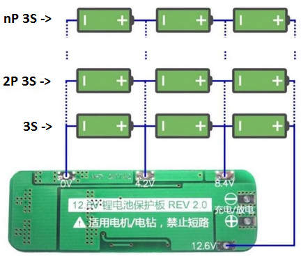

Los elementos individuales que las componen son idénticos y se conectan en grupos como la imagen de abajo:
El grupo de elementos en serie (3S en este ejemplo) es el que marca el voltaje de la batería, 12.6V en el ejemplo. (4.2V por elemento) mientras que la capacidad de este grupo es la misma de un elemento individual, llamémoslo C.
Si queremos más capacidad, ponemos grupos en paralelo, 2P3S, 3P3S, 4P3S,… y tendremos baterías del mismo voltaje y doble, triple, cuádruple,… de capacidad respectivamente.
Cada elemento 3s tiene una capacidad de suministrar una corriente máxima instantánea ( y con ello la potencia máxima instantánea) que está representada por su resistencia interna. Cuando conectamos más grupos en paralelo para tener más capacidad estamos agrupando esas resistencias en paralelo y eso equivale a dividir la resistencia entre el número de paralelos, o lo que es lo mismo, multiplicar la potencia máxima instantánea que puede dar la batería por el número de paralelos.
Por lo tanto sí, si te coges la gama de baterías “bosch pro core” (por ejemplo, por que se mencionó más arriba) la batería de 4Ah es capaz de suministrar más potencia que la de 2Ah, aproximadamente el doble de hecho. Y esto al menos se cumple mientras no aparezca otro limitante como lo máximo que puedan aguantar los conectores y cables o como la temperatura, que cuanto más grande es, más problemas tiene para disipar calor.
