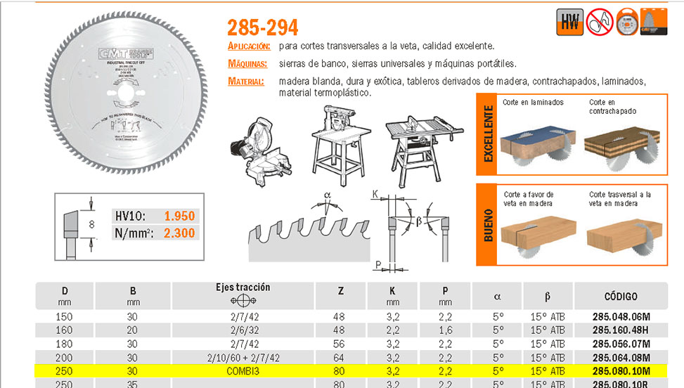

Necesito un disco de muchos dientes, no sé, supongo que a partir de 60 me valdría, es para cortar MDF laminado (me refiero a que el MDF está chapado con melanina), tableros de contrachapado o chapa marina (no sé cómo lo conocerán en según qué sitios) y en general para hacer cortes con un buen acabado. La Dewalt trae de fábrica uno de 24 dientes, pero no me atrevo a meterle el MDF por si acaso me astille la melanina.
He estado mirando en Dewalt, Bosch y CMT, pero al final me pierdo entre tipos de dentado, ángulos negativos y positivos, etc., y aparte, muchos de los discos que he visto pasan de los 100€.
Las medidas son 250 de diámetro y con eje 30.
He visto uno económico, pero no sé si será adecuado: amazon.es/Trend-25080-Craft-Blade-250mm/dp/B0052XR9YA/ref=pd_sim_60_6?_encoding=UTF8&psc=1&refRID=TNWTW7M70R4M37KJJ71N
