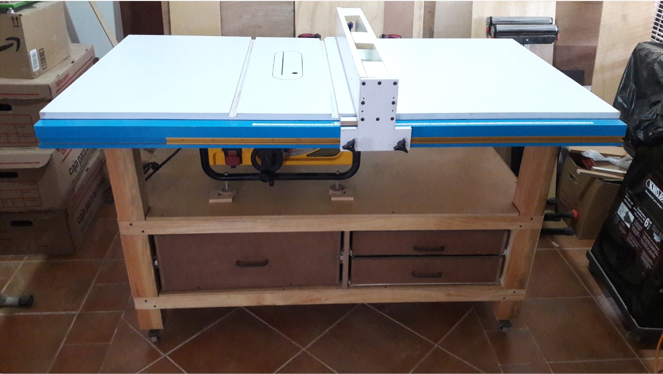

Muy buenas garion!
Sí, estoy contento con el cambio. Esta Dewalt ahorra mucho tiempo en los cortes gracias a su espectacular guía y la aspiración de virutas es mucho más efectiva. Lo que echo de menos de la Bosch son la extensión que lleva en la parte posterior para soportar el material cortado y el carro deslizante de la mesa (aunque las guías eran de plástico…). En todo caso, en general prefiero la Dewalt porque el trabajo es más fluido gracias a su precisión

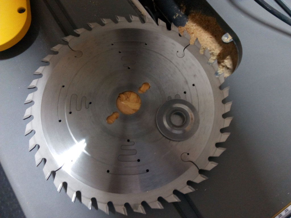

Finalmente, compré un CMT de 40 dientes y no el de 48 ¿Por qué? Pues porque el de 40 dientes lo conseguí por 23€. Estuve a punto de comprar un Bosch Expert for wood, también de 40 dientes que estaba a buen precio. Acabo de mirar y está fabricado en Alemania. ¿Qué diferencia hay entre los discos Bosch alemanes y los italianos? Estuve echándoles un ojo a los diablos, pero son carillos y en pulgadas (aunque creo que eso no es problema, más abajo te comento)
El CMT de 40 dientes lo tengo desde hace unos días, pero no lo he usado aún. Sólo hice algunos cortes de prueba en retales de tablas de pino cuando lo coloqué y la huella del corte es prácticamente inexistente. Con el de 24 dientes si se notan las marcas. Esta semana haré los primeros cortes en serio con él. Serán cortes al hilo en tablas de riga americana de 22mm, a ver qué tal va. De todos modos, la idea es hacerme más adelante con otro de más dientes, 60 u 80, para cortes más finos y de tableros, pero primero quiero probar bien el de 40.

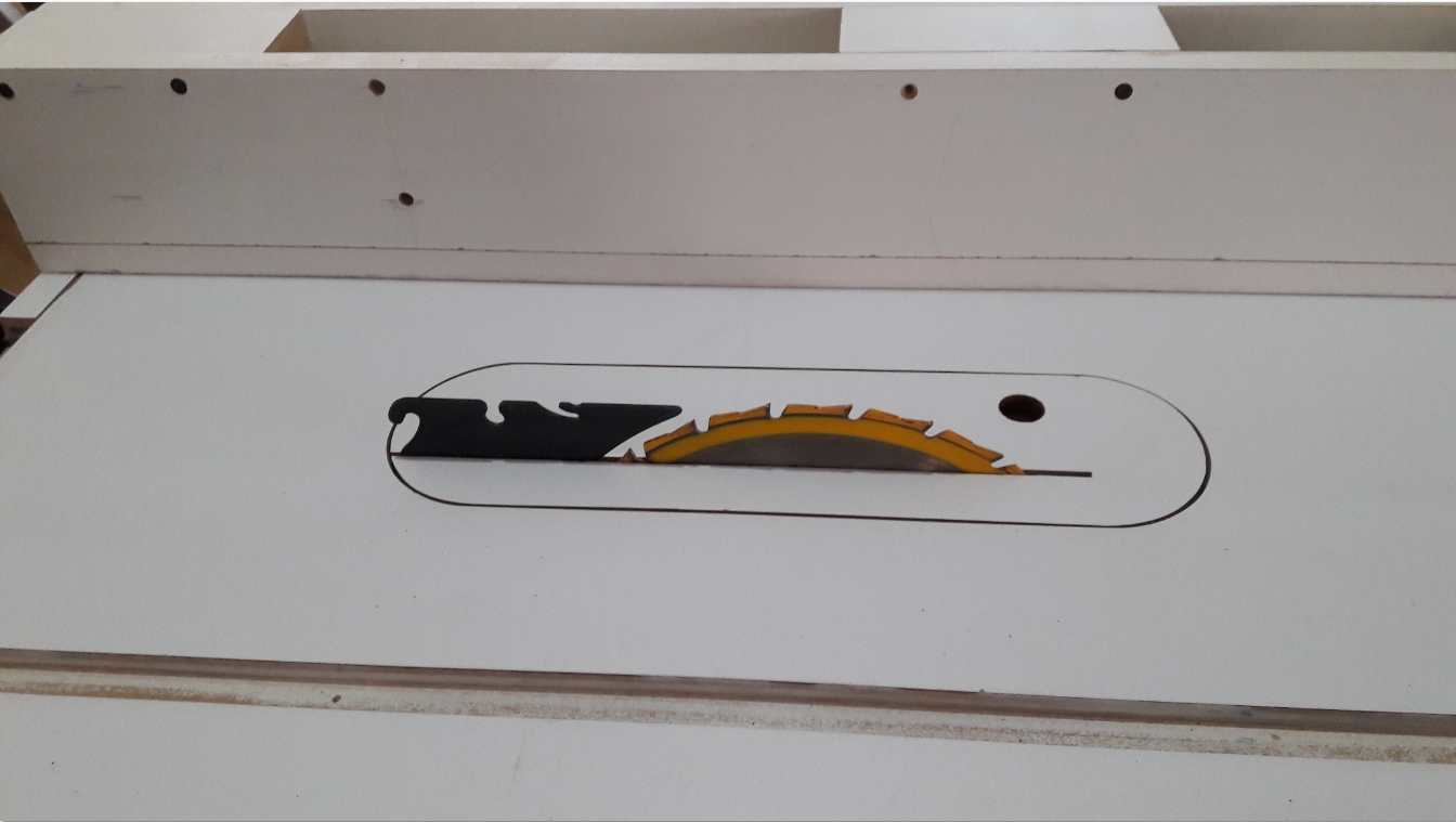

Cierto lo que comentas sobre el ancho de corte del disco (kerf) y la cuchilla separadora, un detalle muy importante a tener en cuenta para evitar sustos innecesarios si usamos discos más finos. Tal y como decías, el kerf de los discos de la Dewalt es de 3,2mm y la cuchilla de algo menos de 3mm.
Algo que no me gusta de la Dewalt y tampoco de la Bosch, es que la cuchilla no valga para ranurar, cierto que no es tan necesaria en ese caso, pero te obliga a desmontarla por completo. Sin embargo, si fuera de la altura del disco, con sólo retirar el protector de plástico sería suficiente, aparte de más rápido y más cómodo.

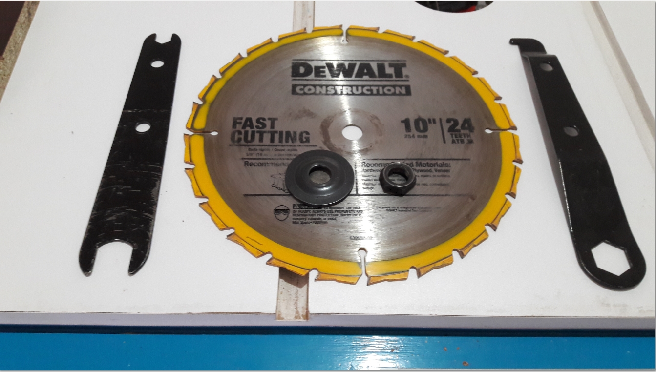

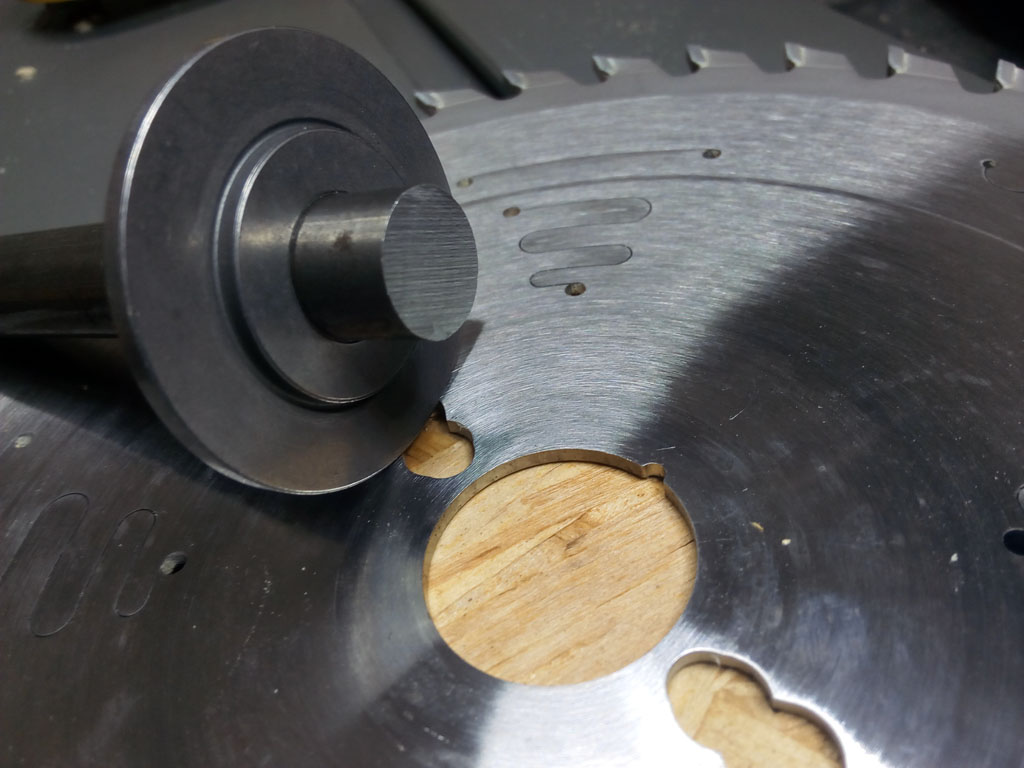

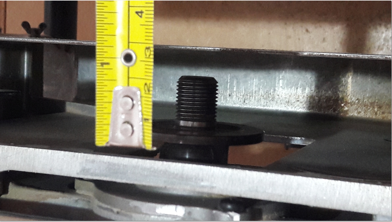

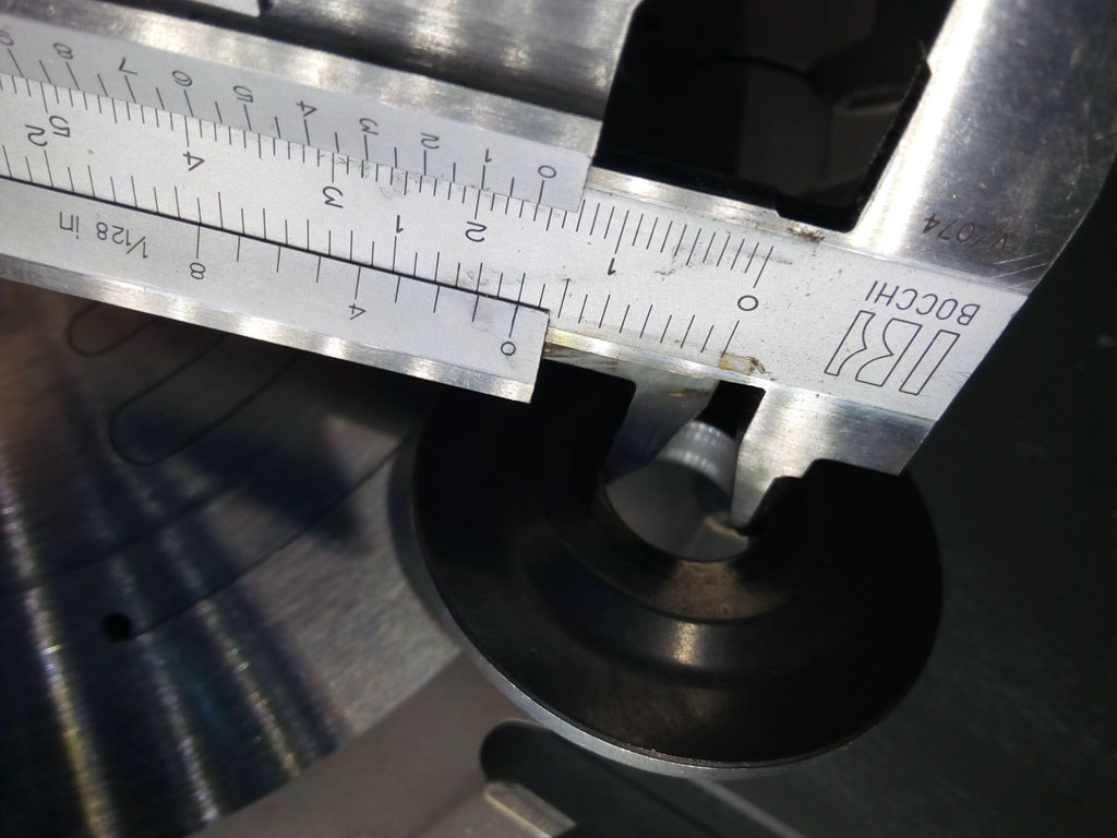

El asunto del eje de la Dewalt me tiene en dudas. Te comento tal cual es mi máquina. El eje que sale del motor, donde ponemos la tuerca para fijar el disco es de 5/8", ni siquiera es métrico, es en pulgadas (comprobado con el calibre). Luego tengo un anillo reductor de 30mm a 5/8" (también comprobadas las medidas con el calibre) que es la pieza que coloco en el eje del disco y que después introduzco en el eje. Por último, fijo con la tuerca que aprieta directamente sobre el reductor.
Ahora bien, lo que no sé con certeza es si todas son así y hablamos de eje de 30mm por los discos que usamos o si realmente existen versiones con eje de 30mm saliendo directamente del motor. Yo diría que no, me parece demasiado eje para un motor de 1700W
Viendo cómo está configurada mi sierra, me supongo que estas máquinas son como las americanas, pero que han añadido el reductor para venderlas en Europa. De hecho, con el espacio que hay en el hueco del disco y en la ranura de la tapa de protección de la mesa, perfectamente se podría poner un disco de 254mm, que sería el equivalente al de 10"
Es decir, que en teoría, un disco de 10"x5/8"x1/8" debería servir en estas máquinas, bueno, al menos en la mía tal cual está ahora. Aunque me imagino que entre el disco y la tuerca debería ir una arandela de ala ancha o algo así, que por supuesto debería ser también de 5/8" para que ajuste bien y no fastidiar la rosca del eje.
