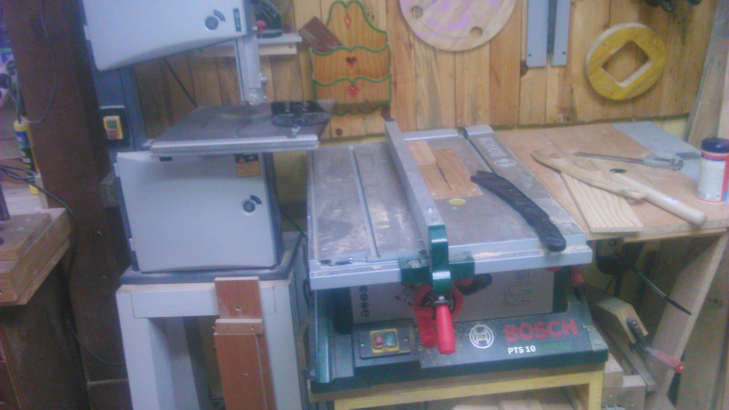

En realidad Manitas el modelo de la guía la vi en unos videos y como tenía las piezas la armé así pero resultó una chapuza. En los videos las guías te las muestran firmes pero las mesas son pequeñas, como la mía es grande entonces la guía tiene un juego como de 5mm al final, no importa lo apretada que esté de mi lado. Lo que tuve qué hacer, por ahora, es ponerle otra cinta y lupa del otro lado (no se ve en las fotos) y ver que coincidan en la medida para luego fijarla con una prensa :blush: . Bueno, al final me salió más barato que ponerle los GPS :laughing: :laughing: :laughing:
Ya tengo un nuevo modelo de guía y esa sí aparenta ser más firme, de todas maneras estoy mirando sitios para ver si encuentro una profesional que pueda pagar. Mi sierra sí trae la guarda protectora del disco y la presilla antirretroceso pero se las quité para ver mejor. Incluso no le había puesto la cuchilla separadora en la nueva mesa, pero después de un buen susto con un pedazo de aglomerado decidí ranurar más la tapa y ponérsela, ahora tengo más seguridad al cortar. Comparando nuestros modelos veo que no hay mucha diferencia entre las arandelas que aprietan el disco, prueba con un disco de 10" y eje de 5/8" cuando puedas.

Hola jad,
No terminé de entender el motivo del descuadre de la guía, pero 5mm es demasiado. ¿Por el otro lado lleva corredera?
De todas formas, lo importante es que ya tienes una solución en mente :thumbup:
Mientras tanto, apoyando en el disco una regla o guía de aluminio o madera o de lo que sea, pero que sepas que está 100% recto, podrías trazar una línea que vaya del frente hasta la parte posterior de la mesa, que te serviría como referencia para, una vez fijada la guía, comprobar que está totalmente paralela y así te evitas sustos. Comprobar sólo midiendo en los extremos del disco tal vez no sea muy fiable para el tamaño de esa mesa.

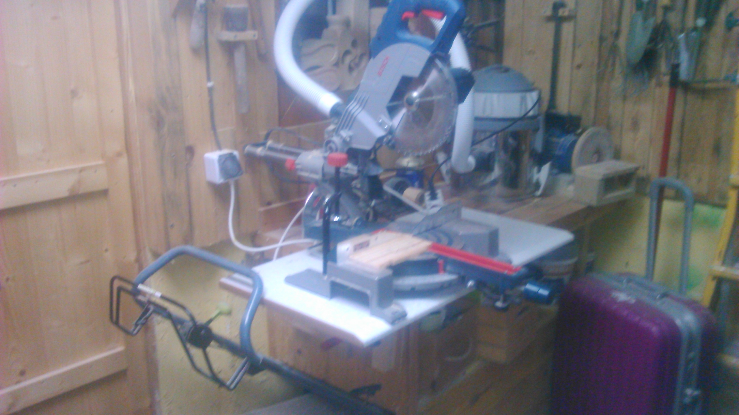

Aun no, solamente la he sacado de la caja y la he trasteado a ver cómo iba, pro como es de los reyes las niñas no pueden verlo. Es complicado esconder semejante bicho en un piso jejeje.
En comparación con lo que leo por si la mía es de juguete, pero para lo que quiero creo que me sobrara. Es una modesta einhell de 250 con mesa superior.
Me salio por 140 estos días de atrás, 50 euros menos que ahora.
Le di muchas vueltas, no sabía si era mejor una sierra de cinta pequeña, una de mesa, ingletadora simple o con mesa. Mi idea es cortar maderas y listones para usar con un pequeño torno de madera que tengo. Pero con esta, aunque sencilla también tengo la posibilidad de cortar pequeñas tablas por la parte de la mesa.
Cómo mi taller es minusculo descarte las telescópicas.
Solamente tengo un banco de 120 cm dónde está el torno, y un mueble de 60 donde irá la sierra, el taladro de columna, esmeriladora, etc.
Ayer la probé en vacío y hace un ruido bastante fuerte. Lo malo que le he visto es la fuerza que hace al arrancar, como no tiene encendido suave pega un empujón que hay que agarrarla bien. También he visto que por la parte del motor echa unos chispazos muy gordos. Me imagino que pueda ser medio normal, no?
Un saludo compañeros!

Le pondré un sargento a la mesa por si acaso. Como no va a poder estar fija en un sitio, cada vez que la use la fijaré así. Supongo que con eso ya valdrá.

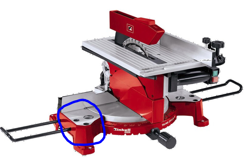

He visto que en las esquinas tiene un agujero que no se para qué vale. Uno es el tornillo para fijar los hierros laterales pero el otro ni idea.
Pues la verdad es que no sé cuál será su función, ¿has probado a ver si son para fijar las prensas que sujetan el material?
Sé que se fijan por detrás de la guía, pero tal vez también tengas la opción de hacerlo por el frente.
Ya pensé eso, pero no puede ser porque no tiene rosca para fijar el eje de la prensa. Sólo tiene la opción por detras, que lleva un aguero roscado con una palometa.
Lo he visto en más sierras parecidas, y ni en el manual por para lo que vale.

Por cierto, ya en serio creo que los agujeros son para poner un apoyo horizontal. Como en esta Skil:
Compound Miter Saw 3316 (EN) r46731v42
Que se venda a parte una especie de sargento que enganche ahí?

Tras seguirte durante mucho tiempo siempre leía lo q ponías ya q yo también equipada mi rincón hay hos lo dejoDSC_0172
¡Felicidades, buenas herramientas! Un 10 para tu banco de trabajo :+1:
